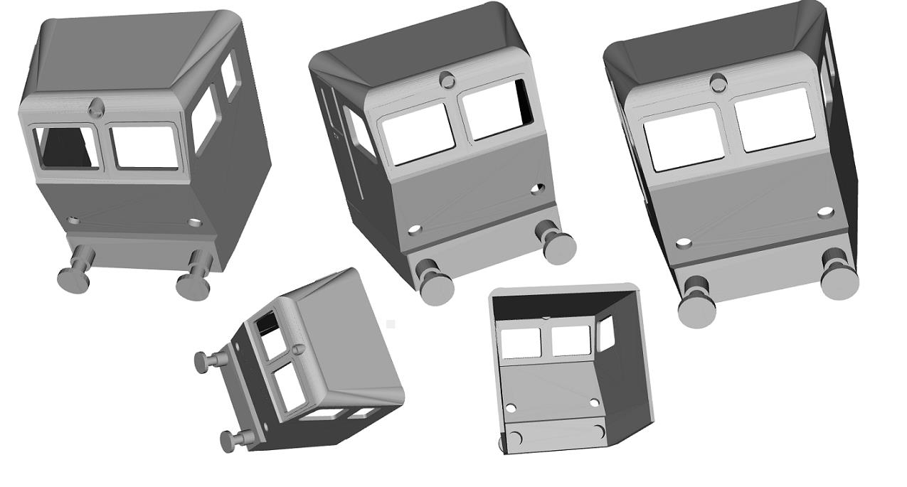

Ho creato gli inevitabili spessori (pezzo pieno interno in tutte le facce) che consentono di fare la fusione di ottone senza problemi.
Questo è solo un modello di prova in scala N, infatti è pieno di errori :oops:

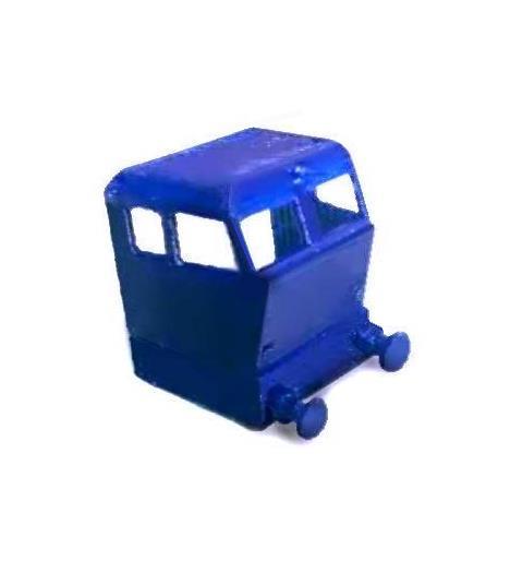

Fatto con stampante 3D :)
La strada è lunga e in salita, ma la discesa non è lontana ;)
PS:Gli errori li correggerò strada facendo :)

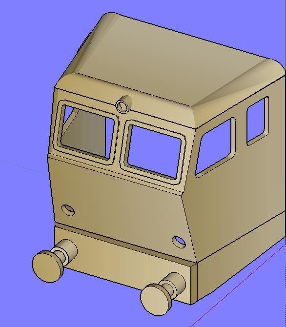

Uno stampaggio più o meno professionale per questa cabina ha un costo di circa 8 euro.

Non penso...una stampata fatta con una stampante dlp , a resina liquida si aggira almeno sui 25/30 euro...
E' l'unica maniera per evitare le scalettature che si vedono sulla prova fatta con stampante a filo che a noi non serve..
 Oggetto del messaggio: Re: COME FARE: Grafica 3D
MessaggioInviato: domenica 20 dicembre 2015, 20:35
Si però dipende pure dalla grandezza dell'oggetto.Questa cabina è grande quanto la metà del mio pollice.
MessaggioInviato: domenica 20 dicembre 2015, 20:46
Messaggi: 6290
Non è detto , axel...talvolta è il tempo , non la quantità di materiale che fà il costo...

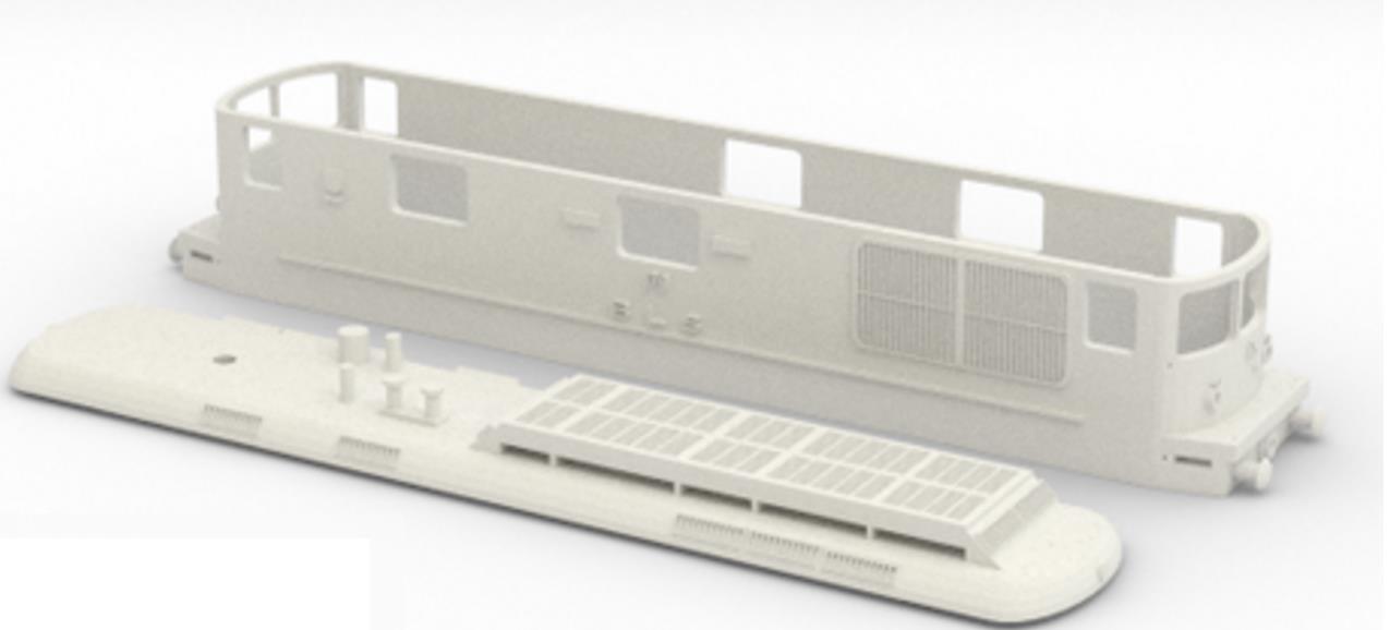

La foto non è nitida, però a me sembra abbastanza liscia. (scala 1:120)

Ma sì...ma ci si arriva lì,ma non pensare che sia così semplice sia nel disegno che nella qualità della stampa.
MessaggioInviato: domenica 20 dicembre 2015, 21:05
Infatti non ho mai pensato il contrario :wink:

L'immagine sopra è un rendering. Al vero anche con la miglior resina di shapeways (che non è poi un granchè) si vedranno righe e imperfezioni. Fra il disegno è la stampa in mezzo c'è un mare. Da considerare poi che la resina "imbarca". il disegno deve prevedere i necessari aggiustamenti, non prevedibili se non si sa con quale stampante viene realizzato il pezzo
