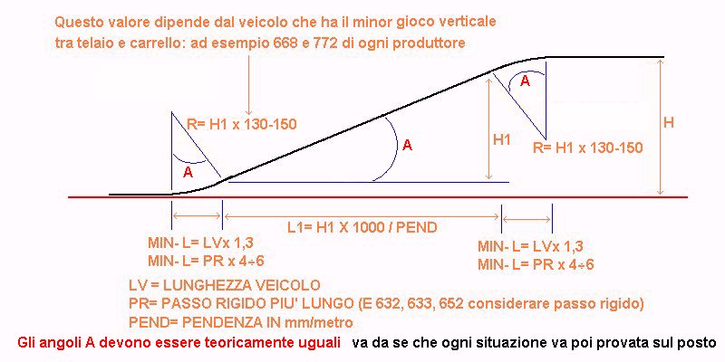

innanzitutto grazie per la pronta risposta.
Vediamo se ho capito bene:
Il mio dislivello è 65 -> quindi H=65 mm
MIN-L = LV x 1,3 = 292 x 1,3 = 379,6 diciamo 380 mm (Aln 773)
R= H x 30-50 per mediare ho utilizzato 40 quindi = 65 x 40 = 2600
Ora sempre che quanto da me asserito sopra sia giusto, tracciando la curva con raggio 2600 si ottiene che quando la sua proiezione è 380 l'altezza del punto di congiunzione è quasi 28,5 mm il che sarebbe = (H - H1)/2 (essendo le due curve di raccordo uguali e speculari) giusto? ma a questo punto sorge il dubbio di non aver capito perché: stando alla sezione fornita, e utilizzando i dati come sopra, in 380 mm il dislivello è di 28,5 mm......dove commetto l'errore?
 Oggetto del messaggio: Re: Plastico in progettazione
MessaggioInviato: domenica 10 gennaio 2016, 16:00
Messaggi: 6424
I conti conti tornano perchè ho ricordato e copiato male e di corsa :?
Sistemato.
Ho confrontato con il cad, e ho sistemato i valori, ai tempi delle prove e degli appunti il cad era veramente per molto pochi, e sono anni che non rivedo gli appunti (35) :wink:
Detto ciò.
A prescindere da quanto esposto, se possibile conviene verificare al cad, e poi provare sul posto, diversamente si calcola empiricamente e poi si prova.
Al reale il raggio del raccordo si calcola in km, e poi si va di teodolite per la base (oggi livella laser abbinata a ruspe e scavatori), e di rincalzatrice per la sistemata definitiva del binario (se si guarda una rincalzatrice all'opera si vedranno diversi carrellini con accanto dei cavi di acciaio, o/e dei sensori a bordo, servono appunto per regolare la geometria del binario in automatico, occorrono alcune passate).

Marco_58 mi sa che non torna ancora, probabilmente un refuso:
R= H x 130-150 e non H1 x 130-150
H1 lo ottieni solo sapendo R, e anche L1: sono entrambi f(H1), sarebbe come avere un riferimento circolare
sbaglio?
Non vuole in nessun modo essere polemica, voglio solo essere certo di usare correttamente quanto da te suggerito
MessaggioInviato: domenica 10 gennaio 2016, 18:11
Messaggi: 6424
Si giusto hai ragione, ma in fin dei conti cambia poco, l'ho messo così giusto per far notare la differenza e la necessità di considerare ogni singola quota.
