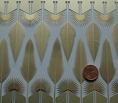

Ma devo rassicurarti/rassicurarvi entrambi, Andrea e Berny, che il mio impegno nel campo della fotoincisione, volto sempre a realizzare quello che non c'é, non verrà meno, e a dimostrazione allego una foto delle foglie di palma realizzate in ottone da 1,5 decimi per la realizzazione della fitta selva di Arecaceae che popolerà questo sperduto scoglio del mar delle Antille.

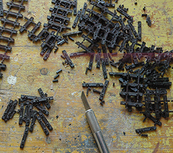

Adesso é venuta l'ora di dedicarmi un po' al tracciato, per cui mi sono messo a scomporre alcuni binari flessibili Peco, soprattutto per due motivi. Intanto per curvare le rotaie una indipendente dall'altra, cosa più semplice e anche più precisa che evita anche sgraditi ritorni dovuti all'elasticità del binario, e poi per distanziare maggiormente le traversine tra di loro ed evitare che siano poste tutte alla stessa distanza, cosa che mi sembra un filino più realistica.
A questo riguardo lancio (nel vuoto) un appello a chi produce binari. Ma non sarebbe possibile dare la possibilità di acquistare (anche) le rotaie e le traversine separate tra loro? Tanto lavoro in meno per un povero plasticista che vuole realizzare una linea molto secondaria, anche in ambito FS, di epoca II o III. Sul mio plastico principale ho dovuto preparare almeno 2500 traversine dando loro con il cutter una forma molto irregolare ma realistica.

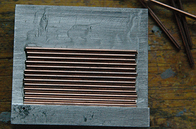

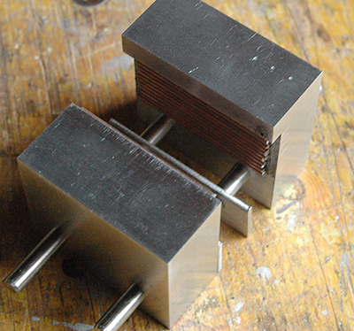

Con la fresa ho preparato due blocchetti di alluminio in cui ho ricavato due cave per installare degli spezzoni di filo di acciaio da 1,4 mm.
Questi saranno collocati in modo che le semionde siano sfalsate della metà del passo per ottenere l'ondulazione.
Avrei avuto a disposizione del filo armonico di dimensioni minori, ma non mi é stato possibile raddrizzarlo in maniera perfetta, nemmeno stirandolo a rottura.
Ma così va meglio degli spaghetti, comunque. I fili sono stati incollati con bicomponente.
DSC_7348----.jpg [ 155.6 KiB | Osservato 10060 volte ]

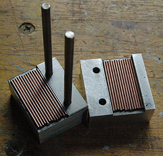

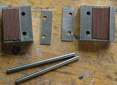

Poi li ho uniti insieme e dopo averli chiusi saldamente in morsa e a registro ho praticato due fori per le due guide di direzione e ho completato lo stampo

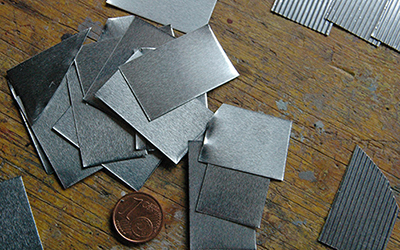

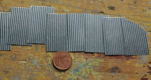

Inserendo dei rettangolini di alluminio da 0,1 mm ricavati dalle vaschette per frigorifero e serrando fortemente in morsa si ottengono in un attimo i fogli di lamiera ondulata, tutti precisi e ben stampati. I tetti potranno essere completati…
