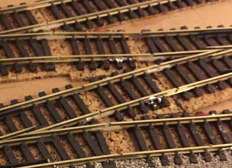

Dici che il problema è tra modulo 1 (1a immagino) e 2; vedo che sono collegati da due scambi. Controlla che la polarizzazione sia corretta, con il tester intendo, tenendo scollegati i due moduli. Come hai polarizzato i cuori dei due electrofrog?

Questa immagine mostra come ho collegato gli scambi elettrofrog nel modulo 1A prima che stendessi la massicciata. Si vedono le scarpette isolanti. Verso l'interno dell'immagine si vede il cavo nero all'esterno il cavo rosso.

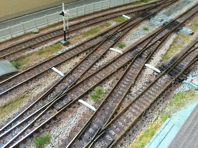

Allego anche un immagine del modulo 1 in cui si vedono entrambi i tipi di scambi. Per gli Elettrofrog il collegamento con scarpette isolanti è lo stesso dell'1A.
