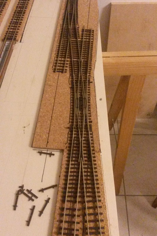

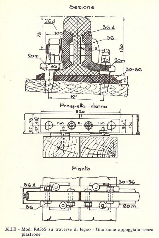

Sì, è vero, ...ho aumentato la spaziatura delle traverse per tentare di ricordare vagamente un armamento “leggero”, tipo il modulo RA 36S (rotaie da 9m)… (...ma sto pensando in alternativa di ispirarmi al modulo FS 46.3, con rotaie da 12m)…
Per fare ciò, dopo aver separato con un cutter le traverse tra di loro, ho usato una semplice dima di carta fotocopiata da una rivista per distanziarle correttamente…
C’è da dire che negli scali, i binari non sempre rispettavano scrupolosamente le norme…, anzi…, …quindi c'è la possibilità di distanziare le traverse di circa 9-10 mm senza diventar matti nell’accuratezza e meticolosità della posa…
Ho deciso, per non complicarmi la vita, di non toccare eccessivamente scambi ed incroci, pensando di nascondere le traversa sotto il (finto) terriccio.
Le due traverse unite vogliono rappresentare il punto di giunzione delle rotaie, (giunzione appoggiata senza piastrone), come da figura sotto…
Giunzione per campata binario RA 36S.jpg [ 195.03 KiB | Osservato 10484 volte ]
Ovviamente chi avesse consigli da darmi... ...saranno molto graditi...

Ho fatto cosi anche io nei 3 binari dello scalo merci :
In uno dei tre binari, qullo più esterno, ho cercato di ricreare il modulo RA 36S, 12 traverse distanzate maggiormente al centro ed avvicinate verso le estremità.
Per gli altri due ho cercato di imitare il modello FS 46. se non ricordo male 17 traverse al posto di 12.
Come te ho stampato su cartoncino l'empio dei moduli e gli ho incollato una ad una le traverse. Una volta incollate le ho pitturate e successivamente inserito il profilo della rotaia.
Su suggerimento di un bravo fermodellista ho usato per il modulo Ra 36s un profilo di rotaia scala N, la Roco se non ricordo male. La base del fungo è quasi identica ma l'altezza della rotaia è lievemente più bassa di quella in HO. Il risultato non è per nulla male.

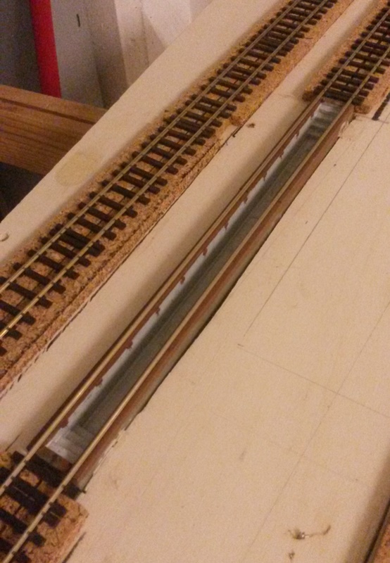

Piccoli passi...
Forato il piano...
...dipinta e posizionata la fossa...
0001.jpg [ 82.3 KiB | Osservato 10347 volte ]

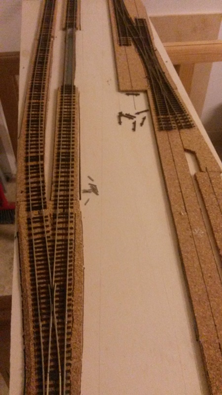

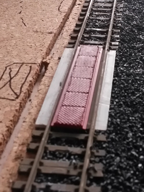

Saldati e "presentati" i primi binari...
0002.jpg [ 124.82 KiB | Osservato 10310 volte ]
0003.jpg [ 158.98 KiB | Osservato 10310 volte ]
0004.jpg [ 151.1 KiB | Osservato 10310 volte ]

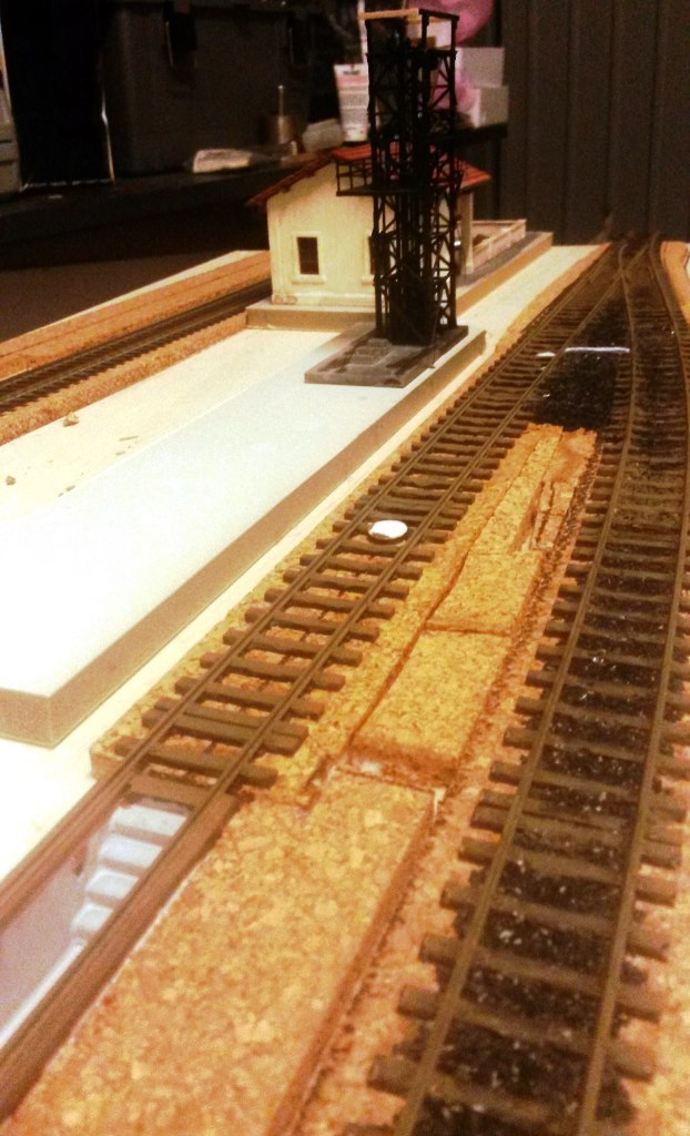

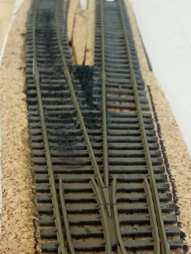

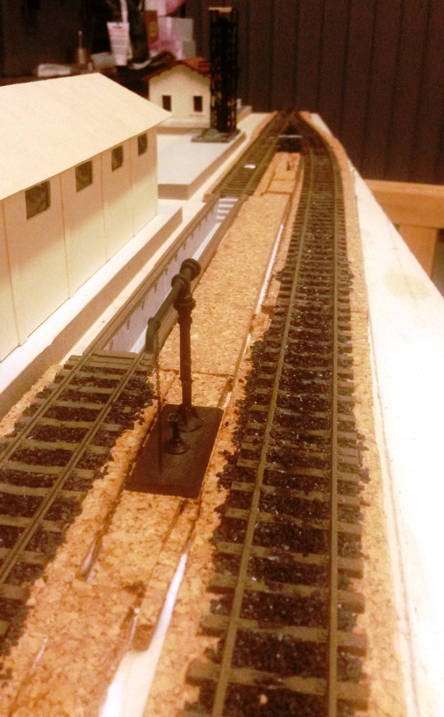

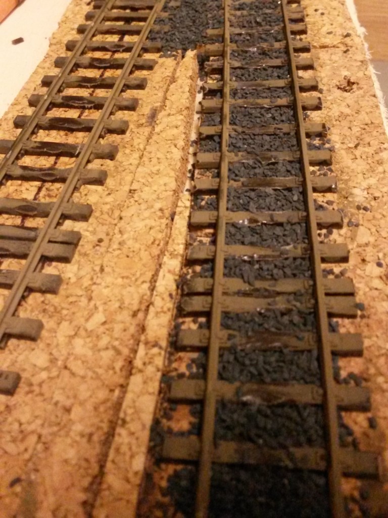

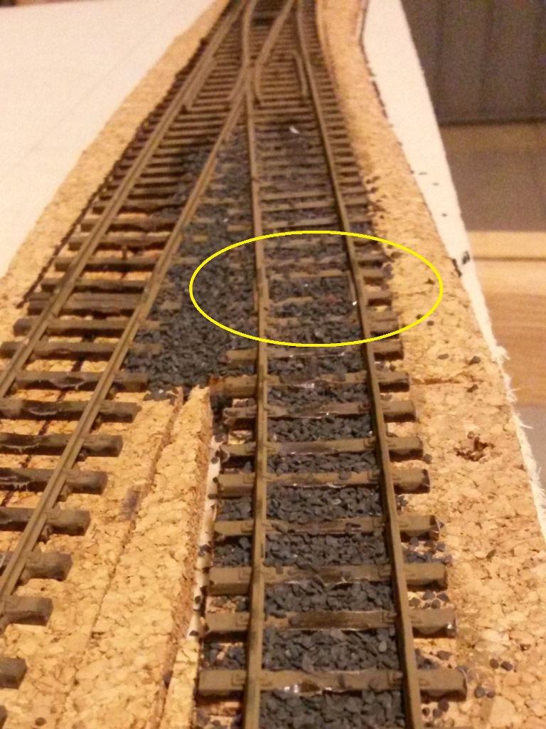

Prova massicciata... ...a secco...
0001 prova a secco.jpg [ 184.85 KiB | Osservato 10169 volte ]
L'obbiettivo non perdona, per fortuna... ...permettendo così di scoprire errori che ad occhio nudo potrebbero sfuggire...
0002.jpg [ 225.63 KiB | Osservato 10169 volte ]
...così con due chiodini si raddrizza lo sghembo prima di incollare la massicciata...
0003.jpg [ 152.81 KiB | Osservato 10169 volte ]

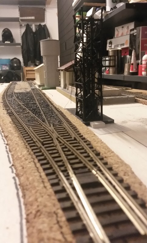

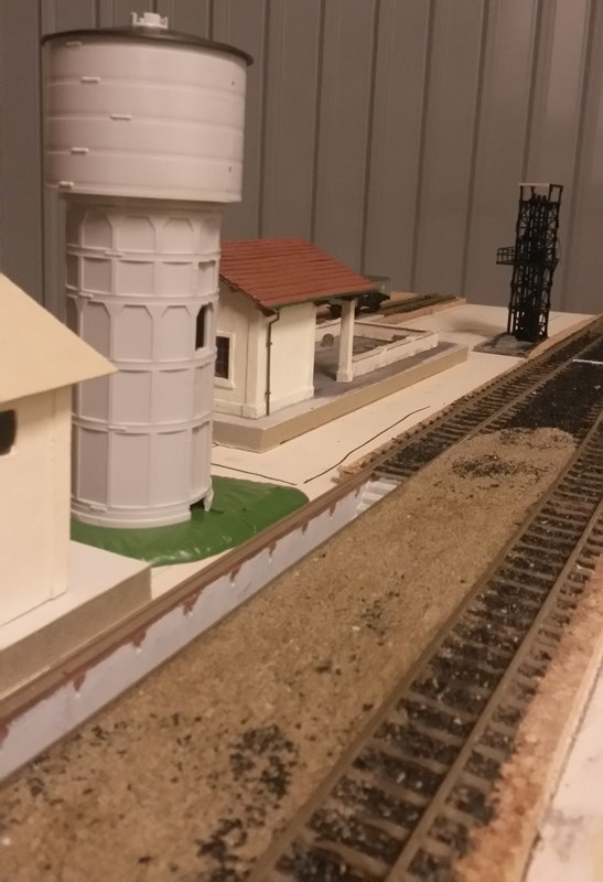

...ecco...
...tanto per avere un'idea di come dovrebbe/potrebbe venire...
0001.jpg [ 182.75 KiB | Osservato 10090 volte ]
0002.jpg [ 138.08 KiB | Osservato 10090 volte ]
0003.jpg [ 205.26 KiB | Osservato 10090 volte ]

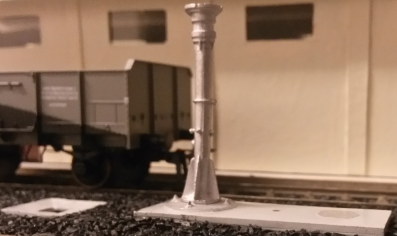

 Oggetto del messaggio: Re: DIORAMA: angolo deposito locomotive
MessaggioInviato: martedì 31 maggio 2016, 7:45
Messaggi: 2075
Località: Treviso

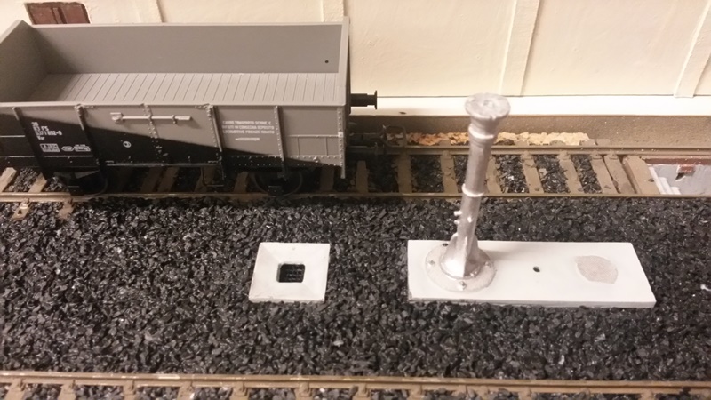

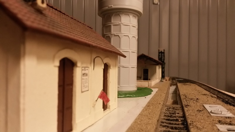

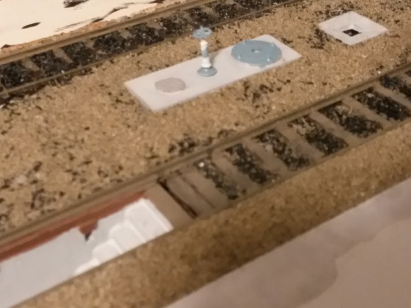

Ieri sera è stata "gettata" la base per la colonna idraulica...
0005.jpg [ 118.53 KiB | Osservato 9855 volte ]
0004.jpg [ 84.25 KiB | Osservato 9855 volte ]
0003.jpg [ 112.7 KiB | Osservato 9855 volte ]
0002.jpg [ 152.71 KiB | Osservato 9855 volte ]
0001.jpg [ 110.58 KiB | Osservato 9855 volte ]

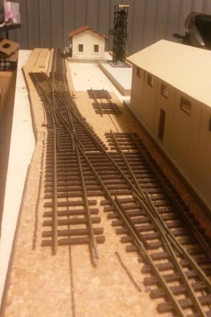

MessaggioInviato: lunedì 6 giugno 2016, 9:40
Messaggi: 2075
Località: Treviso

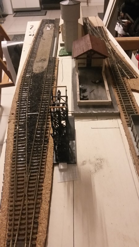

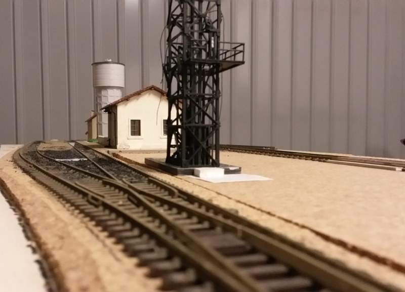

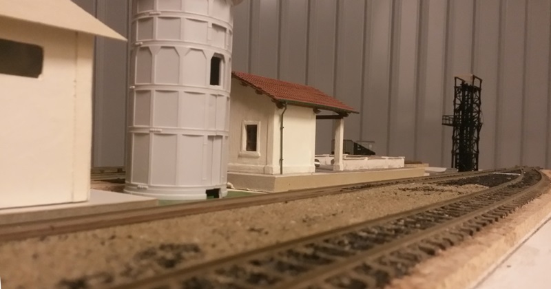

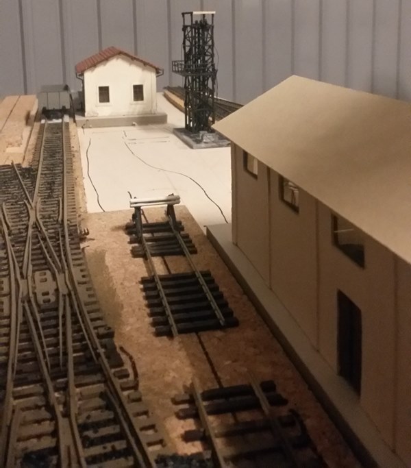

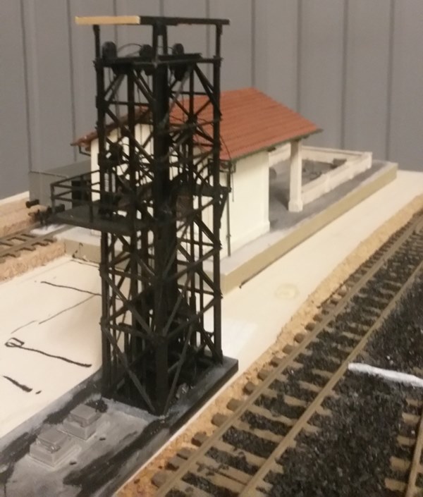

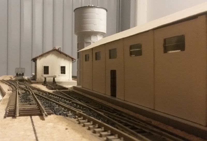

Procedendo pigramente con i lavori, purtroppo c’è il tempo di pensare e ripensare, quindi mi è venuta voglia di “rimescolare” ancora un po’ tutto…
Se questa era l’idea già battezzata come definitiva…,
0001.jpg [ 86.41 KiB | Osservato 9681 volte ]
0002.jpg [ 73.35 KiB | Osservato 9681 volte ]
0003.jpg [ 81.94 KiB | Osservato 9681 volte ]
0004.jpg [ 77.41 KiB | Osservato 9681 volte ]
senza toccare il piano binari ormai già impostato…, ho riposizionato il magazzino, il serbatoio dell’acqua, il caricatore del carbone ed il magazzino combustibili…
0005.jpg [ 85.94 KiB | Osservato 9681 volte ]
0006.jpg [ 86.56 KiB | Osservato 9681 volte ]
0007.jpg [ 77.49 KiB | Osservato 9681 volte ]
0008.jpg [ 90.72 KiB | Osservato 9681 volte ]
per dirla alla Iannacci... ...per vedere l'effetto che fa... :wink:

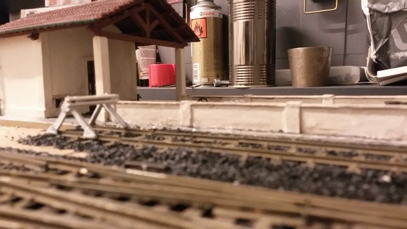

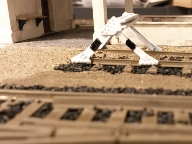

...preparato il paraurti per il tronchino...
0001 paraurti.jpg [ 125.79 KiB | Osservato 9557 volte ]
MessaggioInviato: martedì 7 giugno 2016, 17:13
Messaggi: 950
Bello, è autocostruito o in kit?
GD
MessaggioInviato: martedì 7 giugno 2016, 17:41
Messaggi: 2075
Località: Treviso
g_demuru ha scritto:
L’allegato 0001 paraurti.jpg non è disponibile
GD

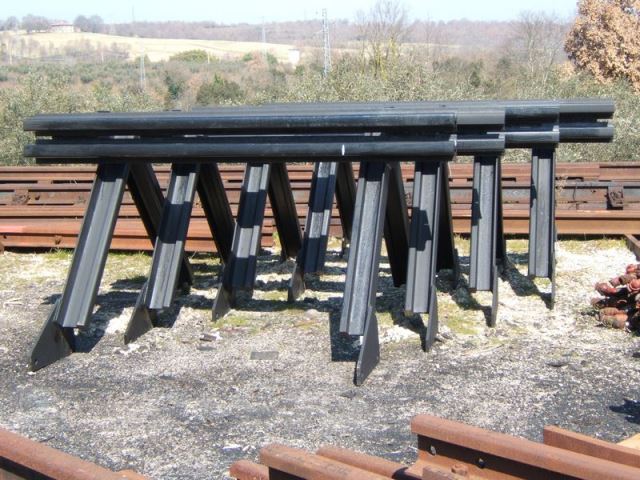

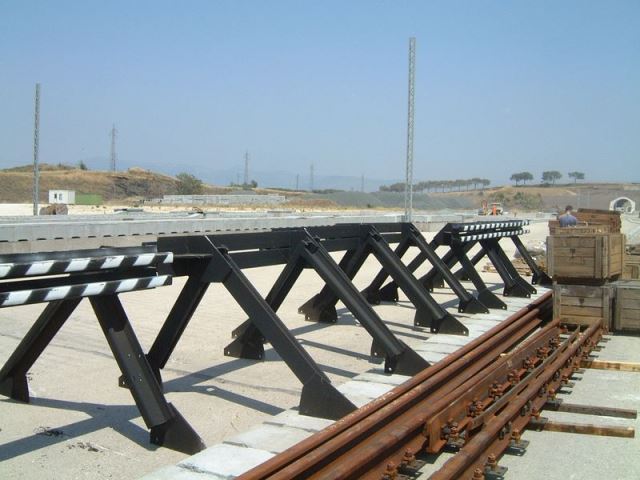

Questo è un kit, ma autocostruirlo... ...è semplicissimo...
I primi avevo provato a farli trentacinque anni fa...
0001.jpg [ 54.35 KiB | Osservato 9527 volte ]
...e venticinque anni fa...
0002.jpg [ 109.05 KiB | Osservato 9527 volte ]
...grazie a Mutolo...
Oggi basta seguire queste semplici ma esaustive indicazioni...
http://www.fimf.it/fimf_new/bollettini/mag98/pag23.html
...e decidere il colore finale...
Anche se bisognerebbe usare rotaie ancora più piccole, perché quelli veri risultano più esili ed eleganti (foto dalla rete)...
0003.jpg [ 57.78 KiB | Osservato 9527 volte ]
0004.jpg [ 85.15 KiB | Osservato 9527 volte ]
MessaggioInviato: giovedì 9 giugno 2016, 11:40
Messaggi: 2075
Località: Treviso

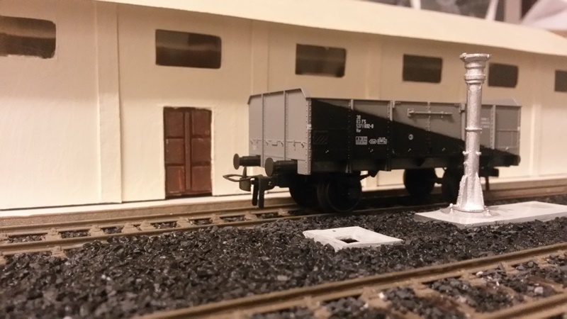

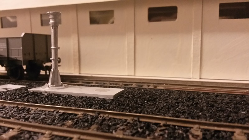

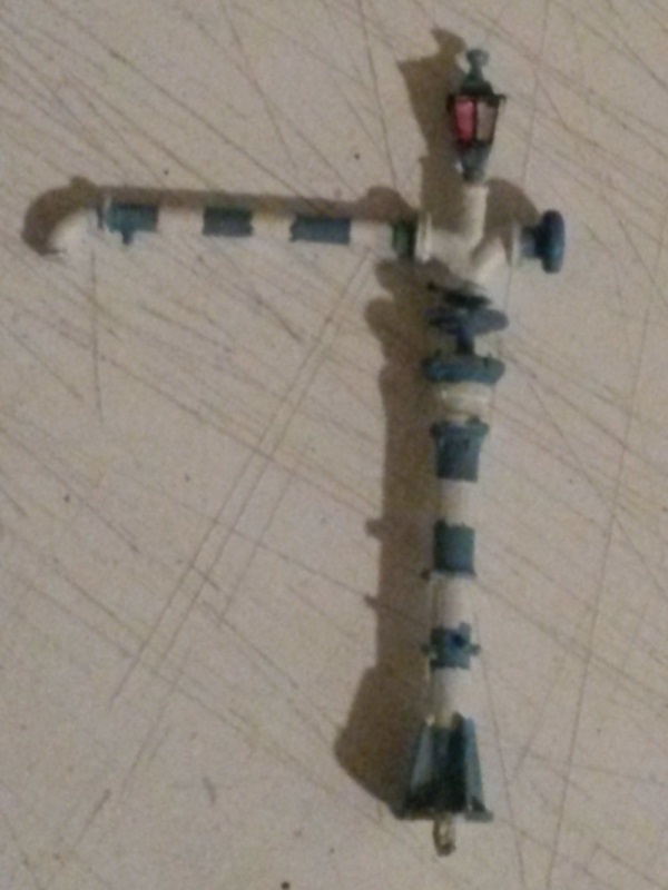

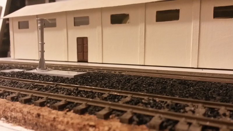

Prove di colore per la colonna idraulica...
colonna.jpg [ 92.29 KiB | Osservato 9368 volte ]
colonna 1.jpg [ 78.9 KiB | Osservato 9368 volte ]

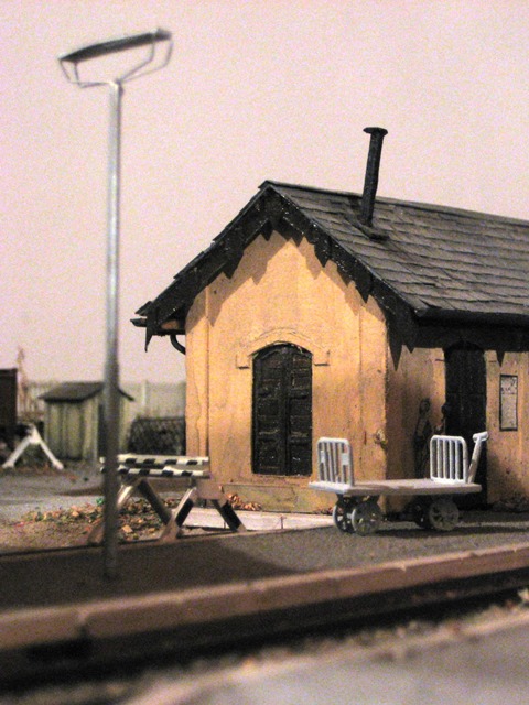

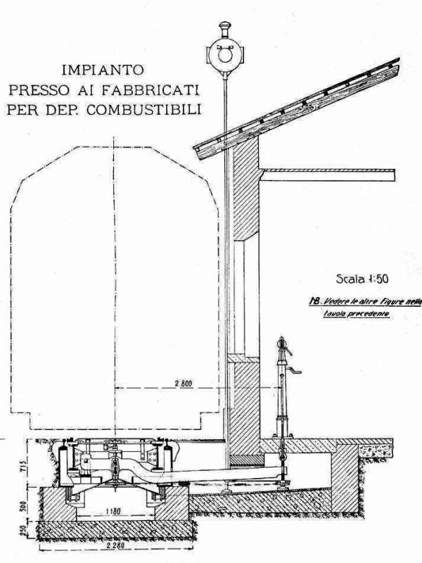

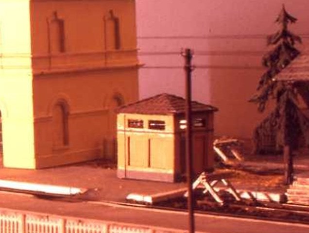

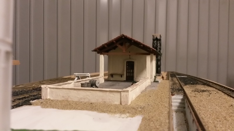

Rimescolando un po’ tutto però, ho dovuto rinunciare all’abbinata pesa-magazzino…
0001 stadere 2.jpg [ 65.45 KiB | Osservato 9219 volte ]
0002 pesa 01.jpg [ 60.78 KiB | Osservato 9219 volte ]
A questo punto vedrò di costruire un nuovo casotto lasciando la stadera dov’è…
0003 stadere 1.jpg [ 53.37 KiB | Osservato 9219 volte ]
0004 pesa 02.jpg [ 195.56 KiB | Osservato 9219 volte ]

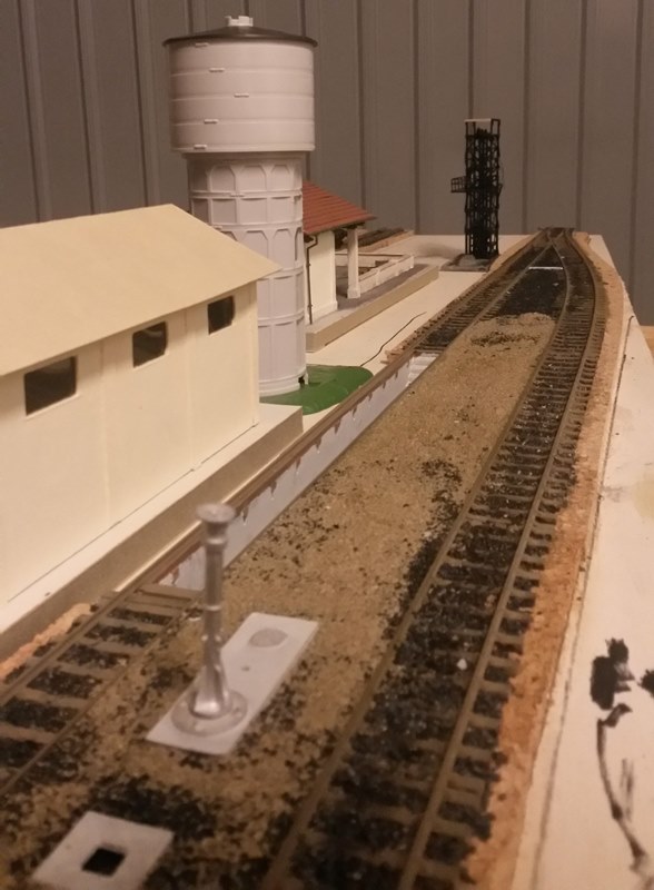

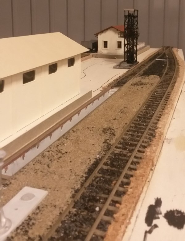

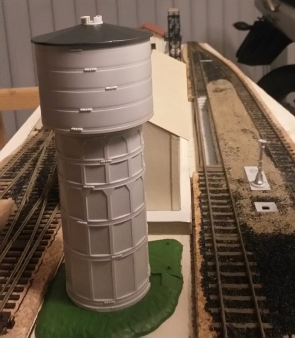

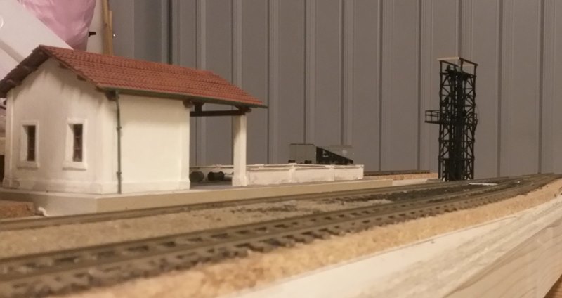

MessaggioInviato: venerdì 10 giugno 2016, 17:34
Messaggi: 2075
Località: Treviso

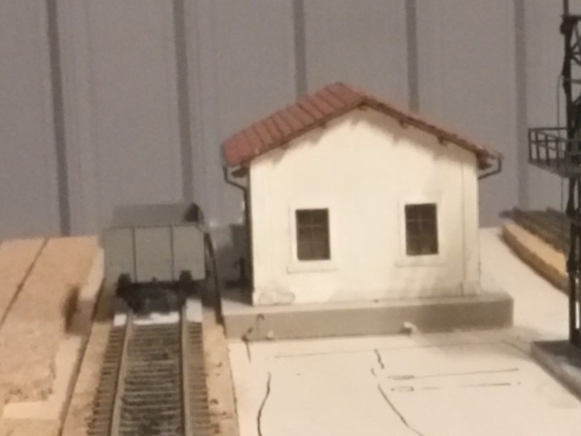

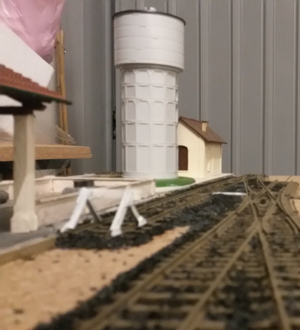

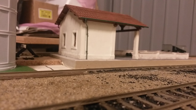

Prima di essere fissato definitivamente,
1010.jpg [ 102.86 KiB | Osservato 9194 volte ]
1011.jpg [ 51.39 KiB | Osservato 9194 volte ]
1012.jpg [ 79.88 KiB | Osservato 9194 volte ]
1013.jpg [ 93.83 KiB | Osservato 9194 volte ]

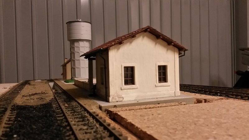

il magazzino combustibili è stato ruotato di 180° ed avvicinato al binario con la fossa…
1014.jpg [ 78.69 KiB | Osservato 9194 volte ]
1015.jpg [ 95.9 KiB | Osservato 9194 volte ]
1016.jpg [ 91.35 KiB | Osservato 9194 volte ]
…così ora il tronchino affianca la zona deposito scoperta…
1017.jpg [ 79.6 KiB | Osservato 9194 volte ]
1018.jpg [ 91.57 KiB | Osservato 9194 volte ]
1019.jpg [ 92.76 KiB | Osservato 9194 volte ]
