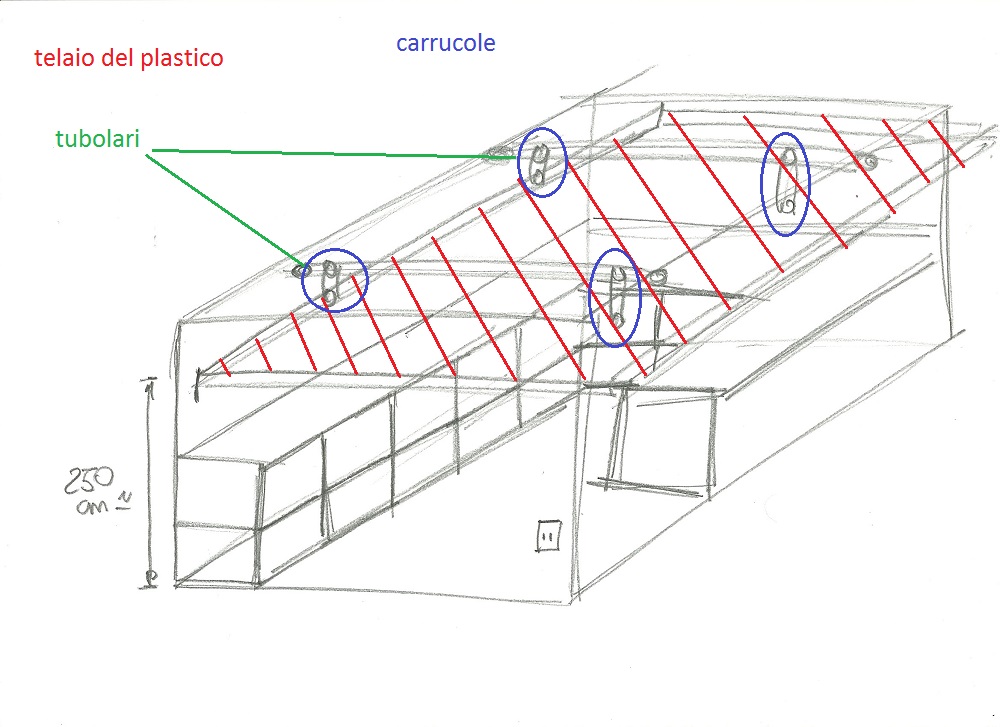

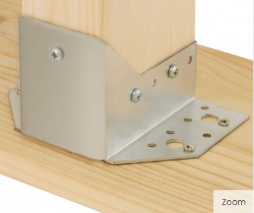

bene per fortuna non sono mobili molto ingombranti...dunque la mia idea è di realizzare quello che in gergo si chiama "plastico a controsofittatura" che significa il dover montare sulle pareti laterali della stanza, non sul soffitto, due tubolari in ferro (quelli per le impalcature nei cantieri edili), che vengano sorretti da staffe idonee (questa della foto è di un prodotto della catena Self Italia) in modo da realizzare una struttura che sfrutti il funzionamento tipico dell'ascensore. Per far ciò, dovresti creare un telaio il più possibile leggero ma robusto che si vada ad ancorare, mediante carrucole presenti sul telaio in legno, ad un sistema di carrucole montato sui profilati che ti dicevo poco fa.
La movimentazione del tutto è affidata ad un motore brushless da 220 v (non in 380 v trifase, insomma non i motori per i macchinari industriali) montato in asse con il sistema di carrucole presenti sui tubolari, in modo che tu possa alzare ed abbassare il tutto con un semplice "clic" su di un interruttore a parete (tipo quelli per l'accensione e lo spegnimento delle luci di casa). L'unico inconveniente è rappresento dall'abbassamento dell'altezza vivibile di quella stanza, nella configurazione a plastico alzato.
In un colpo solo risolveresti due problemi diversi:
- il tracciato si amplia notevolemnte, non essendo più vincolato ai mobili
- terze parti che condividono l'appartamento non hanno da ridire per lo spazio che cedi al modellismo
Sto facendo uno schizzo a matita dell'idea, spero ti sia utile
