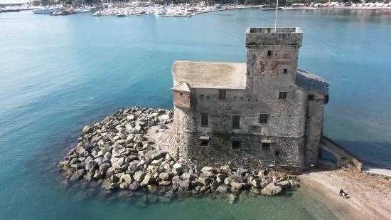

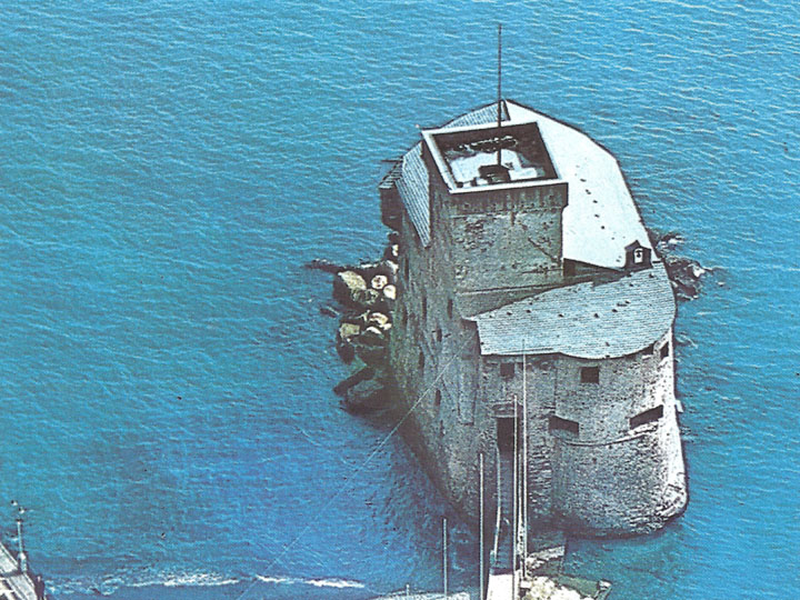

Ciao Luciano,
ho tirato giù alcune foto da Internet che allego. Il tetto (salva la torre) sembra ricoperto da "tegole piane" forse di qualche pietra locale che contribuiscono all' aspetto caratteristico. Infatti le mura non terminano son merli e camminamenti ma sfociano nel tetto quasi senza soluzione di continuità. A mio avviso se vuoi salvaguardare l' aspetto particolare di questo castello devi mantenere questa caratteristica.
Buon lavoro
Gianni

Le foto di Gianni migliorano un po' le nostre informazioni sul coperto.
Le parti inclinate del coperto parrebbero a lastre in pietra o, penso piu' probabile, ardesia. Dalle foto parrebbe di capire che sono sormontanti, come i coppi ( e come vuole la logica ... )
Viceversa il coperto della torre e' proprio come l' avevo immaginato, ossia piano e calpestabile. Dalle foto pare di capire che sia a sezioni quadrate di una certa dimensione, probabilmente in pietra.
Comunque, non volendo essere una riproduzione esatta, ma "ispirata a", credo che le soluzioni piu' semplici siano: tetto in coppi per le coperture inclinate, lastre di pietra per il coperto della torre.

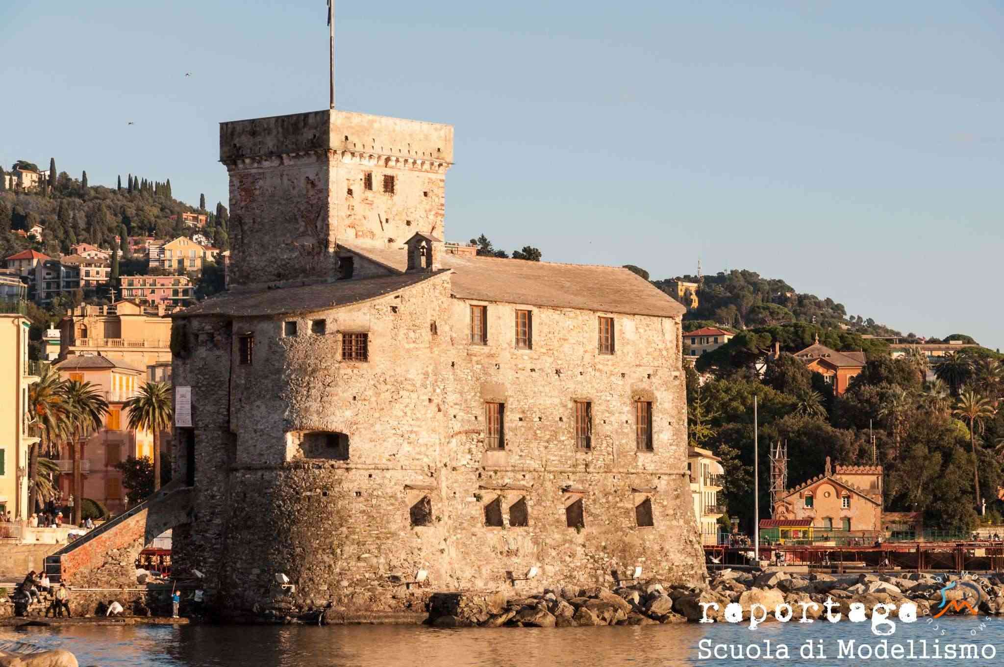

Salve a tutti,
faccio osservare un dettaglio che fa capire come le fortificazioni militari abbiano subito piccole o grandi modifiche nei secoli per adattarle ai tempi ed all' utilizzo.
Osservate le grandi finestre rettangolari con lato maggiore orizzontale e lato superiore a volta che si vedono sulla destra della porta di ingresso: sono un rimaneggiamento cinque-seicentesco e sono feritoie per cannoni. Le due che si vedono nella foto danno verso terra; i relativi cannoni avevano senz' altro lo scopo di colpire un avversario che fosse gia' spiaggiato, erano, in buona sostanza, a difesa della porta d' acceso. Indubbiamente, ma non si vedono dalle foto, ve ne sono altre sul lato opposto della struttura che danno verso mare.

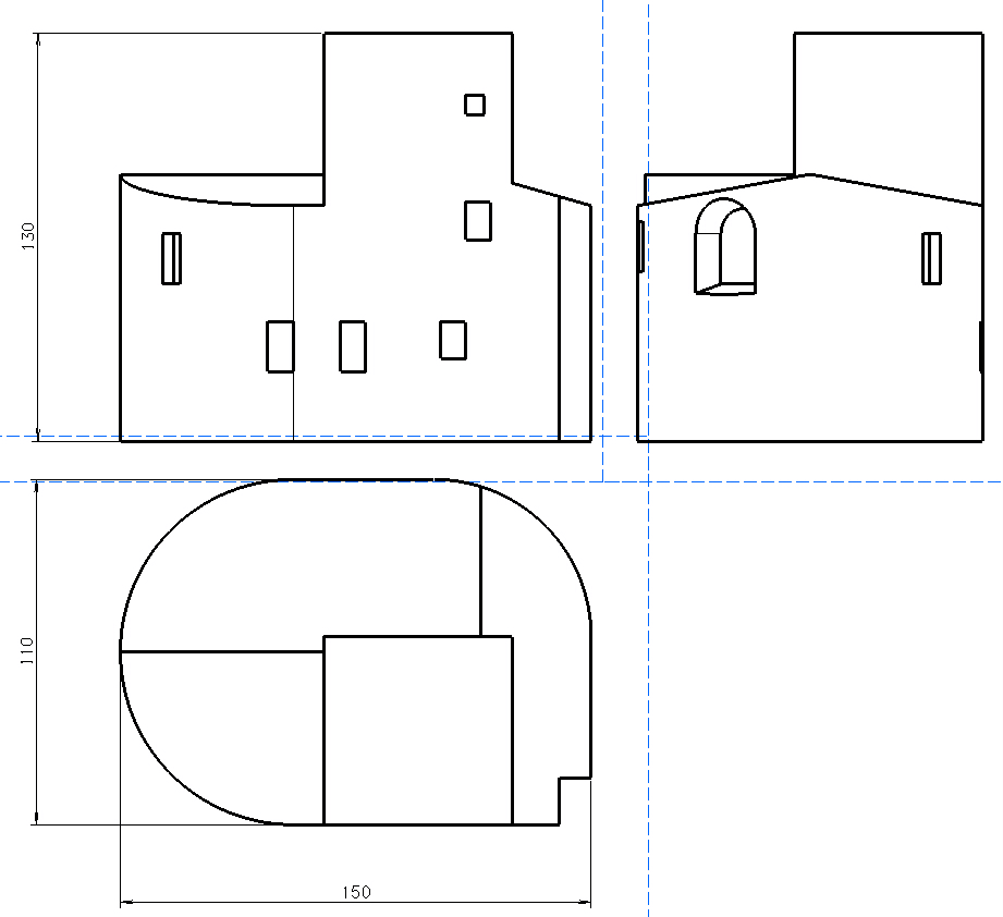

Potrebbe essere così gentile da mettere le misure fondamentali? Grazie
 Oggetto del messaggio: Re: COME FARE: Un castello per S.Giuliano
MessaggioInviato: lunedì 30 maggio 2016, 13:46
Messaggi: 1124
Dimensioni di massima.
castello1.jpg [ 137.28 KiB | Osservato 8590 volte ]

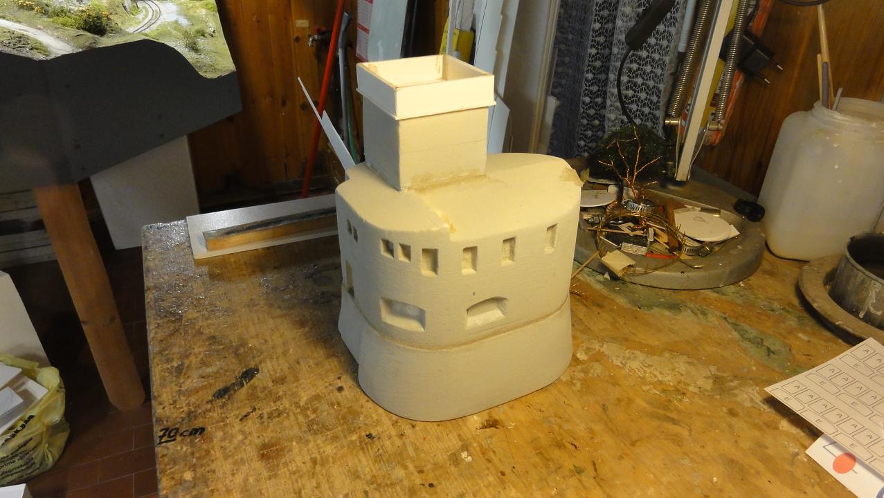

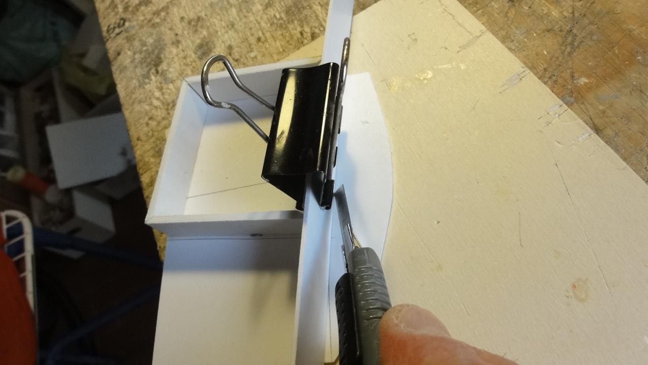

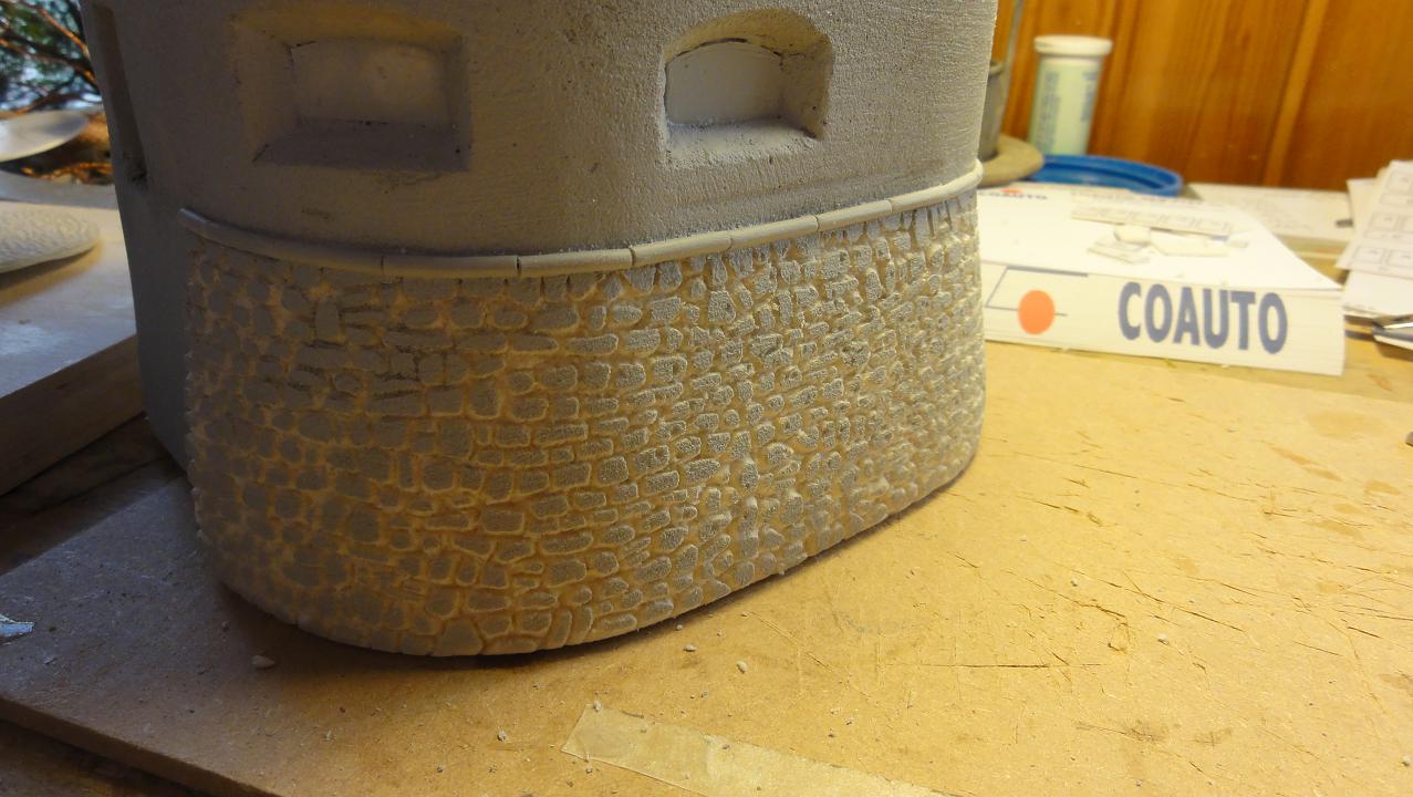

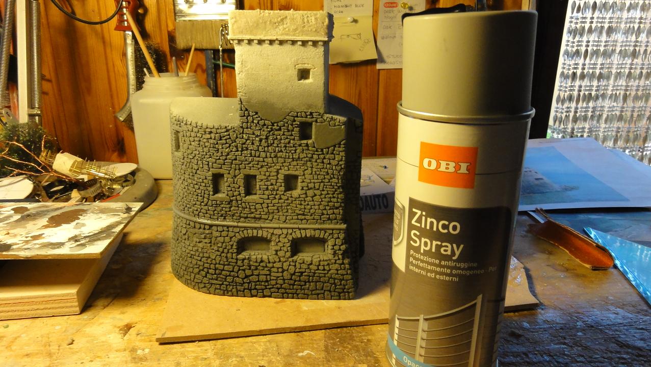

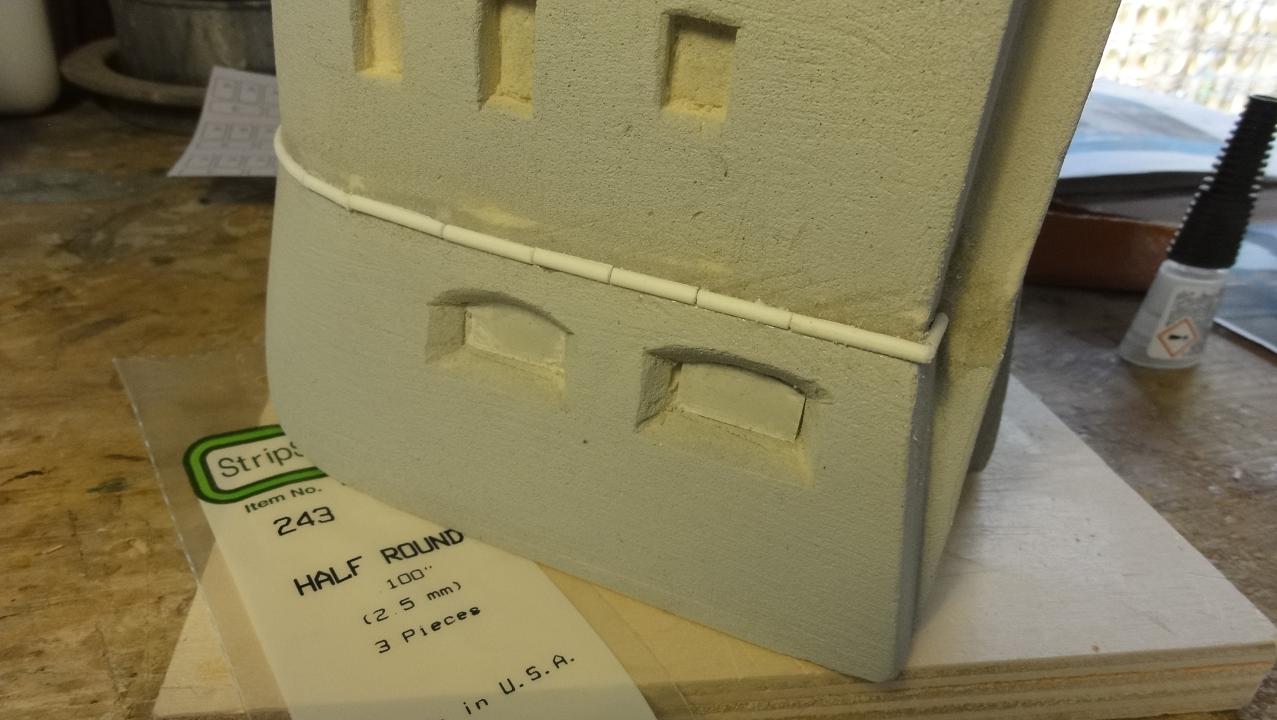

MessaggioInviato: lunedì 30 maggio 2016, 13:49
Messaggi: 1124

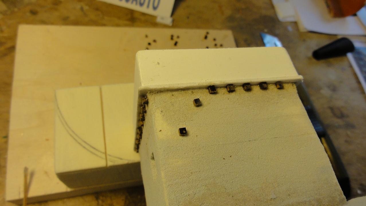

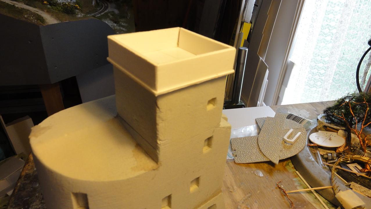

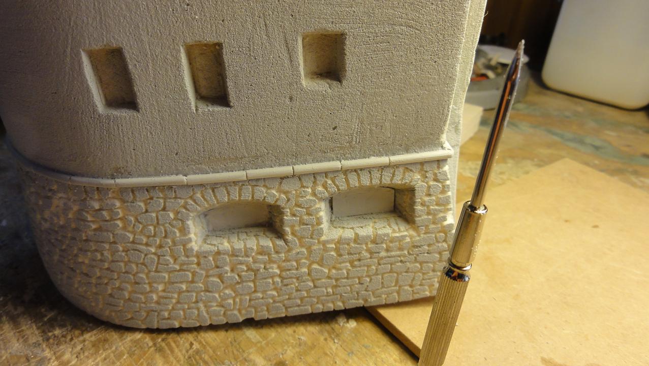

Realizzazione della parte superiore della torre, cornice di divisione fra la parte inferiore (inclinata) e quella superiore. Incisione e spruzzo di primer.
017.003.JPG [ 97.39 KiB | Osservato 8588 volte ]
018.003.JPG [ 120.64 KiB | Osservato 8588 volte ]
019.003.JPG [ 140.23 KiB | Osservato 8588 volte ]
020.003.JPG [ 91.12 KiB | Osservato 8588 volte ]
021.003.JPG [ 114.63 KiB | Osservato 8588 volte ]
022.003.JPG [ 158.6 KiB | Osservato 8589 volte ]
023.003.JPG [ 136.34 KiB | Osservato 8589 volte ]
024.003.JPG [ 187.96 KiB | Osservato 8589 volte ]

Mi pare stia venendo molto bene.
L' idea di fare alcune parti intonacate e le altre a pietra nuda da' molto bene l' idea di un vecchio ( anzi, antico ... ) edificio.
Lumeggiando in vario modo le pietre dovresti riuscire a dare una certa varieta' cromatica alle pareti.
