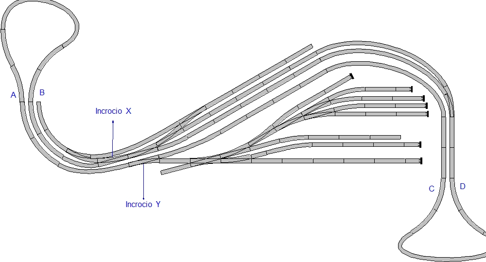

Non me ne intendo molto e come dice Marco_58 queste situazioni andavano valutate prima sulla carta, ma credo che la soluzione di considerare due loop non sia percorribile in quanto in entrambi i "falsi cappi" sono presenti stazioni nascoste.
Visto l'esiguità del piano stazione anche la soluzione dell'inserimento del terzo binario credo non sia fattibile.
Secondo voi potrei considerare l'ipotesi di eliminare i due incroci sostituendoli con due scambi in una configurazione come da tracciato qui sotto ?

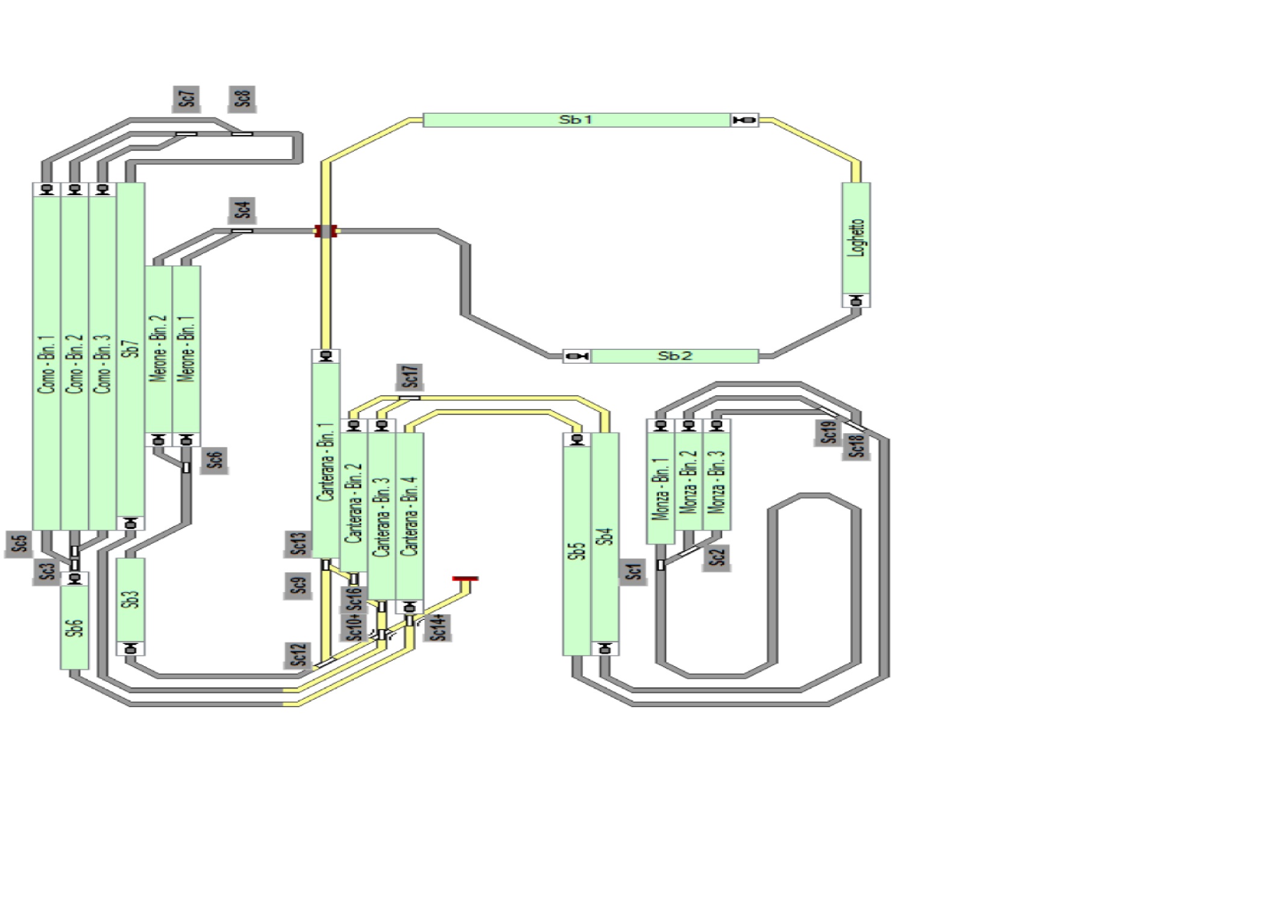

Per completezza allego lo schema completo dei blocchi di TrainController.
Luigi Cesana
http://gigi0753.blogspot.it/
SchemaTC.jpg [ 247.22 KiB | Osservato 6670 volte ]
tracciato_2.jpg [ 170.94 KiB | Osservato 6670 volte ]

Il tuo "falso cappio" in realtà diventa cappio a tutti gli effetti proprio grazie ai deviatoi X ed Y. Del resto la prova definitiva è facile. Scollega i due cappi e ti renderai conto che non cortocircuita più nulla.
Ancora più semplice la soluzione, mantenendo intatto il progetto / realizzazione. Come giustamente suggerito basta mettere due AR1, o analoghi, a gestire le rachette così come già autorevolmente suggerito.
Dal punto di vista funzionale (gestione della stazione), la soluzione di eliminare la bretella tra due parti della stessa stazione la vedo scomoda e poco realistica.

Dopo lo scambio curvo di uscita dalla stazione (andando in direzione del punto D) c'è un tratto di linea lungo prima dell'ingresso della stazione nascosta.
Ho già fatto tutte le prove del caso, tant'è che i due incroci sono tra di loro isolati con giunzioni di plastica per permettere la circolazione dei treni nell'osso di cane (senza attraversare gli incroci per andare nella zona rimessa); fin qui tutto chiaro.
La soluzione sembra essere appunto quella della gestione dei due cappi per il tramite di moduli di loop (AR1 oppure LK200), la cosa che non mi è ancora del tutto chiara è il collegamento degli stessi moduli visto che all'interno dei due cappi ci sono due stazioni nascoste. Se la polarità del cappio viene invertita, anche nelle stazioni nascoste chiaramente la polarità verrà invertita, cosa succede ai treni che sono nelle stazioni nascoste? Se sono in sosta chiaramente non succede nulla, ma se si stanno muovendo per uscire dalla stazione nascosta cosa succede? E' forse un falso problema ?

L'importante è che non vengano interessati contemporaneamente i punti di sezionamento: A, B, C, D.
In pratica, usando i due commutatori i due cappi sono indipedenti uno dall'altro, ma non dalla stazione.
Considerando di fare manovre in stazione bisogna creare questa situazione:
1-
alimentare tutta la parte centrale dell'osso di cane, quindi la stazione, con unica ed uguale polarità (le scarpette isolanti che hai già messo lasciale anche non servono)
2-
tratto tra stazione e A più lungo del più lungo treno
3-
tratto tra B e stazione più lungo del più lungo treno
4-
tratto tra stazione e C più lungo del più lungo treno
5-
tratto tra D e stazione più lungo del più lungo treno
6-
tratti A-B e C-D più lunghi del più lungo treno
7-
quello che sta all'interno delle singole tratte non conta.
Se non fai nessun manovra in stazione la lunghezza delle tratte tra essa e i cappi è sufficente sia lunga almeno 300 mm.
Come già detto, in digitale, l'inversione di polarità non conta, salvo si impieghi il sistema ABC, e altre funzioni similari che qualcuno si inventerà.

Sul sito della Lenz ho trovato il manuale del modulo LK200 dove fra i vari casi applicativi si parla anche delle stazioni nascoste comprese nei cappi di ritorno e mi sembra che questo calzi sul mio caso. Nell'esempio viene specificato che il tratto sezionato può essere posizionato sia prima che dopo la zona contenente la stazione nascosta.
Nel mio caso la sola possibilità di generare il corto avviene quando un treno venendo da B attraverserà gli incroci per portarsi nella zona scalo merci - rimessa; provenendo invece dallo scalo merci verrà interessato solo l'incrocio Y perchè il treno viaggerà sempre verso il punto A.
Se isolo un tratto di binario dopo l'incrocio Y ed un tratto di binario prima dell'incrocio X utilizzando 2 moduli di loop secondo voi potrei risolvere ?

Ti è più facile, e preventivo per variazioni future, usare i due moduli tra A-B, e C-D, quindi alimentare tutto il resto con la stessa polarità.
quello che c'è dentro A-B e C-D, non ha nessuna importanza.
In pratica dividi il plastico in 3 zone, alimentate in questo modo:
1- stazione e parte centrale, direttamente da centralina
2- zona A-B da modulo 1
3- zona C-D da modulo 2.
Se proprio insiti nel risparmiare oggi, per riavere problemi domani, metti solo il modulo in A-B.
Attenzione Se un domani decidi di utilizzare dei moduli booster il discorso cambia radicalmente e bisogna fare delle commutazioni comandate diversamente (dipende da dove li metti nel cablaggio), e non più dai moduli loop.
Se invece colleghi dei palmari alla centralina, il problema non esiste, neanche con i booster.
