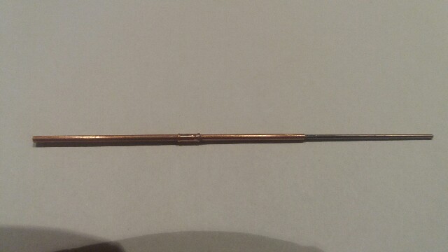

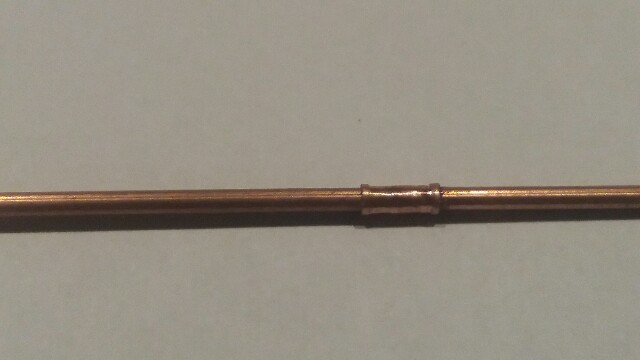

Buonasera a tutti, dunque alla fine ho deciso di costruire le sbarre tipo quelle del disegno postato da me, per un attimo ero tentato a fare il cancello a due ante, ma purtroppo, non riesco a fare "aprire" realisticamente un'anta perché fa a sovrapporsi su di un altro cancello adiacente e temo di essere denunciato dal piccolo Preiser.......
Oggi ho iniziato ad assemblare le sbarre usando tubetto in rame e fondono in ottone e questo per ora è il risultato.
Tenete presente che nella parte posteriore è stato volutamente tenuto più lunga per agevolezza nelle costruzioni prossime......

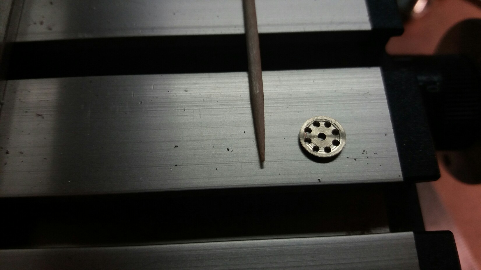

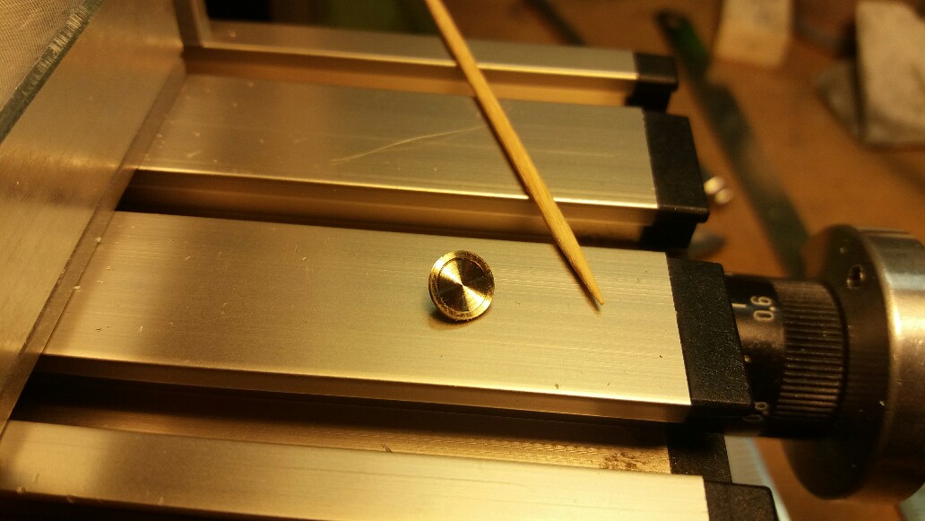

Prosegue la costruzione delle sbarre, oggi sono riuscito a realizzare le due pulegge.
Per farlo sono partito da un tondino diametro 8 e l'ho tornito ricreando la gola della puleggia e anche lo svuotamento laterale. Poi con l'ausilio della fresa e di una tavola divisore ho realizzato le forature come vedete in foto.....
Alla prossima

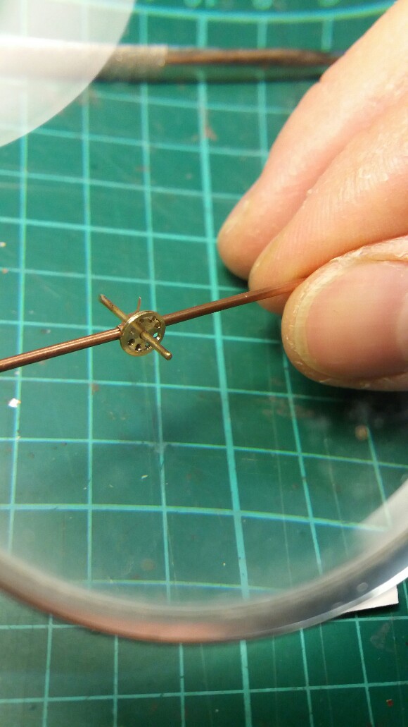

Un altro step, messo la barra trasversale che fungerà come nella realtà da perno di rotazione.
La puleggia è soltanto messa provvisoriamente per dare una vista di insieme.
Ora in attesa di fare la lastrina fotoincisa......
