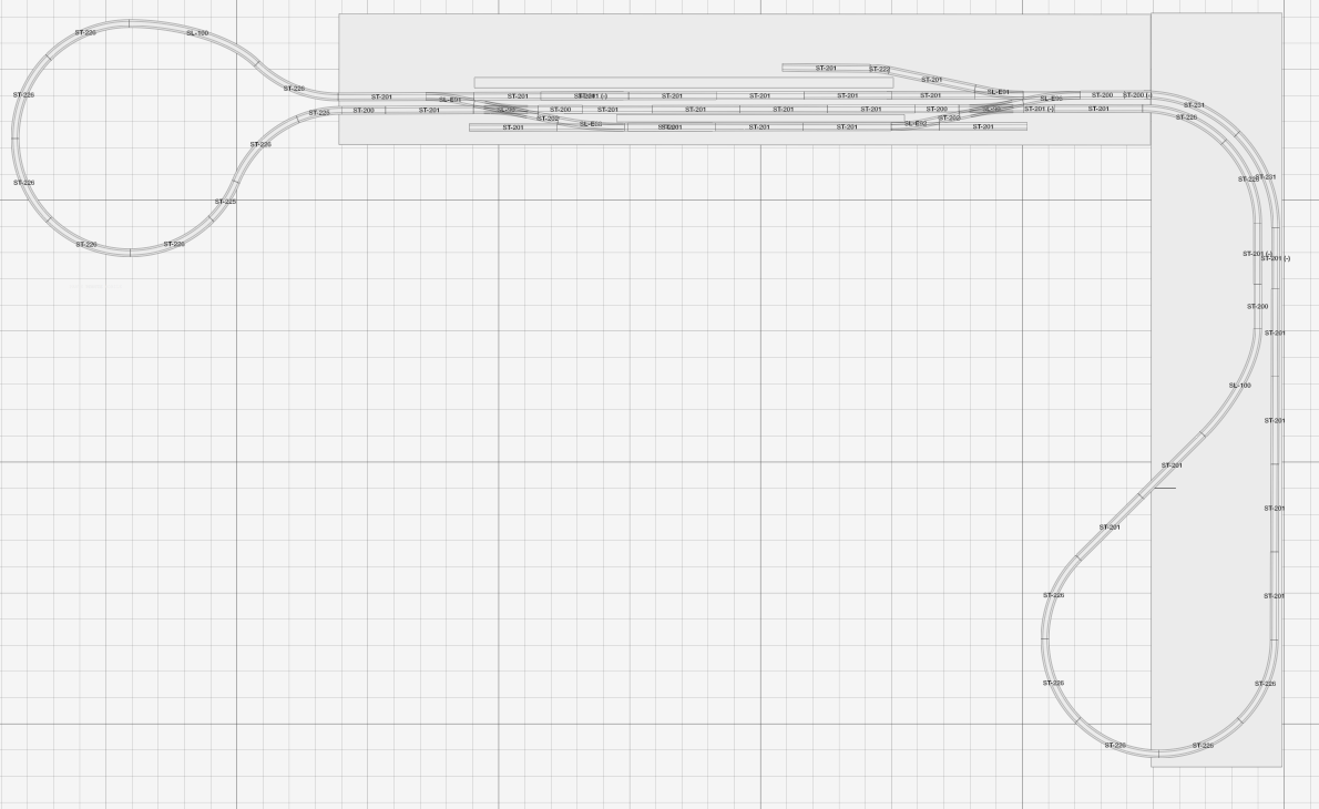

Posso sapere quali rotabili non girano si raggio 42?

Diramato l' allarme lenzuolo, esso si è poi verificato veritiero ... eccolo :
Io sugli elicoidali ci sono stato in treno quando viaggiai sulla linea del Gottardo.
Quanto al tuo tracciato, sii comprensivo con le critiche a volte brusche che ti vengono mosse.
Cercano, ed ora anch' io, di dirti che ci sono alcuni punti fondamentali.
Frà questi il raggio minimo dell' impianto.
Nei foglietti istruzioni dei rotabili è indicato il raggio minimo di circolazione. Nei tempi andati scendeva a 360 mm. Poi i rotabili furono progettati per minimi di 400 mm. Ora esistono anche rotabili con raggi minimi anche più alti.
Lo stesso ETR500 ACME ha due modi di operare : senza "mutande" (i carters che nascondono parzialmente i carrelli), gira su raggi stretti. Ma se lo si vuol far circolare equipaggiato come il vero, il raggio aumenta non poco.
Occorre anche considerare che un ETR500 che percorre una curva da 400 mm di raggio non potrà poi sfrecciare in velocità in stazione, salvo che fra la curva e la stazione non vi sia un tratto rettilineo o a largo raggio di lunghezza adeguata, per esempio almeno metà treno.
Ciò detto, occorre, come tu sostieni, fare i conti con lo spazio.
Se il tuo ETR500 è di 4 pezzi, allora lo spazio è abbondante.
Se, invece, il tuo ETR500 è in composizione reale di 11 pezzi, allora sarà lungo circa 4 metri, comparabile con lo spazio a disposizione. E questa è già una difficoltà.
Punti su una semplice stazione a doppio binario con un binario di precedenza. Ok.
Dal primo tracciato al secondo hai migliorato i seguenti punti :
- eliminato la "S" a raggio stretto non raccordata, che creerebbe vistosi ed irrealistici spanciamenti di carrozze lunghe, e che esteticamente è paragonabile ad una deviata a raggio stretto
- aumentato a circa 450 mm il raggio dei ritorni non in vista
- allontanato i binari dal muro
Potresti proseguire considerando quanto segue :
- tornare al binario di precedenza centrale che consente una zona scambi più corta, magari entrando nella parte visibile già coi binari di corsa lontani per non dover dedicare spazio al loro allontanamento
- avvicinare al muro i binari della zona a dx, consentendo un raggio maggiore nell' uscita di scena a dx. Questo potrebbe consentire di uscire a dx già iniziando la curva, guadagnando in spazio ed estetica
Ancora potreti considerare di espandere la stazione fino ad utilizzare anche tutta la zona a dx. In questo caso la stazione sarebbe tutta in curva, ma avrebbe la possibilità di avere il binario di precedenza più lungo dell' attuale metro, che è poco.
Questo è fattibile solo nel caso tu possa fare un raggio di curva ampio, tagliando il bordo plastico nell' angolo ed espandendoti verso l' interno nella zona, appunto, della curva.
Resta il problema della "pista". Non è un problema stupefacente, ma è semplicemente noioso, come altri hanno suggerito.
Un treno esce da una parte per poi rientrare dalla stessa. Anche il vero fà così, ma lo fà solo dopo molte ore. E nel frattempo ne passano parecchi altri.
A questo punto potrebbe non essere sbagliato l' elicoidale. Non è facilissimo da fare, ma potrebbe darti la possibilità di porre una stazione ombra sotto la stazione in vista. La stazione ombra ti darebbe la possibilità di variare l'ordine di passaggio dei treni, dando senso ad una specie di traffico e consentendoti di fare precedenze.
Tutto questo senza pretesa di essere esaustivo, ma solo di far presente che il problema principale di questo impianto è che, se lo si immagina su una linea principale, richiede una varietà di traffico che risulta impegantiva da creare.

Dici cosi?
Purtroppo (per fortuna) nel box devo metterci anche la macchina e gli spazi sono calcolati al mm
La parte sx è amovibile , tutto il resto fisso
Scherzi a parte , gli elicoidali non posso realizzali

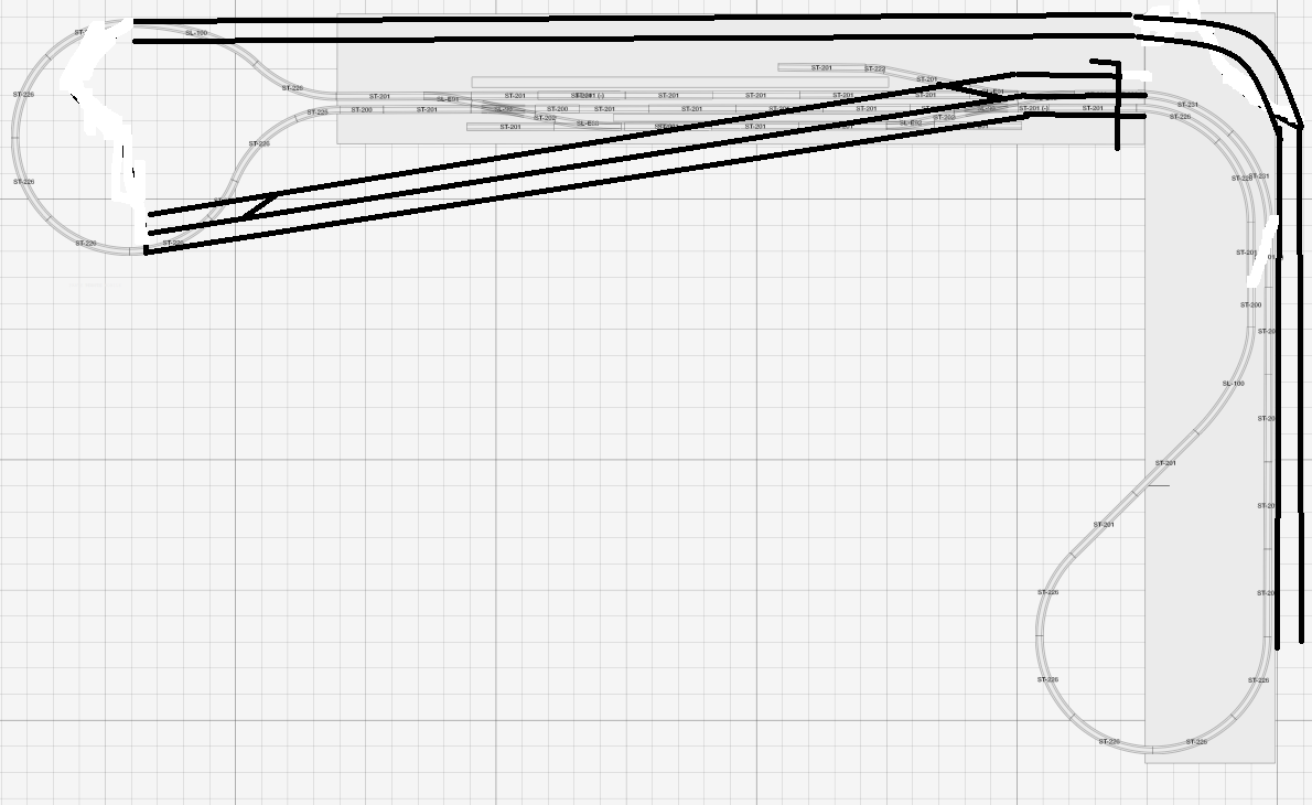

 Oggetto del messaggio: Re: Progetto plastico
MessaggioInviato: domenica 20 novembre 2016, 18:52
Messaggi: 632
Località: pordenone
perchè non pensi ad un tracciato in diagonale...con poco di spazio in piu' cambia tutto
MessaggioInviato: domenica 20 novembre 2016, 19:21
Messaggi: 9224
trenissimo ha scritto:
Adesso ho capito ! 8) 8) 8)
Non avevo collegato il fatto che l' autore di questo topic e' anche l' autore del bellissimo plastico tramviario che mi era piaciuto tanto ! Anzi, colgo l' occasione per andarne a rivedere le foto... :) :) :)
Dunque, assodato che la tua impostazione e' tramviaria, ma che hai gia' realizzato un bellissimo plastico, il problema non e' se sei in grado o non lo sei di realizzare un plastico, ma e' semplicemente quello di entrare nell' ottica ferroviaria, ben diversa da quella tramviaria.
Se invii una pianta con lo spazio che hai esattamente a disposizione, sono convinto che gli amici del Forum riusciranno a trovare una configurazione di tracciato realistica e di soddisfazione nell' utilizzo.
In bocca al lupo per la tua nuova a avventura !
