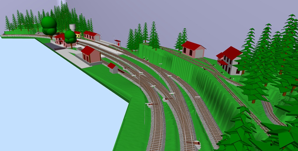

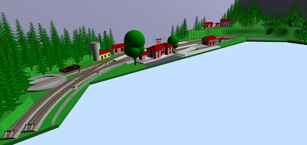

Io, dato che sono in ferie, ho buttato giù un progettino, in H0. La stazione è vagamente ispirata a quella di Ceres (già FTN, FTC, SATTI, ecc., ora GTT) ed ha andamento curvilineo, ma è compresa di tutto quanto generalmente un fermodellista desidera.
280x160 perimetrale.jpg [ 247.03 KiB | Osservato 26316 volte ]
280x160 perimetrale 2.jpg [ 130.9 KiB | Osservato 26316 volte ]
280x160 perimetrale 3.jpg [ 174.75 KiB | Osservato 26316 volte ]
Quindi piccola rimessa locomotive, piattaforma girevole (ho messo la fleishmann, ma si possono trovare alternative più economiche vedi quella realizzata da Antonio Federici con la piattaforma girevole Peco in N convertita all'H0), scalo merci con raccordo. In opzione, detto raccordo è servito da ferrovia decauville (Busch) funzionante. La stazione nascosta è costituita da una coulisse e svariati tronchi per aumentare le possibilità di stivaggio mezzi.
L'esercizio preferibilmente è quello di una linea concessa, ma chiudendo un occhio (anche uno e mezzo), anche un esercizio FS può andare. Treni corti, ovviamente: massimo loco + 3 carrozze.

Ciao,
bellissimo progetto !
Una domanda per Davide: al posto dell' H0f ci se la fa a utilizzare l' H0e ? In H0e c'è e' molta più' varieta' di rotabili per linee industriali ( Roco, Minitrains ).
Per l' epoca, penserei ai primi anni '80, trazione diesel. Sempre per stare sul semplice.
In alternativa, primi anni '60 con trazione a vapore.

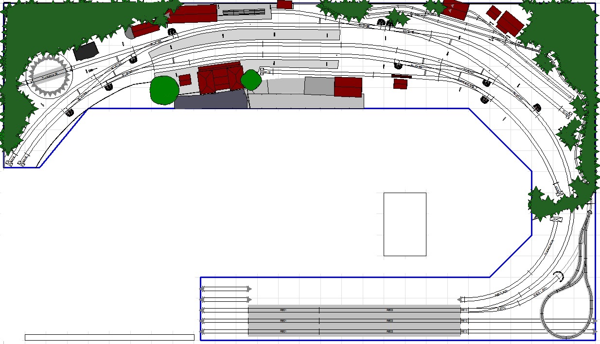

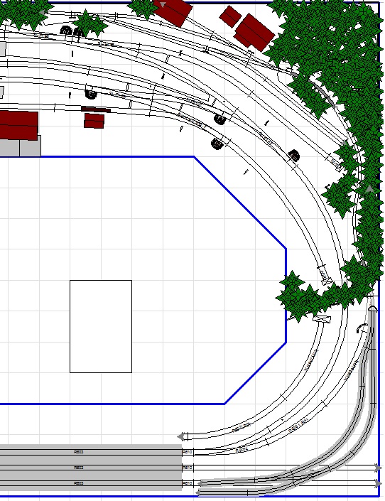

In teoria (mi son scordato di scriverlo) il binario H0f in primo piano costituisce un raccordo in cui viene scaricato del materiale dai vagonetti a SR ai vagoni a SO tramite tramogge (di cui non avevo voglia di fare il modello 3D), da cui il dislivello.
Ripeto, in H0e un raddoppio con il binario di carico e scarico direi che ci stia, certo il tutto ora è molto più sacrificato.
280x160 perimetrale H0e.jpg [ 171.29 KiB | Osservato 26197 volte ]
280x160 perimetrale H0e 2.jpg [ 152.79 KiB | Osservato 26197 volte ]
Stamattina avevo provato a fare qualcosa in H0m ispirandomi alla FGC, ma a meno di non fare qualcosa di parecchio semplice (e allora tanto vale rimanere sull'H0 normale), ci si complica troppo la vita data la conformazione dello spazio. Forse in H0e ci salterebbe fuori qualcosa, ma la FGC è metrica, non è a 950 mm, e quindi l'approssimazione si nota ancora di più.

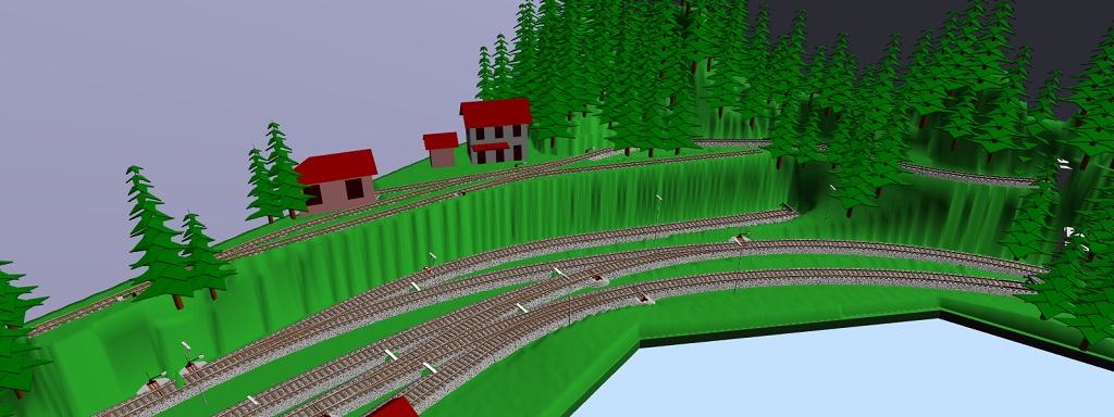

Stanga-Tibb ci ha visto giusto. Una cosa tipo così, ma sopra la linea è H0e/f e sotto a SO al posto della strada:
https://www.google.it/maps/@44.4153725, ... authuser=0
Guardacaso sulla FGC.

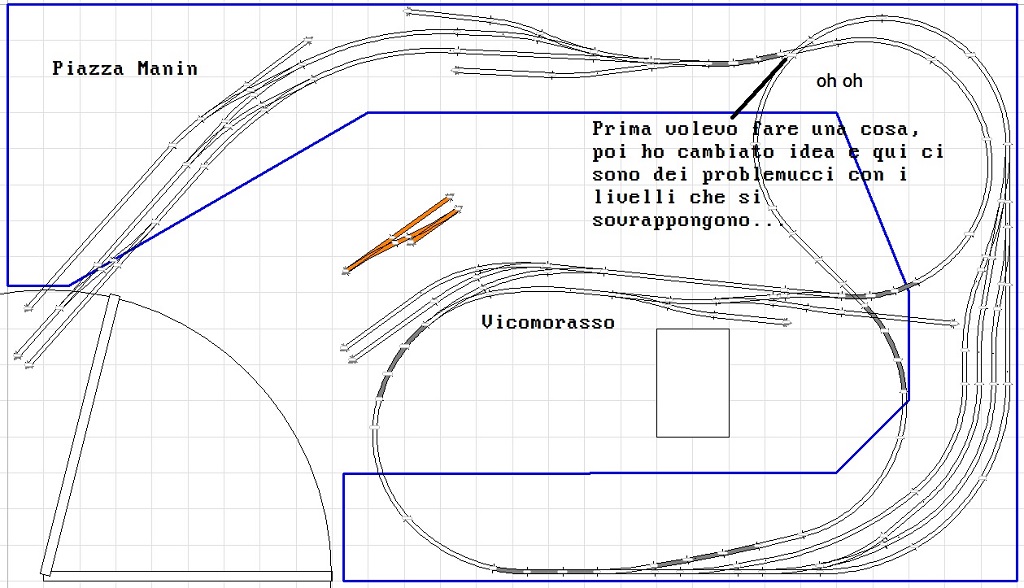

Per il progetto "FGC" ho buttato giù questo, ma c'è un piccolo problema dovuto ai vari ripensamenti: in pratica, subito dopo la stazione di Manin, l'anello di ritorno nascosto dovrebbe sottopassare il binario, ma non c'è abbastanza luce (anzi, si trova alla stessa altezza). Questo perchè inizialmente pensavo di farcelo passare sopra (soluzione che fa cag... schif... non mi piace). Ergo troverò tra un pranzo e l'altro una soluzione che spero sia valida. Una prima può essere rialzare Manin e fare tutta la linea in discesa, cosa che al vero non accade: nel progetto ci sono anche altre imprecisioni, comunque, la FGC è solo d'ispirazione. Come diceva Gianni Bugno, vedremo.
280x160 fgc prova.jpg [ 191.67 KiB | Osservato 26151 volte ]
Notare, per Manin il piano binari è quello degli anni '60, manca solo un tronchino (che non ci sta) di cui non ho mai compreso l'utilità, al vero posto tra i due binari di raddoppio, installato a inizio anni '60 e prima della demolizione della tettoia. Vicomorasso, per la cronaca, è girata, nel senso che a sinistra al vero si va verso Genova e a destra verso Casella... Avevo anche provato a inserire il primo capolinea di Casella, ma allora non ci stava nessun'altra stazione intermedia...
Raggi di curvatura minimi 35 cm, se mi dite che elettromotrici e rimorchiate Bemo possono andare anche su qualcosa di più stretto, stringo. Pendenze, siamo su un più urbano 3%, anche se direi che non ci siano problemi anche con qualcosa in più (tanto le composizioni sono corte).
