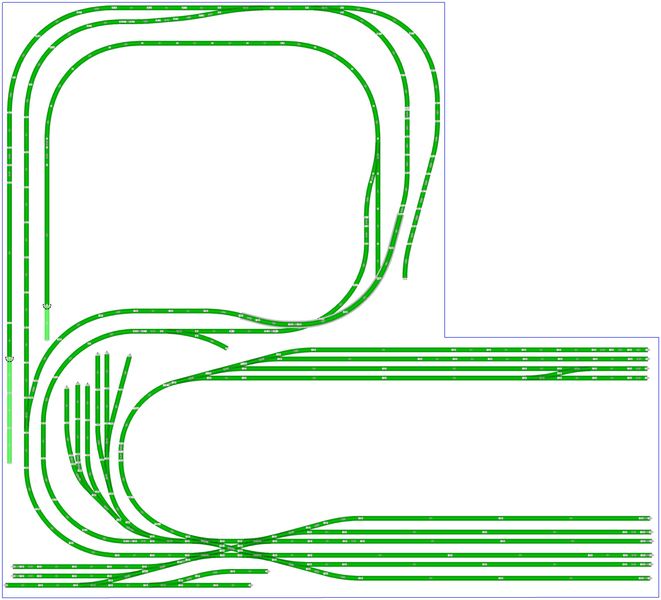

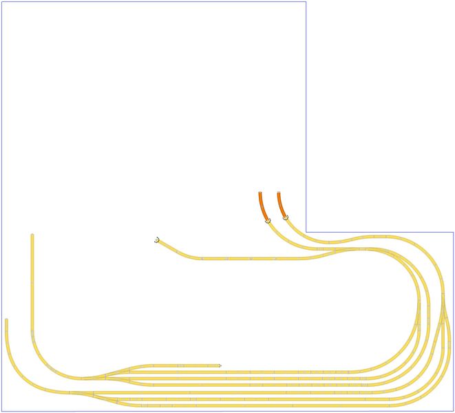

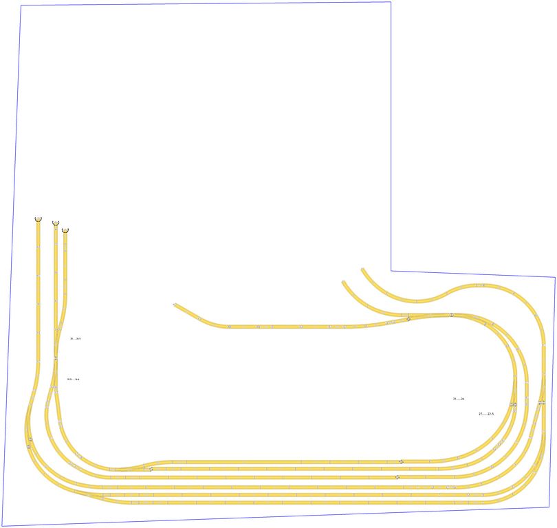

Allora...girando la stazione ed il parco ottengo un miglior risultato......
Sono riuscito ad ottenere due linee a singolo binario...ognuna asservita da due rampe che salgono/scendono dalla stazione........., due rimesse ed il parco.
Stazione nascosta con 4 binari di sosta , 2 per parte.....dove posso ricoverare qualche merce in attesa che transiti....
Visto che non arrivano piu idee...mi sono dato da fare.....

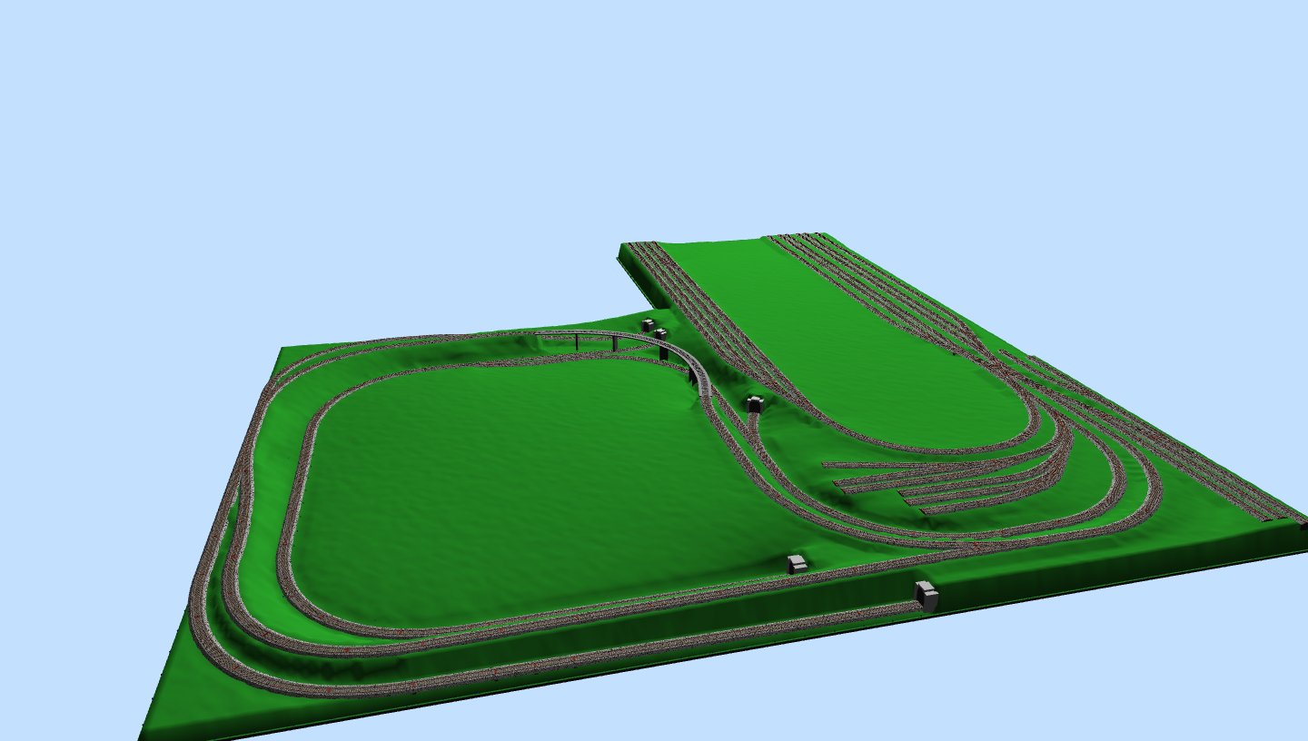

Vista 3d
