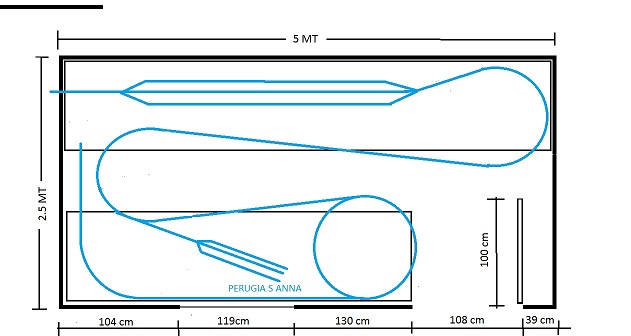

Infatti cerco qualsiasi stazioncina Piccola Piccola,di Testa.Dove ci vadano giusto giusto le Aln 668 che sono un assortimento di tutta la produzione Hornby Rivarossi :Freccia Orobica,Ferrovie Romagnole,Snft, ecc ecc.Quindi sicuramente non sara FS.Ma già da quel po che ho visto mi sembra che in termini di tracciato non ce ne siano di piu compatte diciamo.Quindi Santa Anna sarebbe la prescelta,vediamo come la si può raccordare al papocchio che sto disegnando.
In Blu ce la parte principalmente nascosta dove a vista sullo stesso livello prevedo questa stazione di testa.

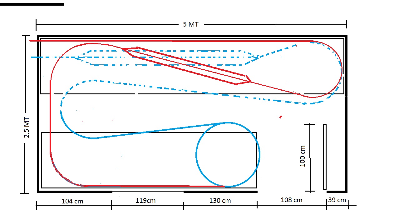

In rosso ce il secondo livello che mi porta alla stazione di Quercianella,Che a suo tempo mi disegno il Buon Bomby.Ovviamente qui ho disegnato (si fa per dire) solo lo schema in quanto e tutto a binario doppio ed e molto aprossimativo, tra l`altro sono da verificare tutti i raggi di curvatura ecc ecc.
E vedere come innestare la diramazione alla doppia via.Che rimane il mio dubbio principale.
Mi scuso del fatto che almeno non siano venute ridotte nella stessa misura i due livelli.
ma le misure ci sono.
Bruno

Ma del tracciato cosa mi dite? potete anche stravolgerlo completamente,mica mi arrabbio.Voglio partire bene questa volta quindi non pianto un chiodo finche non è tutto disegnato bene,mi sono stufato di smontare e rimontare.

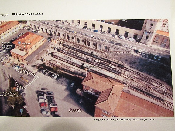

Ho deciso per Perugia Santa Anna.
E vorrei incomminciare proprio da qui a "plasticare" ho giá pronta buona parte del tracciato nascosto,per la stazione principale che sará sicuramente piú impegnativa per cui procedero in un secondo momento.
Quindi Santa Anna rimarra cosi com é al vero a binario único che se ne andra per i fatti suoi senza collegamenti all altro livello a due binari.
Per questo ho giá ricavato la piantina ,con google da cui si vedono anche parzialmente i prospetti.
Trovo molto interessanti il muro ad Arcate con la scalinata che va a finire sulla strada dove si vedono solo i prospetti di un grosso fabbricato ormai senza tetto,penso a causa di terremoto,che ora e adibito a parcheggio
Se qualcuno gentilmente puo procurarmi delle fotografie,tipo i prospetti della stazione e dintorni mi sarebbero di estrema utilitá per iniziare.
Grazie.
Bruno

Ottime le fotografie,praticamente con questo il FV giá posso incomminciare a disegnarlo,il video Poi é una vera chicca,se mai ci fossero dubbi con questo il piano binari e assicurato si vede tutto molto chiaramente,mancherebbero all´appello soltanto alcune immaggini dettagliate della parte sottostane viale Roma,le arcate per intenderci,sembra ci siano attivitá comerciali la sotto.Ed anche cosa ce sotto al ponte all'uscita della stazione quando ormai il binario é único.
