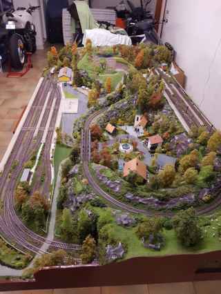

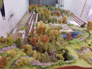

A dir la verità non è il mio primo plastico mi sono cimentato già in una realizzione, sempre nella stezza stanza che però era più corta, (non aveva quella nicchia sulla destra) e proprio perchè ho già avuto un plastico con un tracciato "semplice" e che presto è diventato noioso, anche se mi è servito moltissimo per prenderci la mano ora volevo cimentarmi su qualcosa di più "evoluto" che mi dia la possibilità di divertirmi a vedere girare i treni ma anche a simulare un pochino un esercizio reale...
Allgo giusto 2 foto del mio precedente plastico
20170121_075056 (FILEminimizer).jpg [ 18.25 KiB | Osservato 8584 volte ]
20170121_075145 (FILEminimizer).jpg [ 11.25 KiB | Osservato 8584 volte ]

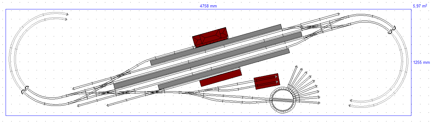

Buonasera a tutti ho voluto provare a riprogettare il mio plastico semplificandolo cioè eliminando la linea di parata che non mi convinceva troppo vicino agli altri binari e troppo vincolante visto che per forza di cose il treno partito dalla stazione doveva dopo poco ripassarci prima di poter raggiungere la stazione nascosta.
Inoltre ho eliminato anche la stazione di testa sia perchè poco realistica sia perchè inevitabilmente troppo vicina al mio soffitto visto che il tetto è spiovente, ho quindi mantenuto lo schema dei binari di prima ruotando il tutto e portando in primo piano la piattaforma girevole che per mè è stupenda (ho sempre sognato di averne una).Cos' facendo il plastico si è stretto in profondità cosa che faciliterà il tutto e a mio avviso ne ha guadagnato anche come impatto estetico generale cosa ne dite????????

Troppo simmetrica: non realistica.

Visto che ti piace la piattaforma girevole e concordo avendone io 2 in funzione, perchè non pensare ad un bel deposito locomotive, locomotori e trazioni termiche prendendo spunto dagli inserti di TTreno e fare la tua bella linea di parata?
Meglio a mio avviso un bel deposito che una irrealistica stazione, oppure ti limiti a fare una sezione di stazione con il deposito.
Noi Italiani siamo troppo vincolati al plastichetto " adolescenziale" , molti nostri colleghi stranieri han superato questa visione e propongono " spaccati " di situazioni verosimili.
Nello spazio che hai a disposizione puoi sintetizzare una realtà, ma non una stazione con 4 binari ed una piattaforma girevole a 10-12 stalli.....
