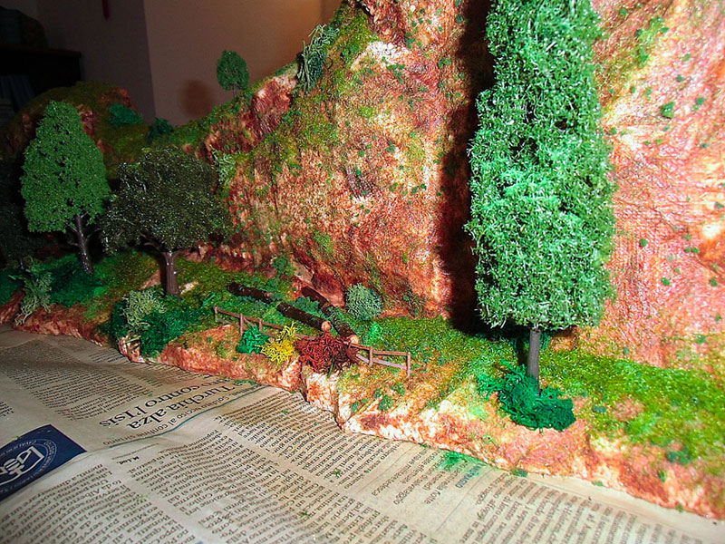

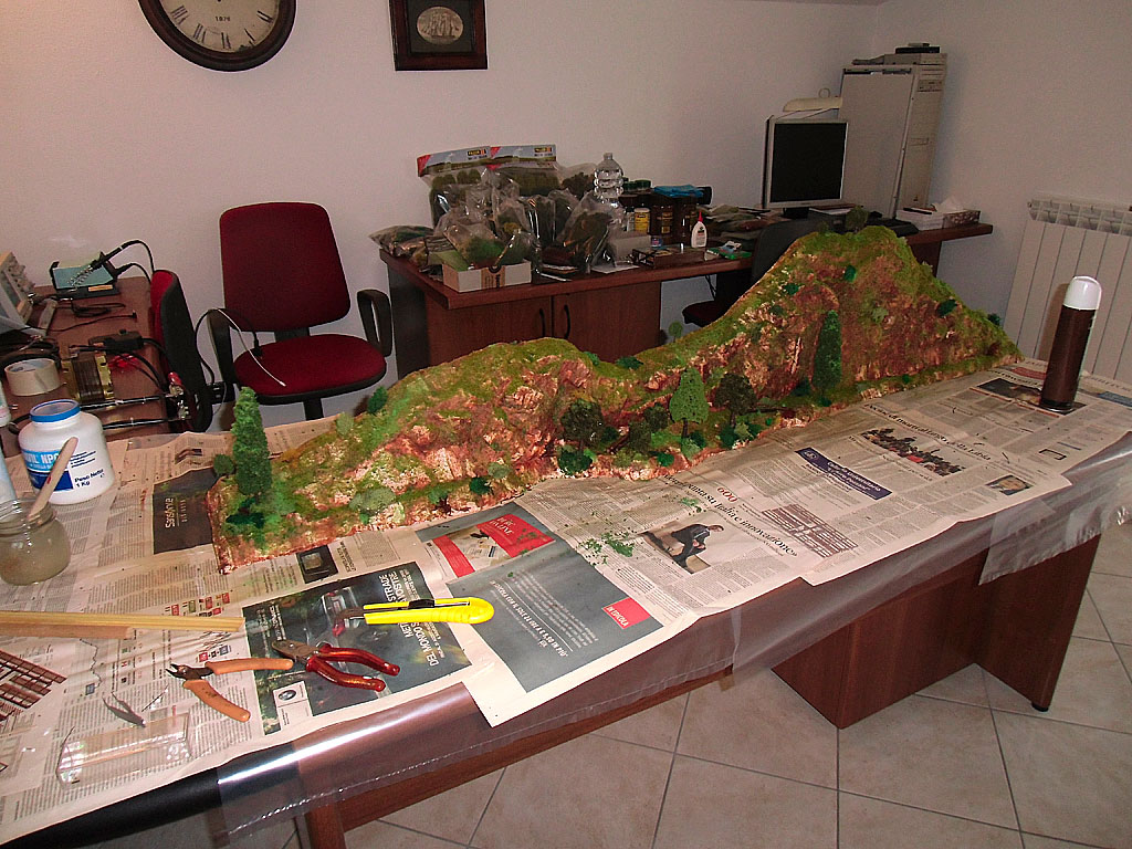

Se sulla parte tecnica "passeggiavo", sulla parte paesaggio mi toccherà marciare in salita come un alpino in montagna con mulo e due zaini pieni.
ste.klausen21 ha scritto:
...Prima di tutto dovresti pensare a dove arrivare e cosa poter ottenere....
...Io, però, distinguo i plastici frà quelli che riproducono una certa stazione e quelli che riproducono una situazione in qualche modo verosimile...
Senz'altro il mio plastico, quando sarà finito, sarà della seconda categoria: cercherò di riprodurre la realtà creando "angoli di fantasia" che mi sogno da anni.
Cercherò di realizzarlo "bello a modo mio" sapendo perfettamente che farà inorridire chi vede questo hobby come il replicare in modo tecnicamente ineccepibile la ferrovia.
Invidio (si fa' per dire) chi ha questo piglio; capisco perfettamente la passione e ammiro chi persegue questo obiettivo.
Ma nel mio caso non è un aspetto fondamentale per lo scopo: il divertimento.
...Accennavi anche al tuo possibile contributo con sistemi elettronici....Io, per esempio, ho usato Assembler, "C" e Visual Basic, mentre non mi troverei bene con LabView....
Felice di collaborare per la parte tecnica.
Il LabView è stata un scelta naturale per via del mio lavoro. Inoltre negli ultimi dieci anni avevo una partita IVA e le schede della National Instruments le pagavo un po' meno del loro costo.
Il costo dell' hardware NI...per il plastico...è ridondante, per non dire sprecato.
...E poi, c' è di tutto e di più, ma anche di meno...Quindi sei in ottima compagnia.
Grazie Stefano !
Intanto che scrivo, sto già marciando in salita con mulo al traino.
Polistirolo, carta igienica, colle, lacca per capelli, dita imbrattate e moglie che mi benedice ogni 15 minuti.
Beppe.
Commento file: Relativmente facile...
Parte-del-plastico-2.jpg [ 231.93 KiB | Osservato 6691 volte ]
Commento file: Un angolo del plastico
Parte-del-plastico-1.jpg [ 226.06 KiB | Osservato 6691 volte ]
