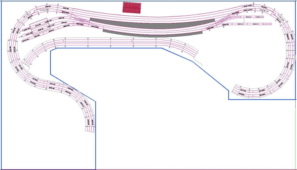

Grazie Andrea ... sinceramente ieri sera dopo aver cercato un sostituto per gli scambi curvi Tillig avevo pensato alla soluzione da te proposta. Al momento dopo i soliti 5 minuti di paura ho risolto tornando ai Roco R5/R6 ...
YAFSS_259.jpg [ 177.07 KiB | Osservato 8868 volte ]

Ora la mia domanda ... volendo posizionare i binari nella prima porzione di tracciato dove sono presenti gli scambi di accesso alla stazione nascosta (a sx dello schema) mi è sorto il dubbio se devo posizionare prima di ogni deviatoio e/o incrocio le relative scarpette isolanti?
... lo so è una domanda stupida (e non sarà l'unica :oops: :oops: ) ma purtroppo non ho trovato nulla in rete

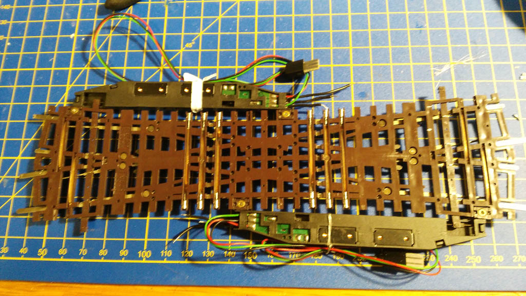

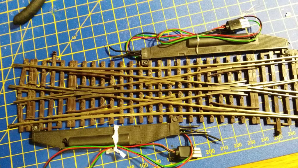

Buona sera a tutti ... ecco la mia ennesima domanda banale :oops: .
Sto procedendo piano piano alla realizzazione del mio plastico posizionando i binari di accesso alla stazione nascosta e mi ritrovo a dover posizionare un doppio inglese Roco cod 83 (lo so è un baesler ... mai visto in italia, ma è nascosto e quindi non mi preoccupo ... al momento).
Dopo
1) aver installato i motori laterali come da istruzioni;
IMG_20191205_205210.jpg [ 178.56 KiB | Osservato 8118 volte ]
IMG_20191205_205253.jpg [ 167.81 KiB | Osservato 8118 volte ]
2) aver letto un po' di forum in merito alla polarizzazione dei cuori scambi dove credo di aver capito che per gli scambi inglesi i cavi di polarizzazione vanno incrociati (motore dx --> deviata sx e viceversa e quindi non tenete conto dei cavetti neri che vedete in foto);
3) considerato che vorrei mantenere il digitale solo per la trazione e scambi e segnali in anlogico (vedi art. TTM71 pag 8 schema 1)
mi chiedevo ... se dovessi per necessità o obbligo in questo tipo di scambi polarizzare il cuore l'alimentazione DEVE necessariamente arrivare dalla centralina (z21 Roco)? Oppure il cablaggio sopra descritto puo funzionare anche in analogico?
Spero di essermi spiegato e grazie a tutti

Se colleghi i contatti di commutazione come da schema, ciè esclusivamente ai binari e non alla dorsale di alimentazione va bene sia in analogico, sia in DCC.
Il ogni caso la polarizzazione è uguale nei due modi, in quanto è una sola questione di cablaggi relativa alle alimentazioni dei binari.
La differenza stà nel fatto che in analogico è facoltativa, in digitale è di fatto obbligatoria.
Così come in digitale non vanno installati gli scambi tallonabili.
quindi, se ho capito bene, non importa che i cavetti neri per la polarizzazione del cuore escano dal motore dello scambio che a sua volta sarà collegato ad un impianto a se stante alimentato in analogico ...
Fondamentalmente mi interessa non danneggiare la centralina z21
Quindi è consigliabile farlo anche per ogni altro tipo di scambio (semplice, triplo carpiato ecc) e non solo nel caso del doppio inglese... buono a sapersi
Grazie ancora

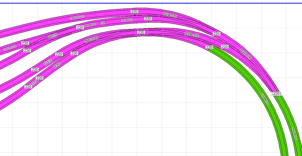

Ciao a tutti, dopo alcuni anni torno a richiedere la Vs. consulenza per il mio tracciato. Mi sto accingendo a posare i binari del piano stazione come da schema ..
YAFSS_035_tb.jpg [ 130.88 KiB | Osservato 3767 volte ]
... mi aiutereste a posizinare in modo corretto soprattutto per tipologia (1/2/3 vele ...tonde/quadre) i segnali necessari?
Se vi può servire siamo in Epoca IV anni 75/85 ...
Grazie mille
Santino
PS: non c'e fretta ovviamente ....

Dimentichi alcuni dati importanti, il tipo di impianto di gestione presente:
- importanza della stazione e della linea riprodotta, discrimina la presenza delle vele quadre
- ACE
- ACELI
- ACEI
- segnalamento con indicatori di direzione e segnali lampeggianti
- segnalamento con segnali candeliere
- partenza del treno con solo segnalamento o presenza del DM con la sua paletta
- presenza del concatenamento del blocco automatico
- presenza dei segnali di manovra
Per esempio si considera importante ammodernata appunto in epoca IV:
- ACEI
- segnali a più vele in verticale
- segnali a destra con vele quadre
- indicatori di direzione se presente diramazione o fascio merci non parallelo al FV
Altro esempio, se ammodernata tra anni '50 e '60, e riammodernata poi dopo il 1995 per portarla allo stato dell'esempio precedente:
- ACE o ACEI
- solo segnali a sinistra e vela tonda
- segnali a candeliere
- senza segnali di manovra
- blocco BEM
- concatenamento del blocco automatico
Già qui trovi argomenti sui quali ragionare e inquadrare la tua rappresentazione della realtà.
