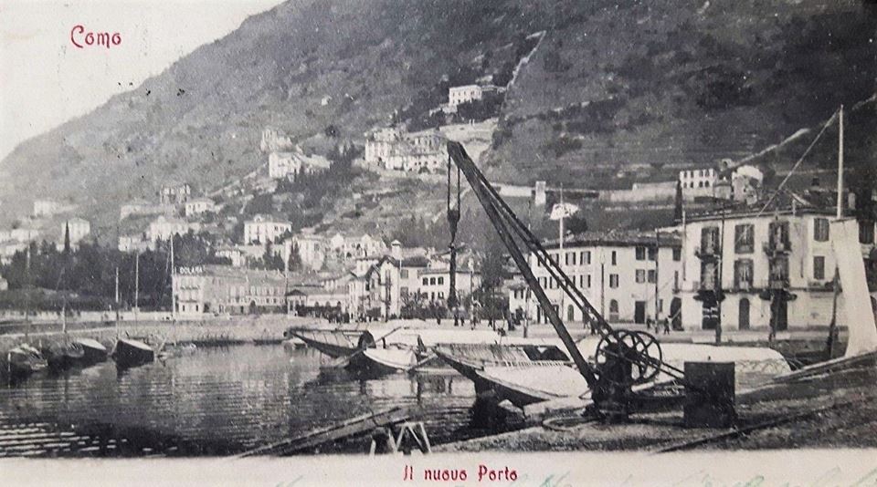

un'altra bella foto d'epoca arrivata dall'amico carlo..è ben visibile la gru dello scalo fnm dietro il porticciolo di s. agostino con i comballi e gondole lariane
ciao...
marco :)

Credo non si possa rendere in scala un cavo di una gru. Ne ho avuto in mano uno (era un 10 mm o circa), dividere per 87 o anche 80 viene una robetta che si rompe con uno starnuto.
Io avevo usato filo da cucito impregnato di colla diluita per una gru portuale in scala N.
Ma quella gru aveva un cavo o una catena? La grana della foto originale non permette di capirlo ma pare sia alternatamente più fine e più grossa...

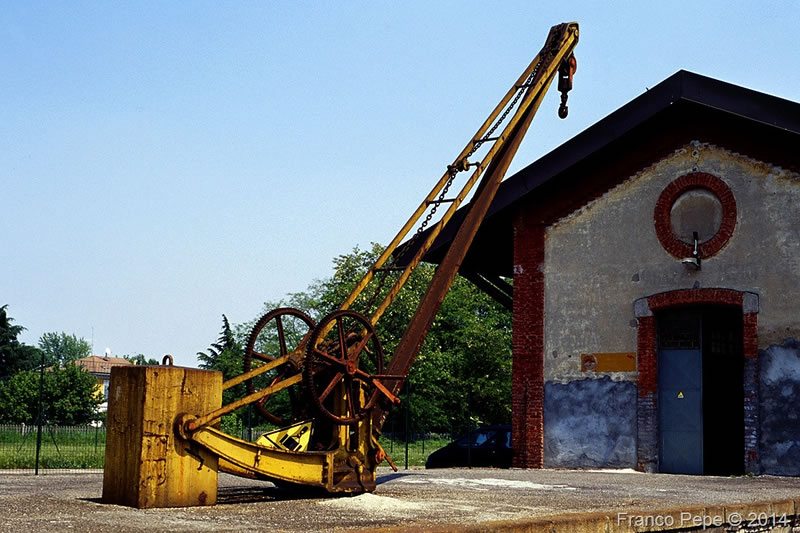

ciao snajper la gru originale era uguale a quella della foto, ed era a catena e penso che anche quella del vecchio scalo fosse così..
ciao e grazie
marco.. :)

Sicuramente anche quella al lago era a catena, si vede la proporzione anche nelle altre immagini, su questo si può essere sicuri. Quindi un filo grosso ha un senso. E te lo dice uno che è stato epurato per "troppo perfezionismo"...

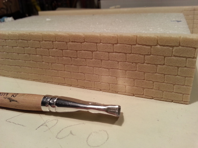

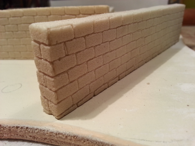

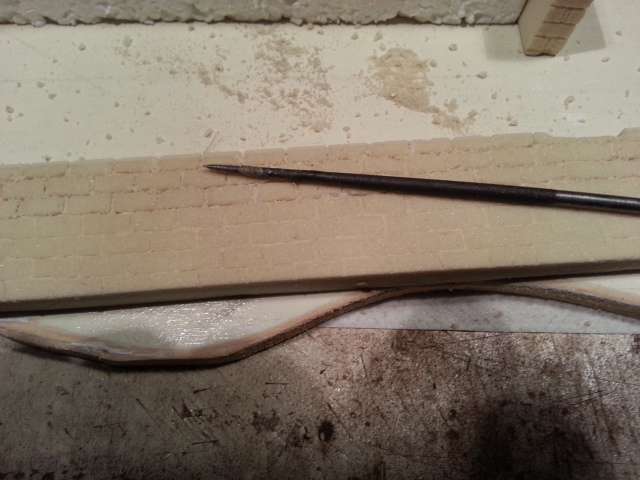

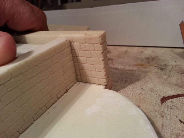

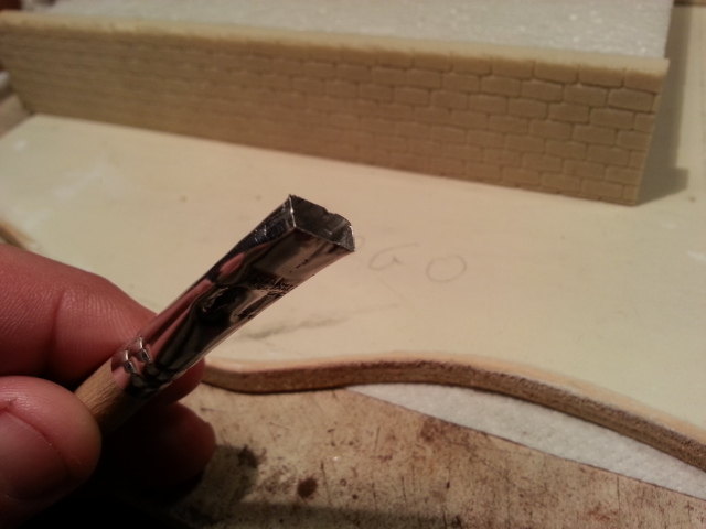

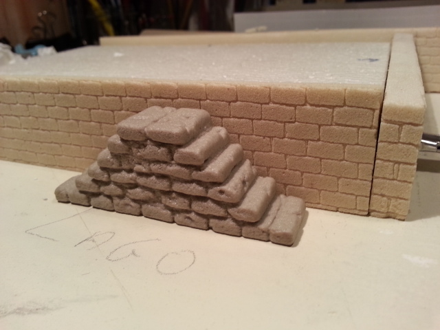

Ciao ragazzi...dopo un pò di assenza su questa discussione riprendo i lavori su questo piccolo diorama, ho cominciato a tracciare le pietre sulla banchina portuale, questa volta invece di tracciarle a mano ho usato come stampino un vecchio pennello al quale ho tolto le setole e usando la parte metallica appunto come stampo, questo sistema è veloce e permette con altri pennelli di avere varie misure per altri lavori, ovviamente riprenderò tutto a mano per evidenziare le fughe e le varie abrasioni e spaccature che voglio fare come ho fatto per la scala, è solo tutto appoggiato e da finire.

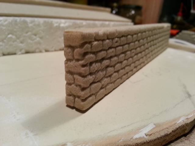

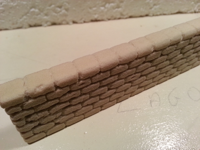

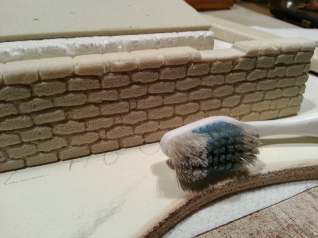

Aggiornamento diorama scalo merci como lago f.n.m.:
ciao ragazzi ho cominciato a scolpire a mano la banchina frontale, fatta anche l'apertura dove verrà messa la scala
marco :)

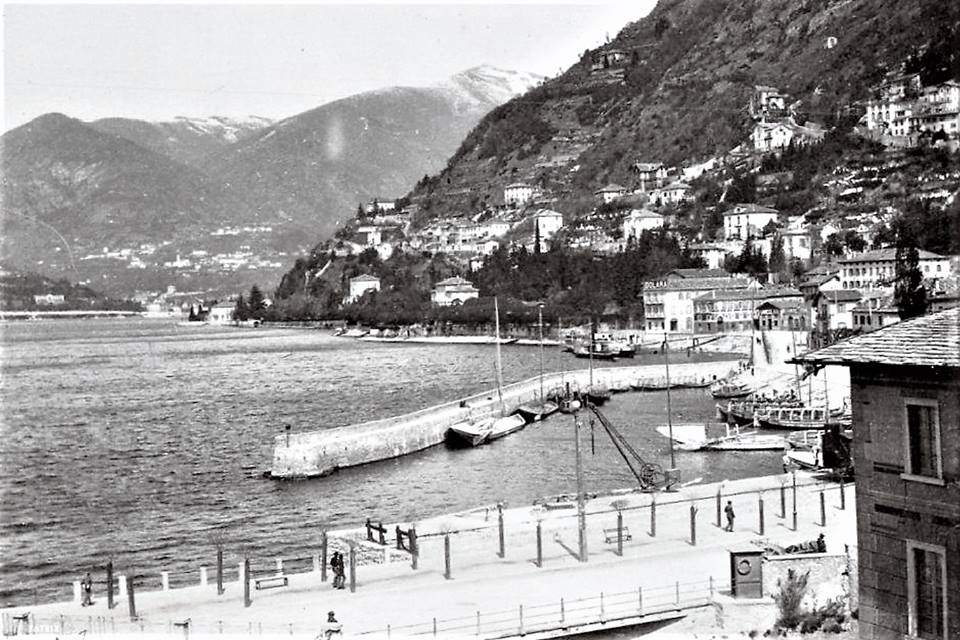

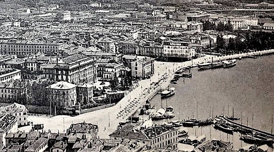

Visto che nel piccolo diorama verrei fare uno spaccato di strada, mi devo ricordare di fare il binario dove passava il tram come è visibile nella foto si può notare sulla destra il binario, facendo poi delle ricerche dovrò fare altre piccole modifiche come un muretto anzichè fare tutta una ringhiera tutte cose che le scopro man mano che mi capitano delle foto storiche aggiungo altre due foto che ritraggono lo scalo
marco :)
