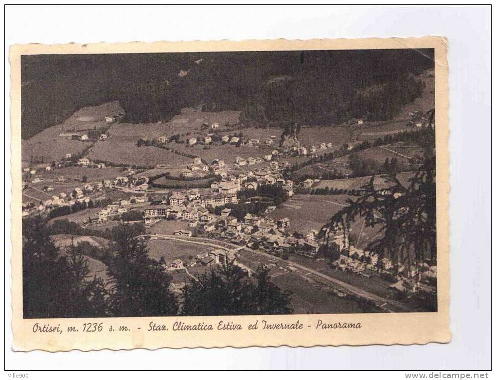

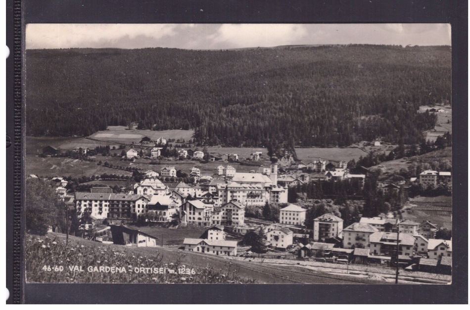

Fai una prova, se ancora non l'hai fatta: vai su Delcampe e su Ebay, digita Ortisei e cerca tra le circa 3000 cartoline che sono in vendita. Chissà che non ti salti fuori qualcosa. Sotto sono due esempi tratti dall'uno e dall'altro sito. Non ti salterà fuori il piano di staziopne, ma cartolina dopo cartolina potrai - forse - ricostruire l'insieme
alberto
