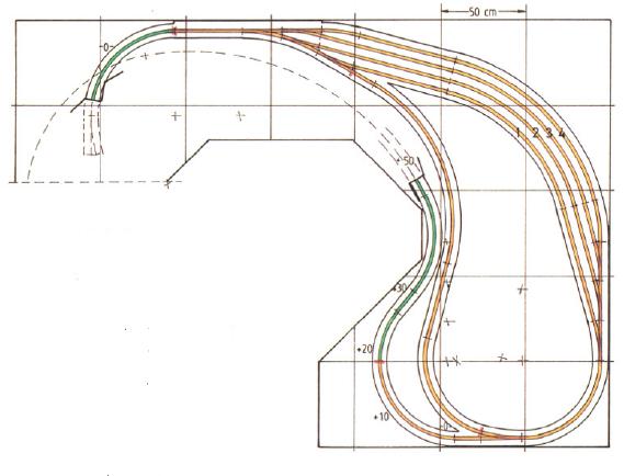

Per Bomby,(speravo leggessi anche tu questa discussione) ecco la parte sottostante con la stazione nascosta, fatta con la racchetta per avere la loco sempre in testa,
Per rispondere ad Antonio, si l'articolo fu tradotto e riproposto su MF agli inizi degli anni '90 (ottima memoria). Se non chiedo troppo potresti abbozzare un "disegnaccio" delle modifiche che hai proposto? Sono molto interessanti.
Alessio

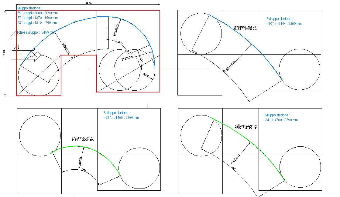

Ecco alcuni schizzi di possibili voluzioni della parte in vista :
Ipotesi tracciati stazione aleroma - 1.JPG [ 87.71 KiB | Osservato 6906 volte ]
senza pretese.
In blù i numeri relativi allo sviluppo di ciascuna soluzione.
Frà le ipotesi a 30° e a 34° non c' è molta differenza.
Alcuni punti :
- ipotizzo una sola stazione in curva
- ipotizzo curve di raggio 600 mm per scomparire in zona di servizio (da occultare anch' esse)
- ovviamene, più ci si espande, più viene lungo lo sviluppo disponibile per la stazione
- sulle curve a largo raggio si possono mettere scambi, curvi o curvati
- il primo tracciato, a raggi variabili, consente uno sviluppo di quasi 5.5 m utili
- si potrebbe situare il FV davanti alla zona a raggio 1370 mm, ricreando una situazione caratteristica di alcune stazioni reali

Grazie, Stefano per i tuoi disegni molto utili, provo a buttare giù qualche progetto a partire dalle tue basi.
Non posseggo software per la progettazione, mi diletto ancora nel "tutto a mano carta e matita", vediamo nel tempo libero cosa esce fuori, intanto se avete altre idee o consigli, vi leggo volentieri e grazie ancora.

Io non starei a tarpare le ali ad un plastico simile, semma i cercherei di adattarlo ad un uso più "importante" per esempio:
eliminerei la stazione a quota zero lasciando il raccordo e nascondendo in galleria la curva da 60 cm di raggio.
nasconderei il breve tratto a quota 210 e quello sotto a 150, in questo modo si può sovrapporre le due tratte guadagnando almeno 10 cm in più sul raggio della curva che porta alla stazione di testa.
La linea a quota 130 la farei sbucare prorpio dove è scritto il "130"
Per allungare i marciapiedi della stazione riddurrei o sposterei il deposito verso sinistra (tanto la linea a 210 è coperta) in modo da portare la radice della stazione all'imbocco della galleria e, magari, il primo scambio (che ora sarebbe in curva) lo metterei in galleria per guadagnare ancora più spazio.
Secondo me con queste modifiche si avrebbe un plastico con ancora la possibilità di molte manovre ma anche plausibile per treni "importanti".

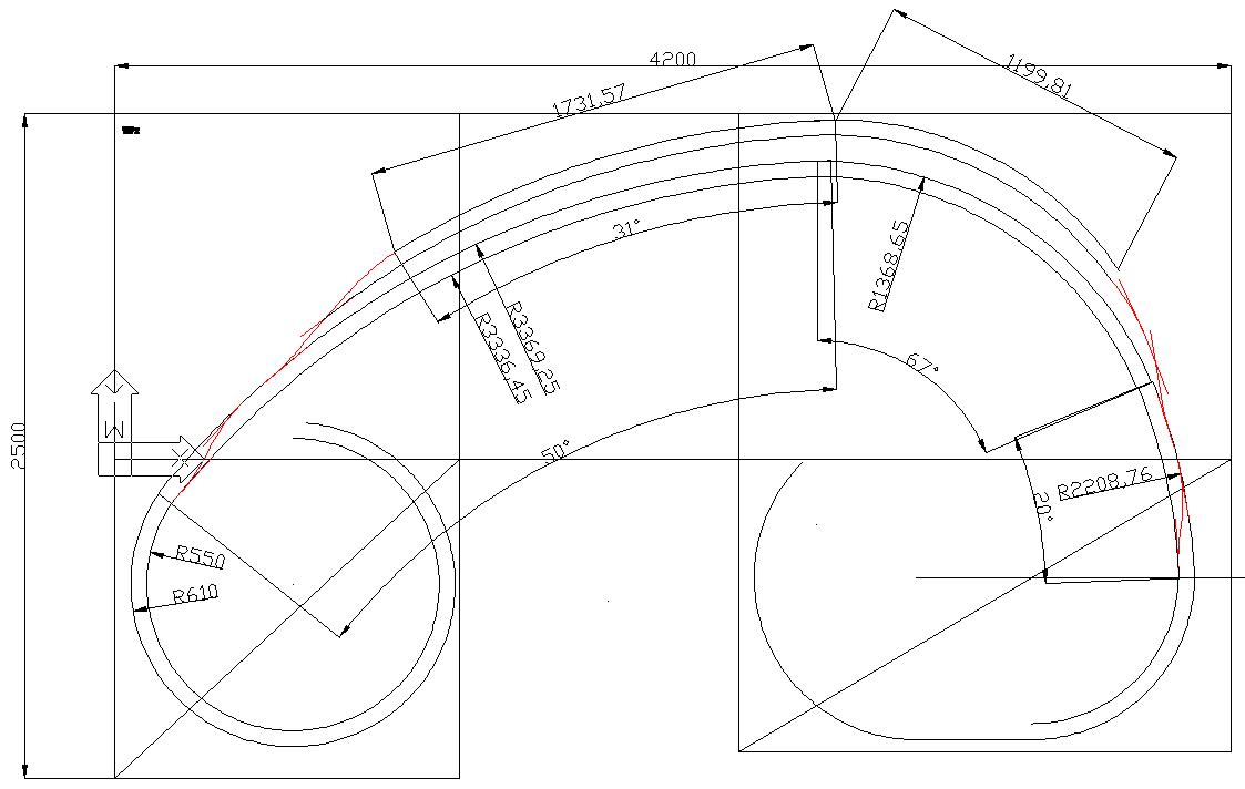

Una piccola integrazione al mio disegno precedente.
Ho aggiunto alcuni scambi, ma non ho tempo per sviluppare una stazione.
Chissà che Bomby (come se non avesse niente da fare), potrà metterci le mani e tirare fuori una stazione completa ?
Forum duegi aleroma sett 2017_02.JPG [ 87.8 KiB | Osservato 6264 volte ]
Il principio è, comunque, quello di mantenere gli scambi in zone a raggio larghissimo.
I raggi di stazione che nel disegno paiono stretti sono, comunque, di circa 1300 mm!
I raggi nascosti sono di 610 mm esterno e 550 mm interno (dovrebbe poter circolare qualsiasi cosa).
Questo, grazie al grande spazio disponibile.
Nella zona all' interno a sx potrebbe starci lo scalo merci, in adiacenza al FV. Vedere il plastico di Tivoli Terme.
Le uscite non sono collegate. Si può fare come si vuole :
- richiuderle ad anello (treno che gira in tondo per la cura dell' artrite cervicale)
- richiudere ad osso di cane, con alcuni treni che si inseguono
- inserire stazioni nascoste per creare passaggi variati
- inserire la cintura (vedi Klausen21) per avere tutti i convoggli che possono viaggiare in entrambe le direzioni
