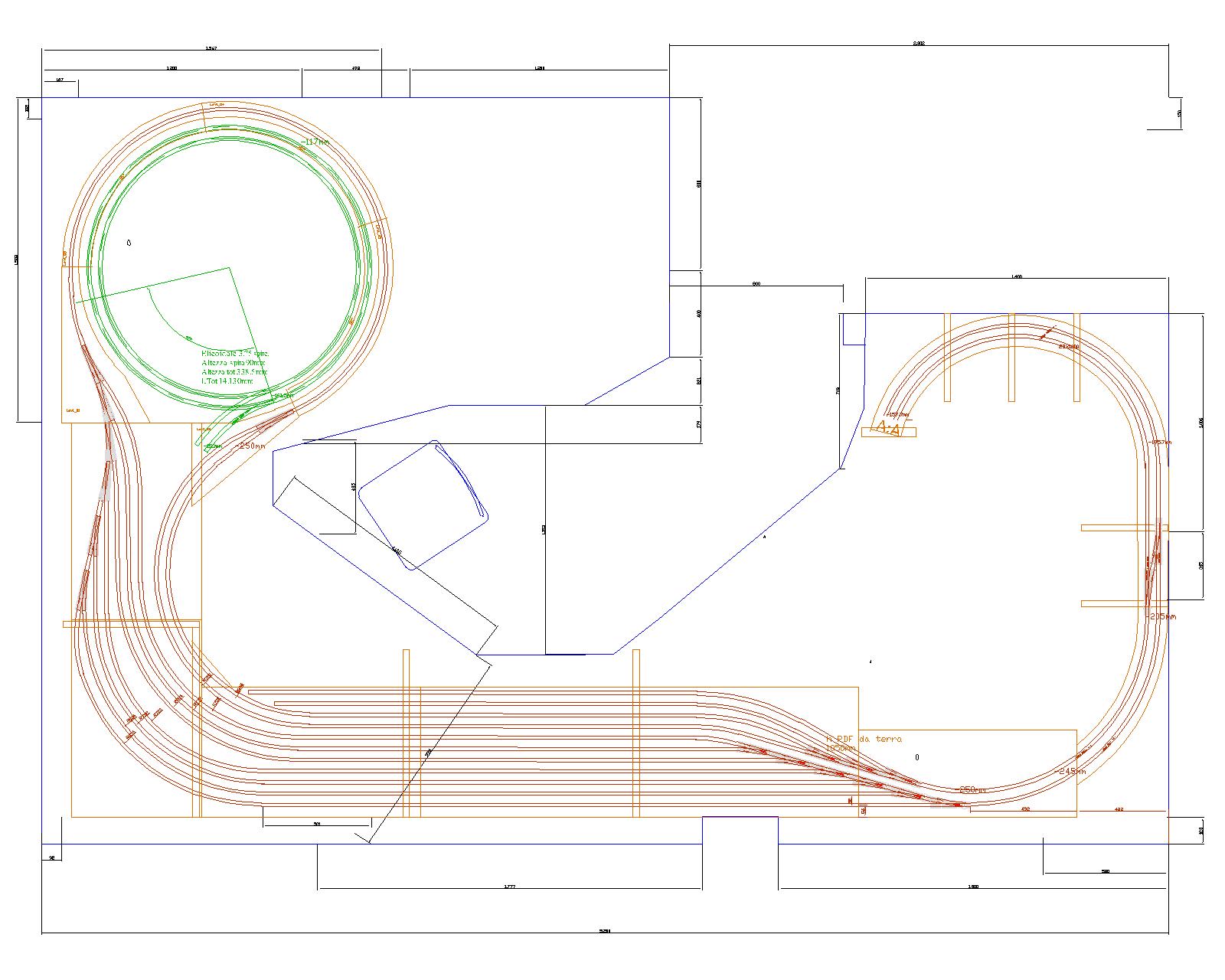

Sto iniziando a costruire il livello -1, quello che ospiterà la Stazione Nascosta Austria, con il relativo cappio di ritorno.
pianta_livello-1.jpg [ 218.83 KiB | Osservato 16105 volte ]

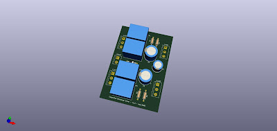

Gli scambi sono attuati dai classici motori a doppia bobina Peco, molto esigenti in termini di corrente. Con l'amico Alberto stiamo preparando una serie di circuiti a scarica capacitiva per aiutare i decoder a far funzionare gli scambi.
Ecco il rendering 3D del circuito.

Cosa sono quei rettangoloni blu sul rendering del circuito CDU ?
 Oggetto del messaggio: Re: Plastico Confine Italia Austria
MessaggioInviato: mercoledì 16 settembre 2020, 8:32
Messaggi: 442
Località: Martignacco UD
Sono i relè che comandano la scarica. A loro volta comandati dal decoder.

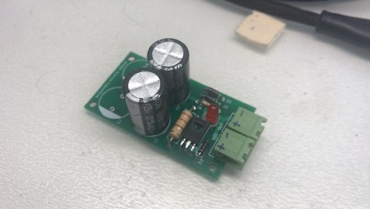

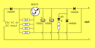

Io ho realizzato uno dei tanti schemi che si trovano in rete che prevedono un transistor per effettuare la ricarica dei condensatori
CDU.png [ 4.75 KiB | Osservato 14979 volte ]
e ho realizzato anche un PCB
CDU-l.jpg [ 41.44 KiB | Osservato 14977 volte ]
L'ho integrata nel decoder DCC scambi che ho realizzato con Arduino (link) e funziona bene, ha il pregio di ricaricarsi praticamente subito.
Se occorre ti invio i files (schema, gerbers etc)
