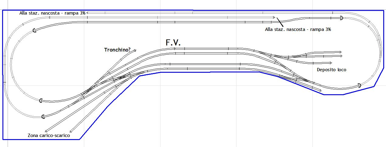

Propongo un progetto aggiornato seguendo i vostri consigli, con un plastico su due livelli (senza elicoidali) per avere qualcosa di più del semplice ovale. Ricordo che il lato lungo è 5 metri tondi (i quadratoni grigi sono di un metro quadrato)
I due binari sullo sfondo si dirigono alla stazione nascosta al livello di sotto, mentre in primo piano c'è una linea di parata. E' molto vicina alla stazione, ma secondo me, se ben ambientata, può essere una soluzione preferibile ad avere solo la stazione a vista.
Il piano della stazione è rimasto più o meno lo stesso, anche se adesso è diventata una stazione di diramazione da una linea a binario singolo a due a binario singolo.

 Oggetto del messaggio: Re: PLASTICO: tanta scena e movimento con poca profondità
MessaggioInviato: domenica 17 giugno 2018, 18:53
Messaggi: 2859
Mi spiace deluderti ma se metti R3 roco in galleria rischi che alcuni modelli non potrebbero girare....per esempio ale 803 big models.
Se non vuoi farla tutta in R4 ti consiglio di alternare una curva r3 ed una r4.......o in alternativa con sezioni di curva da 1/4 R2 e una da r4.
Prova modelli oscar sopratutto .....e tutti quelli rognosi
auguri
brenner

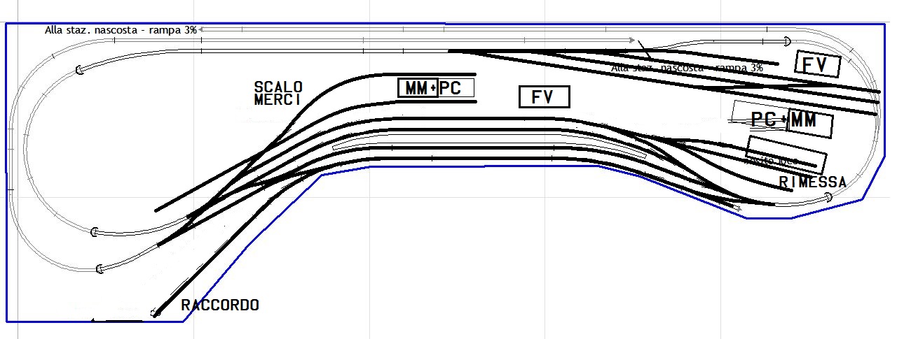

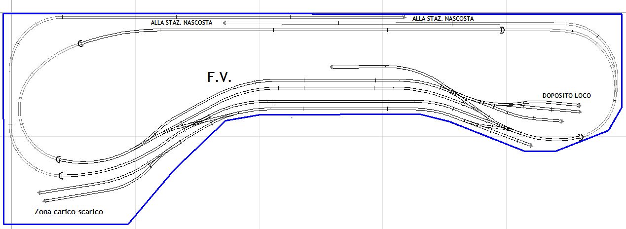

Accolgo le osservazioni di Brennerlok, ho un tracciato provvisorio con curve da 420mm su cui gira il 95% del materiale.
Ho comunque ridisegnato il tutto sostituendo, laddove possibile, gli R3 (ora sono solo due pezzi) con gli R4.
Le curve a vista hanno raggi di almeno 760mm.
Plastico 18.06.JPG [ 90.3 KiB | Osservato 9455 volte ]

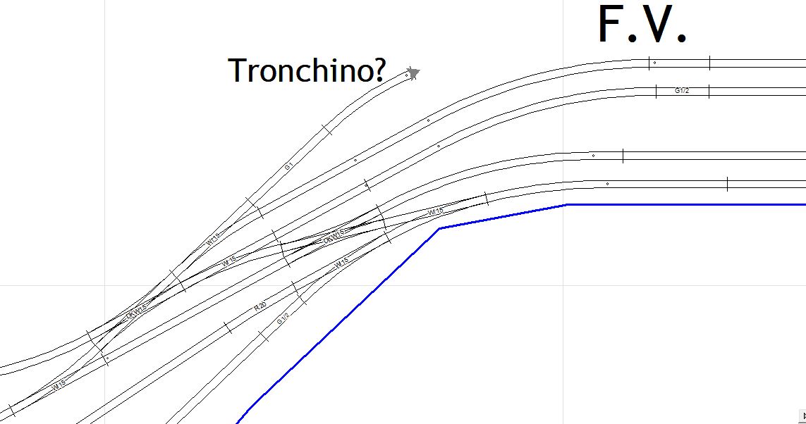

Ho cambiato un po' la disposizione degli scambi servendomi di uno scambio asimmetrico a destra e ipotizzando il tronchino per il servizio delle automotrici a spola sulla sinistra.
Forse mi sono un po' troppo impuntato su questo benedetto binario tronco, ma è un elemento che mi piacerebbe avere sul plastico. Vero è che con questa disposizione non saprei come posizionarlo... :?
Dettaglio tronchino 18.06.JPG [ 85.76 KiB | Osservato 9455 volte ]

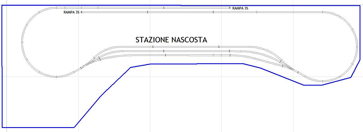

Al piano inferiore nascosto, invece, è tutto piuttosto semplice.
Plastico II livello 18.06.JPG [ 56.44 KiB | Osservato 9455 volte ]
Si accede con una rampa del 3% (ma volendo si può arrivare anche a 2.5/2.4%, devo calcolare bene ma lo spazio c'è). Le curve sono R4 da 481mm, gli scambi asimetrici per risparmiare spazio e denaro. Volendo si può mettere un quarto binario di ricovero, ma per ora credo basti così.
Io credo che con lo spazio a disposizione non si possa far di più... :)

Suggerisco di:
- aumentare il numero dei binari della stazione ombra;
- realizzare due collegamenti a cappio in uscita dalla stazione nascosta per consentire la inversione di marcia dei treni;
- trasformare l'orale secondario in una vera antenna: hai modo di realizzare almeno una curva a 180 gradi e una stazione di testa verso il fondo.
Buon divertimento

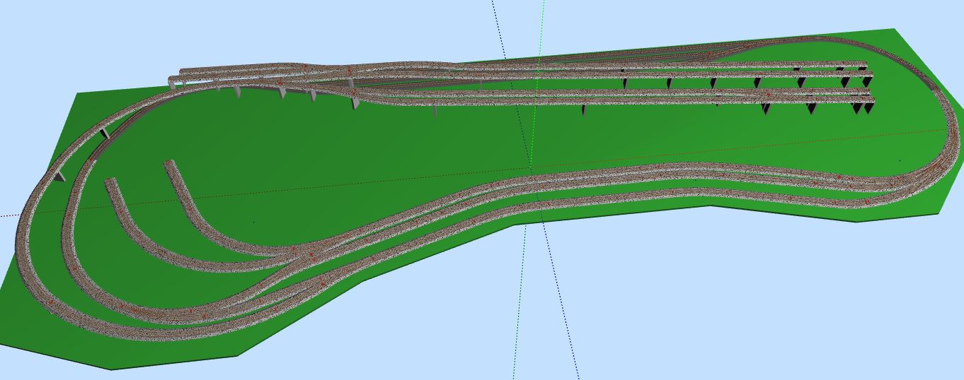

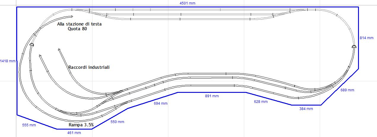

Il tracciato è di base un ovale in piano (lato lungo 4 metri e 50), dotato in primo piano di una piccola stazione di diramazione con binario di precedenza, tronchino per loco da manovra e due raccordi merci sulla sx. Dall'altra parte c'è la stazione nascosta (a cui potrei aggiungere 1 o 2 ulteriori binari).
Progetto 10.06.JPG [ 85.02 KiB | Osservato 9051 volte ]

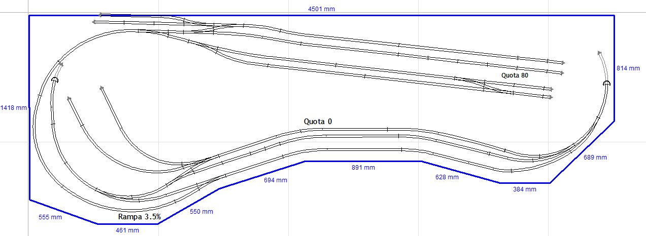

Dalla stazione in primo piano si dirama un binario che, con una rampa costante del 3.5%, arriva a quota 80 sopra la linea a quota 0 e dopo la curva da origine alla una stazione di testa.
Me la sono immaginata così: con una piccola rimessa coperta sulla sinistra, due binari tronchi dotati di comunicazione per fare il salto del treno, mentre gli altri due sono a piena lunghezza, così da ospitare anche treni dalla robusta composizione.
Progetto 10.06.2.JPG [ 93.99 KiB | Osservato 9051 volte ]
3D 10.06.JPG [ 96.96 KiB | Osservato 9051 volte ]
Al mio occhio inesperto pare un buon tracciato -seppur con i limiti detti all'inizio-, con discrete possibilità di manovra sia merci che passeggeri. Segnalo che pure i tratti nascosti non scendono sotto i 480mm di raggio (così gira tutto pure coi ganci corti). :D

Io non metterei mai due stazioni accavallate una sull'altra in così poca profondità e dislivello di altezza. Piuttosto l'antenna la farei confluire in una piccola zona industriale con numerosi accessi a fabbriche tipo Porto Gruaro oppure uno scalo intermodale o carico scarico coils op rottami e potenzierei la stazione principale con almeno due binari in più per la sosta dei merci da e per l'antenna.
Despx
MessaggioInviato: martedì 10 luglio 2018, 18:56
Iscritto il: domenica 4 marzo 2018, 23:42
Messaggi: 365
Sono perfettamente d'accordo, si rischia la spaghettata. Però nel mio schema la stazione in primo piano è una semplice fermata (potrei anche non riprodurre il FV, immaginandolo lato osservatore); una cosa tipo P.M. Lavino, che ha sia il traffico della linea principale (l'ovale), binari per ricovero merci ma in cui comunque fermano i treni regionali. A livello visivo non sarà impattante.
La stazione terminale con soli quattro binario può far sorridere, ma 270 centrimetri di binario di stazione permetterebbero la sosta realistica di treni da 8/9 carrozze, una gran bella vetrina secondo me.
Piuttosto un errore l'ho trovato io: l'ipotetica rimessina in alto a sinistra deve essere collegata ad entrambi i binari della stazione terminale, non solo al primo.
