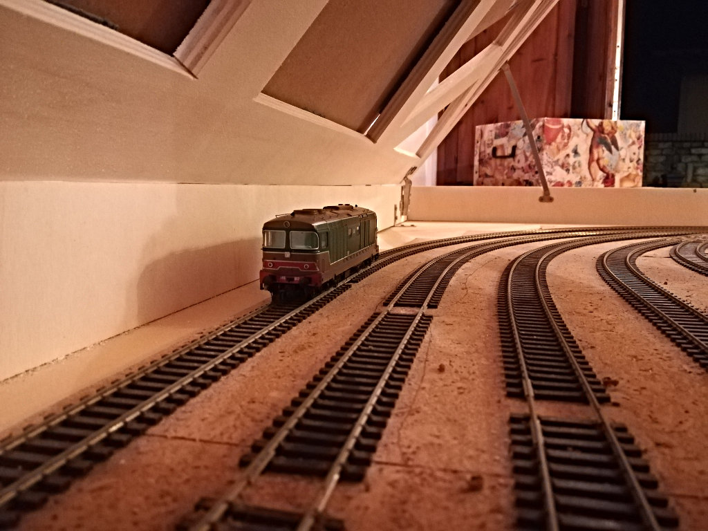

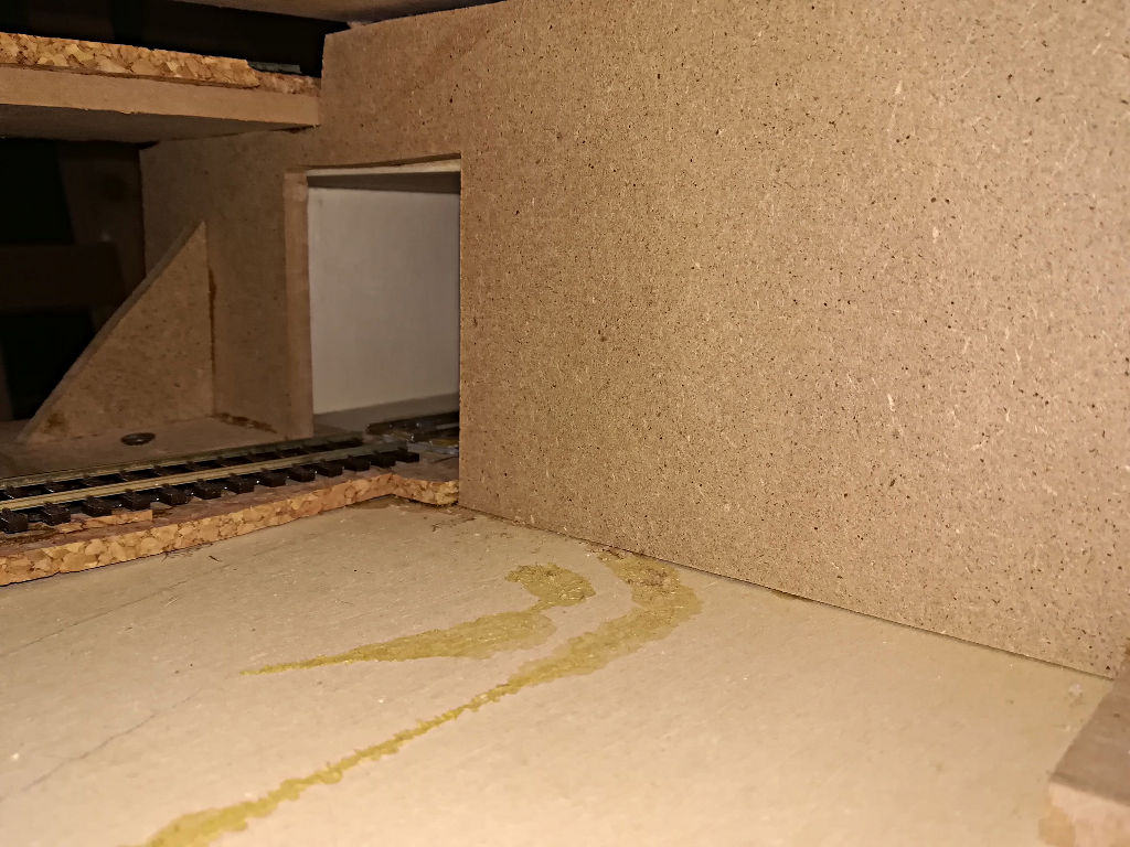

Qualche immagine della stazione nascosta. Oggi pomeriggio qualche lavoretto di aggiustamento e pulizia.
staz_nasc_4.jpg [ 174.53 KiB | Osservato 11275 volte ]
staz_nasc_5.jpg [ 177.34 KiB | Osservato 11275 volte ]
staz_nasc_6.jpg [ 167.88 KiB | Osservato 11275 volte ]

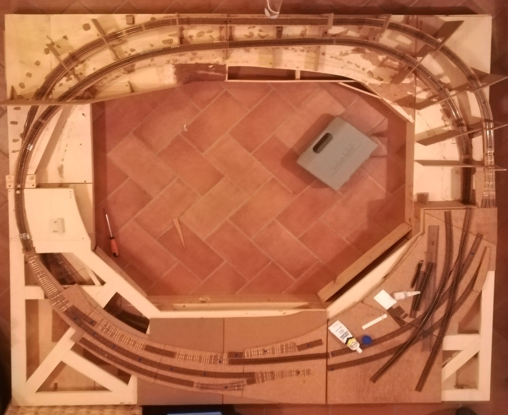

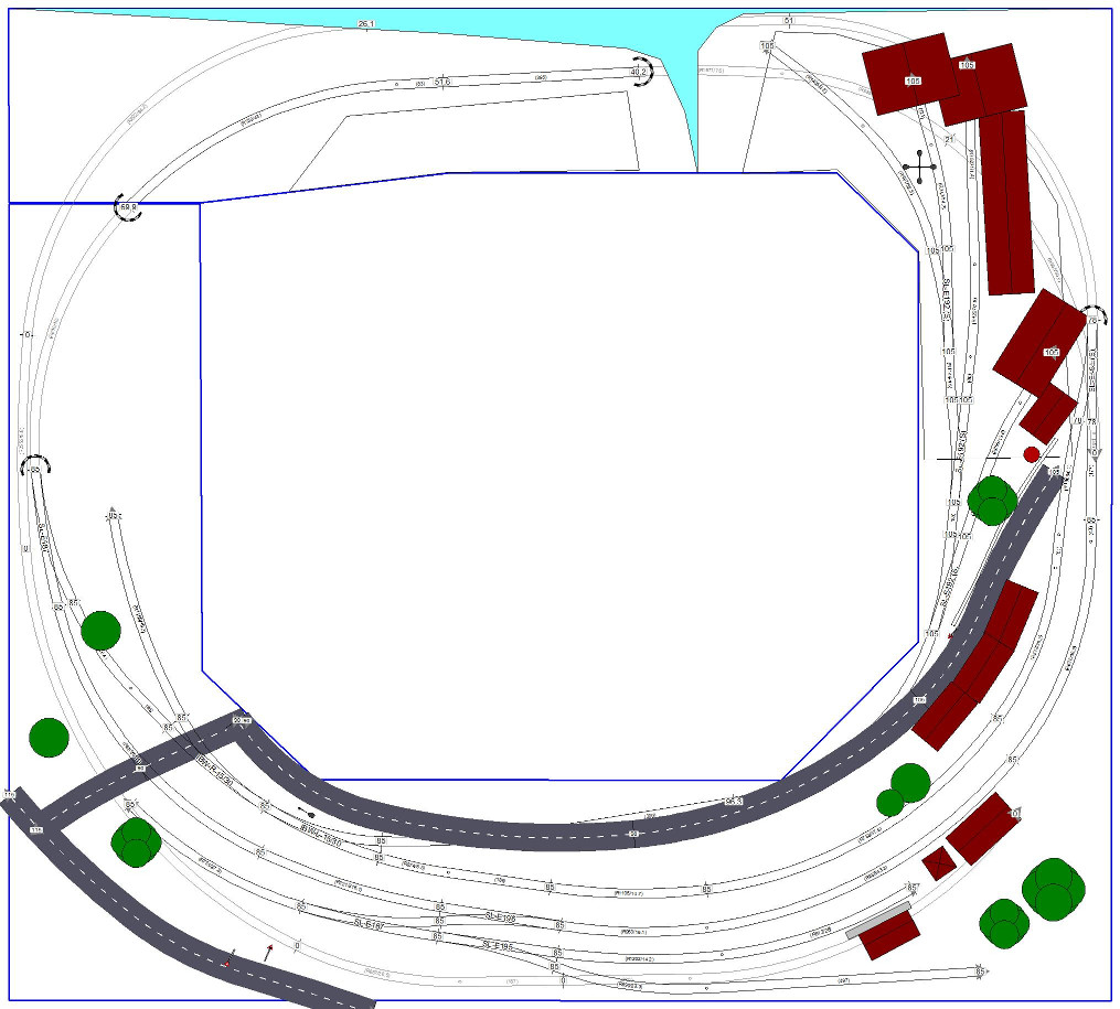

Cari tutti
qualche foto scattata ieri. Ho fatto una specie di assemblaggio provvisorio in garage dell'intero impianto per controllare le interfacce. Questa è una foto scattata dall'alto e raddrizzata per ridurre l'effetto prospettico. Di seguito posto di nuovo lo schema di base realizzato con SCARM. Fatte le debite approssimazioni, si assomigliano abbastanza. I binari della stazione sono ancora da posare perché devono "chiudere il cerchio". Anche la zona industriale è da imbastire perché devo ancora chiarirmi un po' le idee...
a presto per altri aggiornamenti
Marco
plastico_addirizzato_web.jpg [ 126.98 KiB | Osservato 11096 volte ]
tracciato_1_9_5bis.jpg [ 179.39 KiB | Osservato 11096 volte ]

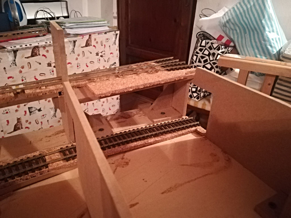

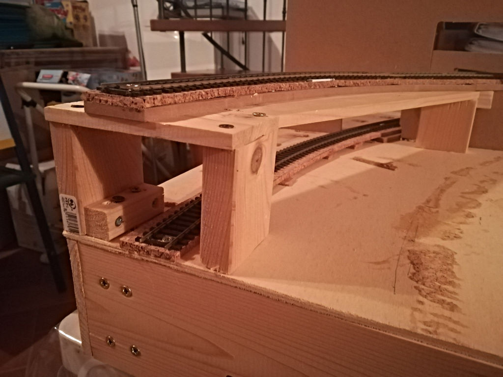

Complimenti per la realizzazione in legno e per gli scambi! molto interessante la soluzione del piano "apribile" :)
Marco, posteresti qualche foto della parte di raccordo sopra/sotto del tracciato ?

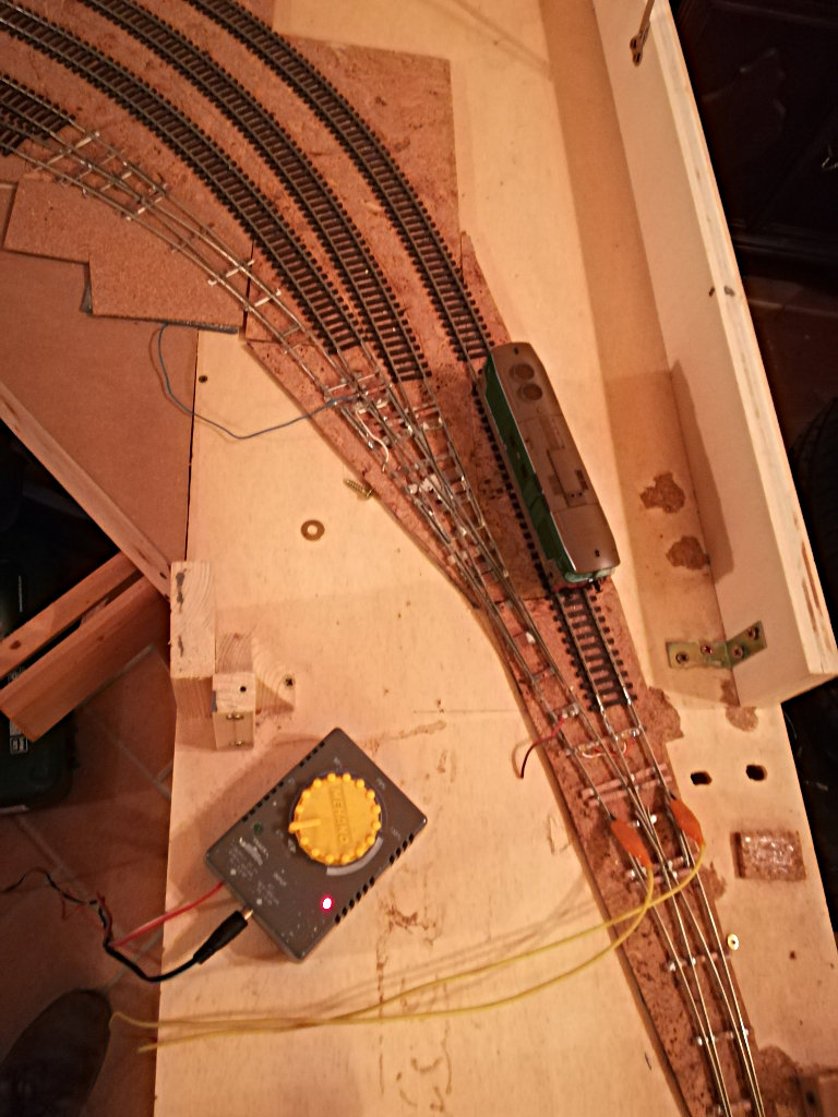

@Kroki
sembra un'po' basso.....ci passano macchine con pantografo alzato?

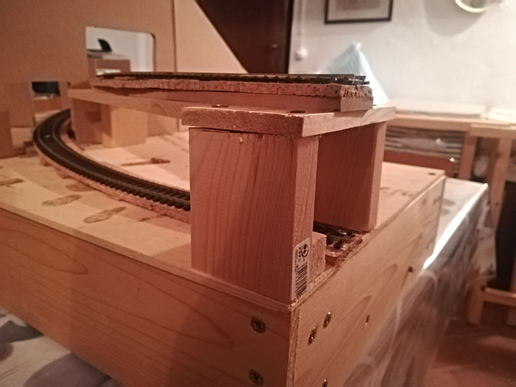

Sì, è molto basso, non penso che ci passino, d'altra parte, alzare il livello avrebbe comportato livellette un po' troppo ripide. Per me non è un gran limite perché comunque mi piaceva una ambientazione da secondaria non elettrificata.

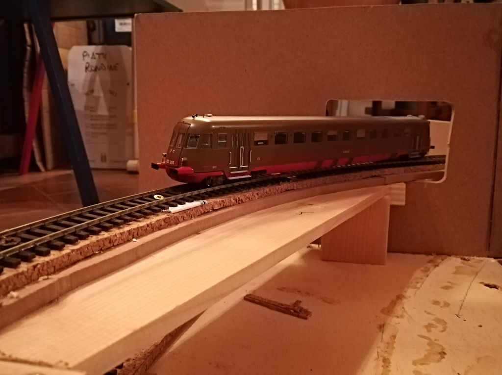

Grazie mille per gli apprezzamenti! Per gli scambi avevo poca scelta, mi sono affidato all'autocostruzione, divertente ma un po' impegnativa per il numero di scambi. Provo ad allegare qualche ulteriore scatto, non so se ho centrato la tua domanda. Quando ho tempo provo a fare anche qualche altro scatto. Ecco, un punto che dovrò affrontare con maggior dovizia sarà l'unione e il centraggio tra i vari moduli. Per ora ho usato delle semplici spine di legno, ma non mi sembrano granché affidabili. Qualcuno ha esperienza in merito?
ciauz
Marco
staz_nasc_7.jpg [ 136.87 KiB | Osservato 11002 volte ]
990_curva_stretta.jpg [ 101.24 KiB | Osservato 11002 volte ]
990_curva_stretta_2.jpg [ 108.17 KiB | Osservato 11002 volte ]

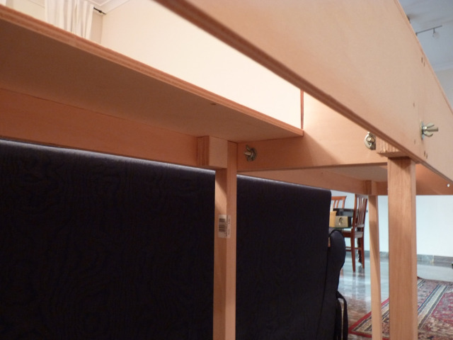

Si, volevo vedere la rampa di salita/discesa come passa fra i vari moduli, si vede nell' ultima foto ma magari qualche scatto un po' più ampio permette di vedere meglio.
Per l' interconnessione, per il mio modulare casalingo ho fatto così: ho fissato i moduli fa loro con viti autofilettanti, ho steso sughero e binari e li ho fissati una volta che il tracciato è stato quello definitivo (nel mio caso molto semplice in quanto è solo una linea di parata, estensione del plastico "fisso"), ho poi tagliato e rifilato le rotaie in corrispondenza delle giunzioni con il dremel con disco da taglio. A questo punto ho fatto due fori per ogni coppia di moduli da 8mm di diametro e ho usato due viti M8 con rondelle e dado a farfalla per fissarli e ho tolto le viti autofilettanti.
P1000302.JPG [ 62.52 KiB | Osservato 10987 volte ]
A posteriori non mi è piaciuta come soluzione in quanto i fori nel tempo non tengono la tolleranza richiesta per cui ad ogni montaggio/smontaggio devo fare le solite aggiustatine...

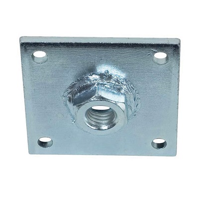

Sto meditando l'uso di piastre tipo questa:
Piastra M8 50x50.jpg [ 35.13 KiB | Osservato 10987 volte ]

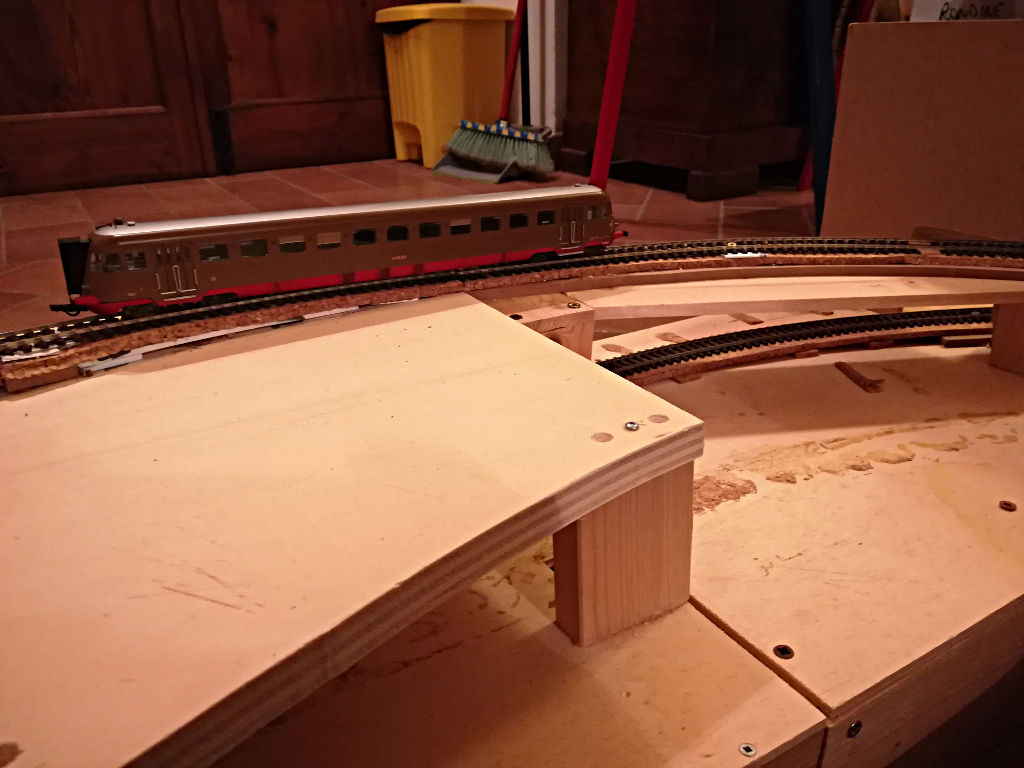

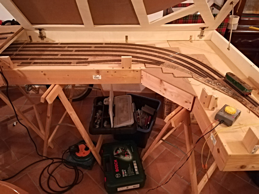

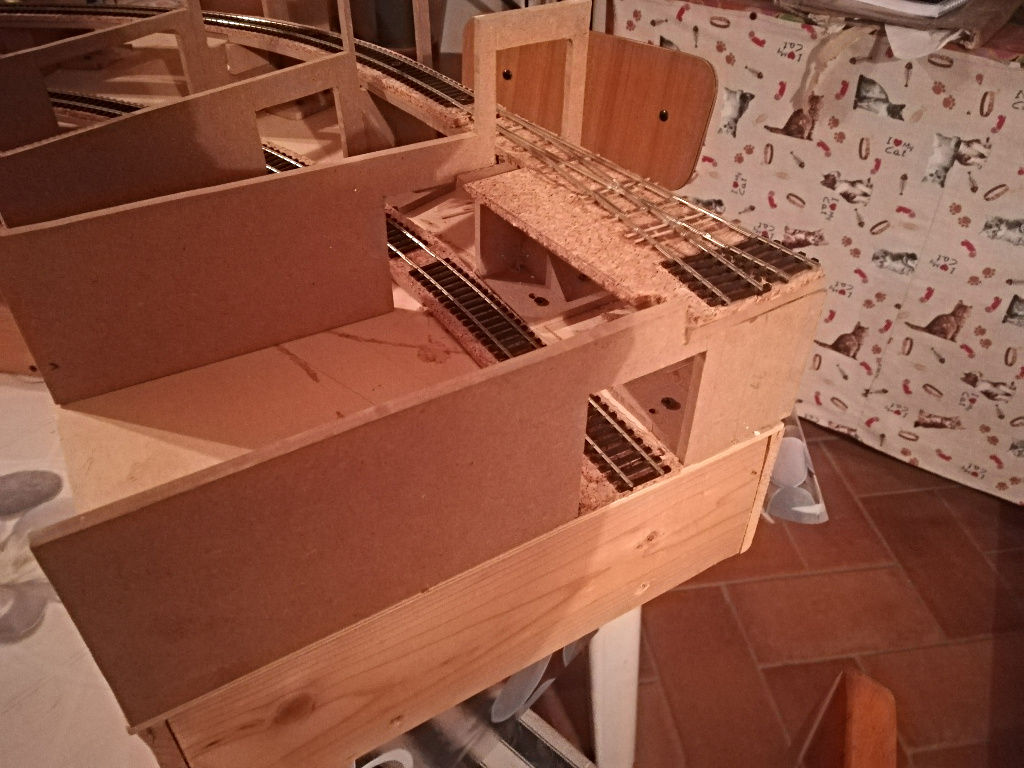

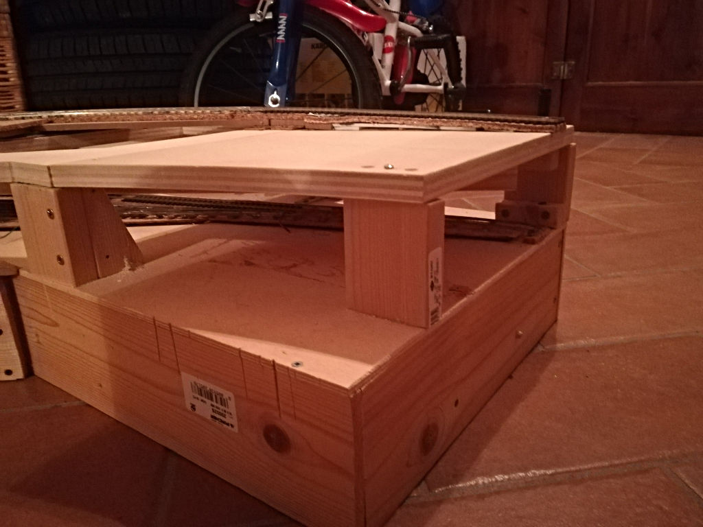

Per Antogar: qualche altra immagine delle rampe all'interfaccia. Se vuoi vedere qualcosa in particolare, dimmi pure.
Marco
rampe_1.jpg [ 107.39 KiB | Osservato 10875 volte ]
rampe_2.jpg [ 94.81 KiB | Osservato 10875 volte ]
rampe_3.jpg [ 135.41 KiB | Osservato 10875 volte ]
rampe_4.jpg [ 141.4 KiB | Osservato 10875 volte ]
rampe_5.jpg [ 106.2 KiB | Osservato 10875 volte ]
