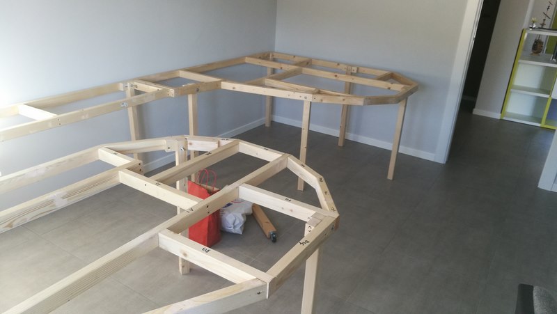

corsaromano ha scritto:
Non utilizzerò le ruote, che erano presenti sul mio vecchio Plastico, perché ogni volta che provavo a spostarlo le gambe si piegavano correndo il rischio di spezzare il telaio.
Preferisco avere il telaio fisso.
Il problema della flessione delle gambe è dovuto ad un errore di progettazione: dovresti creare una struttura iperstatica e non isostatica. In rete ci sono validi libri di meccanica strutturale e stesso dicasi per le biblioteche civiche delle città. Una spolveratina a questi concetti la darei pur di avere un comfort postumo del palstico.
non per fare il saputello, ma andar a prendere libri di "meccanica strutturale" per fare un tavolo di un plastico mi sembra esagerato. Devi semplicemente rinforzare i punti di attacco tra le gambe e il tavolo... ad esempio con elementi diagonali tipo questi: https://www.buzzaceto.eu/wp-content/upl ... atured.jpg (prima foto presa a caso su internet)
Isostaticità e iperstaticità lasciamoli agli strutturisti… ;-)

Forse è un po' spinto ma io adoro la progettazione strutturale (e boh, non credo di essere il solo :mrgreen: ) specie se applicata a cose belle ed affascinanti come i plastici ferroviari. Pensa che io con il mio ho anche fatto tutta la simulazione di carichi e analisi delle deformazioni con Solidworks! Troppo bello!

Perfettamente d'accordo.
Le zie di 120 kg che considerano il plastico una panca per sedersi o bambini criminali che, a bordo di automobiline a pedali, si schiantano contro le gambe del plastico sono validi esempi di sollecitazioni cui i nostri plastici devono resistere. E quindi una progettazione accurata è fondamentale. Consiglio anche una verifica con il valido software SAP2000 che con il metodo degli elementi finiti è una garanzia assoluta: d'altronde, un integrale non si nega a nessuno.
Poi si ovviamente il telaio deve essere iperstatico, così non si adatta al pavimento in movimento, o se lo spingo in giro per casa come un carrello della spesa non flette neanche di un milionesimo di millimetro, ed è comodo anche dopo la demolizione. Faccio ancora confusione tra gradi libertà di un sistema e resistenza di un componente ad una data sollecitazione ma vabbè...internet mi aiuterà.

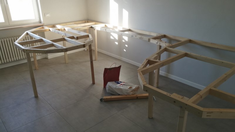

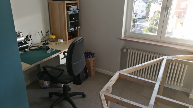

ho completato il montaggio della struttura.
Ora che valuto i reali ingombri, mi rendo conto che avrei potuto utilizzare qualche centimetro in più, anche se sono contento di avere la mia postazione per il modellismo statico.

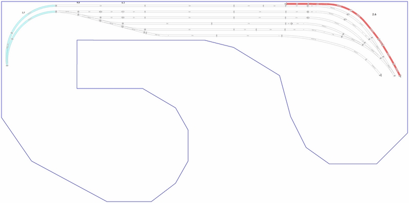

Messaggi: 1444

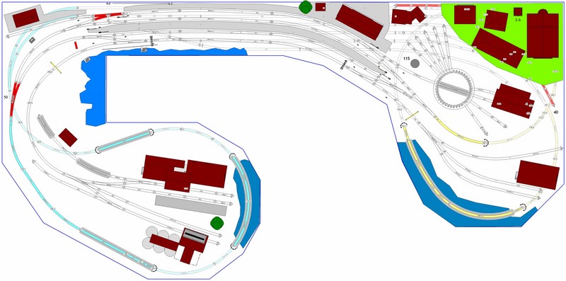

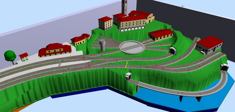

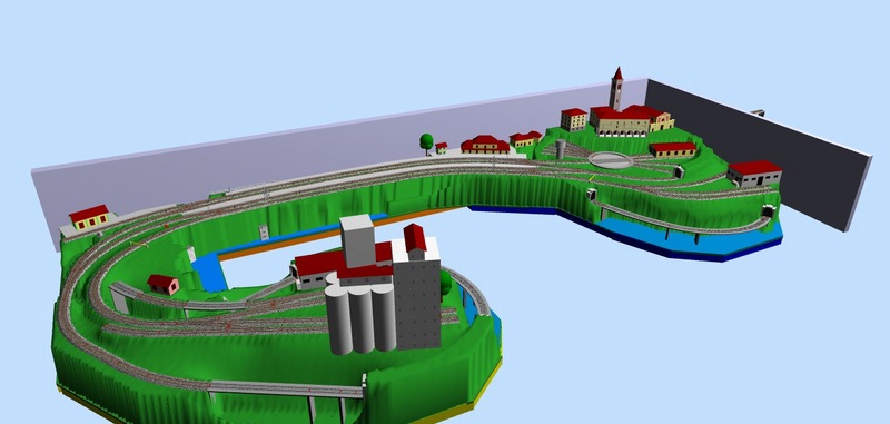

Sarà che scarm ti permette di creare, distruggere, spostare, modificare......., sarà che la struttura montata permette di utilizzare al meglio gli spazi, ma ho modificato il progetto e questa volta è definitivo,a nche perchè ne sono molto soddisfatto.
Ho invertito il senso della curva che scendeeva alla stazione nascosta e ho recuperato alcuni binari di ricovero nascosti.
Ho sfruttato meglio la piattaforma girevole e creato lo spazio per il paesino.
Insomma, ora mi tocca solo iniziare a montare i binari.

 Oggetto del messaggio: Re: Plastico "Luci tra le rocce".
MessaggioInviato: sabato 20 ottobre 2018, 16:57
Messaggi: 1581
Località: venezia
bello, ma quei viadotti in curva sul mare :roll: ?
MessaggioInviato: sabato 20 ottobre 2018, 17:06
Nome: Santino Toscano
Messaggi: 1982
Mi hai tolto le parole di bocca .... forse sarebbe più indicato un muraglione a picco su mare stile riviera ligure, ma è anche giusto che l'autore faccia ciò che più gli aggrada.
MessaggioInviato: sabato 20 ottobre 2018, 17:50
Messaggi: 1444
L'idea è quella di un viadotto che si appoggi sulla costa a strapiombo sul mare. Ma è ancora troppo presto per ragionarci su.
Grazie a tutti per i complimenti
MessaggioInviato: giovedì 25 ottobre 2018, 19:33
Iscritto il: sabato 5 dicembre 2009, 17:50
Messaggi: 212
Località: Rieti
Bell'impianto, molto promettente e "manovriero" (= divertimento assicurato per lungo tempo). E' ottimo l'impatto del nucleo industriale coi silos in bella evidenza. Anche io sostituirei il ponte col muraglione sul mare, una struttura così in curva sul mare da galleria a galleria francamente non mi fa impazzire. Ultima osservazione: la rimessa è usufruibile dal binario 1 così come il MM: facendo conto che la maggior parte dei treni ferma sul binario 1 corri il rischio che deposito e MM merci siano impraticabili per la maggior parte del tempo. Ad ogni modo, se tu hai già considerato questo "rischio" e per te è ok allora non tenere conto di questa mia ultima osservazione.
Ora continua la costruzione!
Riccardo

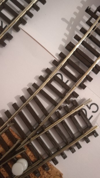

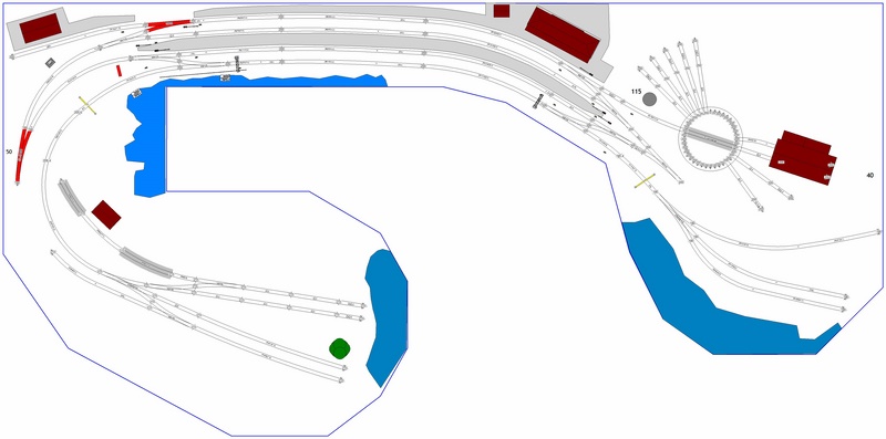

Oggi ho iniziato a posare i binari utilizzando la stampa di scarm. Non capisco perché i binari reali non combaciano con il progetto sottostante.
Eppure sono pezzi standard, scambi montato in sequenza, quindi non ci dovrebbero essere problemi. A voi è capitato?
IMG_20181201_174908-1.jpg [ 49.83 KiB | Osservato 13842 volte ]
Sei sicuro di aver selezionato la grandezza naturale in 1:1 al momento della stampa?
Mi era capitato di stampare qualche pannello con una proporzione diversa e i binari, ovviamente, non combaciavano più...
Si, sono sicuro di aver utilizzato la scala 1:1, sia con il programma scarm , sia in fase di stampa
