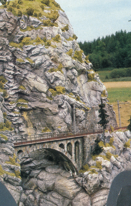

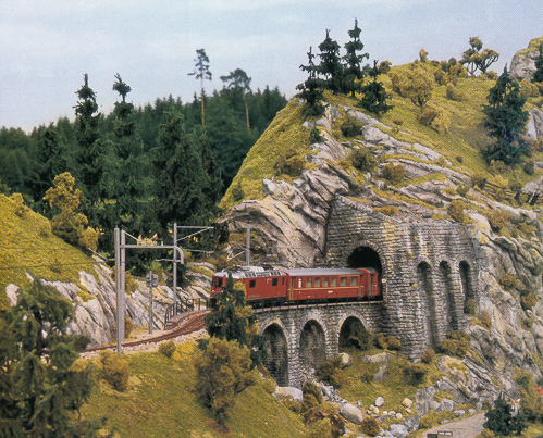

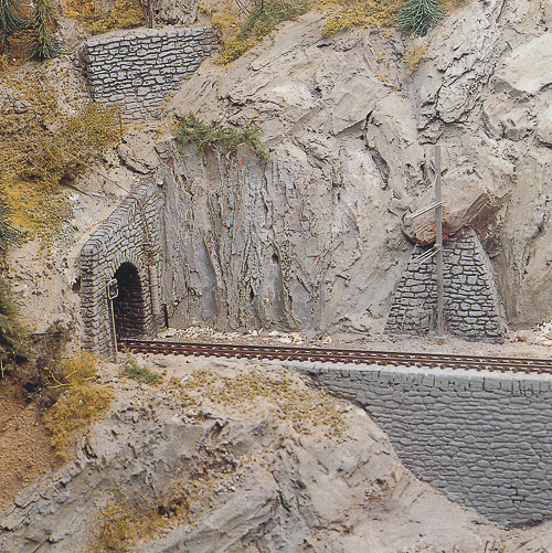

Comunque, come già scritto, prima di completare la fase progettuale nel lontano 1998 ho fatto un bel sopralluogo con foto a Surava e dintorni...

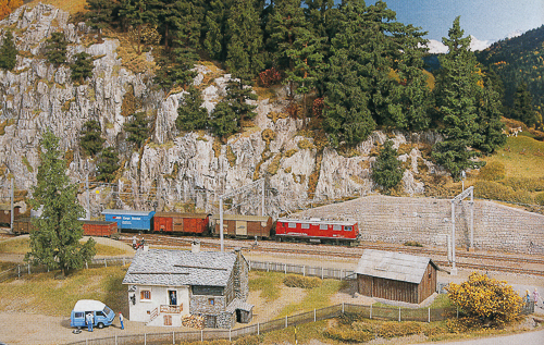

Allego giusto qualche immagine per testimoniare a cosa mi ispirerò (il punto, di nuovo, sono le mie capacità modellistiche).
MF n° 134 (Ago. 1997).jpg [ 278.68 KiB | Osservato 11392 volte ]
MF n°53 (Nov. 1990)_1.jpg [ 232.64 KiB | Osservato 11392 volte ]
MF n°53 (Nov. 1990)_2.jpg [ 254.09 KiB | Osservato 11392 volte ]
MF Speciale RhB (prima parte)_2.jpg [ 222.79 KiB | Osservato 11392 volte ]
MF n° 65 (Nov. 1991)_1.jpg [ 214.61 KiB | Osservato 11392 volte ]
MF n° 65 (Nov. 1991)_2.jpg [ 245.52 KiB | Osservato 11392 volte ]

despx ha scritto:
...Per il tracciato, come è concepito, non mi dispiace semmai cercherei di metterci una stazioncina nascosta in modo da alternare 2-3 treni...

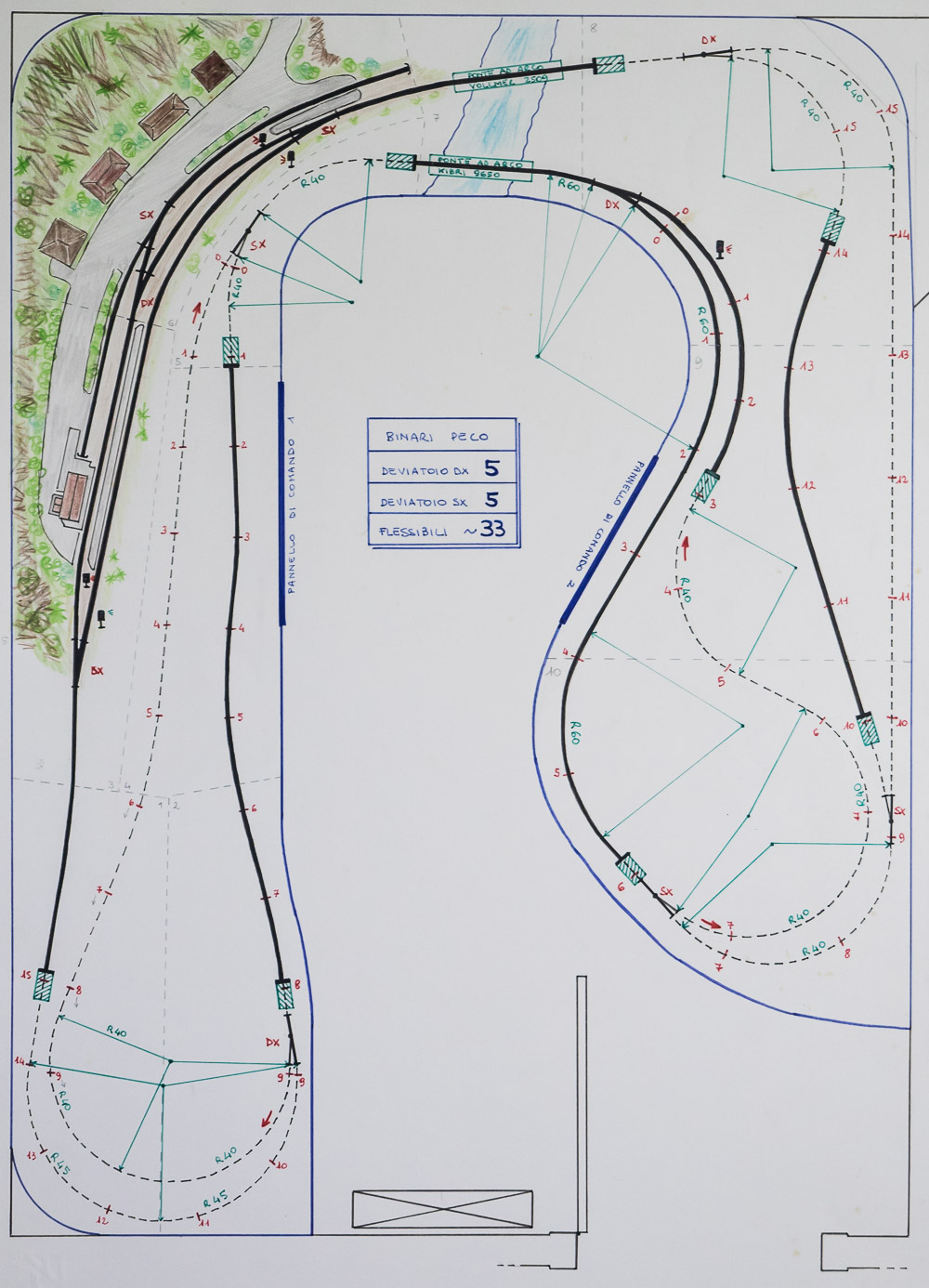

Bomby ha scritto:
Di fare la stazione nascosta te lo stiamo dicendo tutti... :mrgreen:
Se proprio non la vuoi, non farla, ma predisponila. Sempre meglio predisporre: magari la desidererai e così potrai realizzarla...
Su questo punto sono invece determinato a non cambiare idea.
Ho un plastico DB con ampia e funzionale stazione nascosta e ne conosco quindi i vantaggi ma per come voglio utilizzare il plastico RhB quanto progettato (e in parte già realizzato) mi è sufficiente.
Incroci e/o sorpassi avverranno solo alla luce del sole (artificiale :mrgreen: ) a Surava.
Tutti i binari della piccola stazione sono già sezionati in entrambe le direzioni.
Nei due cappi monodirezionali nascosti potranno sostare fino a tre convogli (2 nel cappio sotto la stazione, ovviamente uno in coda all'altro con ampio margine di sicurezza e uno nel lato destro).
Mi basta e avanza...
Comunque se volessi aggiungere anche solo un secondo binario al cappio più lungo (quello sotto la stazione di Surava) sarei costretto a rifare praticamente tutta la struttura portante e a smontare il piano su cui sono posati i binari della stazione con il rischio di danneggiare qualcosa :(

Riguardo al tema stazione nascosta / binari nascosti da aggiungere vi mostro il progetto iniziale del 1997 nella sua interezza.
Prevedeva oltre ai due cappi un ulteriore binario nascosto di sorpasso (senza comportare l'inversione del senso di marcia).
Alla fine lo eliminai per semplificare il tracciato ed evitare di avere tre linee a vista molto ravvicinate sul lato destro...
Progetto iniziale.jpg [ 267.38 KiB | Osservato 11356 volte ]

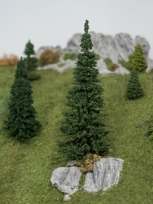

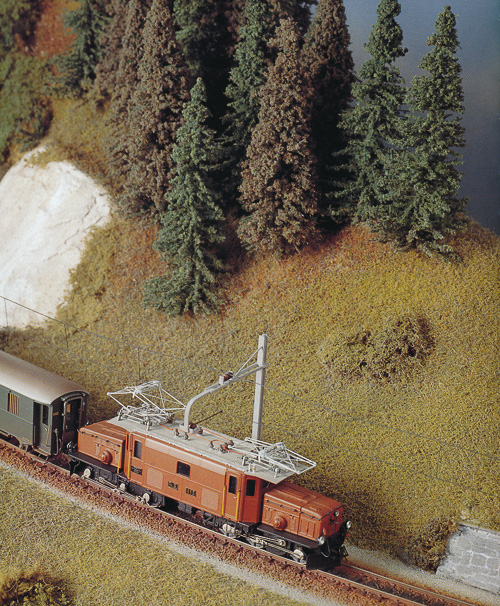

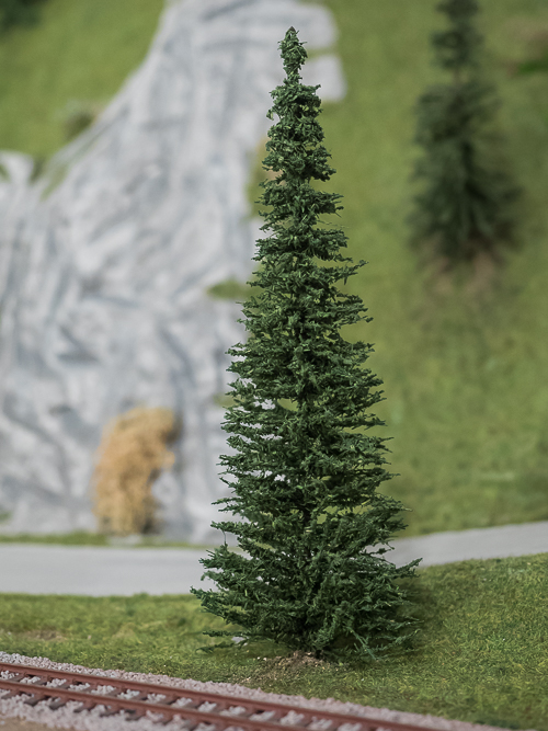

Vorrei capire meglio: critichi solo il fatto che i pini piantati siano irrealisticamente radi (cosa che condivido ma che è rimediabile) o anche la qualità dei pini da me scelti?
Aggiungo un paio di scatti ravvicinati dei "miei" pini e due foto da cui vorrò ispirarmi (ma ce ne sono molte altre...)
OLY23920.jpg [ 255.06 KiB | Osservato 11346 volte ]
OLY23922.jpg [ 275.51 KiB | Osservato 11346 volte ]
TT Tema n°6 (Nov. 1994).jpg [ 246.48 KiB | Osservato 11346 volte ]
MF n° 65 (Nov. 1991)_3.jpg [ 221.89 KiB | Osservato 11346 volte ]

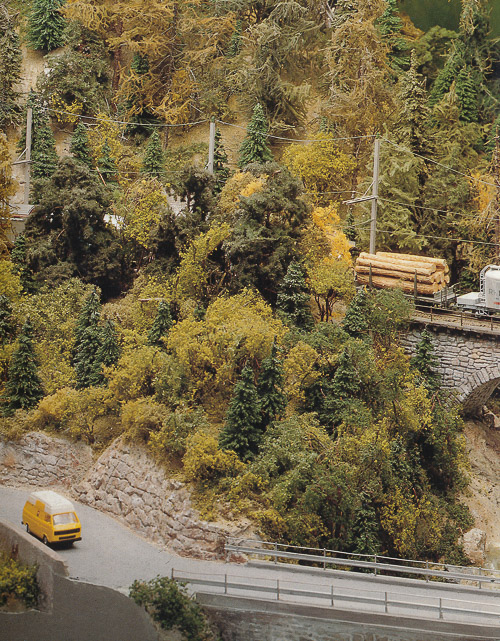

Intendo cose del genere:
I pini da presepe che hai, non buttatli, usali come "riempimento" delle quinte.
Se vuoi farti una cultura su cosa sono effettivamente "gli alberi" nel modellismo e imparare a realizzarli in modo realistico ti consiglio questa discussione:
https://www.stummiforum.de/viewtopic.ph ... it=baumbau
Più ti addentrerai nelle pagine più ti si aprirà la mente.
Non spventarti, è in tedesco ma ci sono le immagini che bastano e avvanzano. :wink:

despx ha scritto:
Intendo cose del genere:...
Grazie per la precisazione e per il link.
Decisamente un altro livello!
Comunque la vegetazione verrà realizzata successivamente: ho il tempo di studiare e sperimentare...
Guarda che sulla RhB non è un'idea poi così peregrina... Certo, c'è un po' di compressione, ma se ti guardi certi giri che fanno le linee... Penso al Bernina tra Poschiavo e Alp Grum e anche a Brusio (per non parlare dell'elicoidale) oppure a certi tratti della linea dell'Albula!

Bomby ha scritto:
Per cambiare idea bisogna fare una visita di almeno un ora a Goeschenen in una giornata di sole limpido, quindi guardare: sotto, sopra, in alto, e tutto intorno. Se poi c'è la neve si vede ancora meglio.
Da qui si capisce perchè oltralpe vadano molto di moda i plastici "ottovolante".
Ma le RhB sono le RhB, e basta.
