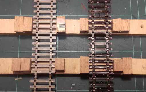

ANDREA CAVALLI ha scritto:
Ho approntato delle " forchettine" con listelli legno che abbracciano le traversine. Le avvito al piano e quando ho raggiunto una soddisfacente e uniforme geometria fisso il binario. Infine rimuovo questi ausili . Idem per i binari paralleli.

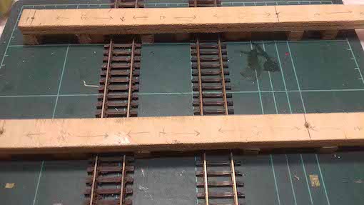

Domani mattina provvedo !
2 listelli a lato delle traversine ( 4x4 - 6x6 come vuoi )
incollati su un rettangolino di compensato con un foro per
la vite di fissaggio. La lunghezza del listello è pari a 2/4 traversine secondo raggio e scala.
Un numero appropriato di questi dispositivi ( tipo zoccoletto ) permettono di posare in sicurezza qualsiasi layout
Per i binari paralleli una unica asticella e vari profilati in legno incollati a intervalli opportuni assicurano la equidistanza in situazioni complesse ( es 3 - 6 binari paralleli in fascia curviliei ma anche dritti ).
Dime simili ma con il rettangolino di compensato sporgente a lato e relativo foro guida sono utili per posare segnali e pali linea aerea ...
Ad esempio una unica Dima permette di allineare 3 binari, centrare i pali della TE e posizionare i vari accessori a distanza di sicurezza ma sempre molto vicino al binario.

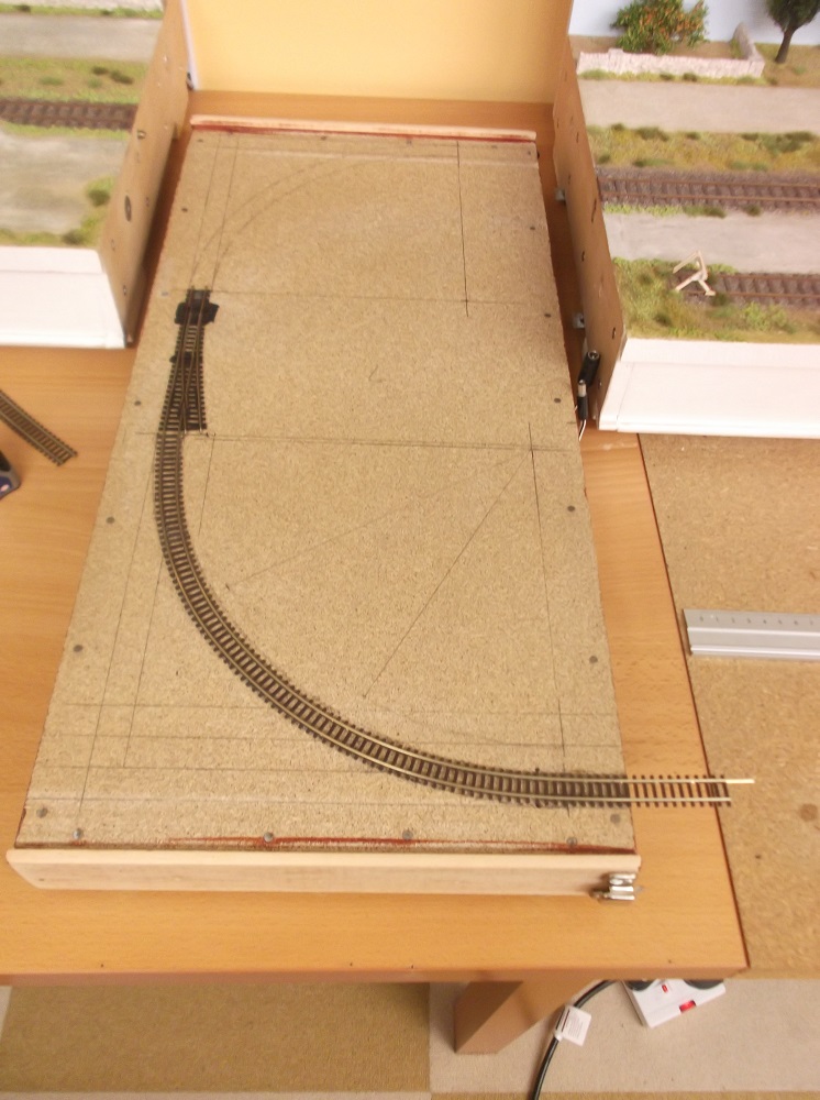

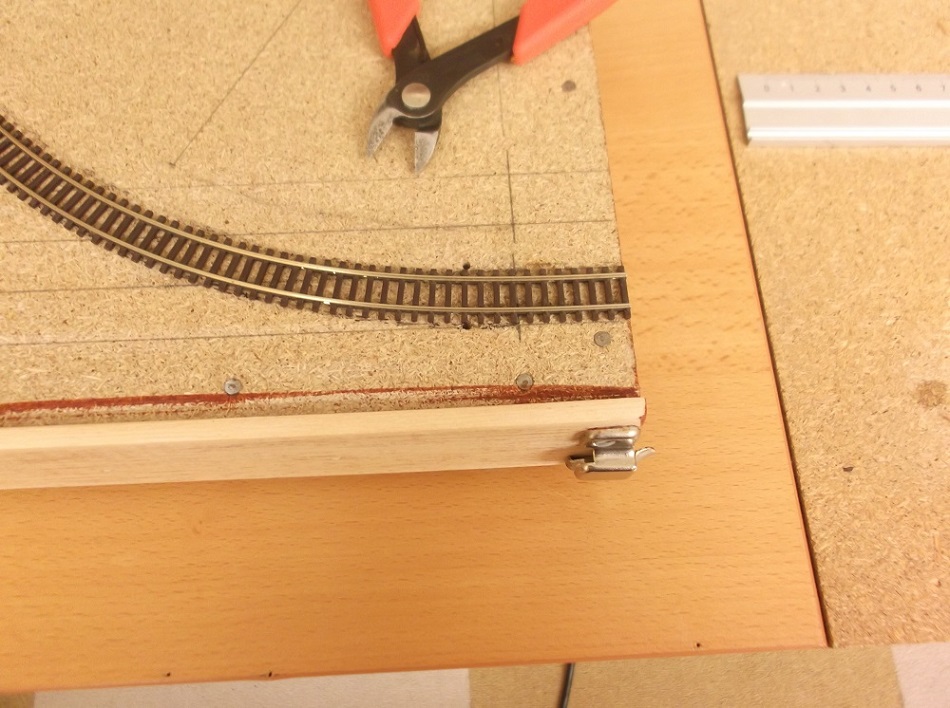

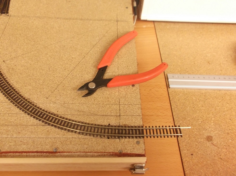

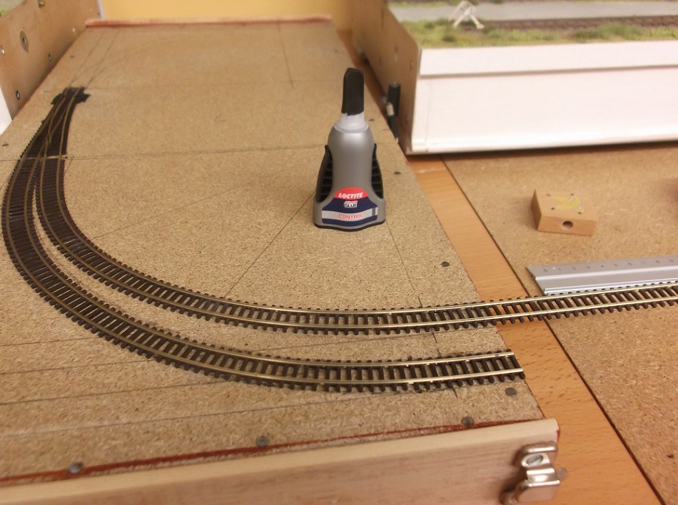

In attesa di prendere una decisione su come procedere per formare la curva con il raggio piu` stretto, sono riuscito a creare le altre curve solo ad occhio e a mano libera. I binari sono incollati con qualche goccia di Loctite super glue che permette qualche secondo per posizionare il binario. Prima ho incollato lo scambio e poi i binari curvi. Una dritta: i flessibili Peco ripotano sul dietro una freccia che indica il lato che deve essere posizionato per l'interno della curva per facilitare la curvatura del flessibile. Se si sbaglia viene molto piu` difficile curvare il flessibile. Alcune foto:
DSCF0548.JPG [ 284.19 KiB | Osservato 9826 volte ]
DSCF0549.JPG [ 297.46 KiB | Osservato 9826 volte ]
DSCF0550.JPG [ 288.17 KiB | Osservato 9826 volte ]
DSCF0551.JPG [ 296.87 KiB | Osservato 9826 volte ]
DSCF0552.JPG [ 287.87 KiB | Osservato 9826 volte ]
Giovanni

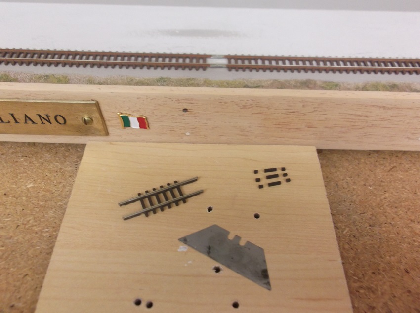

Ciao Giovanni,
un paio di foto esplicative e il risultato.
dima binari 1.jpg [ 32.25 KiB | Osservato 9720 volte ]
dima binari 2.jpg [ 25.75 KiB | Osservato 9720 volte ]
dima binari 3.jpg [ 69.5 KiB | Osservato 9720 volte ]

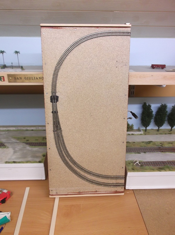

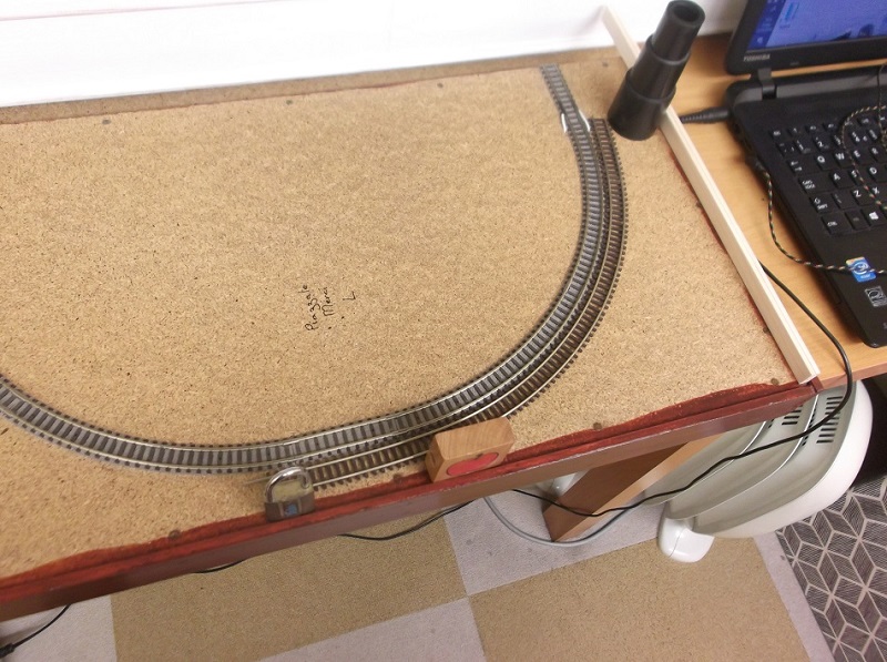

Ciao Giovanni,un paio di foto esplicative e il risultato.

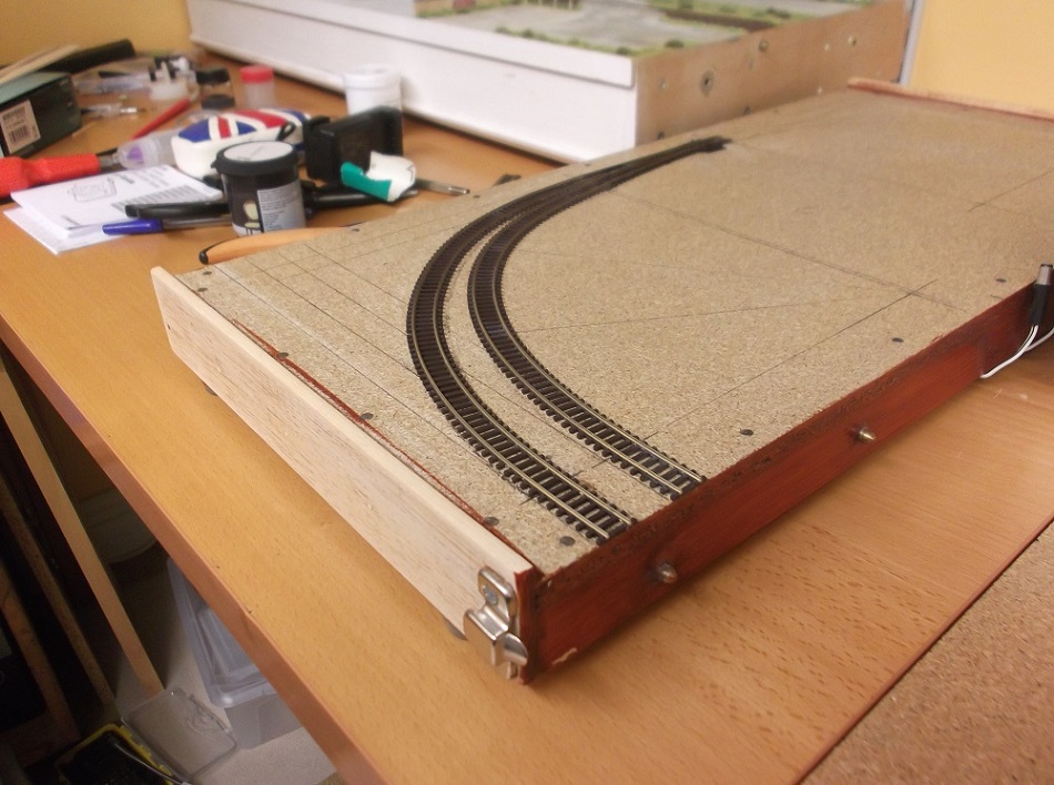

Grazie Andrea. Infine una soluzione semplice l'avevo sotto gli occhi ma non me ne ero reso conto. Ho usato la curva sinistra (binari Fleischmann raggio 192mm) dell'altro plastico in scala N ' Piazzale Merci' come template. Ho lasciato il flessibile per un paio d'ore in quella posizione affinche prendesse grossomodo la forma richiesta e poi incollato in posizione.
DSCF0553.JPG [ 275.36 KiB | Osservato 9667 volte ]
DSCF0554.JPG [ 273.77 KiB | Osservato 9667 volte ]
DSCF0557.JPG [ 237.34 KiB | Osservato 9667 volte ]

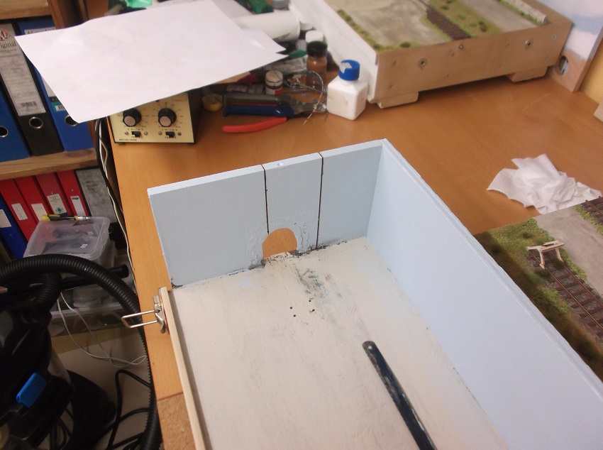

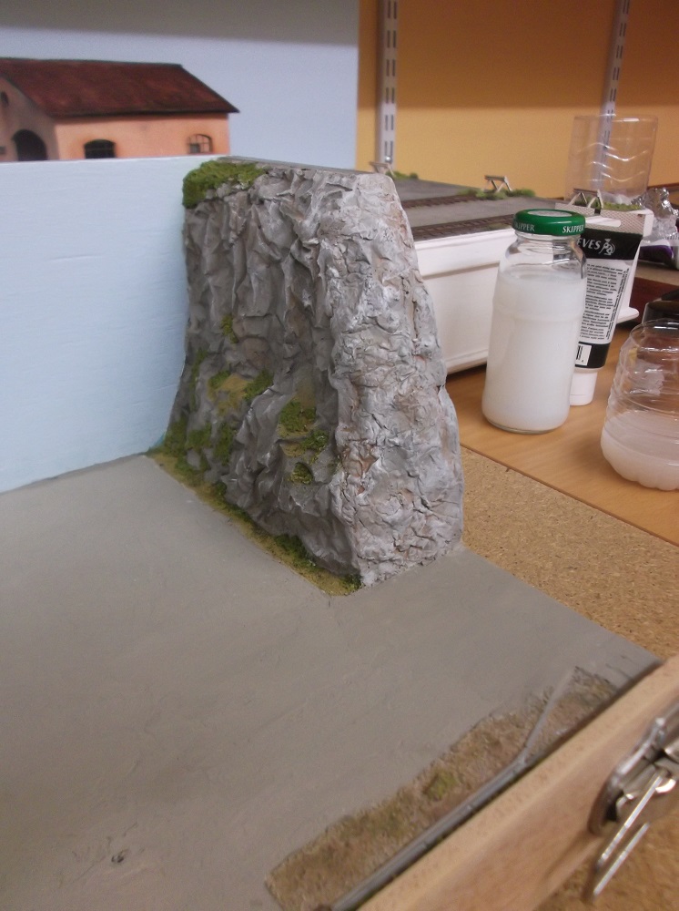

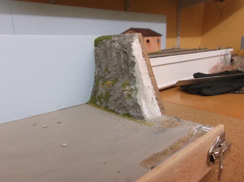

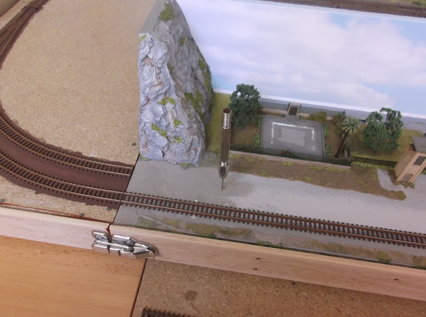

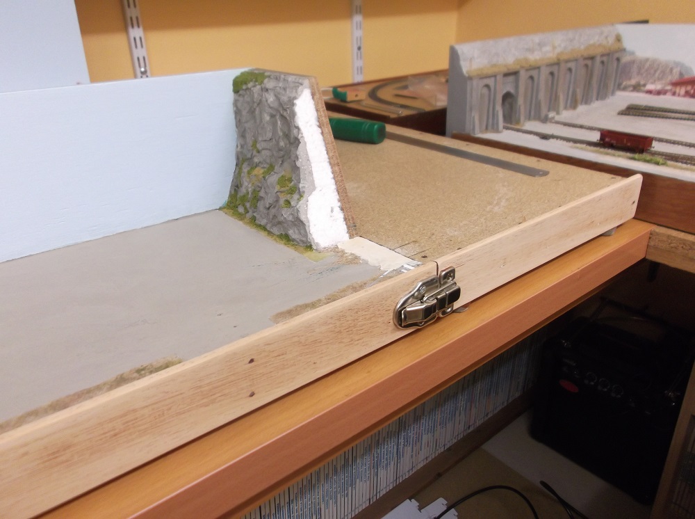

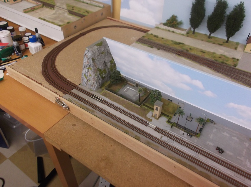

Deciso di togliere anche l'altro portale di galleria (lato destro) dal modulo principale. Con l'altro modulo in posizione ho stuccato e livellato l'estremita` del modulo principale. Infine ho ricostruito la parete rocciosa ed ho applicato una prima passata di colore. Ora devo pensare al tracciato ed ai sezionamenti da fare tenendo conto che gli scambi Unifrog forniscono corrente contemporaneamente al ramo deviato e al corretto tracciato.
DSCF0558.JPG [ 231.63 KiB | Osservato 9566 volte ]
DSCF0559.JPG [ 253.75 KiB | Osservato 9566 volte ]
DSCF0561.JPG [ 259.39 KiB | Osservato 9566 volte ]
Giovanni

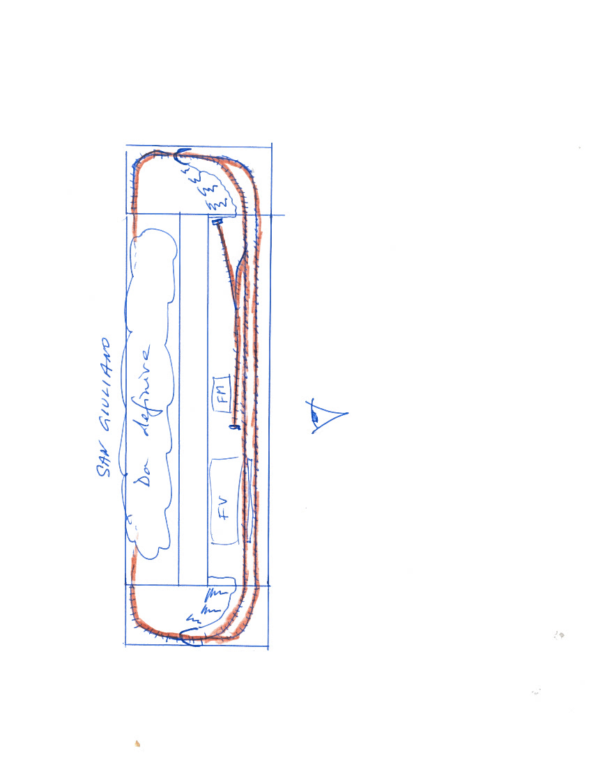

Propongo di adottare questo tracciato. Questo mi permettera`:
1) treni passanti
2) incrocio tra due treni
3)scambio di carri merci

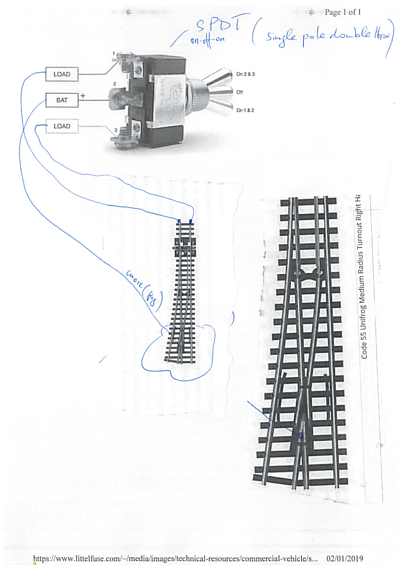

Per polarizzare il cuore (frog) degli scambi Peco 55 Unifrog propongo di usare un semplice toggle switch.
e4.jpg [ 161.02 KiB | Osservato 9373 volte ]

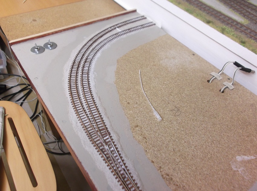

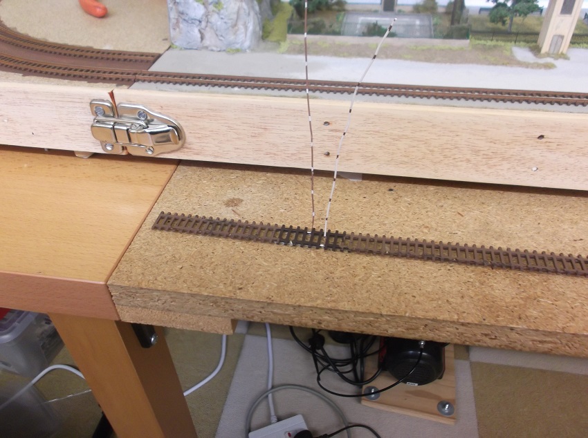

Finito di posare i peco 55 anche per il modulo laterale destro. Saldati tutti i fili ai binari e applicato una prima passata di colore Tamiya XF-64 (red brown) a pennello.

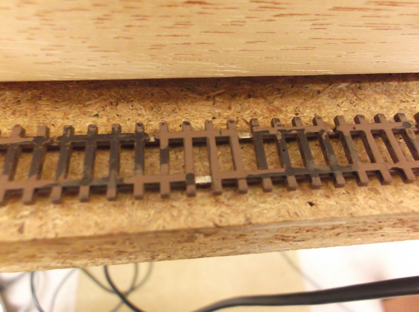

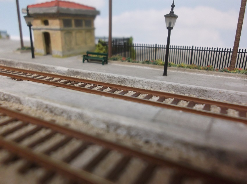

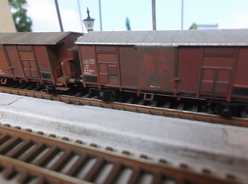

Prosegue la posa del tracciato. Invecchiato flessibile a parte (non riuscirei a farlo in-situ per la vicinanza dei marciapiedi di stazione
DSCF0566.JPG [ 256.51 KiB | Osservato 9130 volte ]

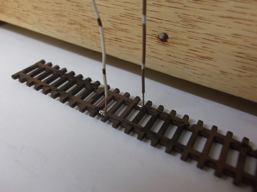

Saldati i fili al sotto delle rotaie
DSCF0567.JPG [ 237.22 KiB | Osservato 9130 volte ]
DSCF0568.JPG [ 196.97 KiB | Osservato 9130 volte ]

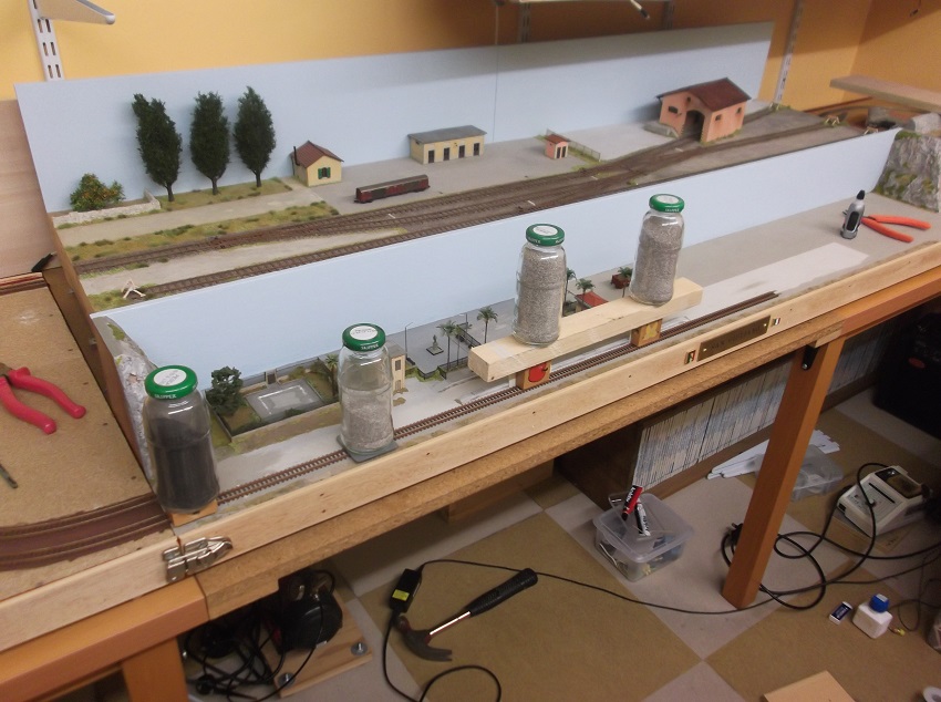

Dopo un paio di minuti ho tolto i pesi
DSCF0571.JPG [ 256.24 KiB | Osservato 9130 volte ]
DSCF0572.JPG [ 245.06 KiB | Osservato 9130 volte ]
DSCF0570.JPG [ 243.28 KiB | Osservato 9130 volte ]

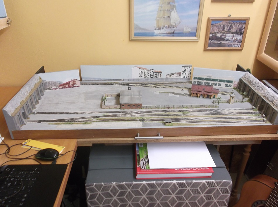

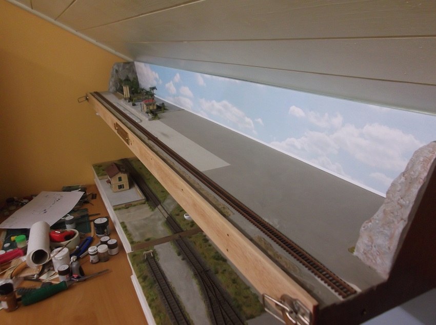

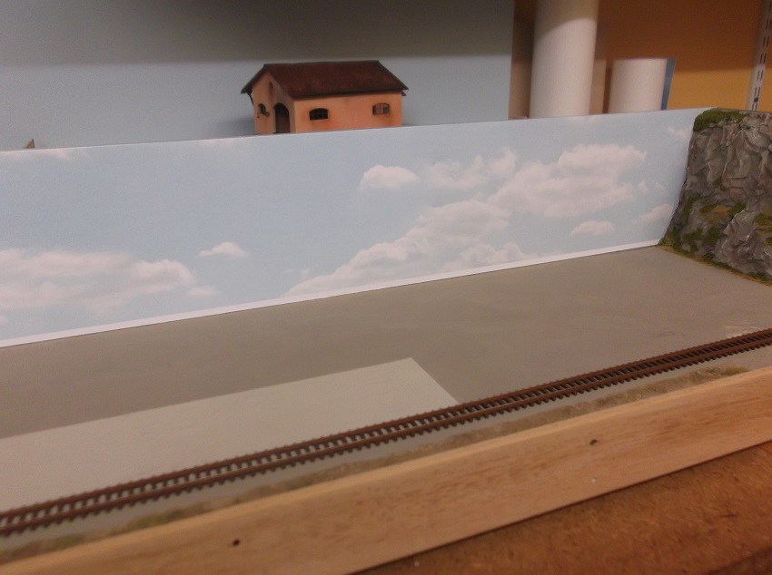

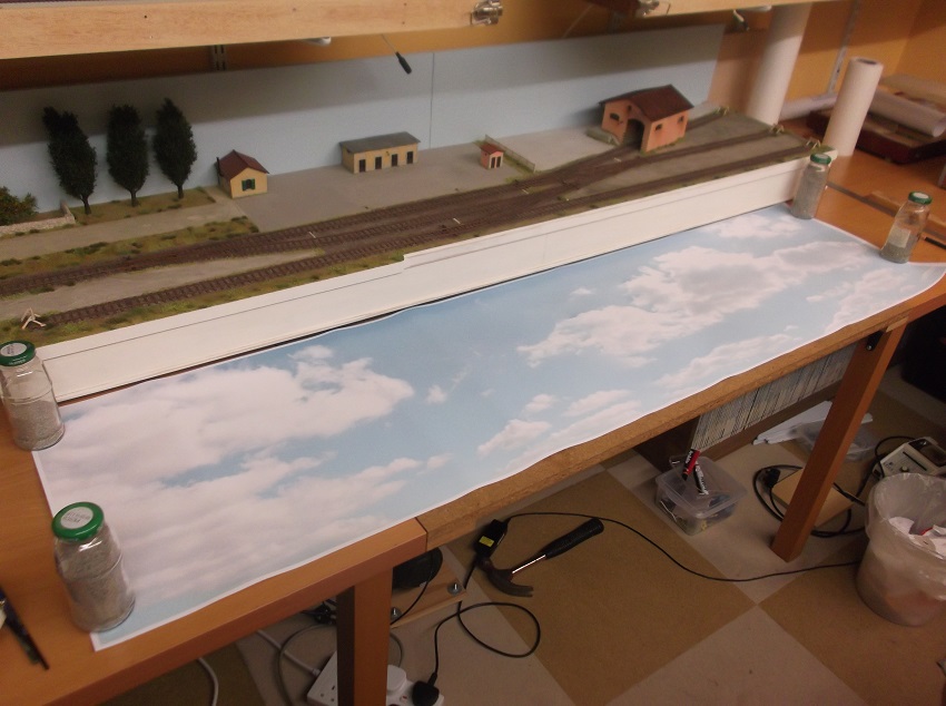

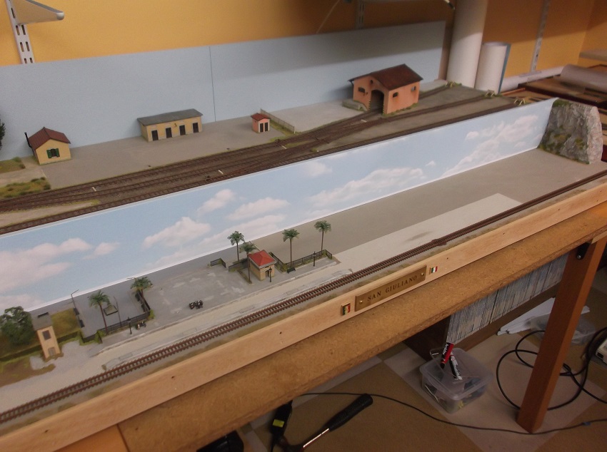

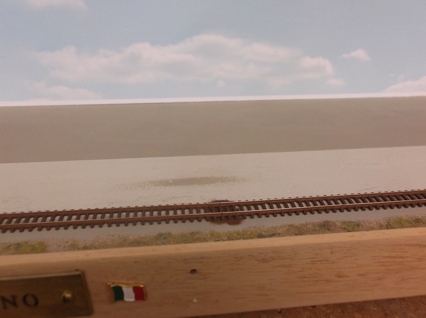

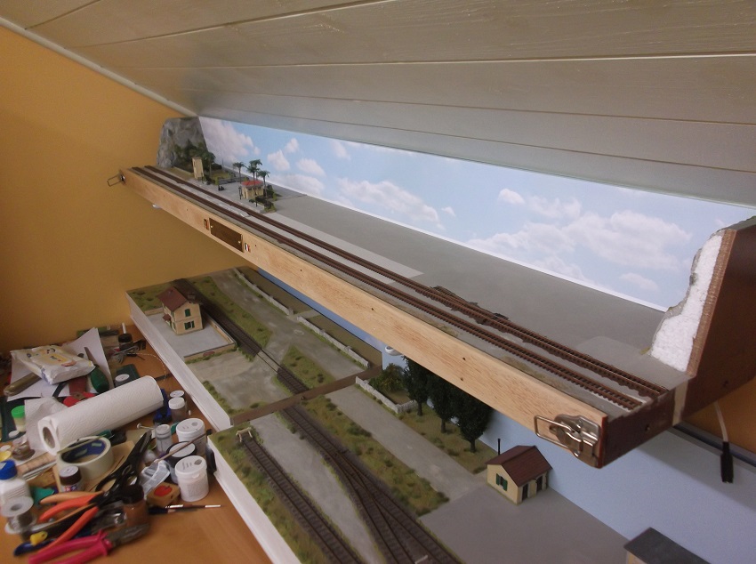

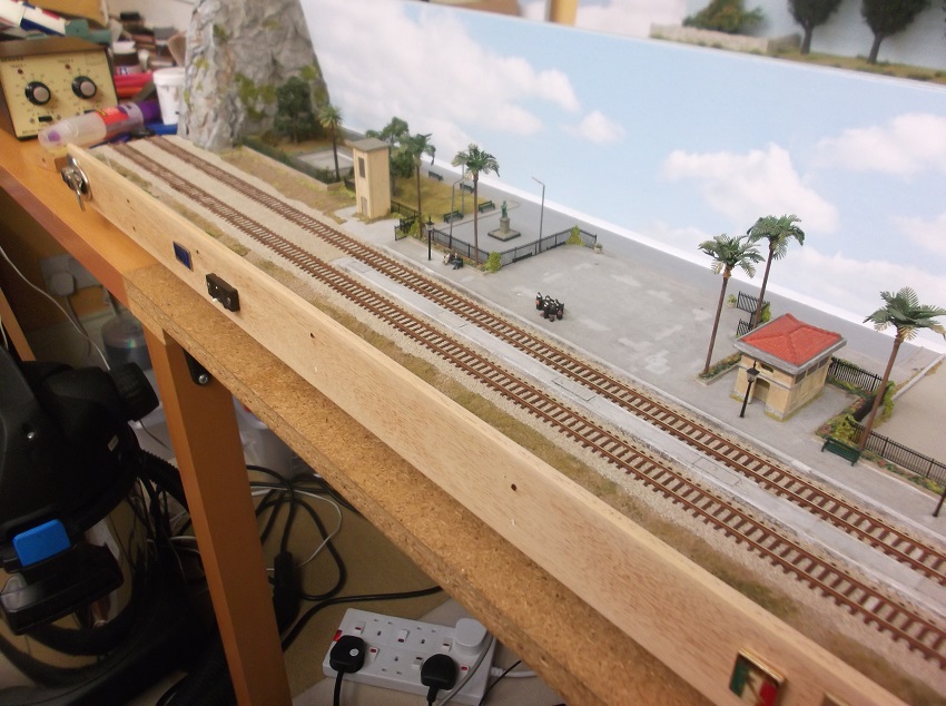

Oggi ho eseguito la prima fase nel creare lo sfondo. Ho applicato un cielo estivo. Lo sfondo e` ID Backscenes Premium che e`adesivo.
http://www.art-printers.com/
Viene in due lunghezze, ciascuno di 150cm x 38cm. Avro` a sufficienza per fare anche lo sfondo per l'altro plastico in HO (Italian Style Timesaver)
DSCF0573.JPG [ 221.42 KiB | Osservato 9028 volte ]
DSCF0577.JPG [ 229.65 KiB | Osservato 9028 volte ]
DSCF0578.JPG [ 223.83 KiB | Osservato 9028 volte ]
DSCF0579.JPG [ 165.26 KiB | Osservato 9028 volte ]

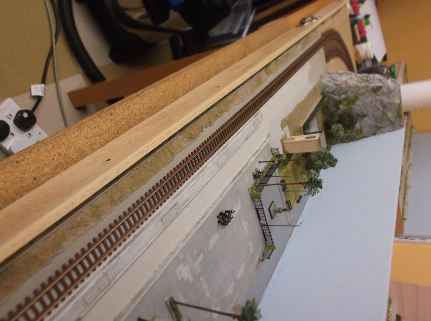

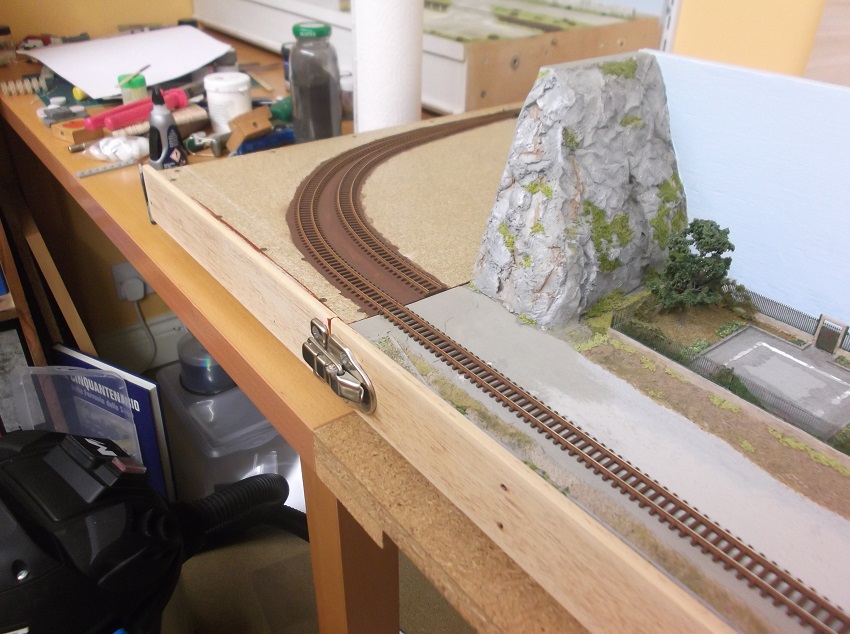

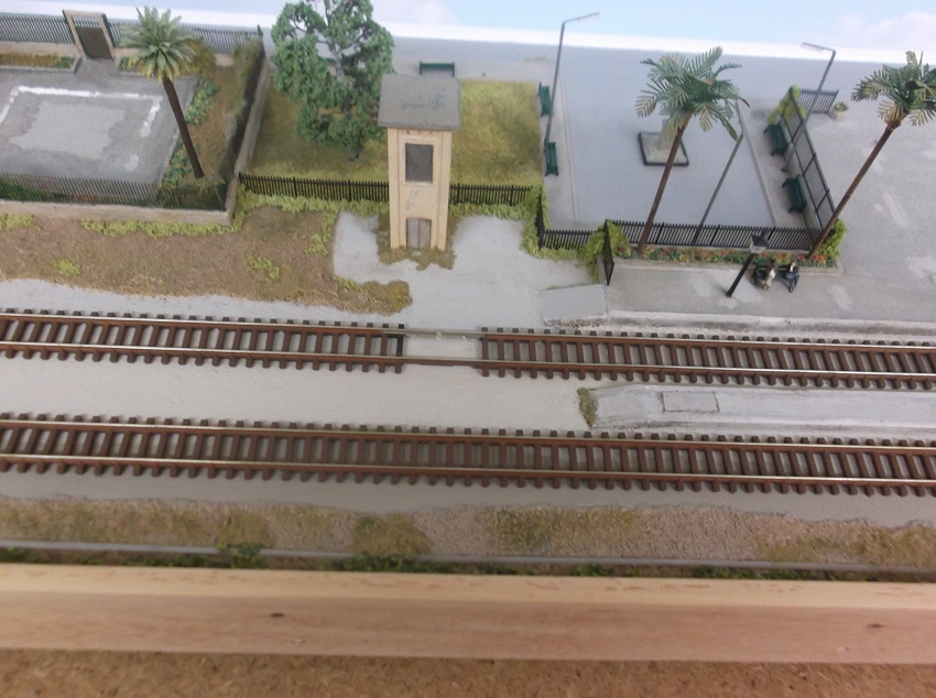

Qualche lavoretto oggi.
DSCF0594.JPG [ 233.66 KiB | Osservato 8607 volte ]

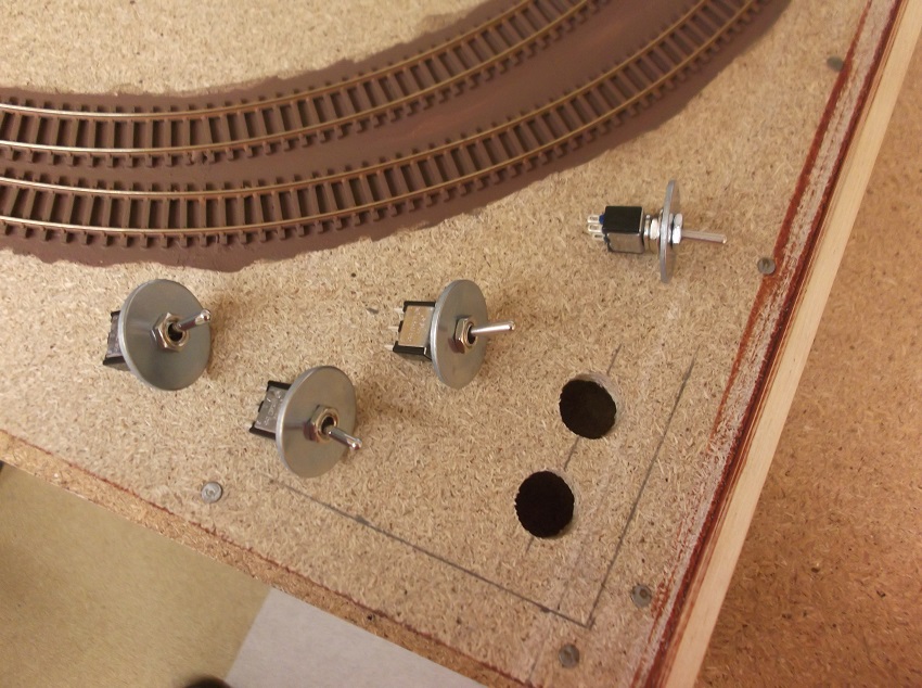

Cablato sezionamento
DSCF0595.JPG [ 263.96 KiB | Osservato 8607 volte ]

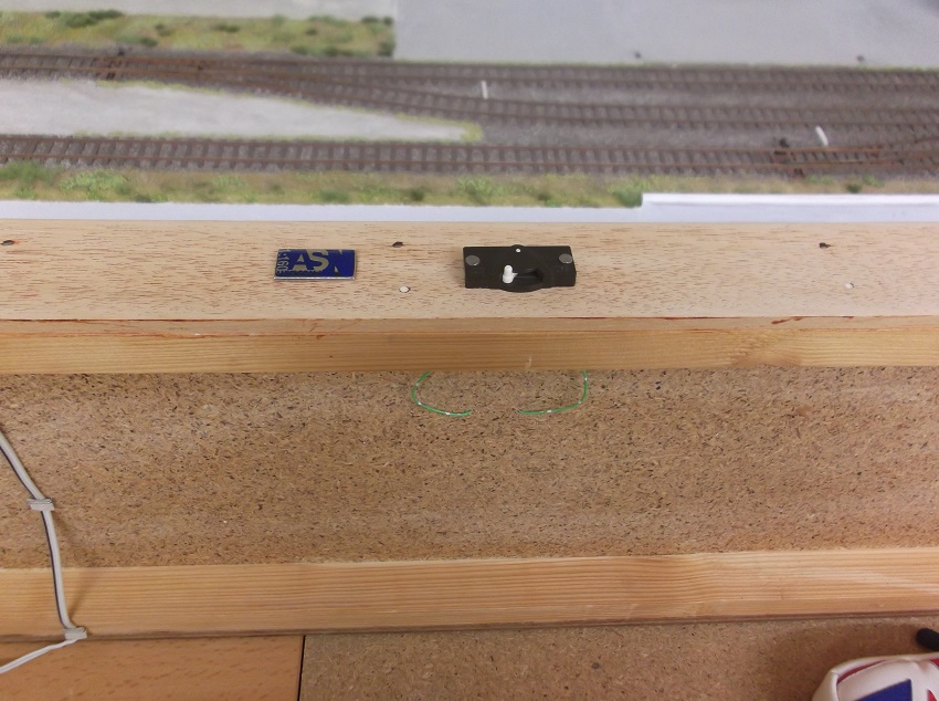

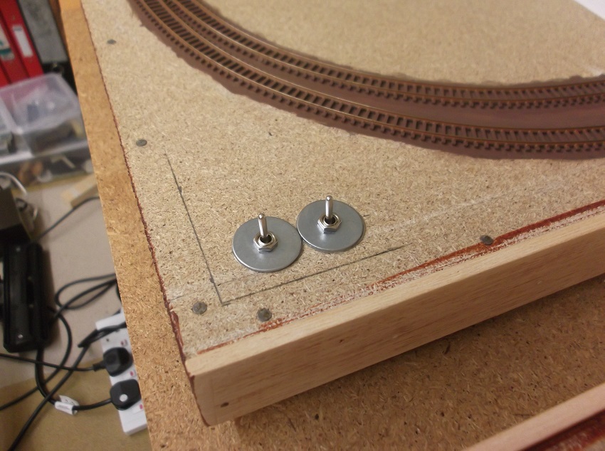

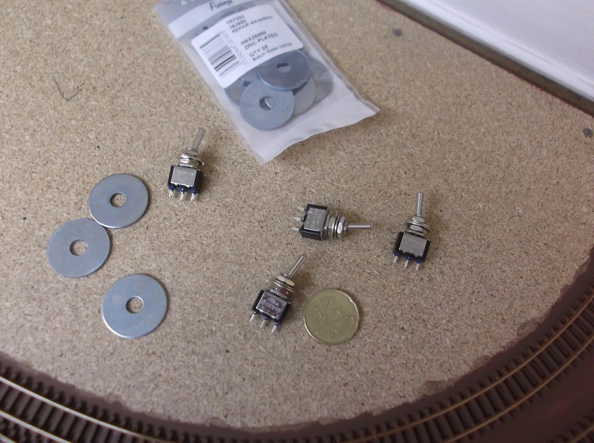

Montati i micro switch
DSCF0596.JPG [ 281.04 KiB | Osservato 8607 volte ]
DSCF0597.JPG [ 290.83 KiB | Osservato 8607 volte ]
DSCF0598.JPG [ 258.84 KiB | Osservato 8607 volte ]

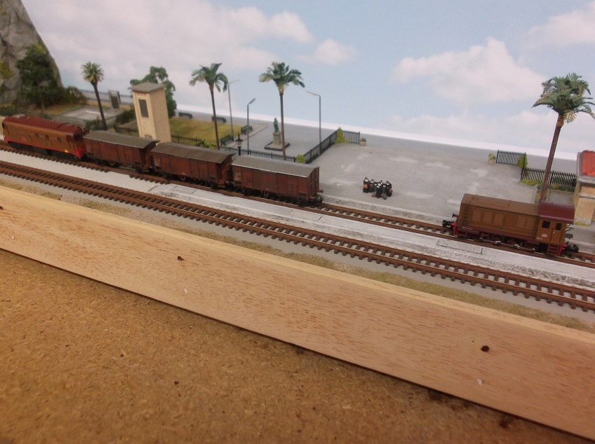

Prima prova sugli scambi. Tutto bene.
https://www.youtube.com/watch?v=io3Gget ... e=youtu.be

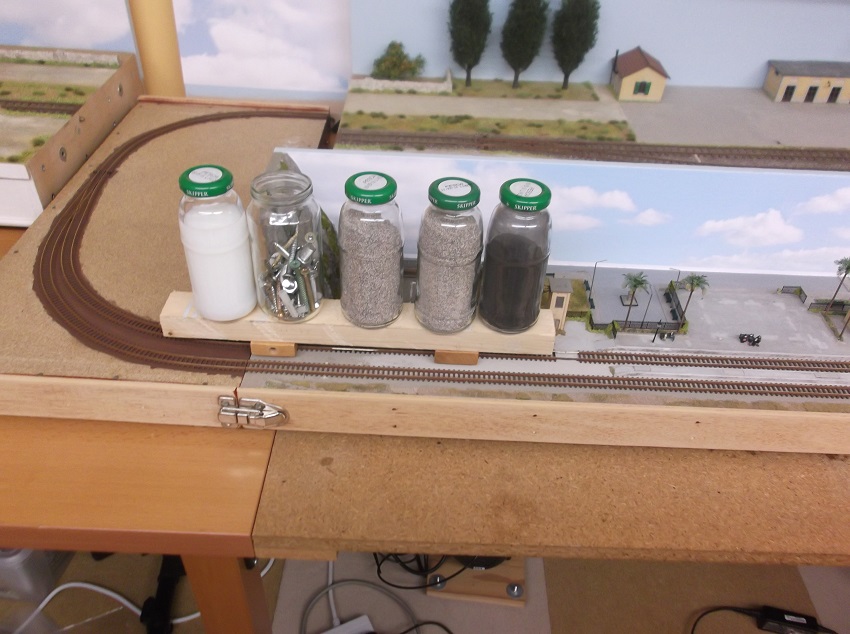

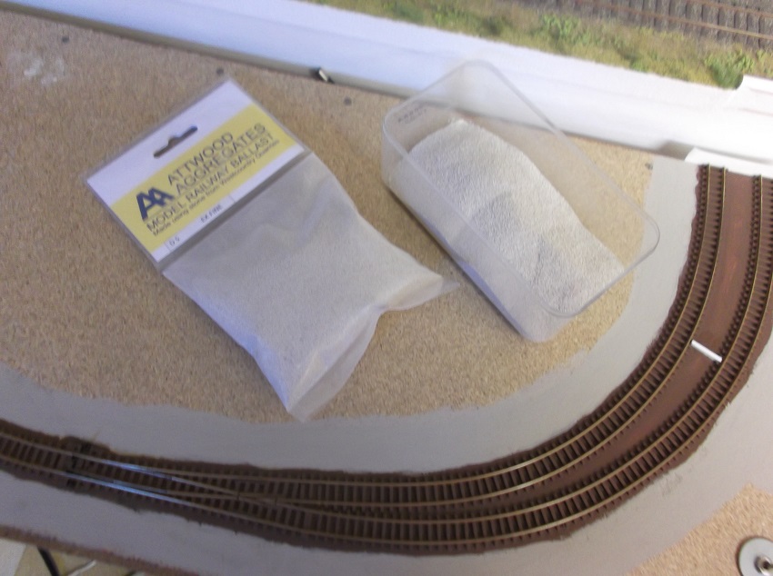

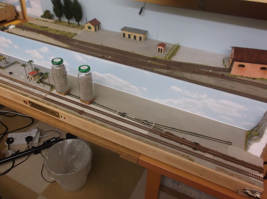

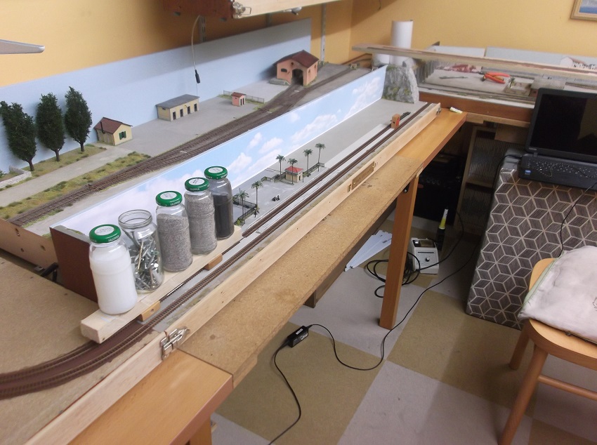

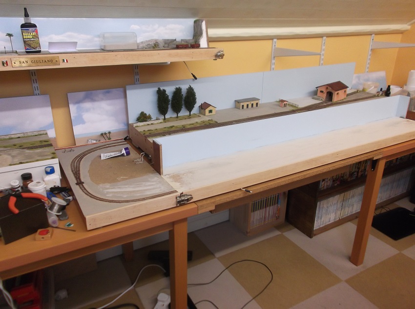

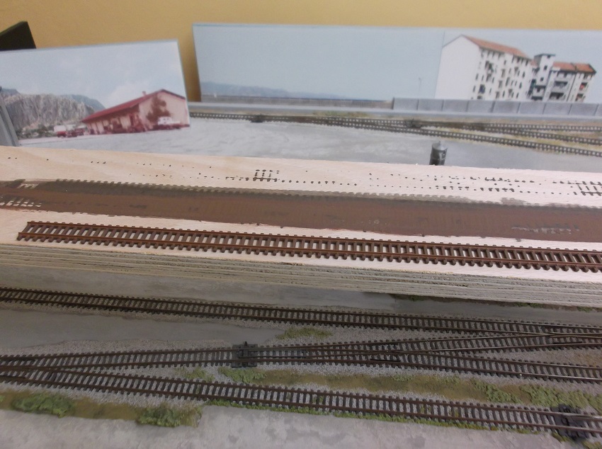

Incomincia la posa della massicciata.
DSCF0609.JPG [ 218.36 KiB | Osservato 8210 volte ]
DSCF0610.JPG [ 270.35 KiB | Osservato 8210 volte ]
DSCF0611.JPG [ 265.72 KiB | Osservato 8210 volte ]
Finito di posare tracciato modulo lato A.
DSCF0612.JPG [ 248.39 KiB | Osservato 8210 volte ]
DSCF0613.JPG [ 210.45 KiB | Osservato 8210 volte ]

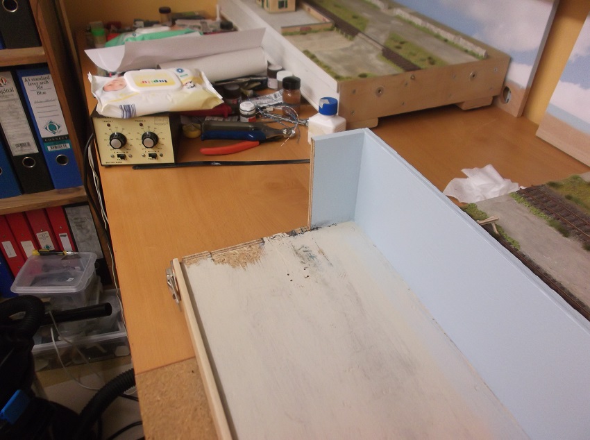

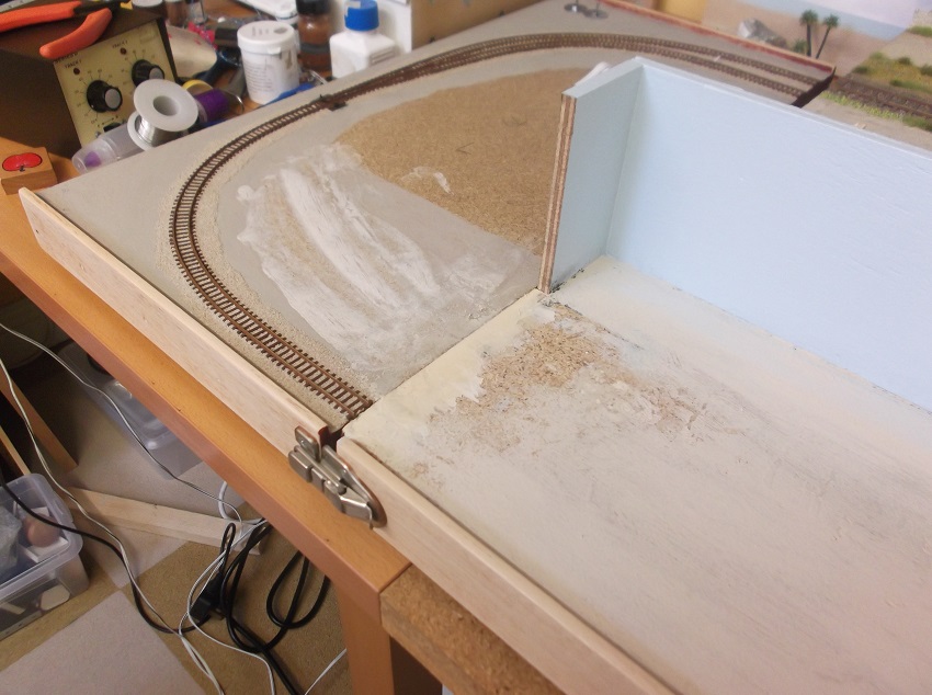

Inizio preparazione modulo lato B.
DSCF0604.JPG [ 211.96 KiB | Osservato 8210 volte ]
DSCF0605.JPG [ 215.8 KiB | Osservato 8210 volte ]
DSCF0614.JPG [ 226.25 KiB | Osservato 8210 volte ]
DSCF0615.JPG [ 236.19 KiB | Osservato 8210 volte ]
