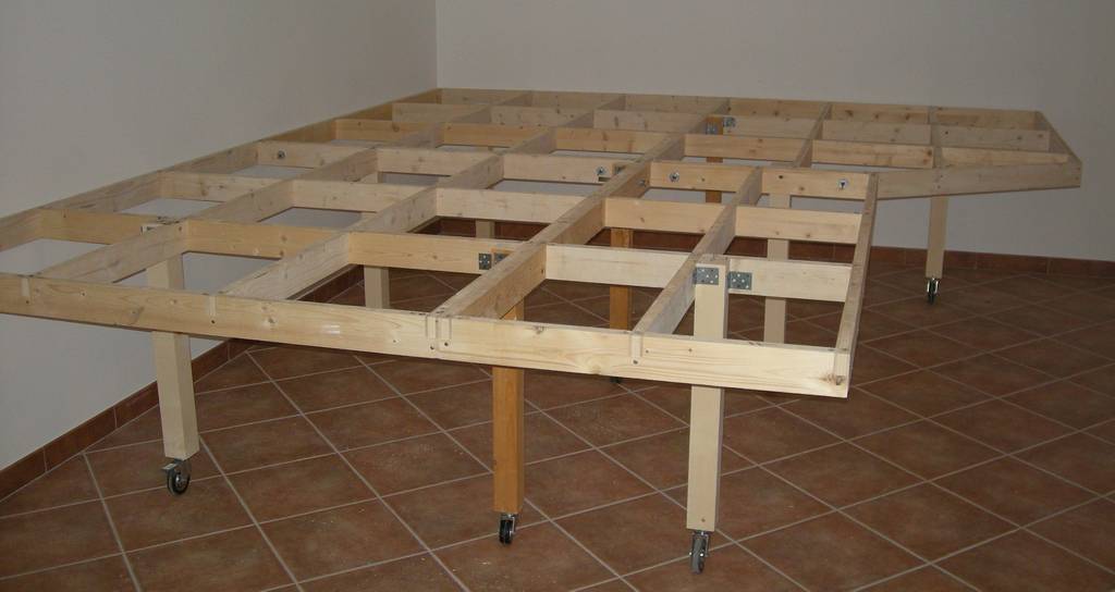

Il necessario per assemblare 2 tavoli cm 70x130x200 con elementi multistrato I^ da 18 mm formato da gambe di listelli 10x12 incollati ad L e con viti autofilettanti dove all'interno verranno fissate le traverse di profondità sotto sopra e i longheroni da 200 sotto sopra con gambe centrali e traverse sotto sopra. Sulle traverse sotto fissante a 30 cm dal pavimento ci si fisserà (colla-viti) un piano di compensato tagliato a misura da 1 cm che diventerà un'enorme contenitore per gli attrezzi, scatole dei treni, aspirapolvere ecc. Il piano di appoggio a 70 cm per la stazione nascosta, Costo richiesto euro 115 + iva.
Da questo costo sono esclusi i pianali per problemi di trasporto. Da Leroy Merlin 2 pannelli da tagliare di qualità che conosciamo 116 euro.
Secondo me è un facile progetto domestico alla portata di tutti con un limitato costo.

Dico anc'io la mia: a parte il dove o come o quando, il legno da usare per la struttura deve essere un multistrato...
non ho letto nessuno che ha messo in guardia sul fatto che il legno, anche a distanza di anni, si muove...per ridurre al massimo le deformazioni occorre il multistrato per il telaio, progettando l'intera struttura a nido d'ape (o quadri di ugual misura)...
in seguito, il piano di appoggio sarà formato da multistrato da 10mm disposto a seconda della conformazione del tracciato.
se possibile, dotare il tutto di rotelle girevoli per agevolare eventuali spostamenti (5,40mq non sono tanti ma non sono neanche pochi)
non mi dilungo sui pro e contro, ma dopo 3 plastici costruiti in questa maniera, concludo che mi sento soddisfatto.

Peppardo, condivido quanto affermi. Il legno è un elemento "semprevivo" e ne sanno qualcosa chi dorme in una camera di legno massello che di notte sente crikcrok :shock: Il multistrato è formato da elementi lignei pressati ed incollati e quindi è meno vivo ma anche meno robusto dell'abete. Per quanto riguarda le ruote (consigliatissime quelle su cuscinetti e gomma più costose ma...) bisognerà incollare nell'angolo dei pannelli-gambe un 4x4x10 di abete come base per avvitarcele. Negli incollaggi a 45° io uso un profilato triangolare 3x3x300 ad angolo retto (Leroy Merlin) da tagliare a misura e incollare all'interno angolo. La tua struttura è molto bella ed è quella che uso anch'io oramai da 30 anni. Però quegli incastri... Per me che ho una troncatrice radiale con escursione da 35 cm non è un problema ma la vedo dura da realizzare dal nostro inesperto amico. Con il permesso di Peppardo potrebbe scaricare la foto del suo plastico e cercare sulle pagine gialle un laboratorio di falegnameria che esegue anche mobili su misura in zona Parma e chiedere... Comunque aspettiamo sue notizie perchè ....non sappiamo nulla.
Per coloro che intendano di usare un box auto, anche di proprietà, nello scantinato condominiale per il proprio plastico è meglio che se lo scordino perchè è locale adibito solo a ricovero di veicoli a motore ed inoltre usa la corrente elettrica della luce scale quindi "spesa condominiale".
