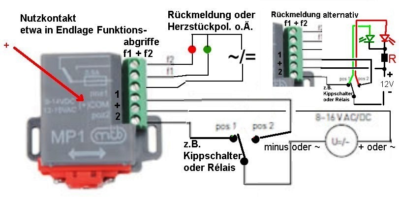

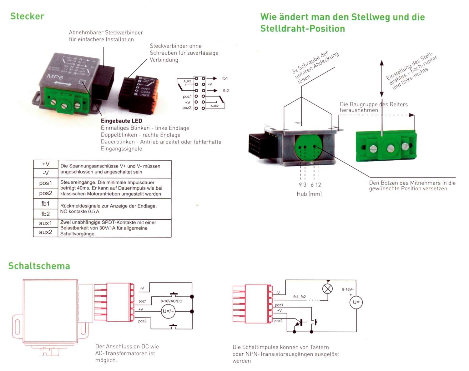

IMG-20180227-WA0031.jpg [ 199.92 KiB | Osservato 7288 volte ]
IMG-20180227-WA0030.jpg [ 73.18 KiB | Osservato 7288 volte ]
