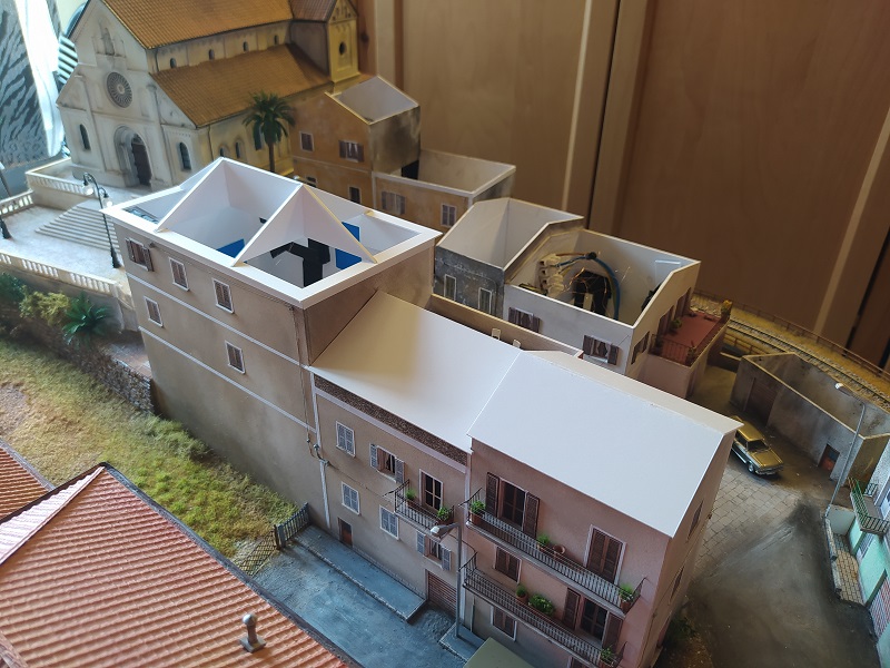

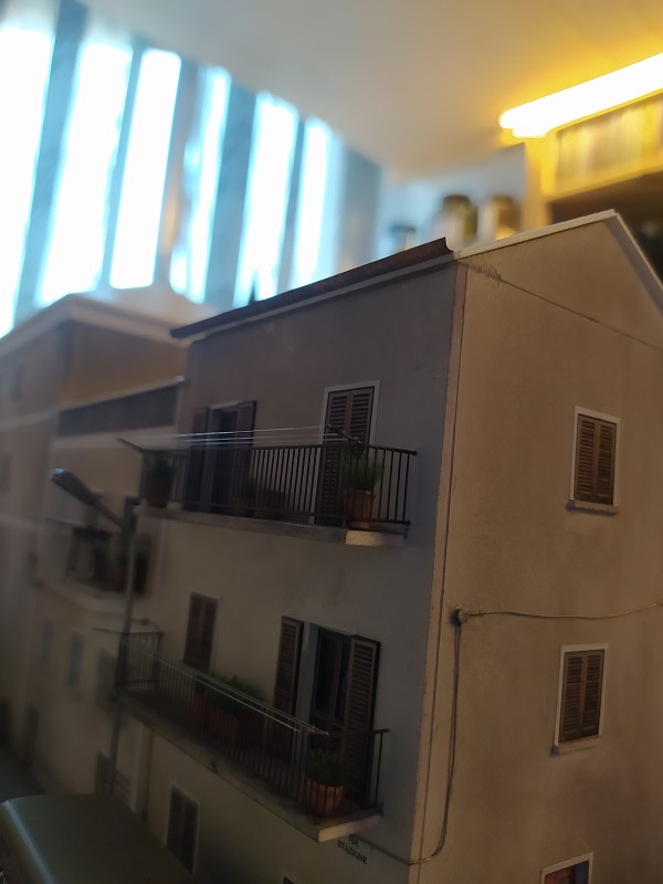

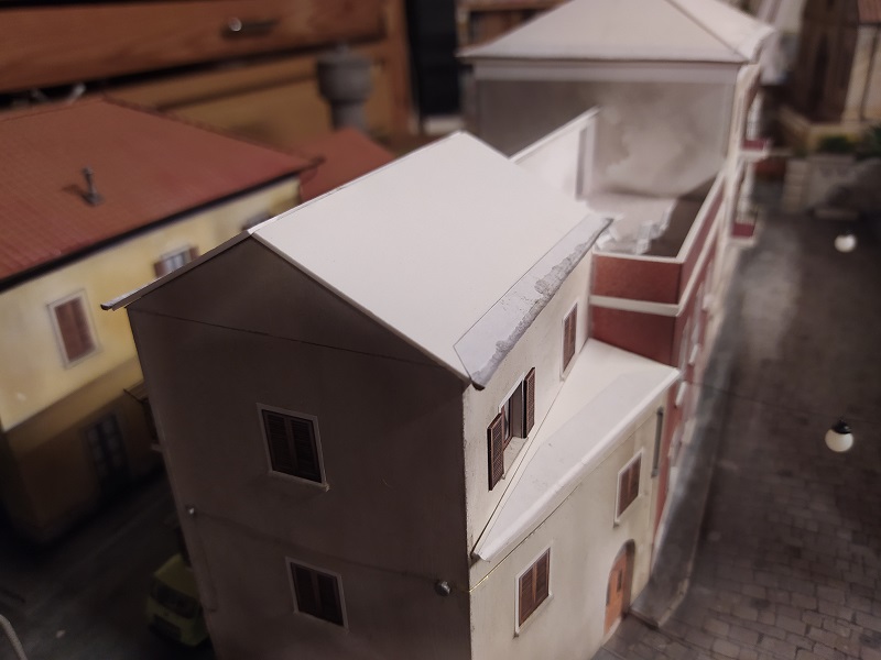

TETTI (parte 1)

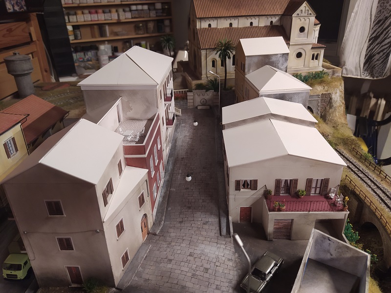

Prima di posare le vere e proprie tegole, ho iniziato la posa dei supporti per i tetti utilizzando il forex. Buona parte dei tetti saranno amovibili per poter effettuare la manutenzione o le modifiche all'interno delle case.
IMG_20210724_144231.jpg [ 186.81 KiB | Osservato 4730 volte ]
IMG_20210724_231327.jpg [ 181.21 KiB | Osservato 4730 volte ]
IMG_20210724_231459.jpg [ 191.67 KiB | Osservato 4730 volte ]

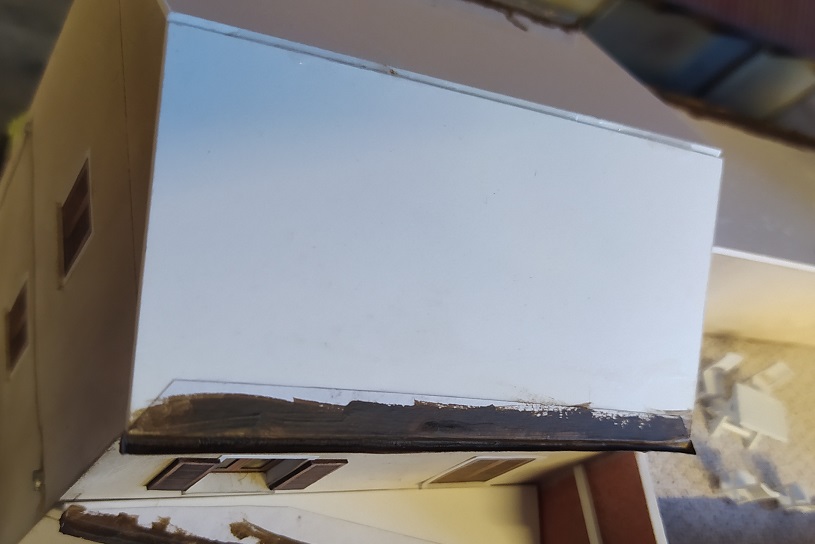

TETTI (parte 2)

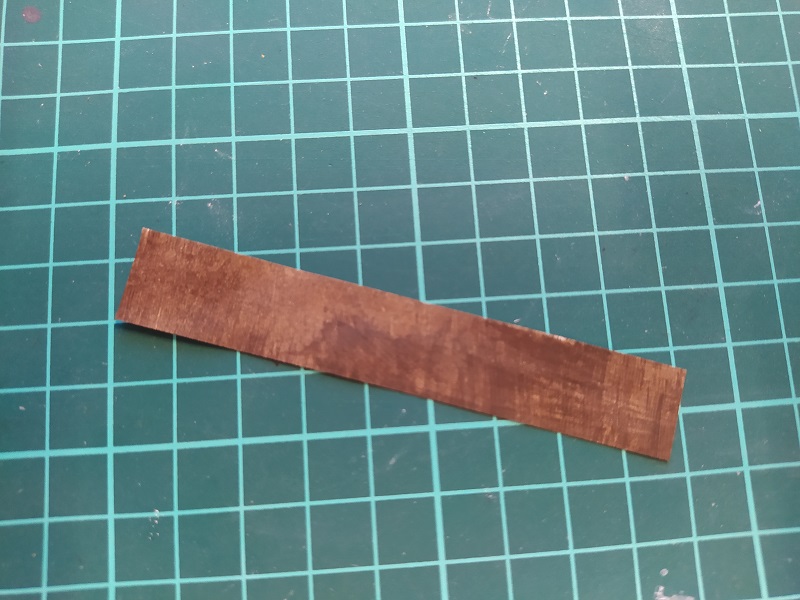

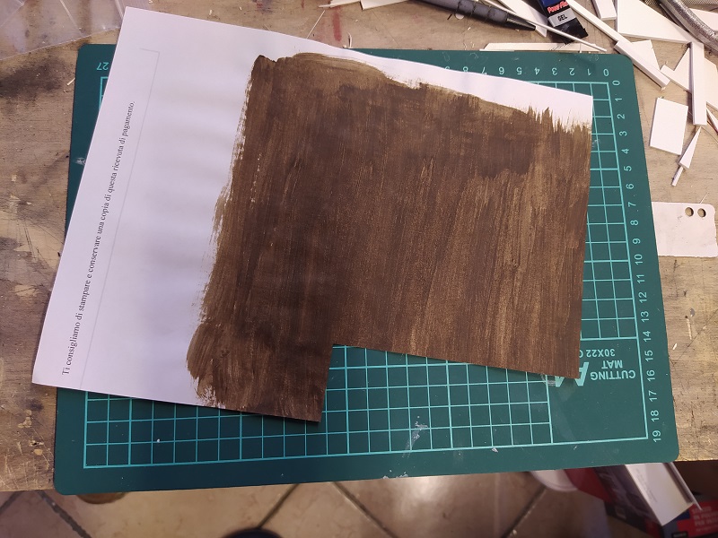

Le grondaie sono state autocostruite con carta e attak liquido, così come per la chiesa e la stazione; qui di seguito ho fatto un piccolo tutorial:
Si vernicia di tempera marrone un lato del foglio di carta (anche sommariamente)
IMG_20210731_103427.jpg [ 177.38 KiB | Osservato 4387 volte ]

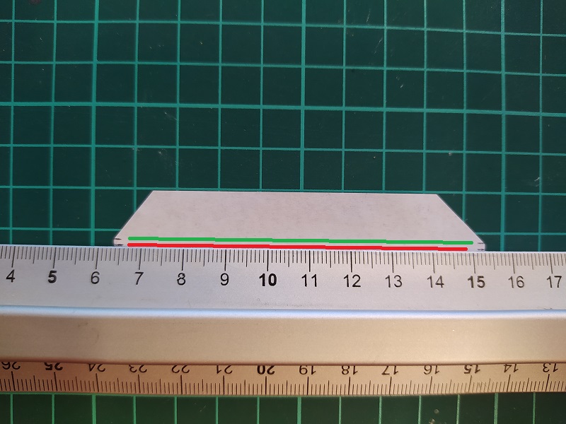

Si ritaglia un pezzo di carta delle dimensioni della larghezza del tetto per circa 1,5 cm di altezza
IMG_20210731_105411.jpg [ 139.3 KiB | Osservato 4387 volte ]

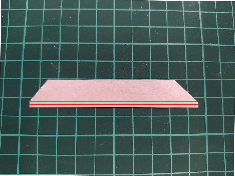

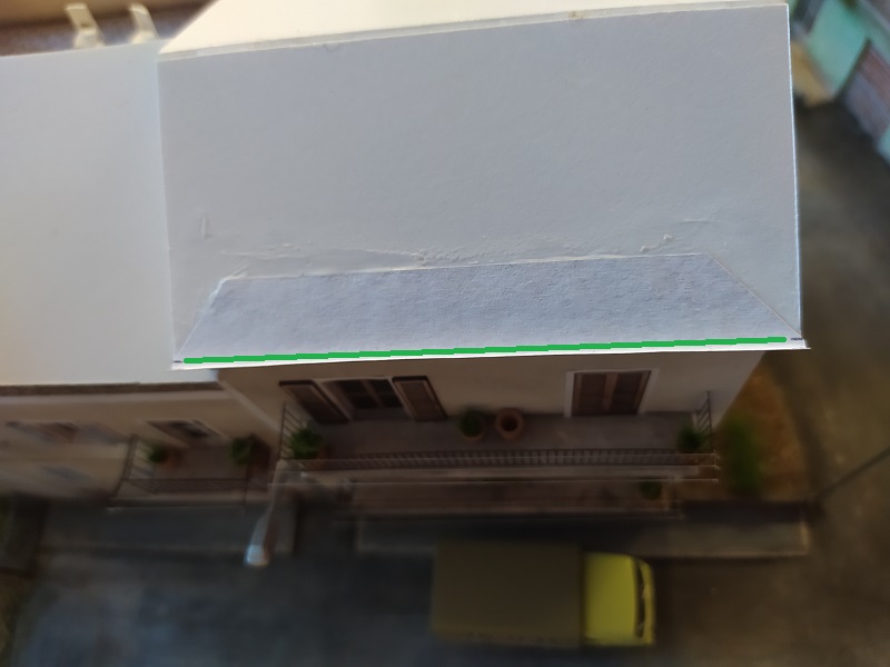

Si gira il foglio dalla parte bianca e si segnano due riferimenti ( che ho evidenziato in rosso e verde ) a distanza di 1,5 mm l'uno dall'altro, dopodiche si tagliano a circa 45° gli angoli superiori a partire dal riferimento verde
IMG_20210731_105558.jpg [ 148.83 KiB | Osservato 4387 volte ]

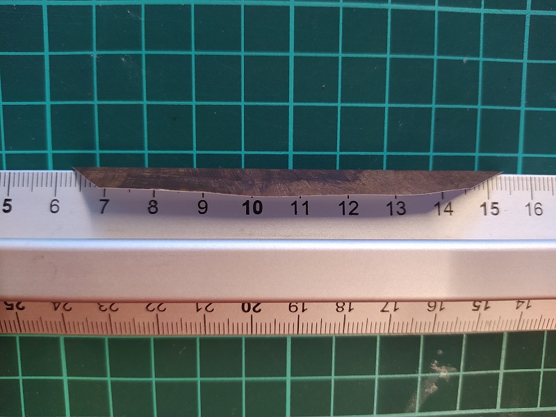

Si prende un righello e lo si posiziona sul riferimento rosso, dopodichè si piega il foglio di 90°
IMG_20210731_105614.jpg [ 132.52 KiB | Osservato 4387 volte ]
IMG_20210731_105652.jpg [ 146.74 KiB | Osservato 4387 volte ]
Si incolla con colla vinilica la grondaia sul supporto del tetto portando il riferimento verde a filo del supporto
IMG_20210731_105951.jpg [ 74.27 KiB | Osservato 4387 volte ]
Una volta asciutta la colla vinilica si aggiusta leggermente la grondaia piegandola verso il basso utilizzando le unghie seguendo il supporto del tetto (altrimenti potrebbe risultare leggermente "impennata")
IMG_20210731_110000.jpg [ 84.03 KiB | Osservato 4387 volte ]

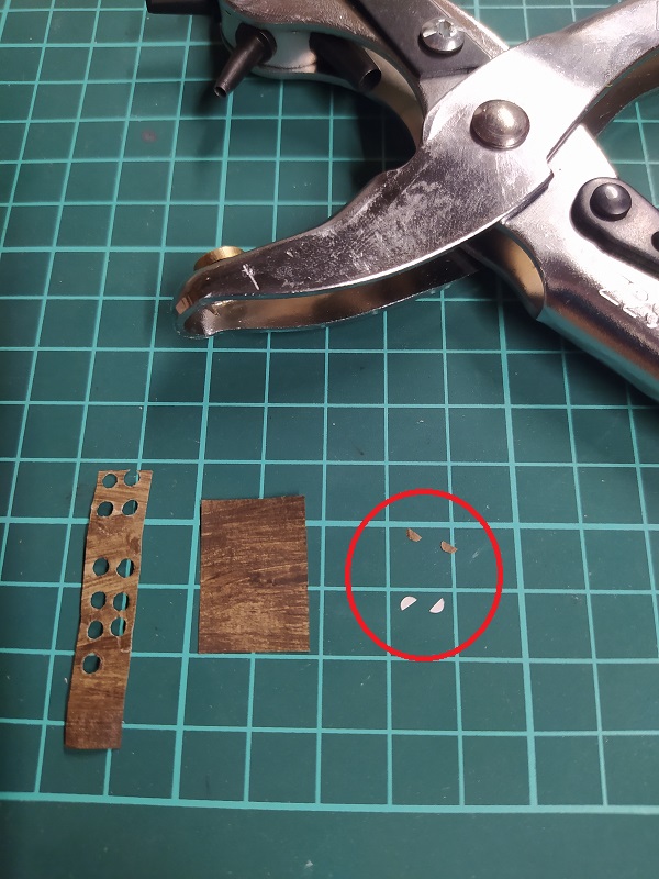

Si prende un altro pezzo di carta verniciato su un lato e con una pinza per forare si creano dei cerchi da 2,5 mm, dopodichè con un taglierino di tagliano in due.
IMG_20210801_000448.jpg [ 158.26 KiB | Osservato 4387 volte ]
Adesso arriva la parte più complicata del lavoro: si prende con una pinzetta il pezzettino di carta appena tagliato e lo si bagna con un pochino di attak liquido (non gel!); per questo operazione faccio preventivamente cadere una goccia di attak su un cartoncino in modo da poterci pucciare il pezzo di carta; non bisogna esagerare altrimenti questo si attaccherà alla pinzetta. Il pezzo di carta verrà posizionato ai lati della grondaia e si aspetta che la colla faccia presa
