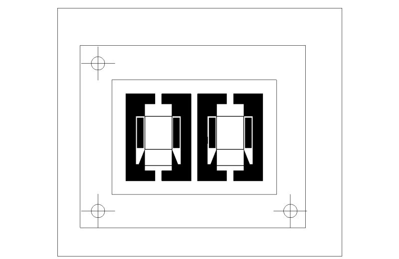

vi posto il figurino ripassato al cad così ci mettiamo d'accordo sulle quote. antonello se puoi confrontale con le tue (mi sa che ti devo dedicare una strada sul costruendo plastico)
per ora vado a rilento.
potete scaricare il file .dwg e .dxf qui di seguito.

Ottimo ! Tieni presente che purtroppo il file non si apre con Autocad LT 2000; io sono passato per A9cad e ho salvato come dxf per poterci lavorare.
Hai in mente di fare anche le viste laterali o vado avanti io ?
Quando sara' finito lo mettiamo, quotato, nel database dei disegni di Pescaraferr.

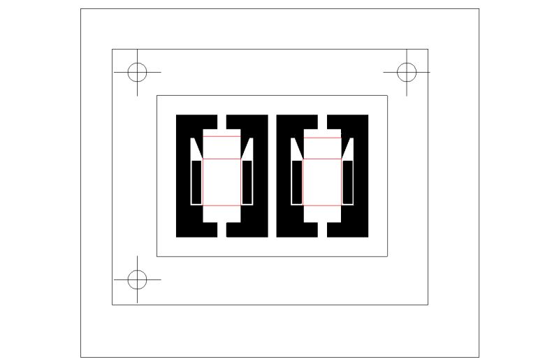

Vorrei, prima di andare avanti, sottoporre questo disegno della vedetta per vedere se ho capito i vari consigli
Immagine/
- le linee rosse indicano linee di piegatura e non ci saranno nel progetto finale
- le corrispondenti linee di piegatura sul lato posteriore sono da 0,1 mm come consigliato
- la cornice del vetro laterale e' da 0,4 mm
- si riuscira' a piegare con queste dimensioni ?
- le linguette che collegano il pezzo al resto del disegno sono troppo larghe ? (2 mm )
Il profilato ideale da usare sarebbe un profilato a C largo 1 mm e con le ali da 0,5 mm. Non ne ho trovati in commercio: si potrebbe ribassare quello da 1x1 mm ?
Spero di non approfittare troppo
Antonello

MessaggioInviato: venerdì 30 novembre 2007, 12:43
Iscritto il: mercoledì 26 settembre 2007, 0:18
Messaggi: 554
Località: montedoro (caltanissetta)
le linguette di collegamento pezzo/lastra falle di 0,5 mm
prova a fare i bordi del finestrino un po' + spessi

MessaggioInviato: venerdì 30 novembre 2007, 14:48
Messaggi: 6289
il pezzo è disegnato bene..il problema è piegare le finestrelle della vedetta, in quanto il materile della cornice lì ha solo uno spessore di 0,4 mm.
Cerca di aumentare lo spessore della cornice , portandolo almeno a 0,55 mm.
Inoltre , questo è un consiglio per tutti, per piegare al meglio questi particolari , sarebbe necessaria una morsa da orologiaio.
Si tratta di una morsa , con ganasce lisce , che chiude perfettamente , formando a ganasce chiuse un piano rettificato.
Sono morse piccole , da 10/12 cm di ganascia e dal costo elevato ( 120 euro) ,ma vi garantisco che piegherete senza problema anche il più piccolo particolare.
Potete ovviare parzialmente la cosa inserendo sulle ganasce della morsa due profilati a L di alluminio , cercando di fissarli per ottenere la perfetta complanarità...io ho optato per spendere in attrezzatura...

MessaggioInviato: sabato 1 dicembre 2007, 10:19
Messaggi: 6289
le linee di piega sulle vedette vanno bene da 0,1 mm se la facciamo su uno spessore da 0,2 mm...se lavoriamo su spessori più elevati , possiamo aumentarle...
Sul disegno di massimiliano non vedo le vedette nel disegno in fronte...verificate...
