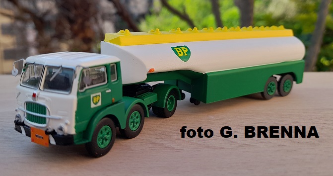

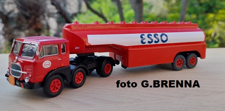

Completo la carrellata con due autobotti. Si tratta in entrambi i casi del FIAT 690T di Brekina. Il BP ha ricevuto la cabina dell'autotreno prodotto da Brekina, senza alcuna modifica, mentre telaio e ruote sono state riverniciate nel classico verde BP, fatto fare apposta dal colorificio sulla ricetta originale Lechler. Il semirimorchio è anche in questo caso l'intramontabile cisterna di Rivarossi, riverniciata ed a cui ho sostituito il tandem degli assi originali con uno di mio disegno 3D. Stessa sorte per il 690T ESSO.
Buona serata a tutti.
Guido

Vedo che sui 690 e relativi rimorchi "Invernizzi" e "eldorado" sono rimasti i fanali alti sui cassoni, oggetto di critiche all'uscita dei modelli brekina
Ciao Md.510.
Grazie per gli apprezzamenti.
Si, su quelle due macchine ha prevalso la pigrizia di non eliminare i fanalini posteriori, dato che non era necessaria una completa riverniciatura e/o modifica del frugone come nel caso del Borghi e del Campari.
Anche la "fregola" di voler vedere a tutti i costi l'effetto che fanno le decals ha avuto la meglio..... non ha niente di modellistico, è vero, ma è così.......

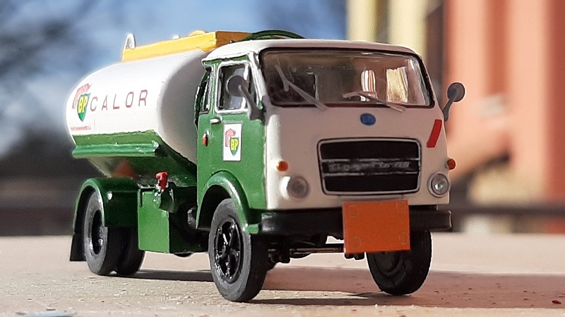

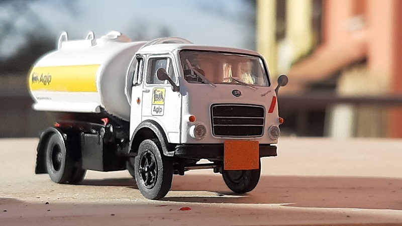

Per non stare troppo "pesanti" (soprattutto a tavola visti i giorni :lol:) mi sono occupato, massacrandoli, anche di medi-leggeri.
È il caso di alcuni OM Tigrotto realizzati partendo dal Lupetto Brekina

belli i lupetti, si respira anni 70 o forse anche più addietro.
 Oggetto del messaggio: Re: COME FARE: mezzi su gomma per i nostri plastici in scala
MessaggioInviato: lunedì 18 aprile 2022, 11:42
Messaggi: 1656
Sono Tigrotti. :wink: :wink:
Rispetto ai Lupetti, che sono stati la base di partenza commerciale Brekina che ha fornito le cabine, al vero i Tigrotti avevo più capacità di portata.
Guido
Ale innanzitutto grazie per le risposte, ci proverò magari setacciando ulteriormente la rete trovo qualcosa di utile.
Bellissimi i Tigrotti (soprattutto l'Agip), complimenti per la tua/vostra passione, includendo anche Guido e tutti coloro che partendo da basi commerciali riescono a realizzare degli inediti stupefacenti.
