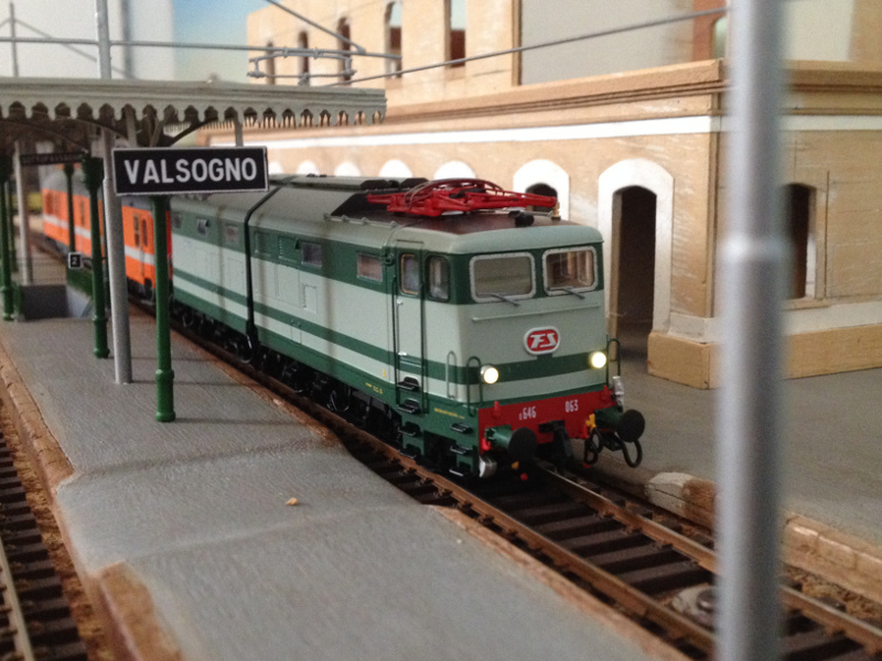

Direttamente da Messina a Valsogno...tanta strada per questa E 646
IMG_5343_S.JPG [ 214.55 KiB | Osservato 11132 volte ]
Saluti,
Elvino

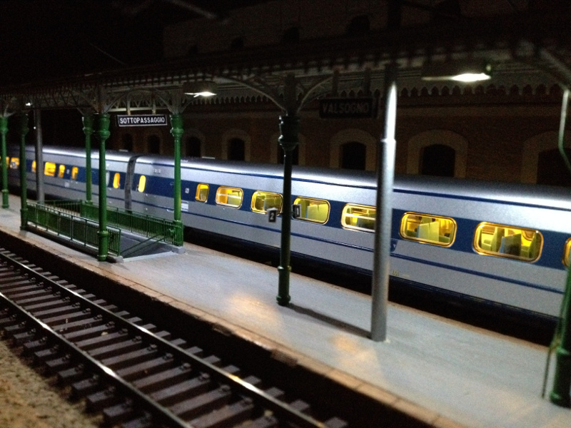

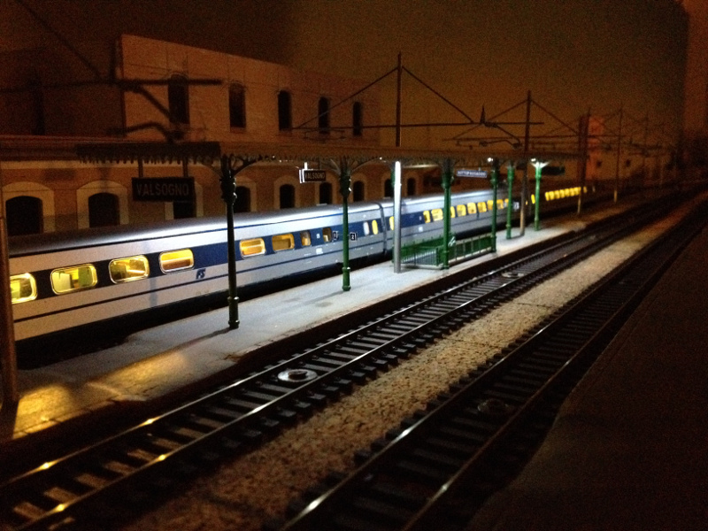

Mi sono fatto tentare anche dai Pendolini...che ci vuoi fare....
IMG_5267_R.JPG [ 234.05 KiB | Osservato 10883 volte ]
IMG_5265_R.JPG [ 222.17 KiB | Osservato 10883 volte ]
a presto, ciao
Elvino

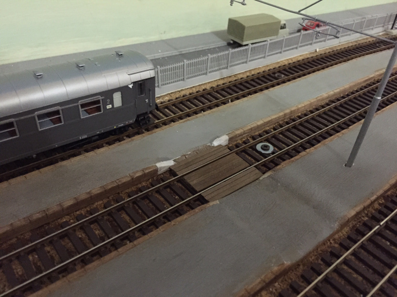

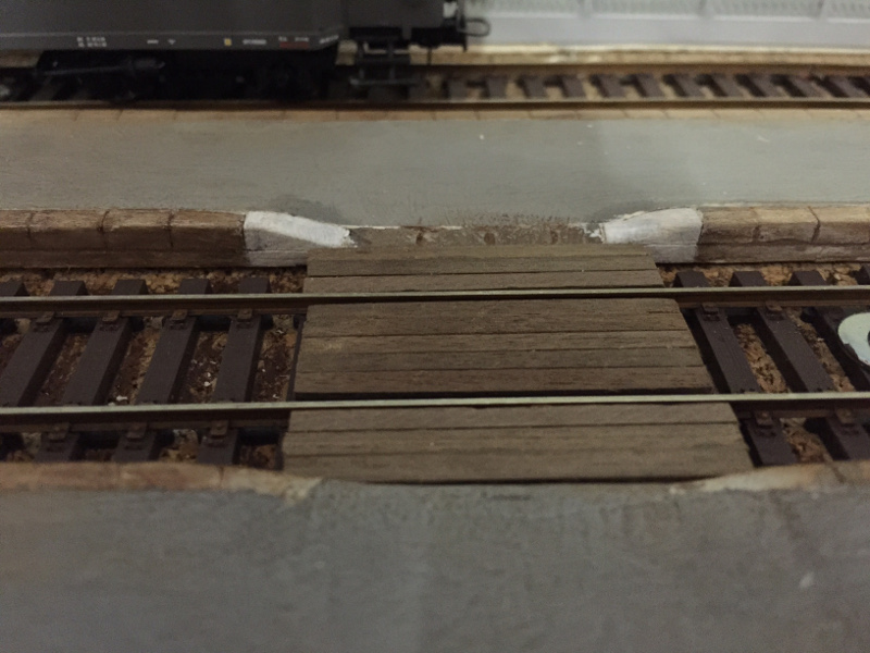

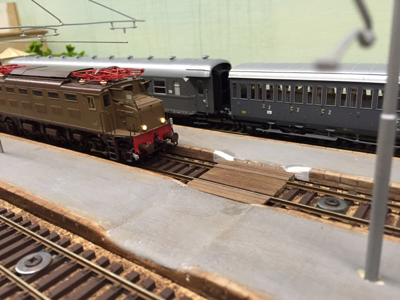

dopo qualche settimana di stop causa impegni familiari, ieri pomeriggio ho ripreso il lavori al plastico ed in particolare ho :
- Bloccato il marciapiede tra i binari 3 e 4 ed iniziato a forare per la posa dei pali.
- Realizzazione di un prototipo attraversamento binari in legno, da completare di invecchiamento righe bianche e fori.
IMG_0145_R.JPG [ 179.03 KiB | Osservato 10458 volte ]
IMG_0143_R.JPG [ 190.16 KiB | Osservato 10458 volte ]
IMG_0144_R.JPG [ 160.5 KiB | Osservato 10458 volte ]
IMG_0146_R.JPG [ 193.37 KiB | Osservato 10458 volte ]
Elvino
 Oggetto del messaggio: Re: PLASTICO: ValSogno
MessaggioInviato: lunedì 10 novembre 2014, 10:49
Molto realistico l'attraversamento.Che legno hai usato?
Bravo per tutto!
MessaggioInviato: lunedì 10 novembre 2014, 11:09
Nome: Elvino Ciccarese
Messaggi: 602
Località: VENTIMIGLIA
Grazie.
Sono listelli in noce per modellismo navale da 3x2 e 3x1 ma rifilati per farne stare 5 all'interno del binario
Quelli in prossimita' delle rotaie sono 3x1. GLi altri appoggiano direttamente sulle traverse.
CIao
Elvino
MessaggioInviato: lunedì 10 novembre 2014, 11:19
Nome: Giuseppe Randazzo
Messaggi: 1618
Davvero bello l'attraversamento, molto molto realistico. Io l'ho previsto in asfalto nel mio plastico ma quasi quasi cambio idea dopo aver visto questo! Ottimo!

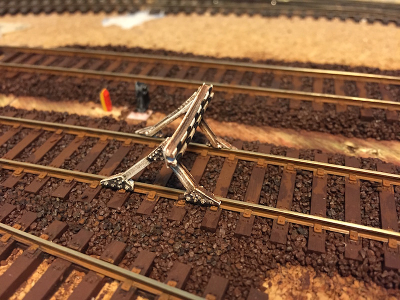

Ciao e Buon Natale a tutti !!!

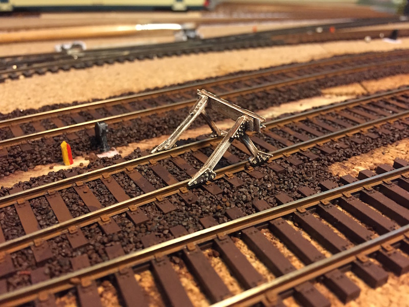

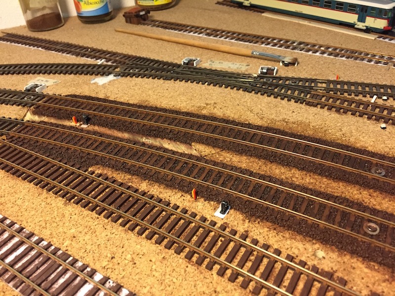

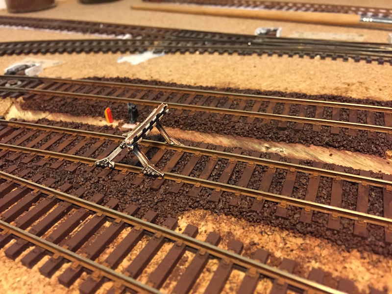

A Valsogno è iniziata una timida posa di massicciata per verificarne il risultato e direi di che stò ottenendo quanto mi sono prefissato.
Considerando che sono solo una 30ina di centimetri e che sarà poi da sporcare, che ne pensate del risultato ?
IMG_0563 2_.jpg [ 218.39 KiB | Osservato 10121 volte ]
IMG_0560 2.JPG [ 201.53 KiB | Osservato 10121 volte ]
IMG_0561 2.JPG [ 188.1 KiB | Osservato 10121 volte ]
IMG_0562 2.JPG [ 180.5 KiB | Osservato 10121 volte ]
Saluti a tutti ed ancora Buon Natale !!!
