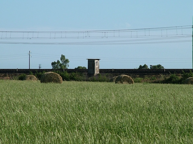

@Alessando. Ottimo lavoro, mi piace molto. La cabina che hai riprodotto anche mi piace, ma è una cabina ripetizione segnali o una garitta telefonica? Avendo la T mi pare più quest'ultima. Inoltre quelle per la RS le ho sempre viste metalliche. Potrei anche sbagliarmi. Ad ogni modo è molto bella e che sia telefonica o di ripetizione segnali rende benissimo l'idea di quelle reali. Anche il dettaglio del tubo mi piace molto.

Ciao Fabrizio e grazie per i consigli e per i complimenti!
Ho commesso un errore dicendo cabina telefonica visto che si tratta di un posto telefonico.
Al momento non è proprio completo perchè mancano sia la porta che i 3 oblò (li farò con il synthaglass della Puravest)
Questa è la foto scattata sul posto del posto telefonico (che ormai da qualche anno è in disuso), vicino al ponte:

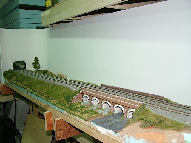

Ho preparato il pannello per il fondale (smontabile) raccordando il fianco con una curvatura e creando l'apertura per l'uscita dalla scena dei convogli.
Dall'altro lato prosegue dritto per raccordarsi con gli altri due pannelli (su cui comincerò a lavorare tra non molto...).
Una volta essiccata la cementite e lisciato proverò a colorarlo in azzurro.
Poi più avanti, se le finanze lo permetteranno, penserò ad una foto reale oppure un dipinto di un professionista...
PS: il pannello è bianco ma mi sono accorto che nella foto sembra leggermente celestino.....

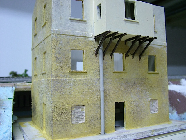

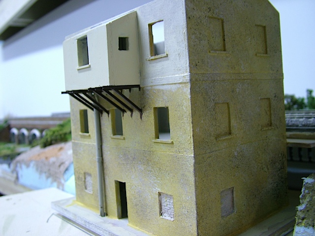

Proseguono i lavori anche del casello abbandonato: ho aggiunto il gabinetto a sbalzo costruito in forex, come il resto della struttura, e messe le longherine in ferro di sostegno (profilo H Evergreen da 1.6mm).
Per il tubo di scarico ho usato un tubetto di rame sagomato.
