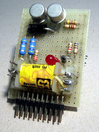

Questa la piastra per una tratta, sarà su 1000 fori, perché con i sistemi che abbiamo non è possibile fare un PCB adatto, visto il numero delle piste necessarie e la dimensione che dovrebbero avere. Il montaggio sarà, quindi, per filatura.

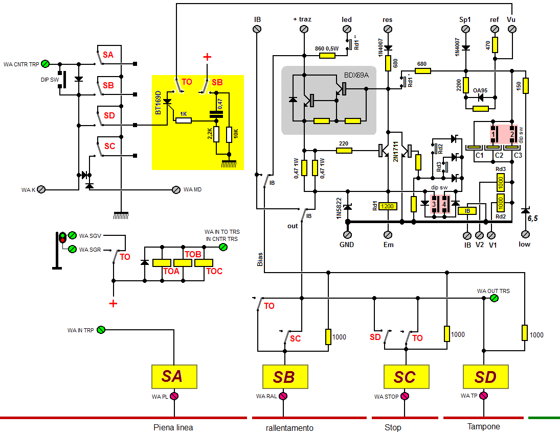

Nel quadretto giallo (SCR condensatore e resistenze) una modifica per evitare possibili partenze a razzo.

La piastra di una tratta con tutti i componenti montati, lo spazio abbonda.
Ho aggiunto dei LED in parallelo alle bobine dei relè ed in serie alla scarica dei condensatori (fase rallentamento) per avere cognizione visiva di ciò che sta accadendo.
Sotto completo dei sensori. Ora se poi funziona anche, praticamente ho quasi finito, manca solo il montaggio meccanico.

Bel lavoro anche se... molto laborioso. Ad occhio il costo è sui 50 € per sezione o sbaglio ?
Ma gestisce solo il segnalamento a 2 aspetti ? Quindi devi mettere segnale di 1^ cat e avviso a distanza invece del segnalamento a 3 aspetti tipico del BA concatenato ?

Nel nostro plastico non c'è modo di avere il concatenamento dei segnali, anche perché non ha nessun senso, su 4 sezioni i segnali visibili saranno forse solo 2, uno a 2 aspetti ed uno a 3, il resto sono o nascosti o in galleria, per cui non saranno nemmeno posati. Ciò che è necessario è che si possa far circolare un max di 3 convogli contemporaneamente distanziandoli per mezzo del blocco. Una cosa necessaria è la possibilità che i treni circolino senza problemi sia che siano con una sola loco in testa, che abbiano doppie trazioni in testa, che abbiano tutte le carrozze illuminate e/o che possano avere il segnalamento in coda, sia con convoglio illuminato, sia no. Altra cosa necessaria è l'alimentazione in corrente continua per la circolazione di loco con decoder.
Altra possibilità è la circolazione di treni in digitale, in questo caso purtroppo manca il rallentamento davanti allo stop, ma è già tutto abbastanza complesso così che non me la sento di mettere anche quella possibilità.
Altre cose indispensabili: robustezza massima e sicurezza contro i cortocircuiti.
Semplicità di intervento in caso di malfunzionamenti, con sostituzione di schede e supervisione del funzionamento attraverso led indicatori.
