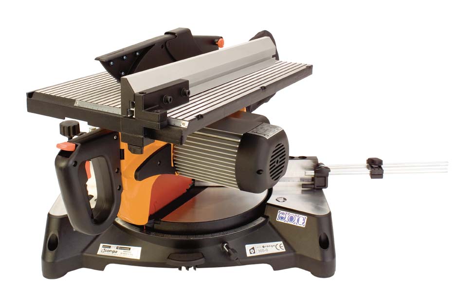

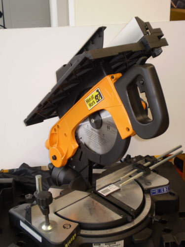

io nel mio plastico (wassen)ho usato multistrato da 18mm per le strutture,da 12mm per i piani.....da un falegname ho comprato un foglio intero (circa 2metri x 3)ho fatto tagliare il tutto....lascia perdere i vari brico......pero' mi sono comprato una sega circolare compa con banco superiore....costicchia ma ci fai tutto..(anche i battiscopa di casa :D )saluti

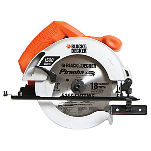

Per tagliarli uso la sega circolare manuale B & D senza probblemi,oppure il seghetto alternatico per le curve.

Commento file: no
tipo questa qua
sega circolare.jpg [ 20.47 KiB | Osservato 7792 volte ]

la mia è questa....
orange305-0-1.jpg [ 82 KiB | Osservato 7772 volte ]
l_compa 250_01_000.jpg [ 59.88 KiB | Osservato 7772 volte ]
