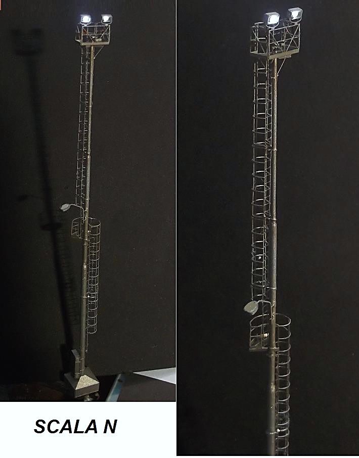

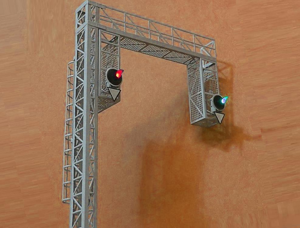

Perfetta la torre faro. Che LED ci vanno dentro? Di bianchi ce sono di tipi e dimensioni differenti; qui il "bluastro" del bianco non fa problemi: sono di solito lampade "allo iodio", tipo quelle da stadio (volendo essere aderenti al vero bisognerebbe studiare un gadget per accenderle gradualmente, non diventano chiare "di botto"*).
*Sempre collegherò (sghinazzando) quel tipo di lampada alla famosa "fuga da Marsiglia" del marzo 1991.
Ultima modifica di snajper il venerdì 22 gennaio 2016, 18:46, modificato 1 volta in totale.
 Oggetto del messaggio: Re: COME FARE: FOTOINCISIONI VARIE
MessaggioInviato: venerdì 22 gennaio 2016, 8:07
Grazie!
Questi sono kit che ho preparato per gli Amici della Scala N.
nel kit sono compresi i micro led smd 0603 bianco freddo con fili già saldati :)

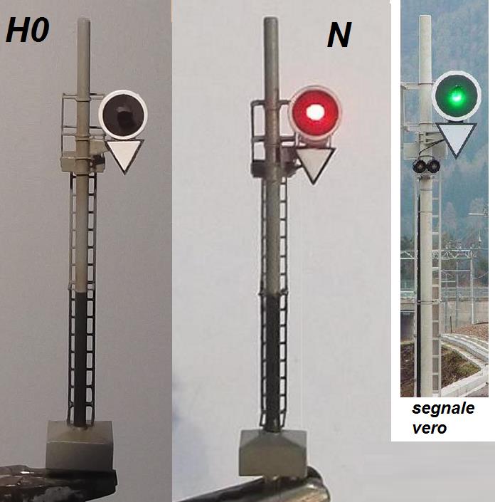

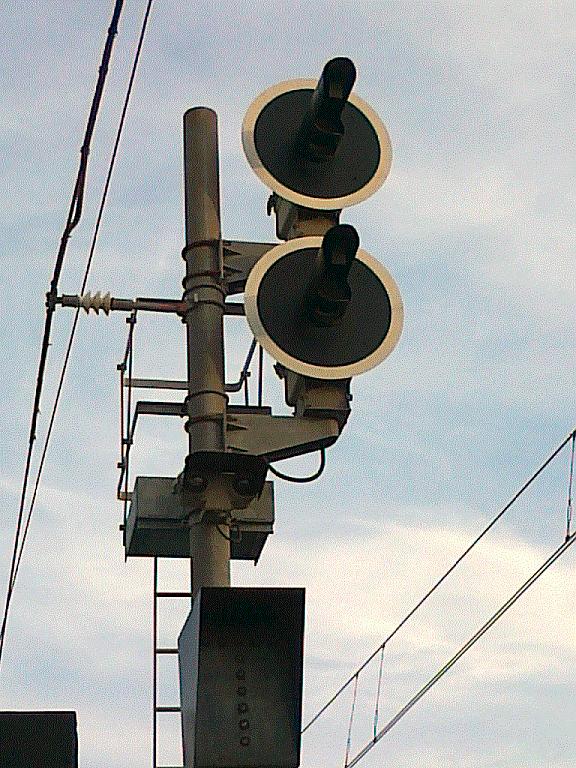

Hai provato a fare anche versioni col paraluce inclinato (credo si mettano quando il segnale è in curva)?
MessaggioInviato: lunedì 25 gennaio 2016, 8:21
No. Hai mica una foto di ciò che intendi?

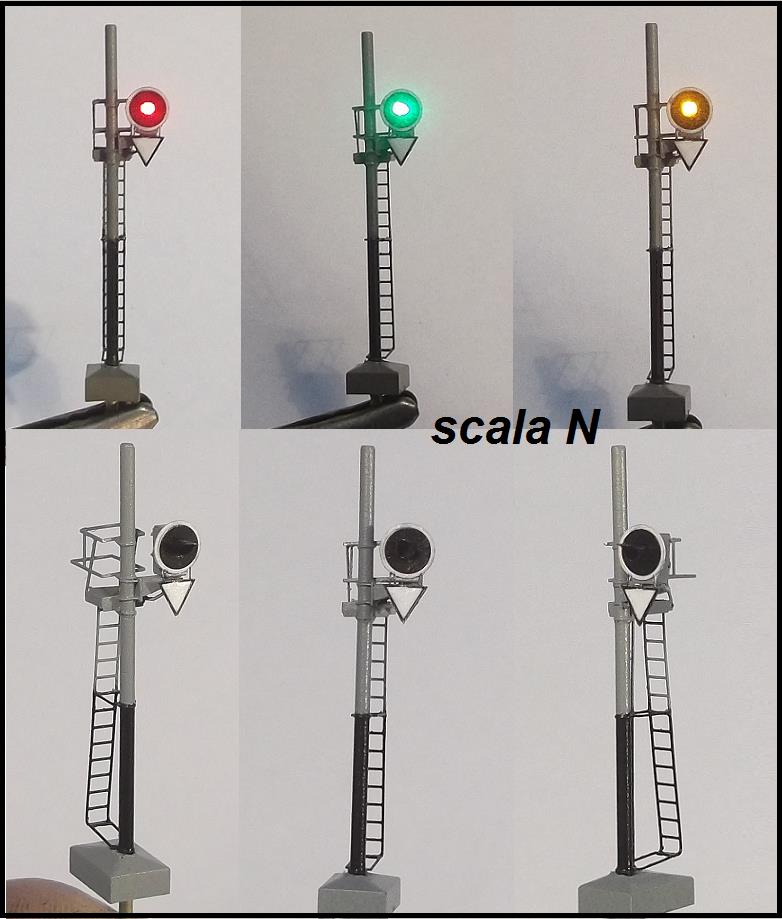

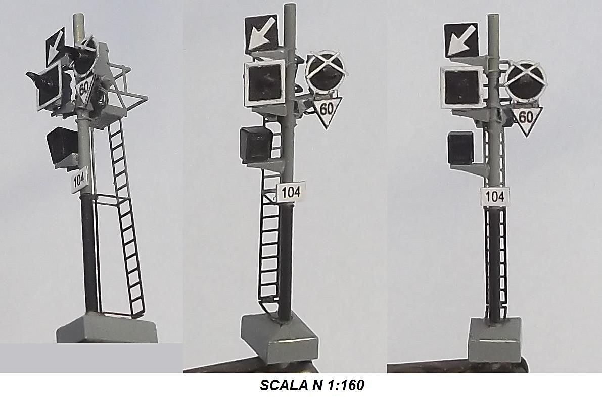

Aspetto luminoso del segnale...
rgy.JPG [ 70.26 KiB | Osservato 5615 volte ]
confr.h0n.JPG [ 49.44 KiB | Osservato 5615 volte ]

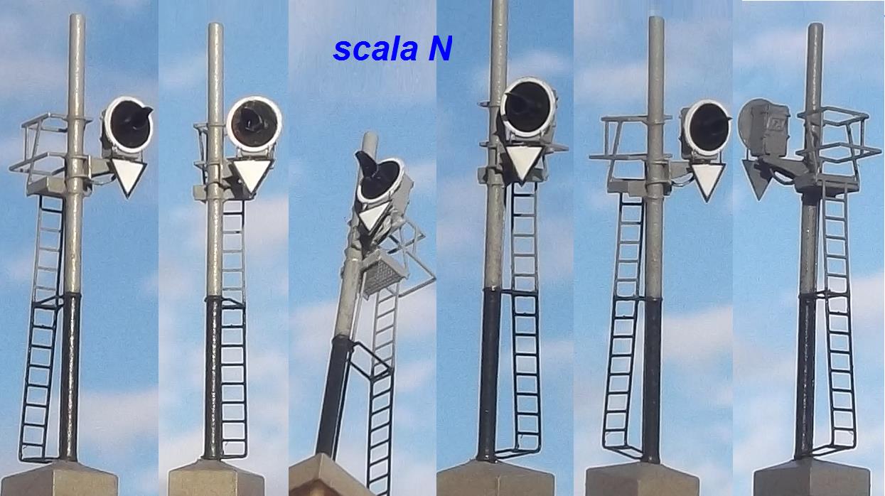

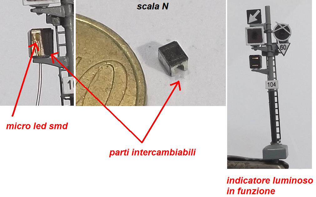

Ancora scala N...Anche l'indicatore luminoso si accende con le parti intercambiabili :wink:
N quality - Copia.JPG [ 87.67 KiB | Osservato 5562 volte ]
MessaggioInviato: martedì 26 gennaio 2016, 16:10
ecco l'indicatore in funzione :)
ind.lum.n.JPG [ 70.33 KiB | Osservato 5522 volte ]
MessaggioInviato: martedì 26 gennaio 2016, 23:10

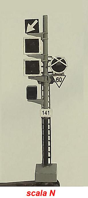

Naturalmente questi sono solo esempi. se si opta per il rappel (60/100), questo andrà montato sotto a due o tre vele :wink:
rappel ok.JPG [ 22.1 KiB | Osservato 5466 volte ]

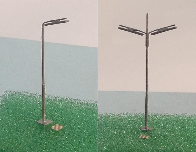

Scala N forever....
Altra novità...il lampione mono/doppio braccio realmente funzionante.
Io non ho inserito i led, ma nella prima foto a sinistra, si nota il piccolo forellino all'apice del palo per il passaggio dei fili.
cetra singolo doppio scala n.JPG [ 53.71 KiB | Osservato 5425 volte ]

Torre faro illuminata!!!

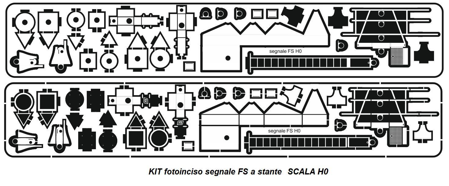

Kit definitivo segnale a stante scala H0 :)
Sulla lastra me ne avanza qualcuno.Chi è interessato alla rimanenza me lo faccia sapere (meglio in privato).Grazie :)

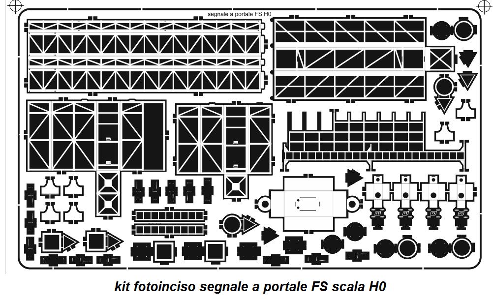

Kit definitivo segnale a portale FS scala H0 :)
Anche di questo me ne avanza qualche pezzo.Chi è interessato me lo faccia sapere :)

AXEL ha scritto:
Hai il libro di Zenato Evoluzione storica e tecnica del segnalamento Ferroviario? Su quello sono mostrati alcuni segnali fatti in quel modo. L'unica cosa riproducibile è la "palpebra" del paraluce ruotata un po' a sinistra (più raramente a destra).
MessaggioInviato: lunedì 15 febbraio 2016, 20:47
Intendi così?
segnale 2.jpg [ 109.09 KiB | Osservato 5067 volte ]
