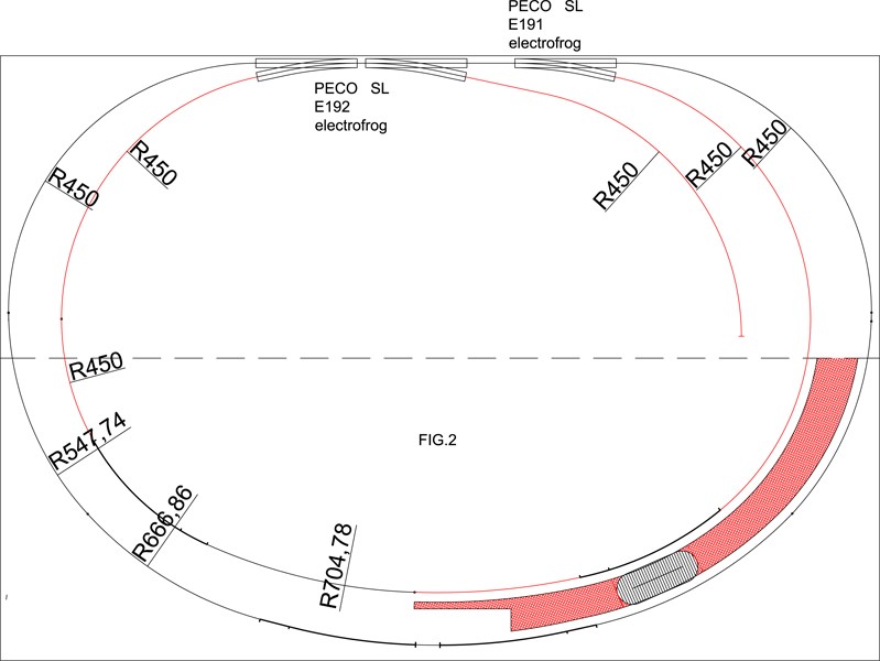

soluzione 2, fig 2
Portiamo adesso i PECO dall'altra parte del piano, dove sono esattamente nel plastico che ho realizzato.
Piegando le curve in modo appropriato, si può ottenere nella parte davanti una geometria molto più consona per far circolare vetture di passo lungo.
In questo caso, con o senza scambi, la lunghezza del tracciato è quella che determina anche la lunghezza dei convogli. La forma e la posizione degli scambi non giocano nessun ruolo!!! E' la dimensione stessa del tracciato che obbliga la lunghezza dei convogli.
FIG 2.jpg [ 93.87 KiB | Osservato 7307 volte ]

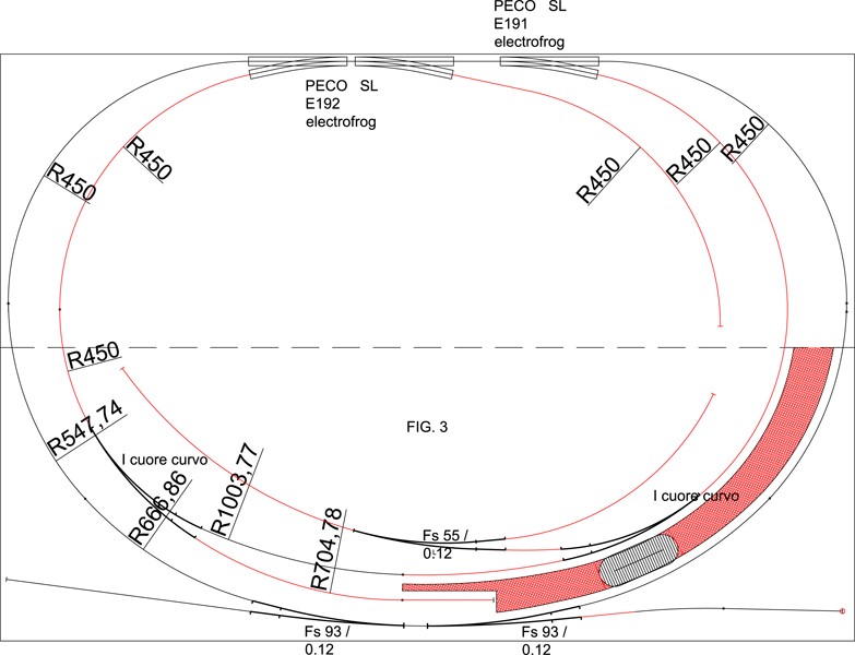

soluzione 3 , fig 3
Adesso inseriamo qualche scambio. Si tratta di creare una piccola stazione inserita in una periferia industriale e che serve principalmente le fabbriche ivi esistenti. La stazione è estremamente piccola e ci si fermano solo sporadici locali..... ROBA CORTA!!!! Il committente mi ha specificato questa caratteristica.
Gli scambi in vista sono reali, quelli che piegano di più sono inseriti nelle gallerie e si percepiscono poco.
A PRESCINDERE DALLA FORMA E DALLA NATURA DEGLI SCAMBI, QUI CI PUO' CIRCOLARE QUALSIASI COSA A PATTO CHE RIENTRI NELLE DIMENSIONI DEL TRACCIATO.
FIG 3.jpg [ 106.72 KiB | Osservato 7305 volte ]

Voi fate una critica alla forma degli scambi, e da questa forma deducete che alcuni convogli non possono girare, quando fatalmente, in realtà, il vero problema è che le dimensioni del plastico non consentono certe composizioni di treni. A prescindere da quali scambi si vogliano usare, qui ci può girare solo roba CORTA, o al massimo poco più che corta. Un convoglio di 12 carrozze passeggeri è da escludere.
Secondo il vostro ragionamento, se invece si inseriscono scambi più corti e con deviata aperta, tali convogli si possono far girare.
Oppure, esrtema ratio, si dice al cliente: amico mio, non hai spazio a sufficienza, e siccome io (io costruttore di scambi) voglio vedere girare solo tutto ciò che esiste nella realtà e di quello che vuoi tu non me ne frega nulla, attaccati, che io il plastico non te lo faccio. E SE INVECE LO VUOI PER FORZA TE LO FACCIO SOLO CON GLI SCAMBI PECO PERCHE' QUESTI TI GARANTISCONO DI FARCI GIRARE CONVOGLI DA 9 - 12 CARROZZE!!!!
EVVIVA la flessibilità mentale!!!!!!!!! hahahahahahahaha

No Paolo, non si intendeva dire questo. Io ho espressamente detto che il tuo sistema, per il realismo e la cura che lo contraddistingue, non ha senso adoperarlo laddove si usano convogli in lunghezza ridotta oppure prodotti fuori scala. Poi è anche vero che ci sarà sempre l'eccezione alla regola, ma in linea di massima non ha senso dire "questo sistema è fenomenale perchè, fra le altre cose, offre un realismo scenico senza eguali" quando poi ci si ritrova a possedere rotabili Lima '80s oppure Rivarossi 1:80 e chi più ne ha, più ne metta. Il discorso era questo. Proprio per questo motivo, a mio parere, il tuo sistema è ottimo per i plastici sociali, avendo a disposizione spazi molto più ampi e perciò non vincolato alla circolabilità di convogli "monchi"...sai com'è, non a tutti piace il plastichetto da 1,2 metri che simula un raccordo industriale/stazione di periferia. Ogni proposta dovrebbe anche valutare l'impatto con l'utenza, oltre che la bellezza in se del prodotto. Le aziende di tutto il mondo lavorano proprio secondo questo principio e sai quanti prodotti non hanno mai visto la luce proprio perchè non interessanti dal punto di fista della funzionalità?

Nel tracciato mostrato da Paolo si può apprezzare una naturalezza della parte visibile che non si vede mai in impianti di quelle dimensioni (cioè piccoli).
E, a mio avviso, viene intaccata molto poco dal breve tratto a raggio non reale visibile.
C' è la bellezza dell' armamento di Paolo e la bellezza e naturalezza dei colori adottati e del resto del plastico.
I tracciati che ci scambiamo ogni tanto hanno forse più possibilità di manovra in uno spazio così piccolo.
Ma quello di Paolo è molto più realistico, perchè rinuncia a concentrare in un metro ciò che richiederebbe dieci volte tanto.

Ho ridisegnato il plastico minimo ipotizzando uno sviluppo a doppio livello e l'utilizzo di deviatoi commerciali.
Con pendenze al limite dello innominabile si riuscirebbe sulla meravigliosa base della stazione a collocare 4 binari passanti di cui almeno uno relativamente lungo.
Solo la altezza disponibile non eccede 80 mm imponendo soluzioni non convenzionali per la manovra dei deviatoi.
Avessi tempo e spazio sarebbe il plastico da realizzare per l'ottimo rapporto superficie possibilità di esercizio.
Saluti da uno che ama la ferrovia più che il treno e non aspira a treni lunghi ma allo esercizio realistico
