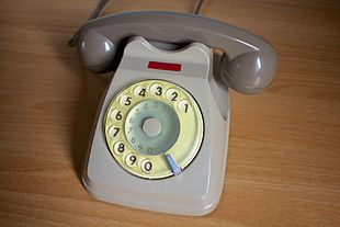

 Oggetto del messaggio: Re: Torma Porta Nuova.
MessaggioInviato: venerdì 2 giugno 2017, 23:50
Iscritto il: venerdì 22 luglio 2011, 21:31
Messaggi: 67
Alla faccia del digitale! :mrgreen:
