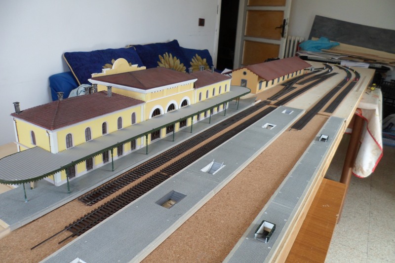

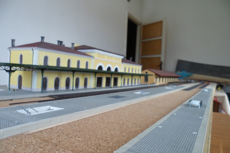

Salve, cominciamo ad allargare gli orizzonti. Ho accostato i due moduli senza fissarli anche se sono già predisposti per esserlo. La stazione e il magazzino merci sono solo appoggiati perché ci dovrò ancora lavorare sopra. Il marciapiede stretto e quello centrale sono stati incollati così come il sughero da 5 mm. Prevedo che con le tre pensiline questo piazzale di stazione cambierà totalmente aspetto, spero in meglio!

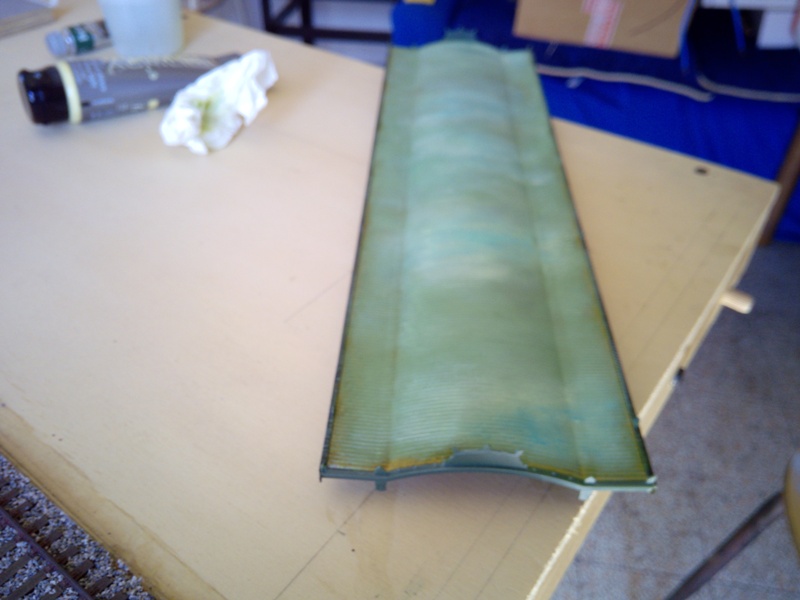

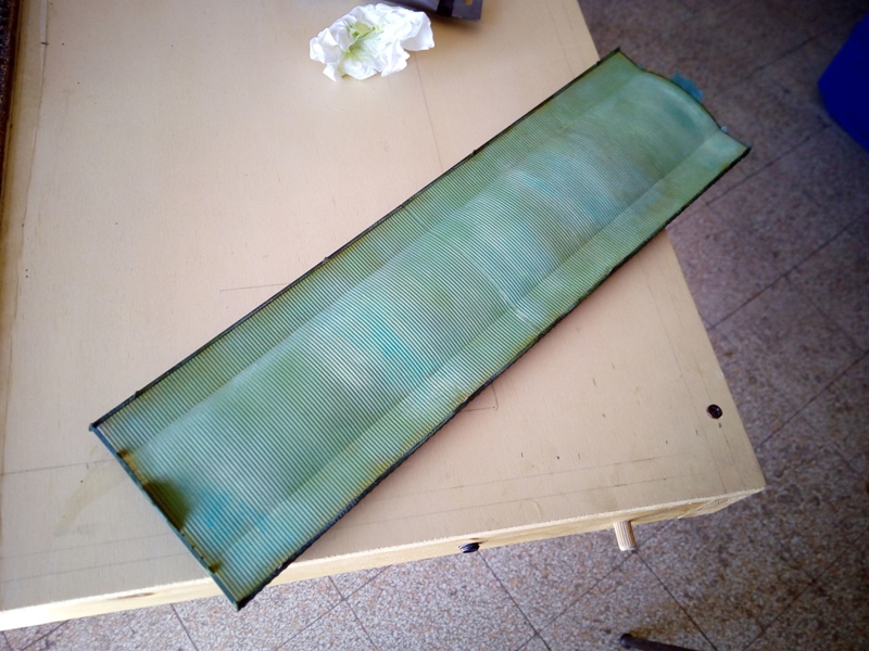

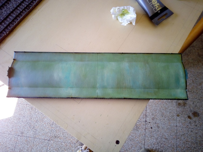

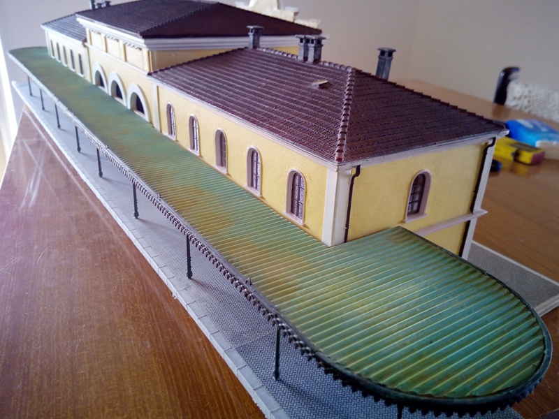

Ciao Axel e grazie di nuovo, scusa per il ritardo nella risposta, ma in questo periodo mi posso collegare solo con il cellulare. Nel frattempo ho pitturato le altre pensiline sempre prendendo come esempio quelle reali di Genova brignole.

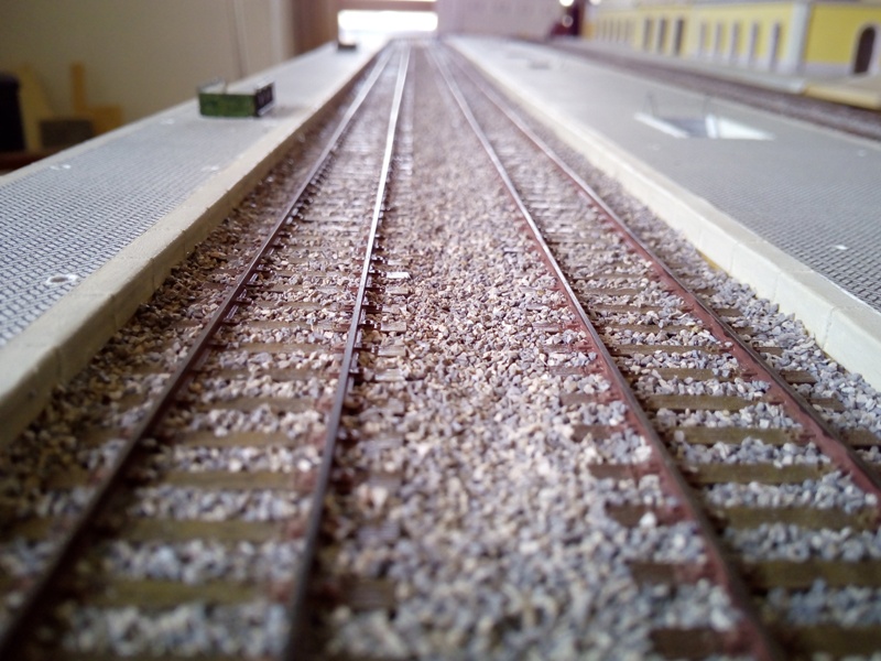

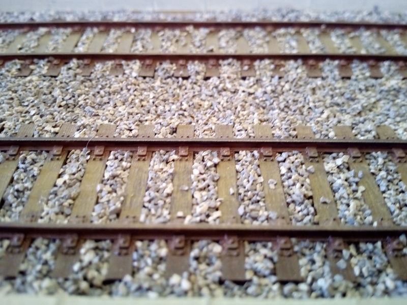

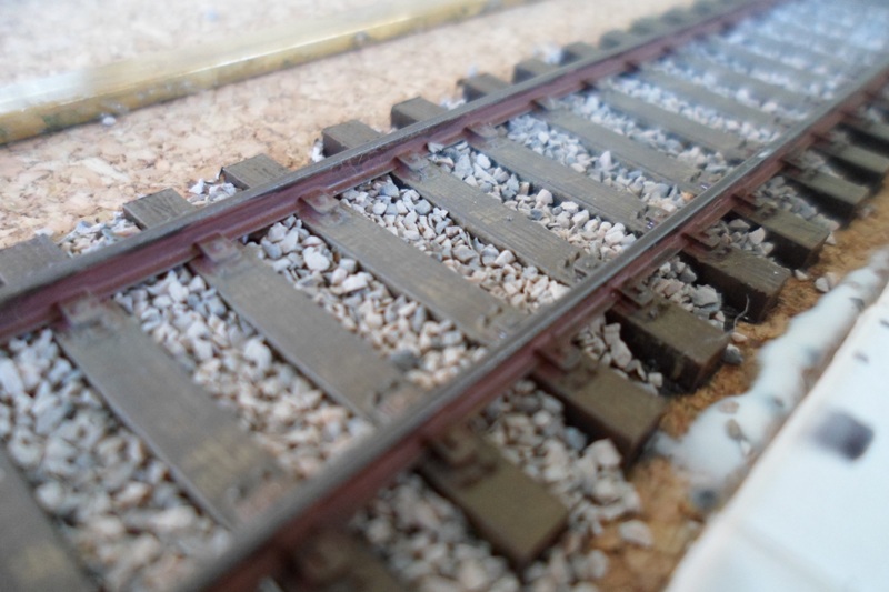

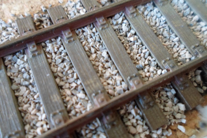

Ciao Andrea e grazie, intanto ho incollato i binari con il vinavil e verniciato rotaie e traversine per renderle vissute ma senza esagerare. Quindi con la procedura che conosciamo tutti ho cominciato ad incollare anche la massicciata. Nelle foto alcune fasi del lavoro.

la domanda è d' obbligo: cosa hai usato per la massicciata?? Reperibilità??
Grazie e complimenti per lo splendido lavoro.

Ciao ti chiedo :
una volta anch'io ho eseguito la tua procedura , prima incollato i binari e poi una volta asciutta la colla , ho proceduto con la massicciata , incollando come dici tu con vinavil diluito e detersivo ;
però la colla liquida ha sciolto quella asciutta che teneva i binari ...un disastro ;
hai eseguito questo procedimento o hai fatto in modo diverso ?
...dove posso aver sbagliato ?
grazie

Ciao Gianni e grazie per l'interesse. Questa massicciata mi piace perchè le "pietre" sono tutte di forma spigolosa con dimensioni irregolari e soprattutto non tonde. Inoltre sono disponibili varie tonalità di colore, tutte molto realistiche. Se poi consideriamo il prezzo che ritengo giusto e la facile reperibilità....Ora ti sorprenderà sapere che la marca è Woodland scenics che sicuramente conoscerai. Vorrei precisare però che quella nelle foto è una miscela da me creata tra due diverse tonalità di colore, fatta quindi a mio gusto personale, per rendere ancora più irregolare e non uniforme il tutto. Adesso che sai che si tratta della comunissima woodland scenics, fammi sapere se sei ancora interessato ad altre informazioni in merito, codice prodotti, proporzioni della miscela ecc. Maurizio
Ciao Andrea, io penso che la procedura che hai eseguito sia giusta, ma suppongo che analogamente a ciò che avviene in cucina se sbagli i tempi (cottura) e le dosi (ingredienti) succede un disastro.. Mi spiego, la miscela colla/acqua/detersivo deve essere nelle giuste proporzioni. Inoltre nel mio caso tra una passata e l'altra di questa miscela, sempre per brevi tratti circa 10/15 cm. di massicciata, ho fatto passare circa 30/40 minuti, ossia il tempo di stendere a secco, aiutandomi con un piccolo pennello, un altro tratto di "pietrisco"quindi sono tornato sul primo tratto parzialmente incollato, ma ancora sufficientemente umido, ed ho dato una seconda mano di colla/acqua. In questo modo la miscela è stata assorbita lentamente . Ora siccome io non mi sono posto il problema che un giorno potrei demolire il costruendo plastico e quindi recuperare i binari (solo al pensiero mi darei una "cacciavitata" sulle due ghiandole riproduttive) per incollare i binari, sotto la plastica delle traversine ho usato un vinavil idrorepellente, che adesso però non ho a portata di mano, ma se ti interessa ti faccio sapere il tipo di prodotto. Ben inteso Andrea, che tu gentilmente mi hai chiesto come ho proceduto ed io ti ho risposto, ma ciò non significa che questo metodo sia l'unico ma soprattutto il migliore.

Grazie Francesco, si anche a me questa massicciata piace, come ho scritto a Gianni, prezzo giusto, facile reperibilità, vasto assortimento... e tu nella descrizione hai usato termini più idonei dei miei. Maurizio
