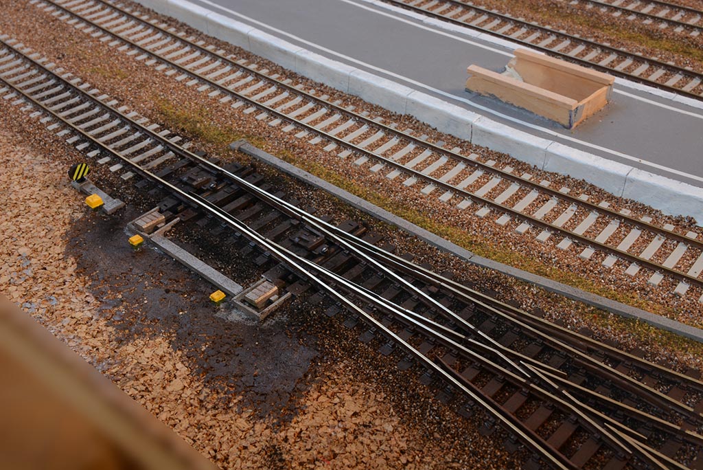

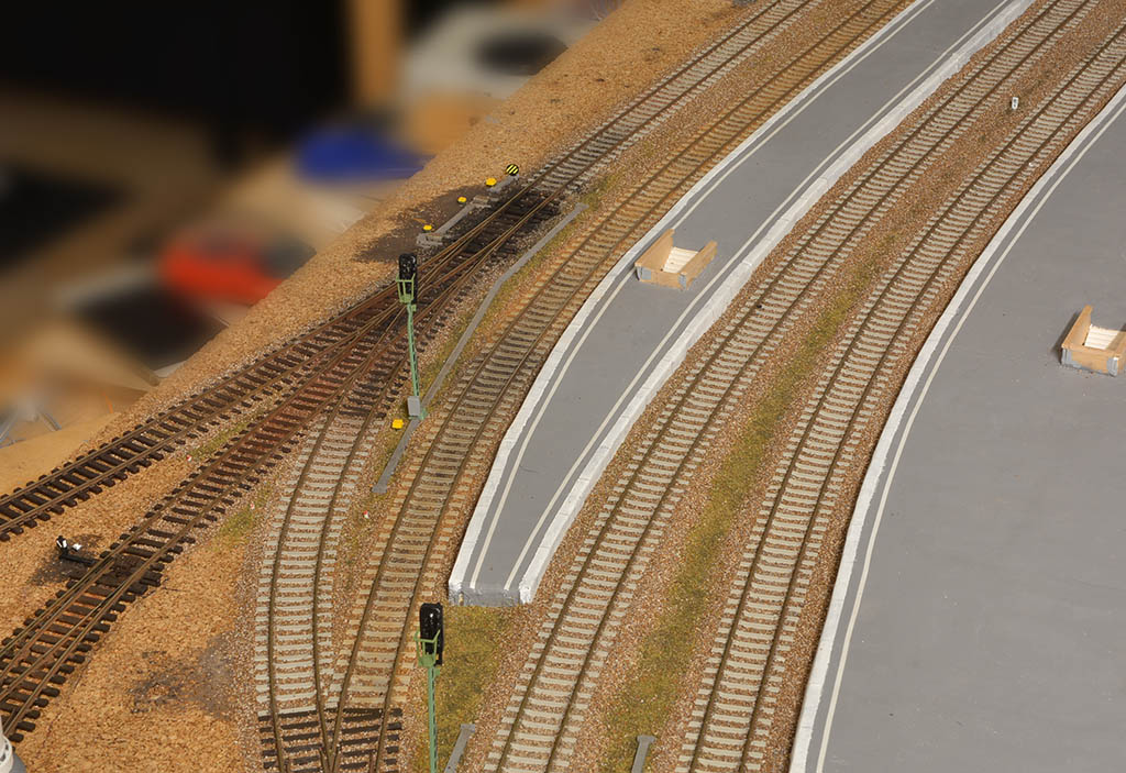

Mentre il ballast asciuga anche nella parte sud della stazione, lato nord ho provato con le polveri a sporcare uno scambio.
Ho utilizzato pigmenti colore nero, terra bruciata e ossido; purtroppo li ho utilizzati in questo ordine, quando in realtà -dopo aver un po' pasticciato- mi sono accorto che viene meglio partendo dal pigmento più chiaro e procedendo con quelli più scuri sopra fino ad ottenere l'effetto voluto.
scambio sporcato 16.12.jpg [ 238.53 KiB | Osservato 8023 volte ]
L'effetto finale non mi dispiace. A occhio nudo (senza il flash della reflex) tra i due dispositivi di animazione le traversine si notano appena, impastate come sono nel polvere nera-grasso/olio motore. proprio come volevo. Intorno ai cuori ho utilizzato pigmenti meno carichi, più tenui.
scambio sporcato 16.12-3.jpg [ 206.16 KiB | Osservato 8023 volte ]
Sul binario centrale si nota, a destra, una punto dove la polvere rugginosa non è ancora stata "spenta" da una passata di terra bruciata. :oops: Ecco, quell'effetto lì non mi piace.

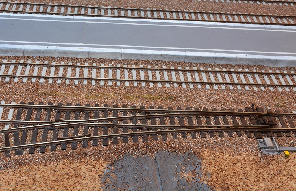

Per confronto, uno scambio col ballast posato ma ancora da sporcare.
scambio sporcato 16.12-2.jpg [ 252.86 KiB | Osservato 8023 volte ]
Per le traversine in legno, scambi o tratti semplici, agendo con un po' di pigmento ruggine e terra bruciata viene fuori un bell'effetto opaco e "vissuto", aiutato dalla "rugosità" della riproduzione delle traversine in legno che blocca efficacemente le polveri sulla loro superficie.
PROBLEMA :!: :!: :!: Con le traversine in cemento (binari flessibili Peco) sono invece più in difficoltà, perché la loro superficie è estremamente liscia e le polveri aderiscono davvero poco. Il risultato è che l'80% finisce sulla massicciata e solo il 20% sulle traversine, creando un effetto non uniforme.
Come posso fare per abbattere l'effetto lucido? :?: Forse con un lavaggio mooooolto diluito??? :roll:

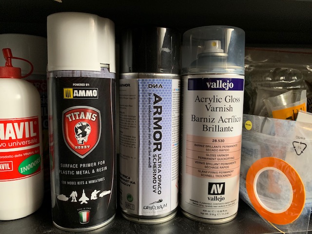

Ho avuto difficoltà anch'io a far aderire l'ossido sulla superficie estremamente liscia delle traversine in cemento Peco. Ho risolto utilizzando un primer spray, previa mascheratura della parte di contatto elettrico del fungo della rotaia mediante un nastro da un millimetro. Poi ho incollato il pietrisco, ho fatto la velatura di ruggine e alla fine ho spruzzato il trasparente opaco su tutta l'area. Bombolette acquistate in un negozio di modellismo militare e già che c'ero ho preso anche quello lucido per le carrozze. Il trattamento finale con trasparente opaco va fatto solo quando si è veramente sicuri della tonalità ottenuta (praticamente mai :D ), quindi per ultima va tolta la mascheratura e pulita la superficie di contatto con un liquido appropriato.
Spero di esserti stato utile.

Vi ringrazio tantissimo dei consigli e degli apprezzamenti. :wink:
Ho seguito i consigli di Modellista e Alberto72 e... funziona!!
Su questa piccola porzione di binario ho dato una passata leggera di vernice opaca trasparente, previa mascheratura del fungo. Poi, prima della completa essiccazione, con un pennello morbido ho distribuito il pigmento sulla superficie (Vallejo Old Rust come strato base) e con un secondo pennello a setole dure ho sgrattuggiato/tamponato una dozzina di traversine a piacere, lasciando che un po' di pigmento finisse anche sulla massicciata.
binario sporcato 2.jpg [ 199.78 KiB | Osservato 7436 volte ]
Ci sono andato molto leggero perchè ho imparato -a mie spese- che le botte di colore davvero vistose su un plastico devo essere davvero poche!
Con questa tecnica in primis tratterò tutte le traversine di cemento. Su quelle del binario di corsa ci andrò giù più pesante, per simulare la maggior polvere rugginosa depositata dai treni in transito. Poi sarà la volta delle sfumature diverse qua e là (ho tutto il set Vallejo di pigmenti ruggine) e del nero in corrispondenza di scambi e zone del segnali di partenza, dove le loco diesel si fermano e perdono olio e sporco vario.

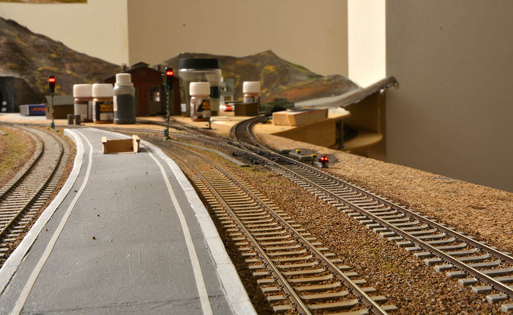

Qualche aggiornamento: non pensavo ci fosse qualcosa di più noioso di spargere il ballast... ma mi sbagliavo! La sporcatura di ballast e traversine lo è. Personalmente, non ho trovato metodo migliore che prendere un po' di pigmento, distribuirlo sulle traversine una ad una (al centro e ai due lati :evil: ), strofinare con un pennello duro e colorare, previa spruzzata su tutto il piano della stzione di vernice opaca trasparente.
Il risultato però non è male. Ovviamente il binario trattato è solo quello in primo piano, gli altri seguiranno.
Binario Sporco 29.12.jpg [ 154.1 KiB | Osservato 7271 volte ]
In corrispondenza del segnale di partenza, ho piazzato una discreta macchia nera. Il pigmento nero (poco) l'ho comunque distribuito su tutto il segmento, così da de-saturare il rosso e creare qualche macchia di sporco casuale qua e là anche sul tratto rettilineo. Tenete sempre conto che la mia stazione è a trazione termica.
Binario Sporco 29.12-2.jpg [ 198.03 KiB | Osservato 7271 volte ]
Voglio migliorarmi nel dosaggio del nero, che sto trovando un po' difficile da sfumare e che spesso "macchia" più di quanto vorrei. Fortunatamente con le polveri si può sempre tornare indietro.
Mi avvilisco un po' nel pensare alle ore che sto impiegando per finire questa benedetta massicciata... forse avessi usato l'aerografo me la sarei cavata in un pomeriggio :roll: , ma ho una vera idiosincrasia per quell'oggetto!

Piccolo aggiornamento. Fase molto noiosa di lavoro ma necessaria e tutto sommato soddisfacente.
Questa la prima passata di weathering sui tre binari di corsa di sinistra. Il binario di transito di destra è ancora da fare (si vede!) così come tutto lo scalo in alto a sinistra.
sporcatura 03.01.jpg [ 134.37 KiB | Osservato 7008 volte ]
Il colpo d'occhio mi piace. A rifinitura avvenuta arriveranno delle foto dettagliate. :wink:
