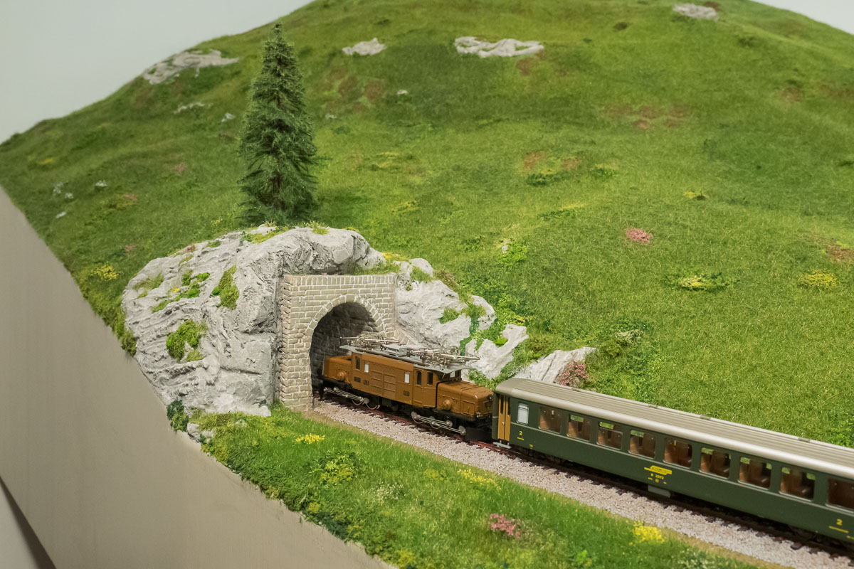

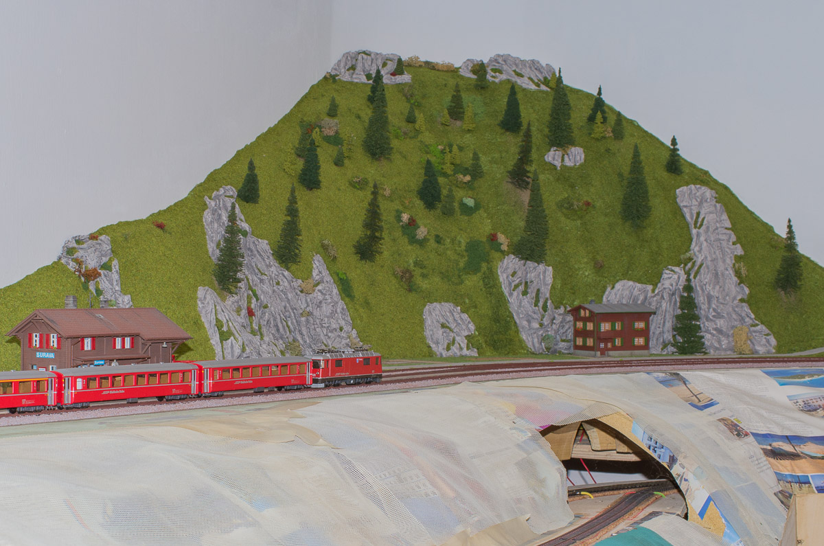

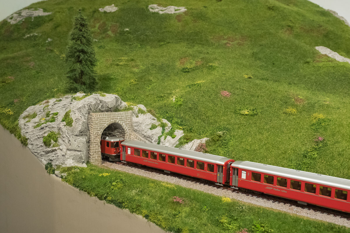

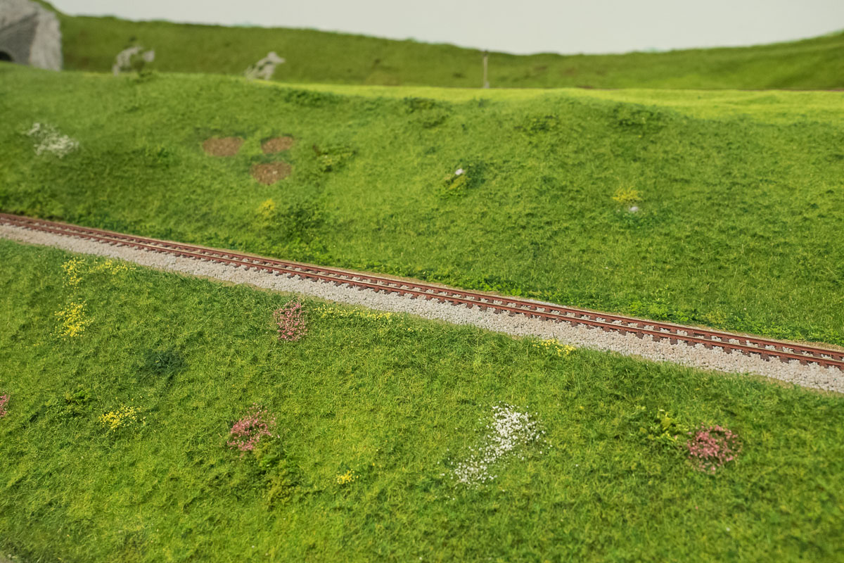

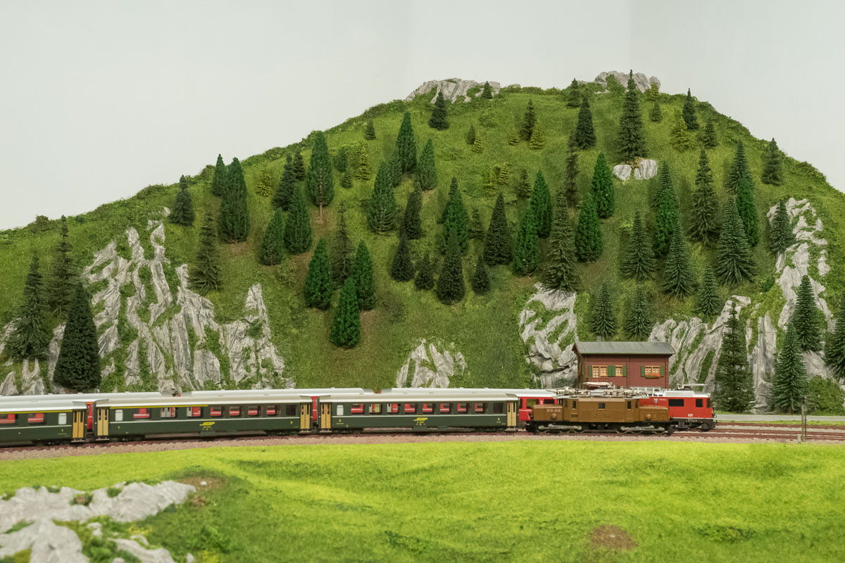

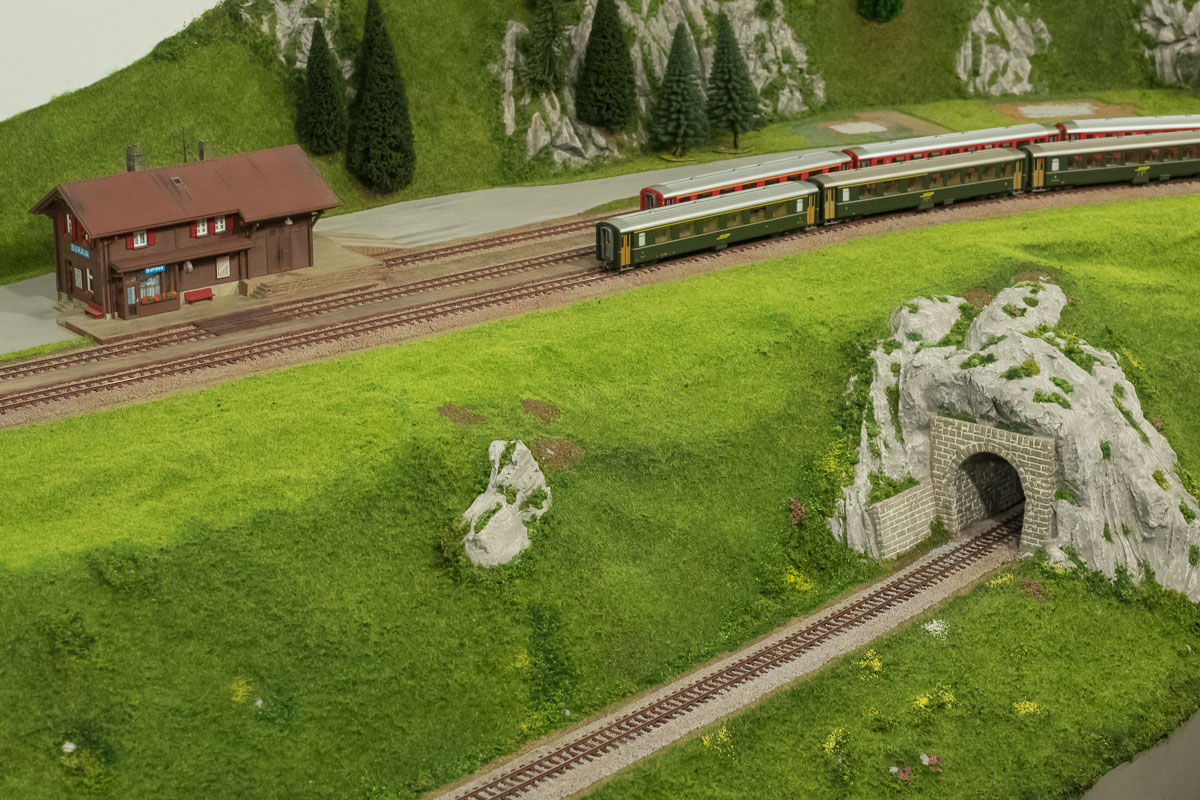

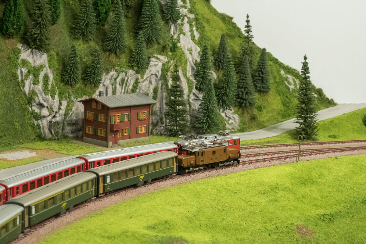

Buongiorno a tutti!
Eccomi con qualche aggiornamento.
Ho posato su tutto il plastico un secondo strato di erba, utilizzando questa volta l'apparecchio elettrostatico.
Erba primaverile da 2mm dove ipotizzo che sia appena avvenuto il taglio ed erba primaverile da 6 mm (con qualche ciuffo da 12 mm) dove il taglio non è ancora avvenuto.
Ho mischiato marche diverse per evitare di avere colori troppo uniformi.
Ho poi iniziato a creare un pò di vegetazione bassa e a far spuntare i fiori tipici della primavera nei grigioni.
Questa fase è ancora ampiamente incompleta...
Ho infine posato un pò di abeti (acquistati :oops: ) sul pendio dietro alla stazione di Surava.
Ho deciso infatti che le future conifere auto-costruite (sempre se mi riusciranno bene...) le poserò solo davanti ai binari.
Il plastico necessità di un numero veramente elevato di alberi e non posso certo costruirli tutti.
Tanto per dare un numero, nella porzione di montagna che vi sto per mostrare ci sono già 90 alberelli e probabilmente ne dovrò aggiungere ancora...
Ecco qualche immagine...
P.S.
le chiazze marroni sono state create dove "spunteranno" :mrgreen: gli abeti.
avanzamento lavori 9 Novembre 2019-1.jpg [ 275.93 KiB | Osservato 7437 volte ]
avanzamento lavori 9 Novembre 2019-2.jpg [ 294.27 KiB | Osservato 7437 volte ]
avanzamento lavori 9 Novembre 2019-3.jpg [ 250.1 KiB | Osservato 7437 volte ]
avanzamento lavori 9 Novembre 2019-5.jpg [ 277.15 KiB | Osservato 7437 volte ]
avanzamento lavori 9 Novembre 2019-6.jpg [ 239.66 KiB | Osservato 7437 volte ]
avanzamento lavori 9 Novembre 2019-8.jpg [ 280.9 KiB | Osservato 7437 volte ]
avanzamento lavori 9 Novembre 2019-7.jpg [ 246.08 KiB | Osservato 7437 volte ]
avanzamento lavori 9 Novembre 2019-9.jpg [ 243.2 KiB | Osservato 7437 volte ]
Ultima modifica di Luca Solis il sabato 9 novembre 2019, 11:36, modificato 2 volte in totale.

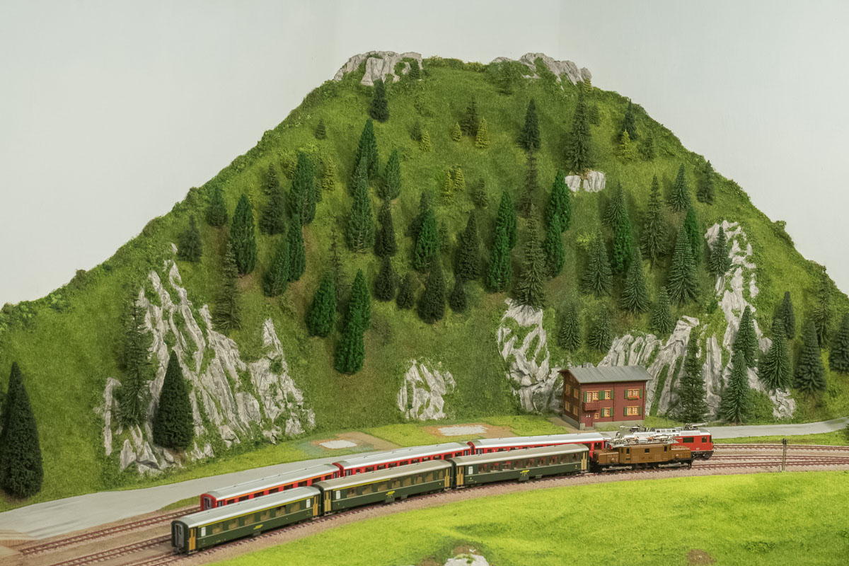

confronto tra Novembre 2018 e oggi...
avanzamento lavori 9 Novembre 2019-10.jpg [ 237.05 KiB | Osservato 7437 volte ]
situazione un anno fa.jpg [ 255.99 KiB | Osservato 7437 volte ]

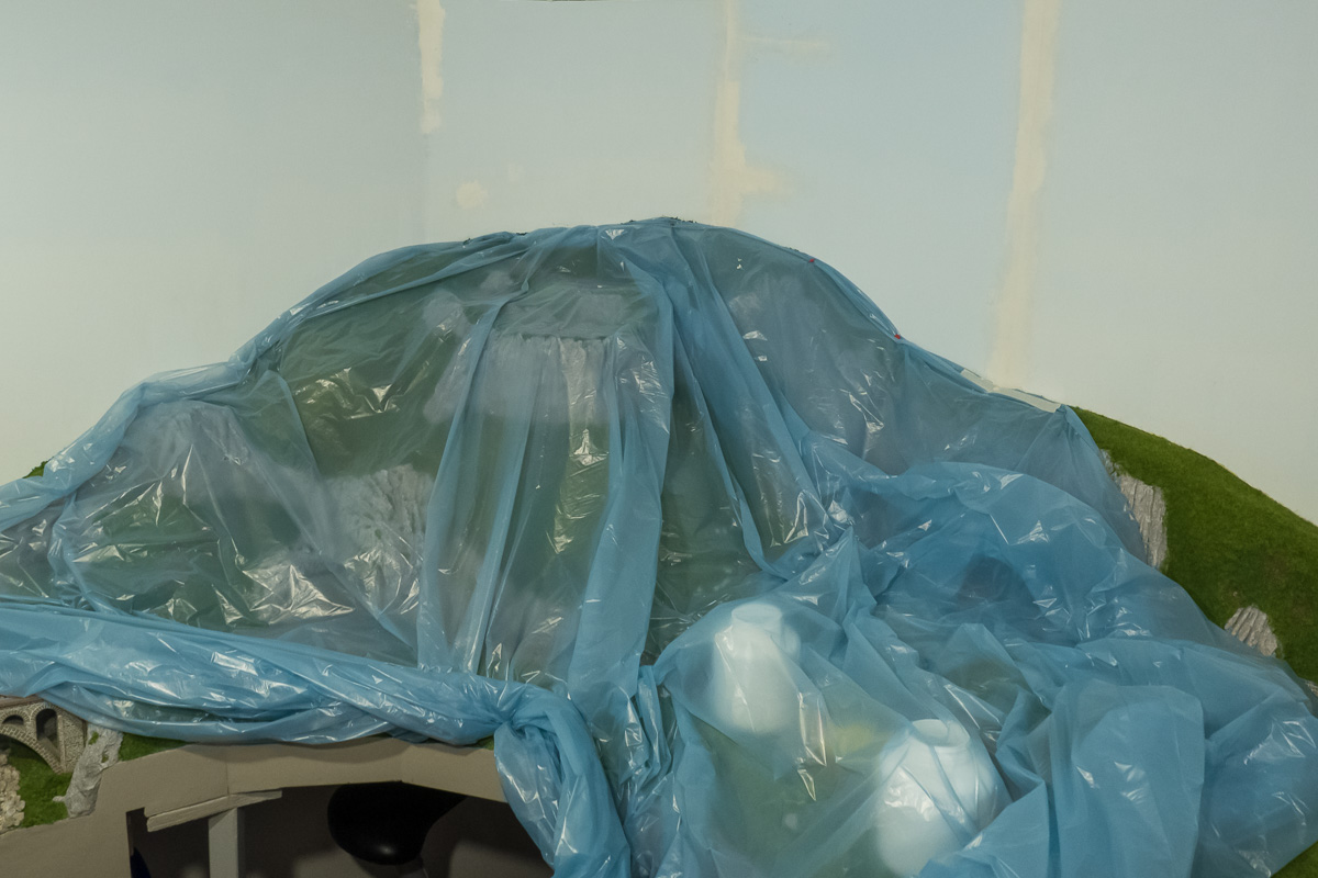

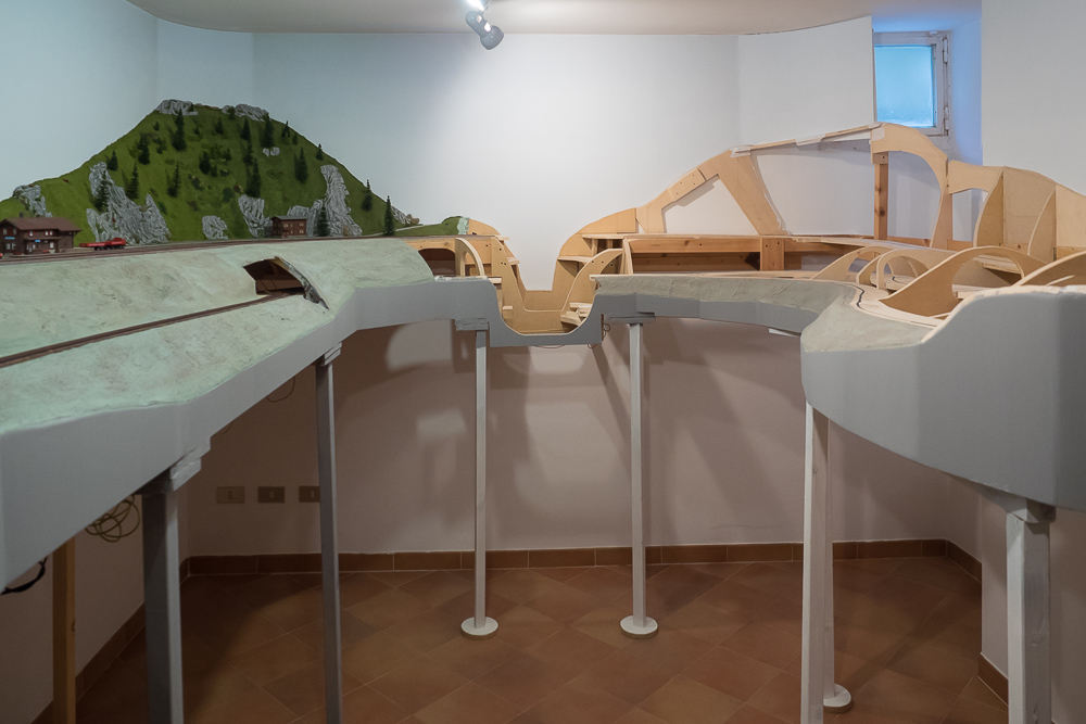

Parallelamente ai progressi sulla vegetazione sto affrontando un lavoro alquanto scomodo.
Tra il 1998 e il 2005 avevo predisposto un semplice sfondo colorato di celeste chiaro e poi iniziato a costruire la struttura.
Avevo però lasciato un'apertura sulla destra in modo che, aprendo l'unica finestrella della stanza e contemporaneamente la porta, si potesse favorire il ricambio di aria.
Questo "buco" nello sfondo è però proprio brutto e quindi adesso ho deciso di chiuderlo.
Solo che ora davanti c'è il plastico... :evil:
Inoltre devo cercare di riprodurre gli stessi toni di celeste (leggermente più scuro in alto e poi a sfumare verso il basso).
Ho ancora un pò di vernice usata allora che si è conservata bene ma adesso risulta leggermente più scura.
Aggiungerò un pò di bianco e farò i necessari tentativi.
In questo momento stanno asciugando le stuccature fatte nei punti di congiunzione...
avanzamento lavori 9 Novembre 2019-4.jpg [ 219.96 KiB | Osservato 7435 volte ]
fase 1 completata-1.jpg [ 229.78 KiB | Osservato 7435 volte ]
Ultima modifica di Luca Solis il sabato 9 novembre 2019, 11:41, modificato 2 volte in totale.
