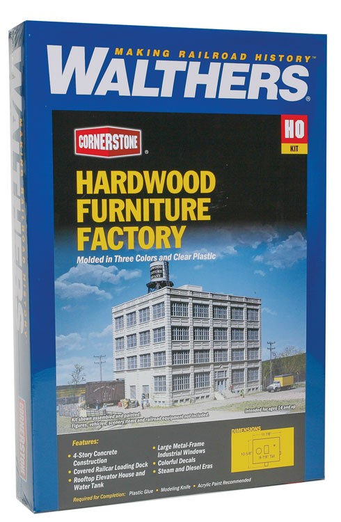

Intanto sto montando il magazzino Walthers. C'è una sorpresa visto che lo vendono come fabbricato di sfondo, la parte posteriore non c'è, quindi finirà che dovrò prenderne un altro per usare la parte anteriore per fare anche quella posteriore e chiudere il fabbricato; oppure dovrò studiare qualcosa di alternativo.

Bhe la parete posteriore potrebbe benissimo essere totalmente cieca e in mattoni, anche non intonacati, giusto per dare un aspetto industriale di altri tempi ed in linea con la tipologia architettonica della facciata principale (lesene, marcapiano lavorati ecc.) e quindi non ti dovrebbe essere difficile completarlo :wink:

Il modello completo era questo:
hardwood_furniture_company_933-3044_pkg_big.jpg [ 88.17 KiB | Osservato 5092 volte ]

Ho realizzato un complesso di edifici usando due kit Walthers Corner Stone. Mi piace molto il materiale, generoso nelle dimensioni e spesso (non sempre) non troppo marcatamente USA. Completamente modulare e ridimensionabile a piacere. Se non fosse un caos la zona (cantina/officina), farei anche qualche foto. Vedrò nei prossimi giorni

Averlo saputo. Comunque è vero ciò che dice san_tino la parte posteriore, forse potrebbe essere anche meglio farla diversa, vedrò.
