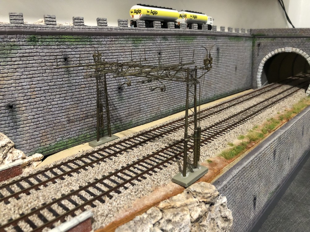

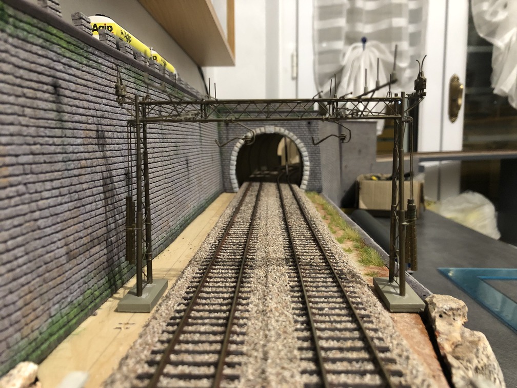

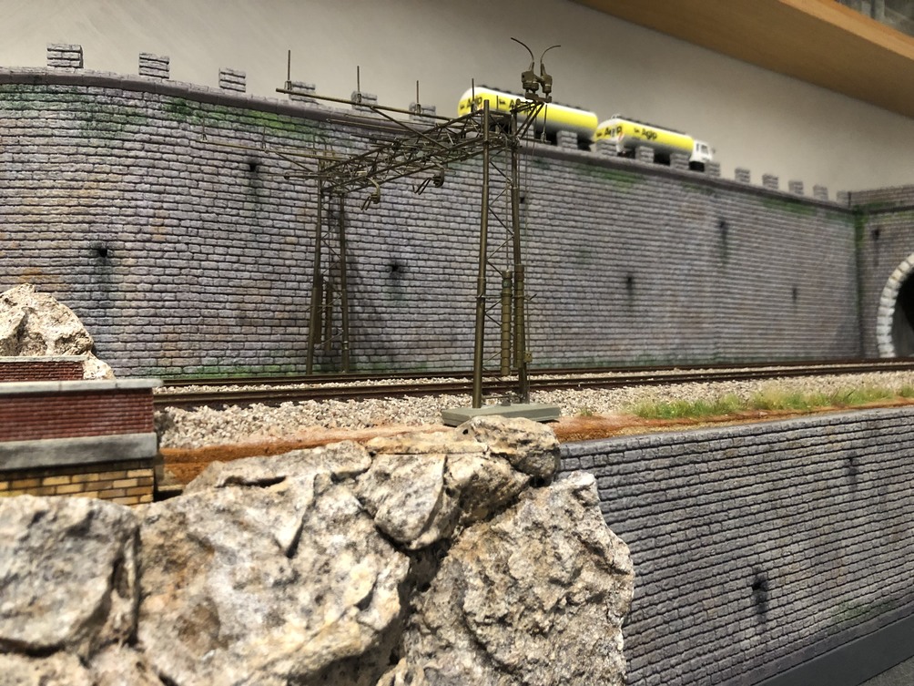

Sono peggio dei bambini. Duemila cosa da fare prima, ma ieri sera non ho resistito anche per colpa del poco tempo a disposizione. Quindi ho aperto un´altra delle mie " scatole magiche " e è scappata fuori un´altra cosuccia che acquistai e montai all´epoca, che ieri sera potrebbe aver trovato la sua corretta posizione. Linea Model in kit di montaggio. Non è finito, mancano alcuni particolari e non è verniciato.
1.jpg [ 287.6 KiB | Osservato 3963 volte ]
2.jpg [ 292.21 KiB | Osservato 3963 volte ]
3.jpg [ 246.01 KiB | Osservato 3963 volte ]

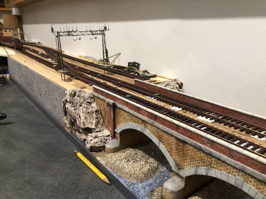

L´altro portale che attualmente non ho è che ovviamente sarà senza sezionatori, pensavo di metterlo al di là del ponte, oppure fare il contrario, e mettere i doppi pali sul ponte. Posizionamento adeguato?
4.jpg [ 242.63 KiB | Osservato 3963 volte ]
assolutamente no! Deve essere posizionato prima del primo scambio di stazione, in teoria a debita distanza di protezione. E nel tuo caso lo spazio utile di manovra sarà comunque nullo perchè ogni manovra deve arrestarsi prima del portale e del relativo cippo di limite.
La posizione ideale nel tuo caso sarebbe comunque prima del ponte, ovvero sull'estremità opposta.
PS: a parte ciò, ottima realizzazione il tuo plastico! lo seguo con interesse :wink:
 Oggetto del messaggio: Re: Plastico: Binari a tutti costi
MessaggioInviato: mercoledì 17 novembre 2021, 15:03
Messaggi: 1623
Grazie per gli apprezzamenti e per i consigli. A proposito di quest’ultimi però non ho capito.
Quale portale non si trova nella posizione corretta? Quello senza sezionatori che avrei intenzione di mettere dove ci sono gli scambi per la stazione?
Li non ci può stare proprio un portale o non ci può stare quello con i sezionatori?
Nel caso non ci possa proprio essere un portale, un vero peccato perché tra il ponte e la galleria non c’è spazio per farci entrare tutto .

Al vero la LA delle stazioni è isolata da quella di linea.
A tal scopo a distanza di x metri (circa 100 se ricordo bene) dal primo scambio* c'è sempre un portale con i sezionatori, che è anche utilizzato per i meccanismi di ammaraggio e la tesatura della LE della linea. Va da se che verso la linea e tipicamente due campate dopo c'è un altro portale con l'ammaraggio della LA della stazione.
Fatti un giro in campagna e lo vedi, però oggi se hanno già rifatto la LA al posto dei portali è possibile trovare solo dei pali LS, con alcuni che portano solo i sezionatori.
Se c'è una galleria il secondo portale spesso è costruito in galleria con supporti murati, quindi sul plastico fai senza. :wink:
* In questo punto c'è sempre anche il picchetto del limite delle manovre in linea, che devono avvenire in TE con locomotiva alimentata dalla sola LA di stazione.
MessaggioInviato: mercoledì 17 novembre 2021, 17:26
Messaggi: 704
non si trova nella posizione corretta quello sul primo scambio di stazione, aldilà che sia con sezionatori. Anzi, il sezionatore non ci andrebbe perchè, come scrive Marco, la stazione è isolata dalla linea.
la sequenza dovrebbe essere:
portale I - palo - palo - portale II - (picchetto limite manovra) - 100mt - primo scambio.
Adesso, nel dettaglio non capisco quanto spazio c'è tra il primo scambio della tua stazione e il ponte, ma con una forzatura modellistica plausibile potresti mettere il portale II tra ponte e scambio nel punto più vicino possibile al ponte.
ovvero: scambio -------- portale II - ponte ------------portale I ...ecc... I pali intermedi anche fissati sul ponte

Puoi assimilarla a una linea vecchia con TE da 320 mmq e quindi mettere un solo palo per lo striscio tra i due portali così ci sta tutto tra il ponte e la galleria.
MessaggioInviato: mercoledì 17 novembre 2021, 22:06
Messaggi: 1623
Ok, adesso ho capito!! Non conoscevo la regola della LA isolata tra stazione e linea.
Dunque tra il ponte è il primo scambio ci sono circa 3,5 cm per cui se la distanza fosse come dice Marco di 100 metri, il primo portale si dovrebbe trovare dopo il ponte.
Inserire un portale in quei 3,5 cm significa prendermi un’altra licenza modellistica.
Già non ho ancora capito se inserendo uno scambio con tronchino sul solo binario di sinistra della rimessa riesco a prendere l’omologazione, anche un portale nel posto sbagliato, non mi pare il caso.
Io invece davo per scontato che non fosse possibile un sezionamento in galleria, ma se Marco dice il contrario, vedrò di prendere in considerazione questa ipotesi.
