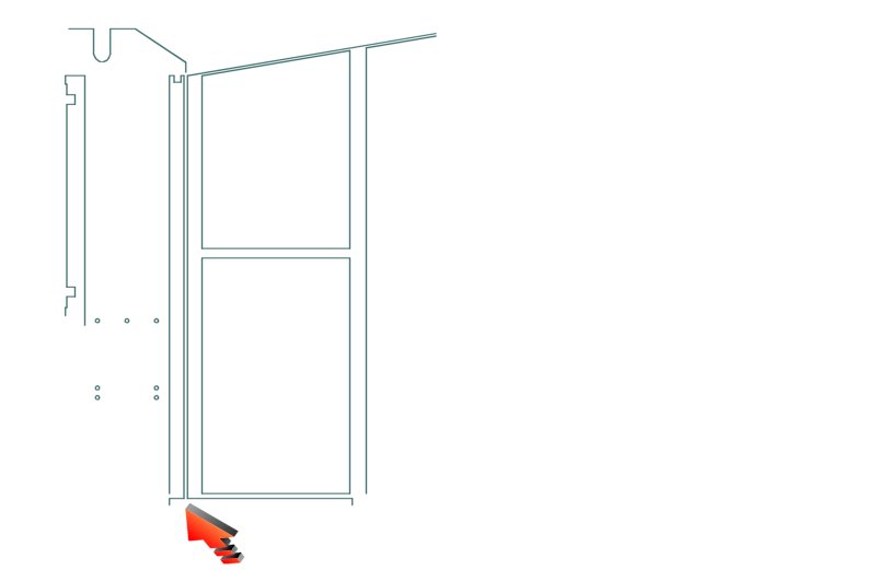

allego il mio lavoro in corso... sparate!
per le linee di piega fino a dove posso scendere??
ho inserito dei fori rettangolari per incastrare i montanti che prevedo di fare con linguetta.
:arrow: http://digilander.libero.it/marabel1980/tecniche/fiancate87.dwg
:arrow: http://digilander.libero.it/marabel1980/tecniche/vedette87.dwg
p.s.
1)nel disegno di prima le vedette non le ho ancora disegnate, manca una delle due testate, in quella disegnata la finestra è messa ad occhio.

Ottimo lavoro in itinere !
Vorrei che mi spiegassi cosa sono quei segni sul lato superiore del disegno
Ho notato gli incastri della vedetta: cosa sono quelli che sembrano incastri in alto sui montanti ?
Grazie, Antonello

non so fino a che punto funziona...
sono degli incastri per centrare i montanti che prevedo di realizzare su fotoincisione di spessore 0,4 e da applicare in seguito, questi avranno una specie di linguetta.
tu come prevedi di fare sia le chiodature che le linee di piega?
nuovi file aggiornati
:arrow: http://digilander.libero.it/marabel1980/tecniche/file0003.dwg
:arrow: http://digilander.libero.it/marabel1980/tecniche/file0003.dxf
:arrow: http://digilander.libero.it/marabel1980/tecniche/file0002.dwg
:arrow: http://digilander.libero.it/marabel1980/tecniche/file0002.dxf

per massimo...io uso un vecchio autocadlt97...non riesco ad aprire il tuo file dwg , in quanto è stato salvato/creato con una versione troppo recente.
Così non posso verificare il disegno; salveresti in qualche versione antidiluviana e mi invii su casella email il tutto?

ho aggiornato i file con le ultime modifiche e nelle versioni più paleolitiche...

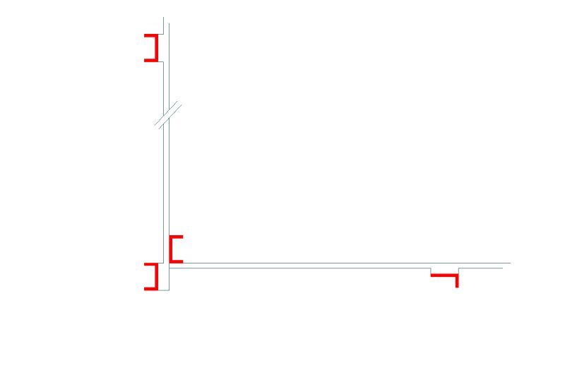

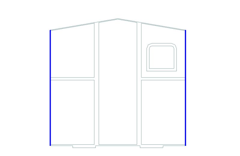

Per rendere la rientranza della testata della cabina lato pianale io riporterei i montanti di cui sopra secondo questo schema
( in rosso le parti riportate )
La testata diventerebbe allora
( in blu la parte da rimuovere dal disegno, oltre alla traccia dei montanti laterali )
4 decimi piu' stretta di quella all'estremita' opposta.
Antonello
