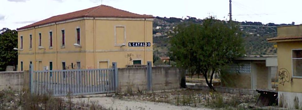

I colori attuali del F.V.non sono quelli che si vedono in foto.Mi pare che siano nel classico giallo sabbia o giu' di li'.
appena posso vado a verificare.

Grazie ale, comunque aldilà del colore attuale, a me così come si presenta nella foto.

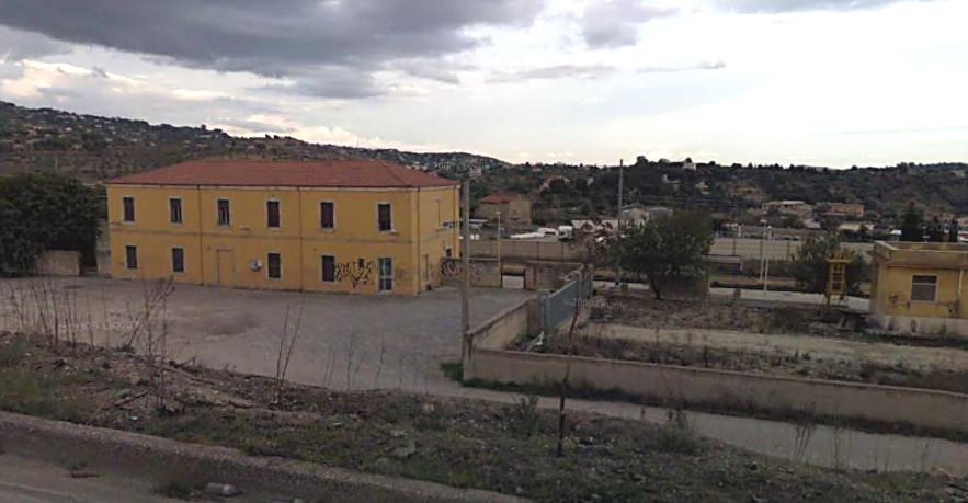

Adriano,forse queste foto più attuali del F.V di S.CATALDO possono aiutarti :wink:

Grazie Alex, mi mancava la foto da dietro, (mi pare prima di aver scritto male) a me interessa di più nei colori precedenti.
Comunque, come già detto, non verrà riprodotta esattamente così ma con qualche modifica.

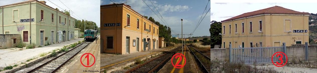

FSE ha scritto:
A mè la stazioncina verde pisello.... n'um me piace....
meglio rosso mattone, però neanche giallo cacchina mi piace!

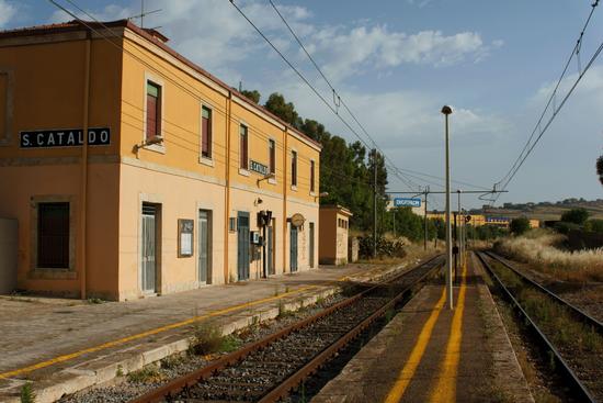

Altra possibile colorazione per S.CATALDO :wink:

Chi vincera?La 1,la 2 o la 3? :lol:
Se devo essere sincero il verde pistacchio sbiadito sà proprio di siciliano ed è molto originale direi :wink:
