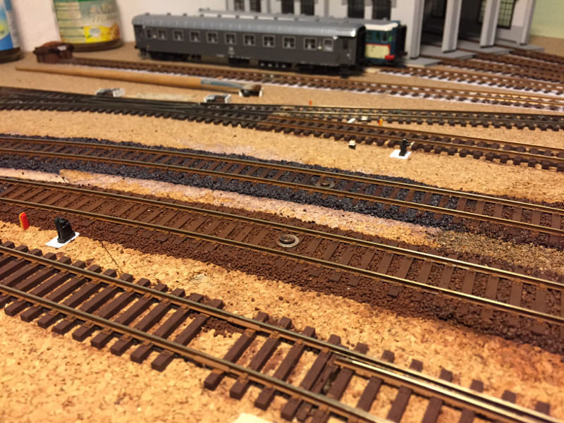

Il risultato non mi dispiace anche se prima di essere incollata la massicciata aveva un colore davvero fantastico...ma non poteva rimanere ' libera '..
IMG_0556.JPG [ 204.67 KiB | Osservato 8978 volte ]
Nella foto si vedono tre steps :
- Binario in basso: massicciata pronta per essere incollata ( fino a 6 traverse alla destra del binario )
- Binario in alto : massicciata subito dopo la colla ( Almorose diluita a circa il 40 % data a gocce )
- Entrambi i binari la parte finale a destra : massicciata a colla essiccata e lieve pennellata si terra di Siena.

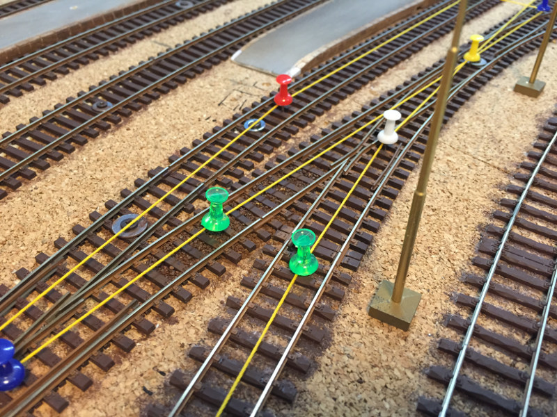

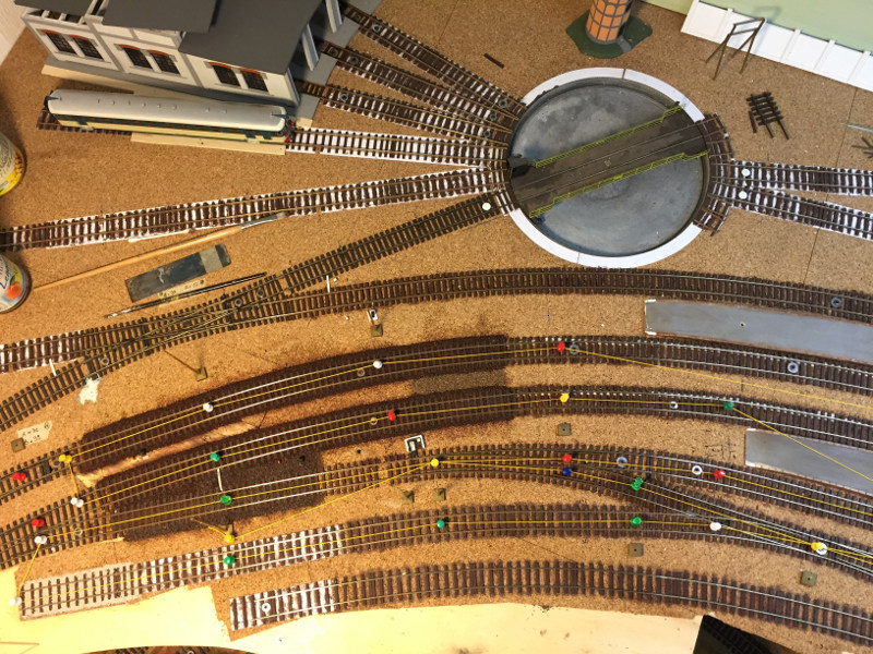

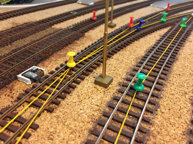

Visto l'appagante risultato delle prove di massicciata ( e' come la volevo ) per poter avanzare nella posa ho la necessita' di forare e mettere le basi per i pali della linea aerea in modo da poterli annegare poi nel pietrisco..qui di seguito una prima tracciatura della catenaria per i rilievi dei pali.
Immagine da alto_R.JPG [ 219.56 KiB | Osservato 8779 volte ]
Palo_2_R.JPG [ 225.58 KiB | Osservato 8779 volte ]
Palo_4_R.JPG [ 188.53 KiB | Osservato 8779 volte ]
Che ne dite ? Puo' andare o c'e' qualcosa di sbagliato ?

Interessante il metodo della tracciatura ;)

Si e sopratutto molto pratico. Presto spunto dal sito di Marcello ( PT ).
Qui di seguito un piccolo contributo video della tracciatura eseguita.
http://youtu.be/ZyJXEbLBgXY
Elvino

Ciao ho visto che ci sono ancora le viti con rodella a massicciata posata, non è un problema poi toglierle? Come rimane il foro da coprire? In corrispondenza della vite di formano avvallamenti? grazie!
 Oggetto del messaggio: Re: PLASTICO: ValSogno
MessaggioInviato: sabato 24 gennaio 2015, 8:22
Nome: Giuseppe Randazzo
Messaggi: 1618
Sì, in effetti sarebbe meglio toglierle prima.
MessaggioInviato: sabato 24 gennaio 2015, 10:08
Messaggi: 2853
Mi permetto di rispondervi io perché sono stato un po l'apripista della tecnica vite+rondella (che ho copiato da un forum inglese).
Questo sistema evita di dover incollare l'armamento prima della posa della massicciata in modo che fino all'ultimo si possano operare modifiche alla geometria dei binari. Di regola si dovrebbero mettere un gruppo vite+rondella ogni 10 cm nei flessibili e circa ogni 15-20 cm negli scambi perché più rigidi.
Dopo la posa della massicciata e la sua asciugatura, si possono togliere le viti e le rondelle, il piccolo buco che resta si colma facilmente con qualche granello di massicciata fissato da una mini goccia della stessa mistura usata x incollare la massicciata.
Questa tecnica, oltre ad avere il vantaggio citato sopra, possiede anche quello di permettere modifiche anche a lavori ultimati perché il binario rimante bloccato solo dalla massicciata, quindi se si deve operare modifiche e/o sostituzioni all'armamento, basta solo inumidire con alcool denaturato e acqua la parte di massicciata interessata e il binario ritorna libero. Questo non vuol dire che questa tecnica sia fragile...anzi! Per darvi un idea; il mio vecchio plastico, realizzato con questa tecnica, ha sopportato un traslocco da una casa a quella nuova senza il minimo incovveniente! E poi... tutto il modulare CV19 è realizzato con tale tecnica,che io sappia, nessun modulo ha riscontrato problemi...causati dai ripetuti spostamenti x le varie fiere/meeting.

Umbriele ti confermo quanto ha detto l'amico Dexp, che ringrazio.
Una volta tolta vite e rondella si riesce tranquillamente a sistemare la piccola zona rimasta scoperta da massicciata. Provata in passato su un paio di moduli di CV19.
