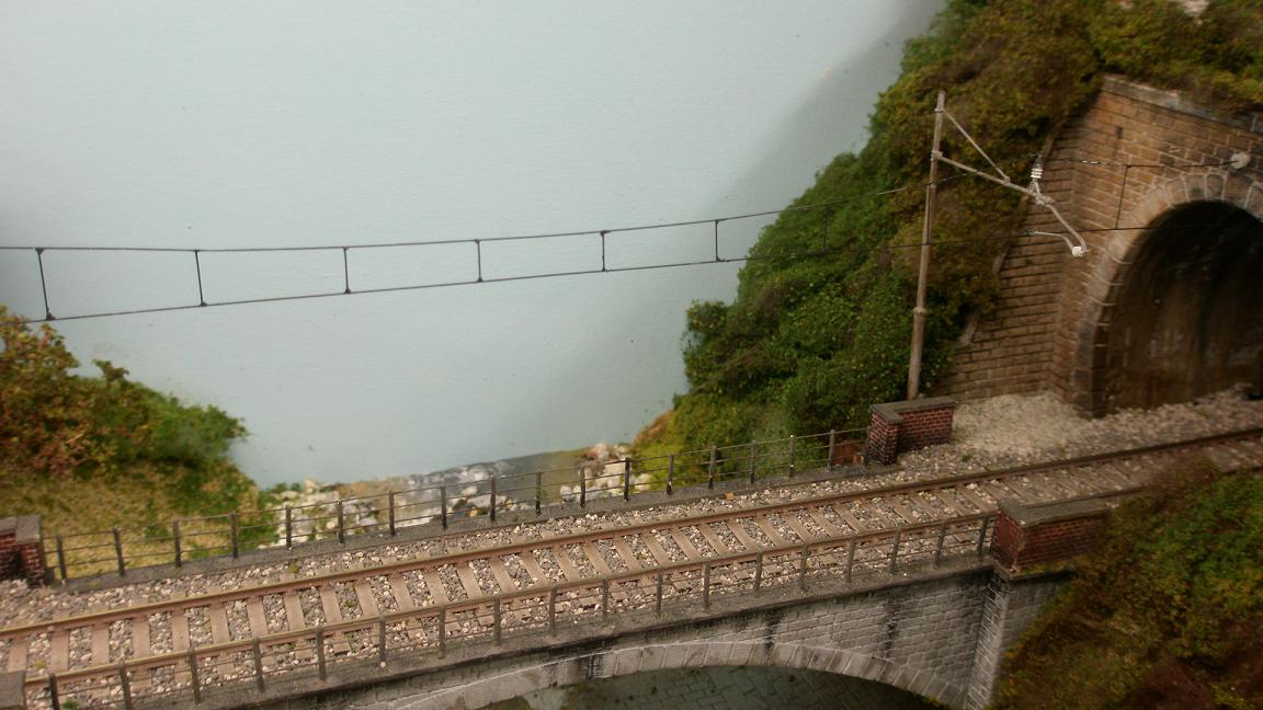

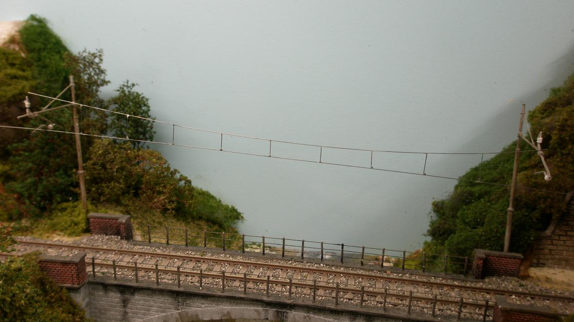

Questa sarà la catenaria che intendo montare sul Plastichetto.
Saluti,
Luciano

259.30catenaria.JPG [ 118.83 KiB | Osservato 8213 volte ]
258.30 catenatia.JPG [ 97.79 KiB | Osservato 8213 volte ]
