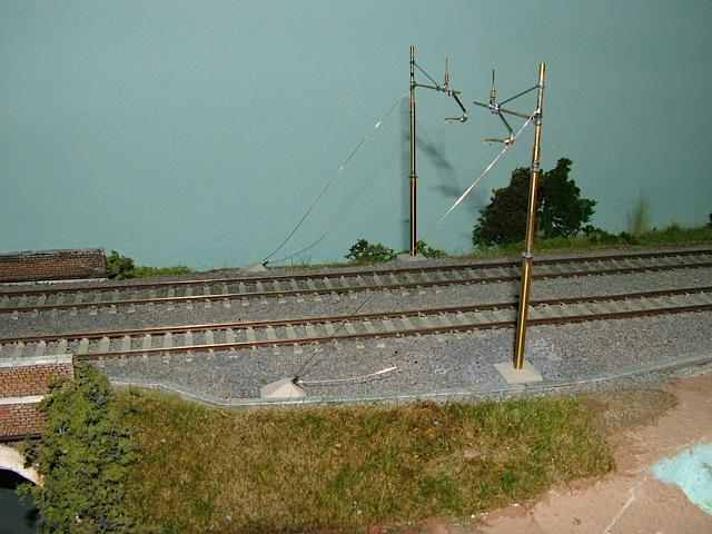

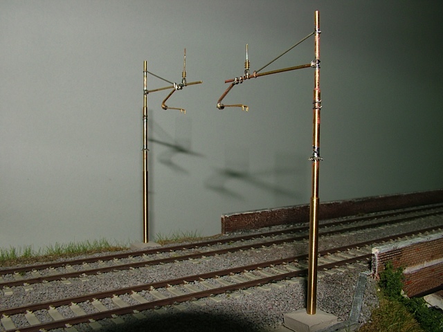

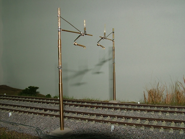

Aggiornamento lavori.
Ho montato i pali in ottone di Linea Model apportandogli qualche piccola modifica e aggiunta.
Praticamente ho modificato la mensola addrizzando i tiranti ed ho aggiunto i supportini laterali per sorreggere i cavi laterali ai pali (anche se non so a cosa servano nella realtà :oops: )
A questo punto però avrei bisogno di alcuni consigli per verniciarli:
1° - prima devo dare un primer all'ottone ?????
2° - che colore devo usare secondo voi ????
Grazie a chi mi saprà aiutare :wink:
Ale

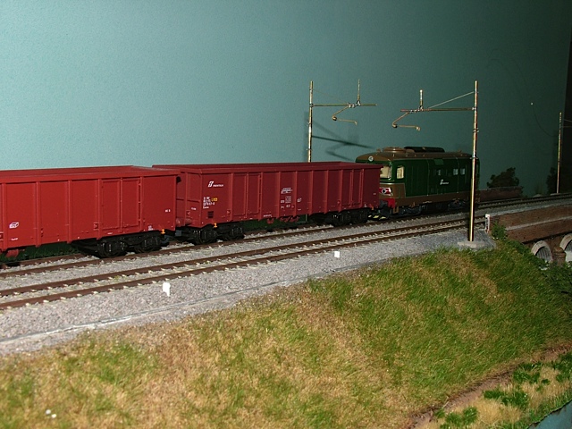

Oggi ho dato una mano di celeste al fondale per vedere che effetto faceva: che ne dite??
Dalle foto il celeste è un po' più scuro del vero.....

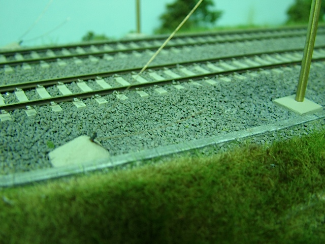

Altro particolare riguardante la palificazione: ho costruito i due plinti di sostegno dei tiranti di due pali (nella realtà c'è la giunta della fune portante).
Si tratta di pezzettini di legno sagomati e poi ho infilato facendo un forellino una piattina ripiegata ricavata da avanzi di fotoincisione....
Il filo in bronzo fosforoso da 0,3 lo fisserò dopo la verniciatura dei pali.

Ho sempre notato anche io i fili che sono posati di fianco ai pali. In alcuni casi si usa il feeder (soprattutto su linee ad elevato traffico) un conduttore collegato in parallelo alla linea di contatto e posato di fianco ai pali, ma su supporto ovviamente isolato. Quelli che hai riprodotto tu e che spesso si vedono sono in coppia e non sono posati con supposto isolato, l'unica cosa che mi viene da pensare e che siano dei collegamenti equipotenziali. Per quanto riguarda la compatibilità di abeti e olivi.... si, anche qui nel mio paese sono piantumati degli ulivi pur essendo a nord.... ma diciamo che io intendevo dire "salvo casi particolari" :D che poi sui plastici a volte sembra che si vada a ricercare proprio quello specifico caso particolare per dire che non abbiamo commesso un "errore". Colgo l'occasione per farti i complimenti a riguardo dei nuovi lavori, ben fatti e puliti.

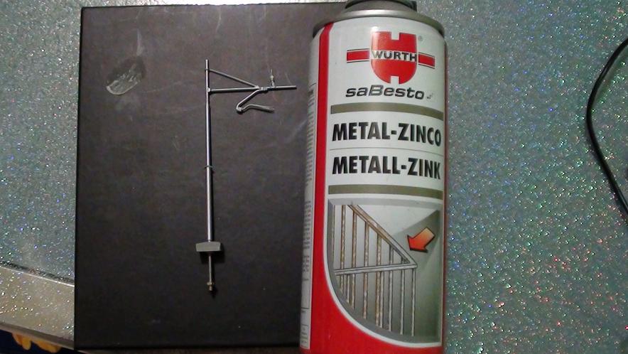

ciao alessandro ti faccio i miei complimenti per il lavoro che stai svolgendo.Riguardo i pali,dopo la saldatura li ho puliti con diluente alla nitro e li ho verniciati con bomboletta spray come da foto,a me sembrano venuti bene

uhauuu metal zinc !!!
almeno cosi non prendono la ruggine !!! :D

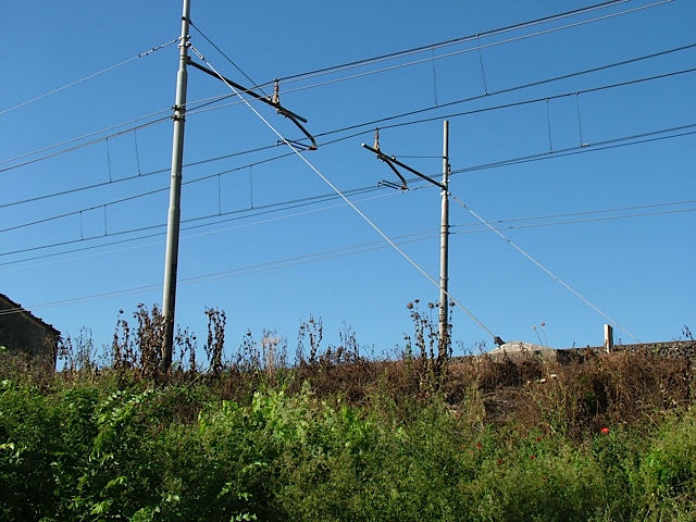

Ciao Fabrizio e grazie per la precisazione ed i complimenti :!:
Allego una foto reale del tratto che sto rappresentando, così potrai/potremo capire meglio di cosa si tratta......
Se poi noti bene, dall'altro lato, c'è un filo unico anche più in alto......

I due cavi applicati ai pali, che a volte si collegano anche ai segnali, dovrebbero essere conduttori di messa a terra.
 Oggetto del messaggio: Re: PLASTICO: Il plastico della maremma
MessaggioInviato: venerdì 17 agosto 2012, 15:27
Non potrebbero essere anche conduttori del telefono selettivo (se non sono isolati, se lo fossero, sarebbero un feeder)?
MessaggioInviato: venerdì 17 agosto 2012, 20:53
Messaggi: 1652
Località: Piossasco (TO)
Dalla foto sembrerebbe proprio che la coppia di fili siano dei collegamenti equipotenziali (o conduttori di messa a terra) mentre il cavo singolo sembra essere proprio il feeder. Il collegamento equipotenziale dei pali dovrebbe servire a diminuire il valore di resistenza di terra (i pali fungono da dispersori e si trovano così collegati tutti in parallelo) in modo che in caso di contatto accidentale di un cavo a 3kVcc con il palo sia possibile la circolazione di elevate correnti che provocano lo scatto delle protezioni. Ad ogni modo, a parte la loro funzione, fai molto bene a riprodurre questi conduttori, aggiungono molto dettaglio al plastico.

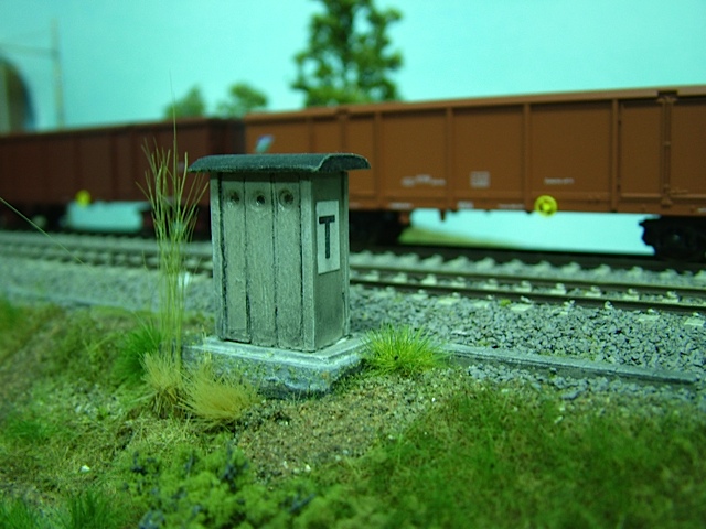

Intanto ho dato un colpo anche al casello: peccato che le foto con il flash rendano una tonalità molto più scura del vero...
Ho utilizzato colori Puravest come base per il forex e poi per l'invecchiatura, sempre a pennello, ho utilizzato tempere acriliche.
Le finestre le ho realizzate con la tecnica Torrino: lastrina di lexan con nastro da carrozziere colorato e poi ritagliato con taglierino. Con qualche colpetto di forbice ho spaccato gli infissi.

Se posso permetteri aggiungereimdelle scritte o graffiti sui muri , visto che spesso tale vandalismo è arrecato agli stabili in disuso o abbandonati , per il resto non ho parole ..... :shock: :shock: :mrgreen:
