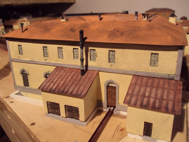

Qualche avanzamento lavori intorno alla'officina:

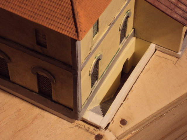

Dalla porta sul lato destro nel retro dell'officina usciva un binario decauville, e
sempre nel retro, però a sinistra c'erano invece le scale di accesso al piano interrato, perchè questo stabile che può sembrare a due piani in realtà è su tre.
Binario decauville retro Officina.JPG [ 167.37 KiB | Osservato 25733 volte ]
Scale accesso seminterrato Officina.JPG [ 168.91 KiB | Osservato 25733 volte ]

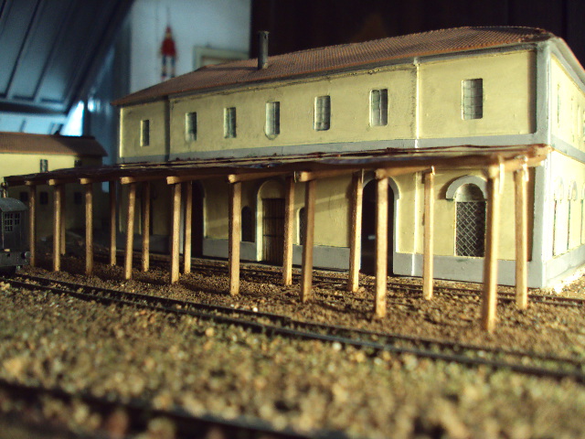

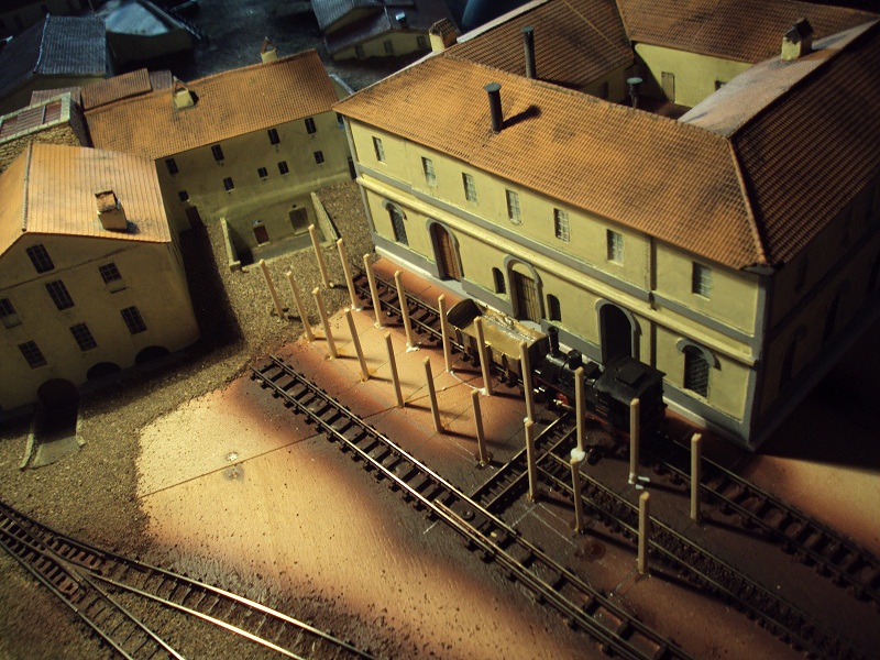

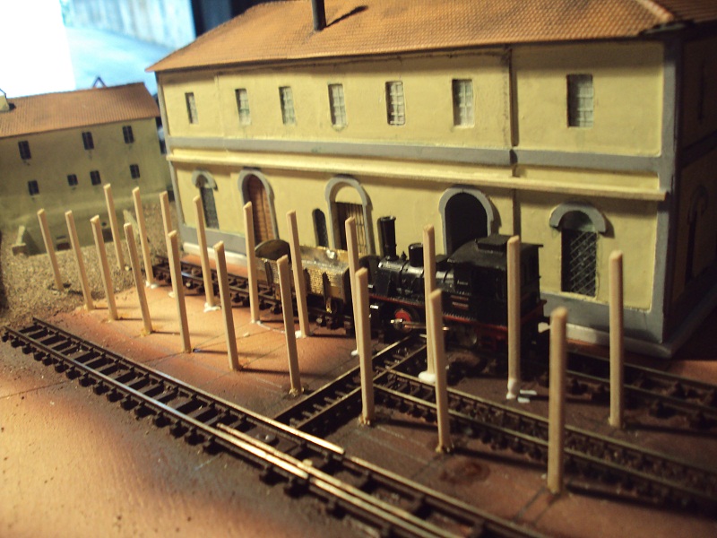

Sul fronte dell'officina c'èra invece una tettoia e noi abbiamo messi i primi pali:
Costruzione Tettoia Officina 2.JPG [ 187.68 KiB | Osservato 25733 volte ]
Costruzione Tettoia Officina 1.JPG [ 245.55 KiB | Osservato 25733 volte ]

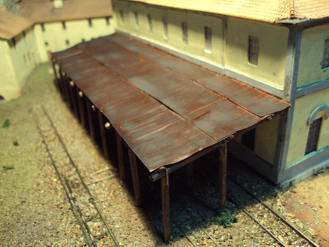

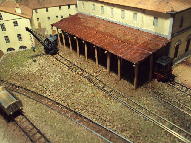

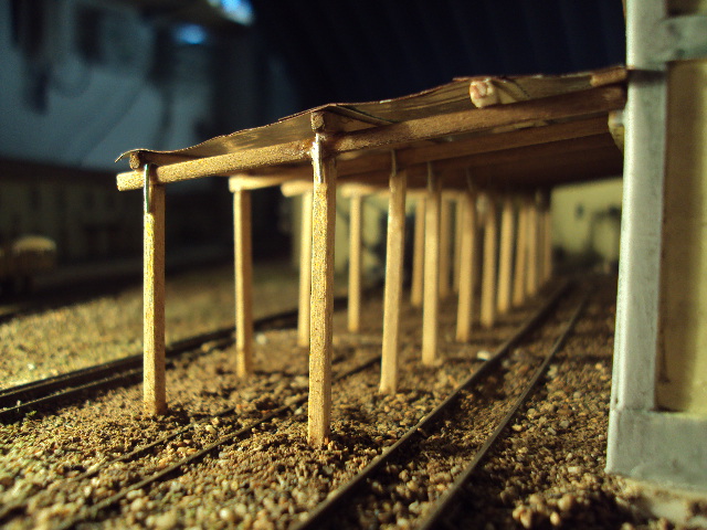

Ciao Axel;
In effetti fra poco il plastico compie un anno ed ancora la fine è lontana...
Intanto ho completato la tettoia, data poi la prima mano di verniciatura e la massiacciata di base:

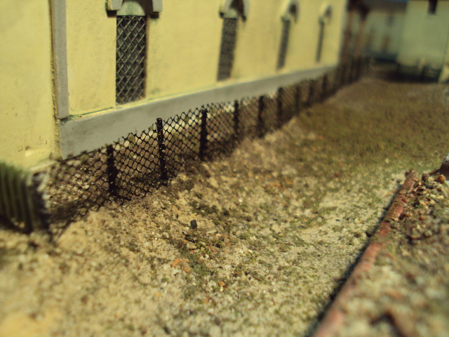

Vi aggiormo sugli avanzamenti...

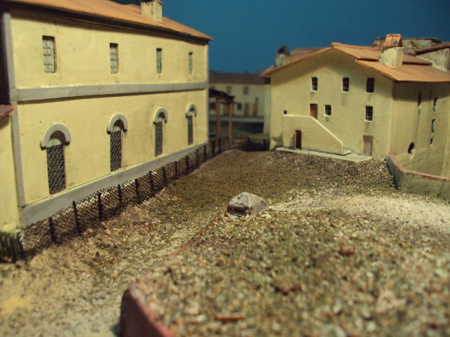

Ho inserito la recinzione sul lato sinistro dell'officina:
lato sinistro officina.JPG [ 169.67 KiB | Osservato 25557 volte ]
Particolare recinzione.JPG [ 168.65 KiB | Osservato 25557 volte ]

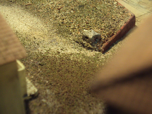

Notate in mezzo il fortino di cui ho parlato tempo in dietro:
fortino.JPG [ 167.38 KiB | Osservato 25557 volte ]
Anche la tettoia ha subito il solito invecchiamento ad olio:
tettoia invecchiata.JPG [ 170.42 KiB | Osservato 25557 volte ]

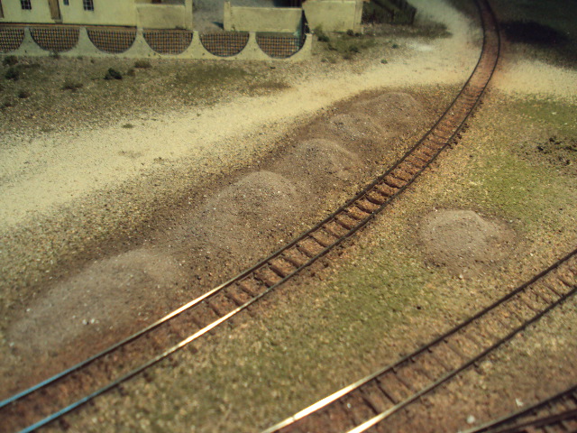

I piccoli cumuli ricavati da stirodur sono stati ricoperti di vera cenere:
monti di cenere.JPG [ 170.71 KiB | Osservato 25557 volte ]

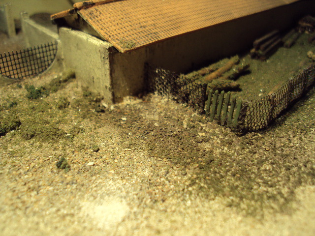

E' stato anche inserito il cancello al deposito legname:
Cancello deposito legname.JPG [ 169.05 KiB | Osservato 25557 volte ]

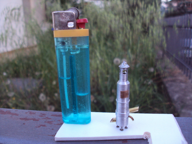

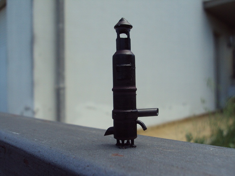

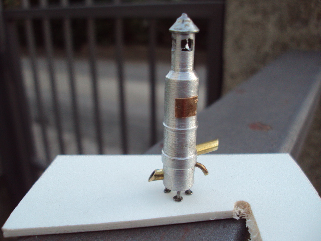

Nella nostra ambientazione c'èrano diversi forni dentro lo stabilimento:
-Adiacenti alla fonderia n°1 i due cubilotti principali per il lavoro ordinario, infatti questo stabile era adibito ai grandi getti.
Come abbiamo precedentemente detto, tramite piccoli vagoni-crogiolo a scrtamento toscano trainati da cavalli veniva portata la ghisa verso la fonderia n° 2 adibita ai getti minori e artistici.
Nella fonderia n°2:
-Un piccolo cubilotto
-Due forni a riverbero
-Forno per essiccazzione delle staffe
C'èrano poi altri forni di cui devo documentarmi...
Ecco il piccolo cubilotto della fonderia n°2:
piccolo cubilotto.JPG [ 165 KiB | Osservato 25466 volte ]
piccolo cubilotto bic.JPG [ 162.13 KiB | Osservato 25466 volte ]

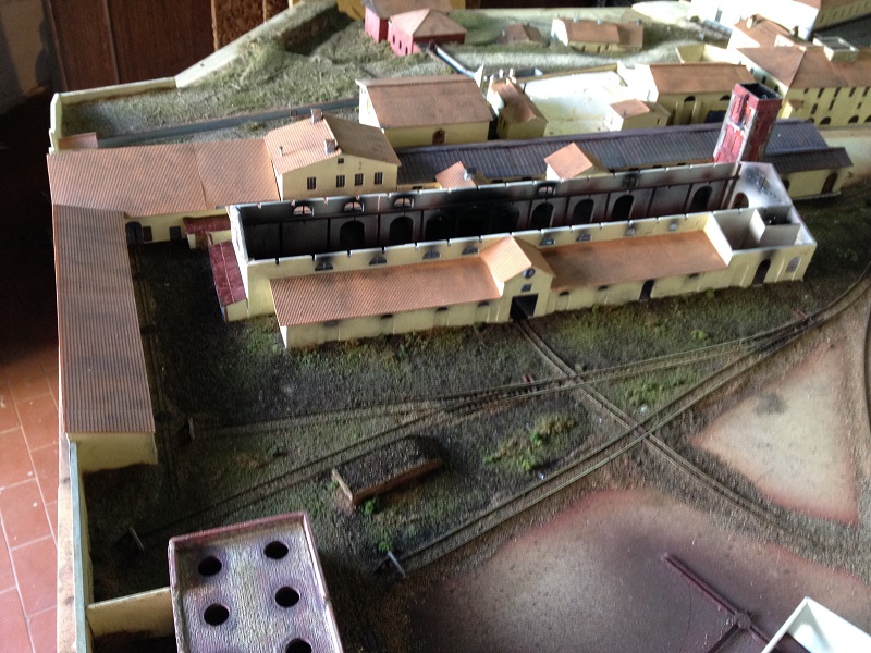

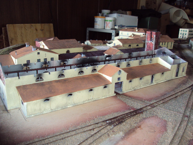

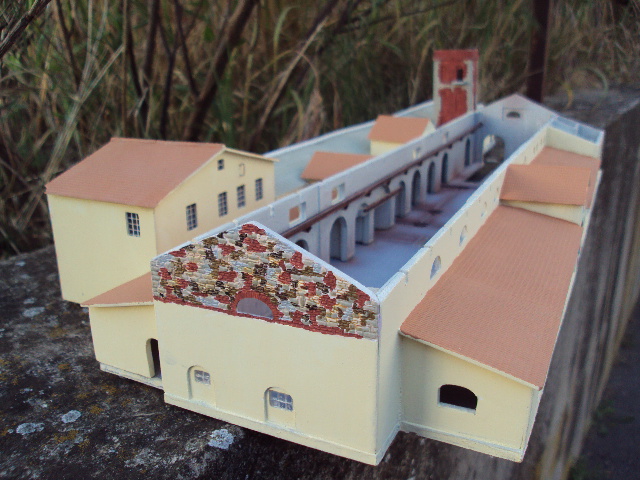

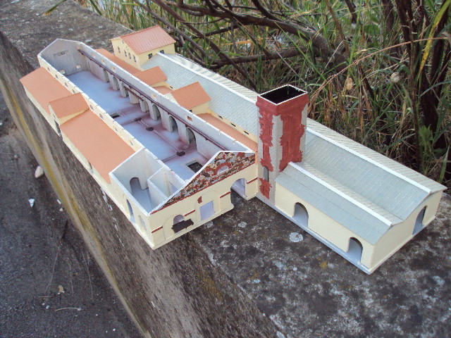

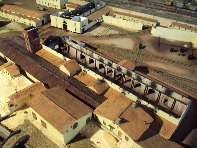

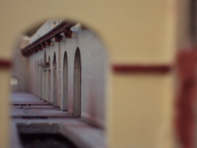

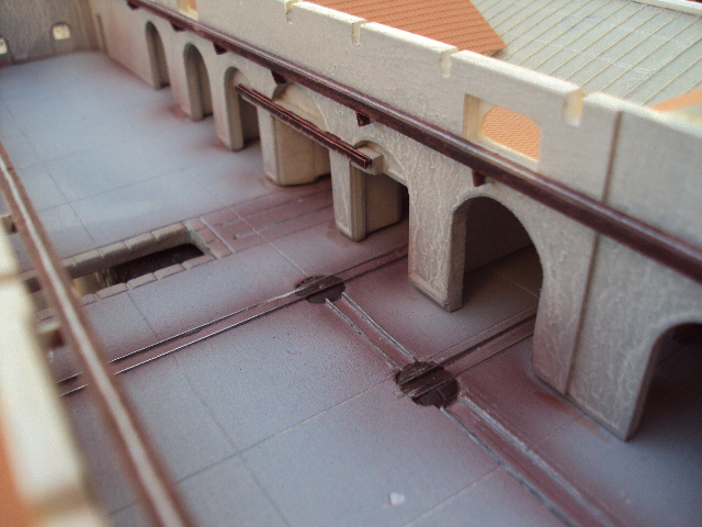

E già che ci siamo un paio di scatti sui lunghissimi avanzamenti dei lavori, su questo stabile:
Verniciatura base fonderia 2.JPG [ 171.18 KiB | Osservato 25466 volte ]
verniciatura di base fonderia 2.JPG [ 170.34 KiB | Osservato 25466 volte ]
interno.JPG [ 168.56 KiB | Osservato 25466 volte ]
dalla porta.JPG [ 167.37 KiB | Osservato 25466 volte ]

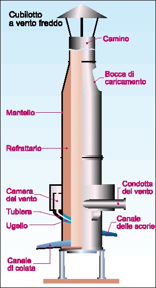

Vi allego un immagine per farvi capire come funziona il forno cubilotto:
Come è fatto un cubilotto.jpg [ 55.1 KiB | Osservato 25427 volte ]

Che bei ricordi che mi tornano in mente! Quando all'istituto tecnico facevo fucina e fonderia!
Bei tempi...

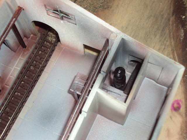

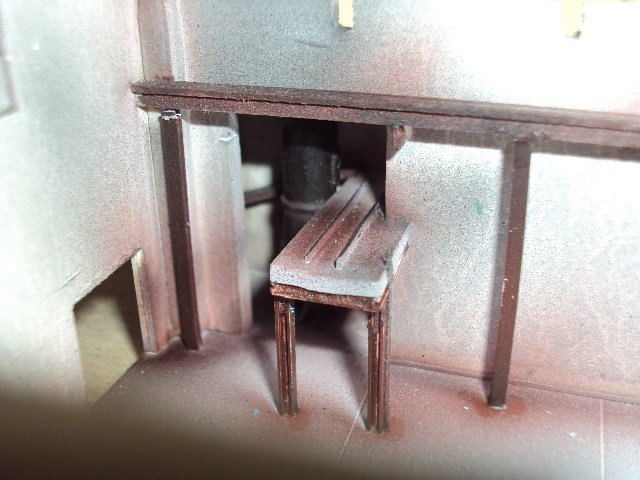

Ecco il piccolo cubilotto a destinazione; il soppalco serviva per caricarica dall'alto l'altoforno.
I piccoli carri tramoggia venivano messi sul binario del soppalco con il carroponte, e si procedeva a caricare il cubilotto perchè questo tipo di forno si caricava appunto dall'alto con vari strati di minerale in pezzatura 2 - 5 mm, e di fondente (carbon cook).
Cubilotto Verniciato.JPG [ 114 KiB | Osservato 25324 volte ]
Zono piccolo cubilotto.JPG [ 166.95 KiB | Osservato 25324 volte ]
Zona Piccolo cubilotto alto.JPG [ 168.82 KiB | Osservato 25324 volte ]

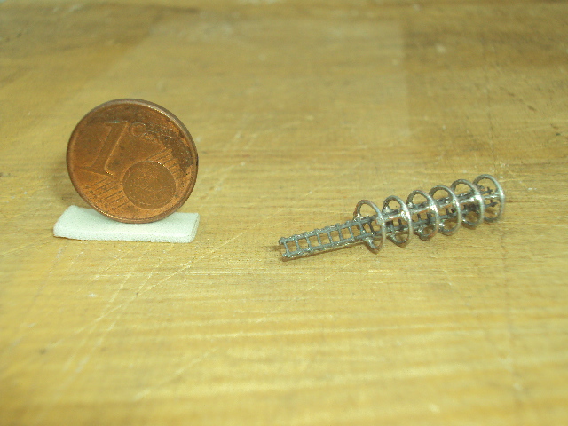

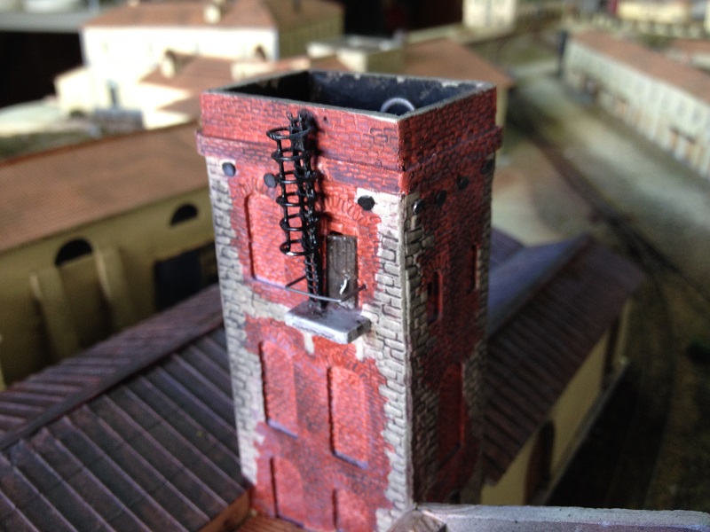

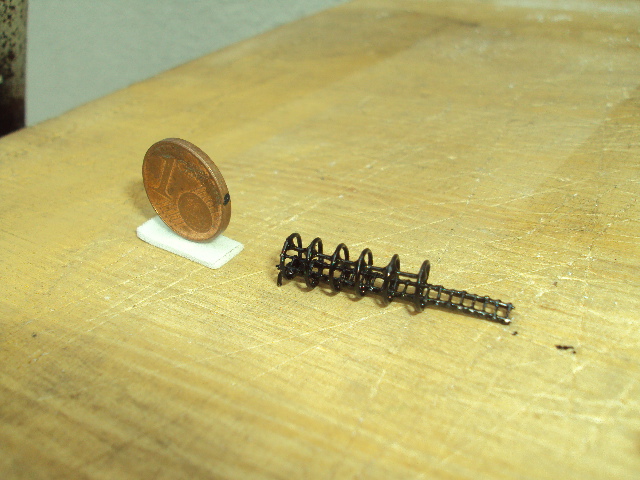

La scaletta della torre dell'acqua: METODO AXEL
Scaletta torre acqua.JPG [ 165.21 KiB | Osservato 25324 volte ]
Scaletta torre acqua verniciata.JPG [ 166.21 KiB | Osservato 25324 volte ]

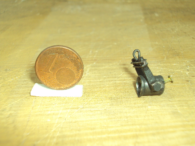

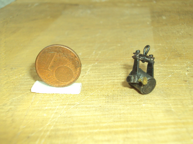

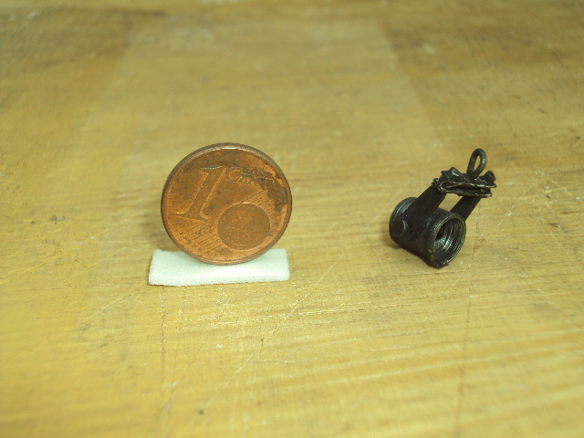

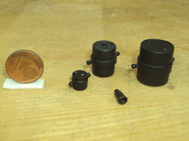

Crogioli vari: tutti i crogioli mobili che siano a gancio (da carroponte o gru) o vagoni, avevano lateralmente una manovella, la cui rotazione, tramite una corona-pignone faceva girare il crogiolo e rovescire il materiale fuso.
-Da carroponte
Crogiolo carro ponte.JPG [ 165.89 KiB | Osservato 25324 volte ]
Crogiolo carroponte 1.JPG [ 167.65 KiB | Osservato 25324 volte ]
Crogiolo carro ponte 2.JPG [ 166.94 KiB | Osservato 25324 volte ]

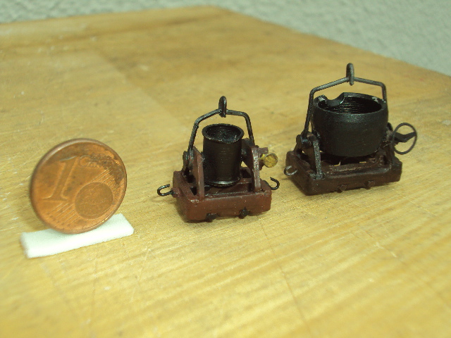

-Carro (quello piu piccolo che è descritto nell'altro topic: viewtopic.php?f=15&t=74247 )
Vagoni crogiolo.JPG [ 164.44 KiB | Osservato 25324 volte ]
-Un crogiolo a cono; quello piccolino che potete vedere in mezzo ad alcune staffe.

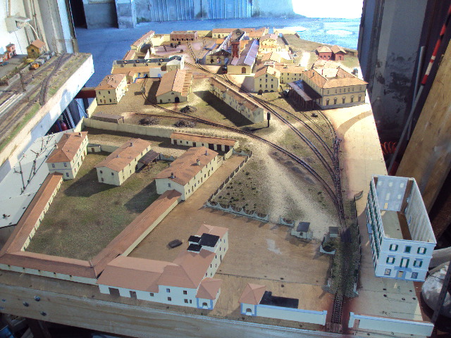

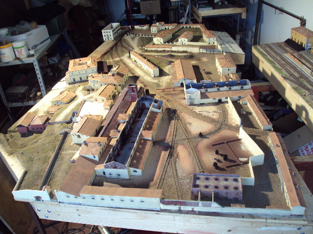

Fonderia 2 invecchiata e fissata al suo posto:
Fonderia 2 a dimora 1.JPG [ 171.93 KiB | Osservato 25249 volte ]
fonderia 2 a dimora.JPG [ 170.7 KiB | Osservato 25249 volte ]
insieme 1.JPG [ 172.08 KiB | Osservato 25249 volte ]
insieme.JPG [ 171.82 KiB | Osservato 25249 volte ]
Quando avrò inserito gli accessori ed i personaggi farò delle foto dettagliate con la luce solare perchè in garage non si riesce a fare molto...

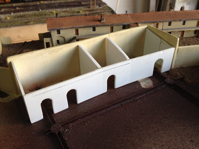

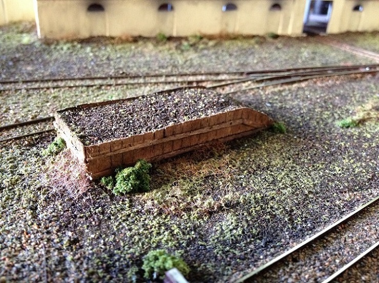

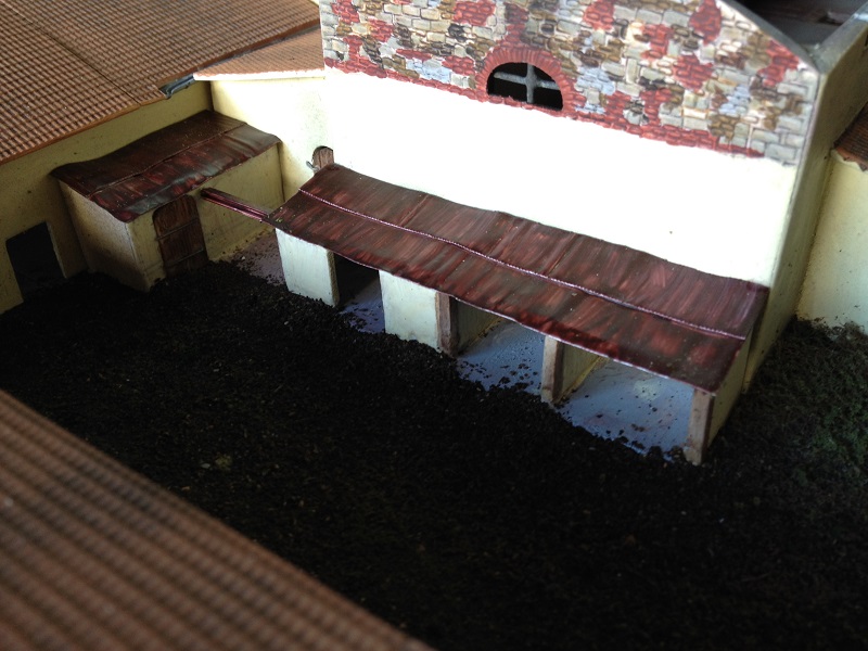

Costruiti i casottini dietro la fonderia 2, il piano per caricare i vagoni o appoggiare materiali anc'esso sito al alto allo stesso stabile, massicciata di base e vegetazione.
Un particolare del retro della torre idrica ed un anticipo sul prossimo fabbricato di cui parlerò tra breve:
casottini lato parco F2.JPG [ 148.94 KiB | Osservato 25059 volte ]
Piano caricamento.JPG [ 247.3 KiB | Osservato 25059 volte ]
Avanzamento fonderia 2.JPG [ 208.65 KiB | Osservato 25059 volte ]

Siccome però la quantità richiesta dai forni finali era molta e questo sistema era antiquato, fù installato un frantumatore, mosso da un motore a vapore (che poi muoveva anche l'elevatore dei vagoncini) pilotato da una caldaia Cornovaglia costruita dentro lo stabimento.
Con questo doppio sistema ed a volte passato in entrambi, il minerale prodotto soddisfava in pieno i 4 forni fusori ottocenteschi, anzi, ben presto il frantumatore fù messo a punto e utilizzato solamente, sopprimendo così la betteria dei forni delle ringrane.
Tutto questo per presentare il prossimo edificio, che appunto conteneva il frantumatore, il motore a vapore e relativa caldaia. Non esiste nessuna documentazione precisa o foto altrimenti sarebbe stato bello riprodurli...
