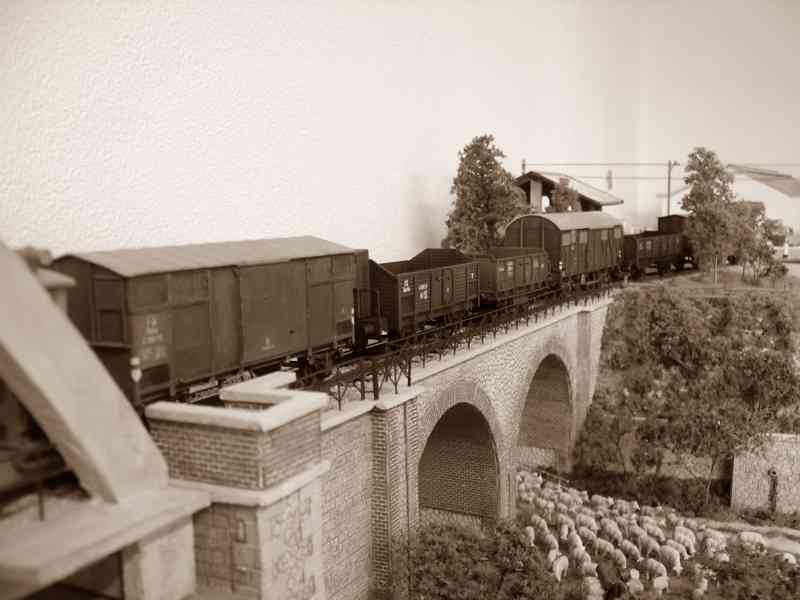

Tradotta in uscita dallo stabilimento.
IMGP2894 ingr (FILEminimizer).JPG [ 30.13 KiB | Osservato 11877 volte ]

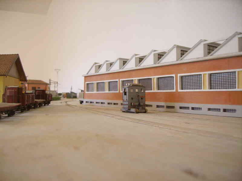

Automotore ABL in manovra all'interno dello stabilimento.
IMGP3214 (FILEminimizer).JPG [ 17.57 KiB | Osservato 10888 volte ]

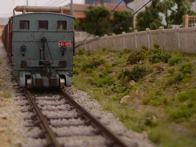

Un nuovo filmato
www.youtube.com/watch?v=yQE5BDHrxTg
 Oggetto del messaggio: Re: PLASTICO: RACCORDO CARTIERA
MessaggioInviato: lunedì 31 ottobre 2016, 18:59
Messaggi: 6877
Bellissimo come gli altri.
Come fai a far andare entrambe le sogliole con lo stesso treno? Non dirmi che una sola è motorizzata: io quello non potrei imitarlo nella mia idea di linea "da altiforni a tubificio", devono potersi muovere anche separatamente... :wink:
MessaggioInviato: lunedì 31 ottobre 2016, 19:32
Messaggi: 952
Ti ringrazio, entrambi gli automotori sono motorizzati, quello di colore verde rispetto al grigio è leggermente più lento, per non sforzarli cerco di limitare la doppia trazione anche se nella realtà dovendo movimentare parecchi carri ( nell'ordine di 6/7 viaggi al giorno), la doppia trazione era d'obbligo, considerando anche la livelletta che al termine del viadotto portava allo stabilimento.

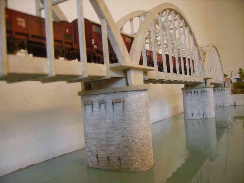

Questa è l'opera più imponente della linea, a seguito del crollo del primo ponte, avvenuto durante l'alluvione del 1934, nel febbraio del 1945 iniziarono i lavori di ricostruzione del ponte e terminarono il 29 ottobre 1946, a partire da quella data le tradotte iniziarono a percorrere il primo tratto della FVS sino alla stazione di Serravalle retrocedendo sulla lunga asta di manovra che consentiva l'accesso allo stabilimento.
Nel 1954 iniziarono i lavori di costruzione della nuova strada di circonvallazione sul sedime dei binari della FVS, di conseguenza i binari vennero spostati a destra fino a congiungersi con l'asta di manovra, oltre lo stabilimento i binari furono disarmati e la nuova strada prese il posto della ferrovia, in seguito a ciò furono demoliti i fabbricati ferroviari e la passerella di attraversamento.

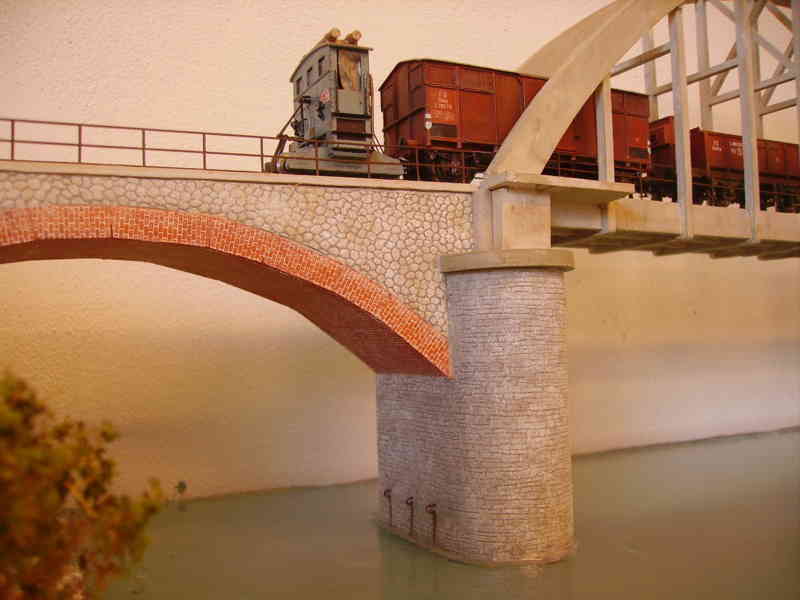

Tradotta che percorre il ponte sul fiume Sesia lato Grignasco.
IMGP3149.JPG [ 27.21 KiB | Osservato 8205 volte ]
