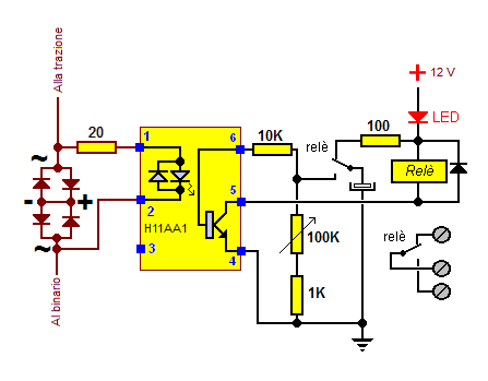

massimobertocci ha scritto:
Ciao Marcello, ottimo lavoro!!
Potresti gentilmente darmi le misure del PCB dei sensori di assorbimento?
Ti ringrazio
esattamente 53 x 49.
Miiii, hai tenuto gli scontrini di tutti i componenti ? :D Beh, a occhio non ci sono andato mollto distante...
Non è che magari hai ordinato in Polonia ma la merce è arrivata da un magazzino molto più vicino ?
Non ho tenuto gli scontrini, ma sul sito c'è la funzione "parcheggio" dove si può costruire l'elenco degli oggetti di ogni spedizione.

Usando altri componenti le dimensioni della sonda possono essere anche sensibilmente ridotte.
Invece dei 4 diodi questo ponte (2,3 A anziché 3):
http://www.tme.eu/it/details/b125d2a-di ... r/b125d2a/
Invece del relè Finder questo microrelé, (ovviamente non più 8 A ai contatti, ma uno è già troppo):
http://www.tme.eu/it/details/a-12w-k/re ... akamisawa/
Il tutto potrebbe essere qualcosa del genere:
Più il condensatore è grande, più alto sarà il ritardo alla caduta del relè, che potrà essere diminuito con il potenziometro.
Untitled 2.gif [ 6.66 KiB | Osservato 5723 volte ]

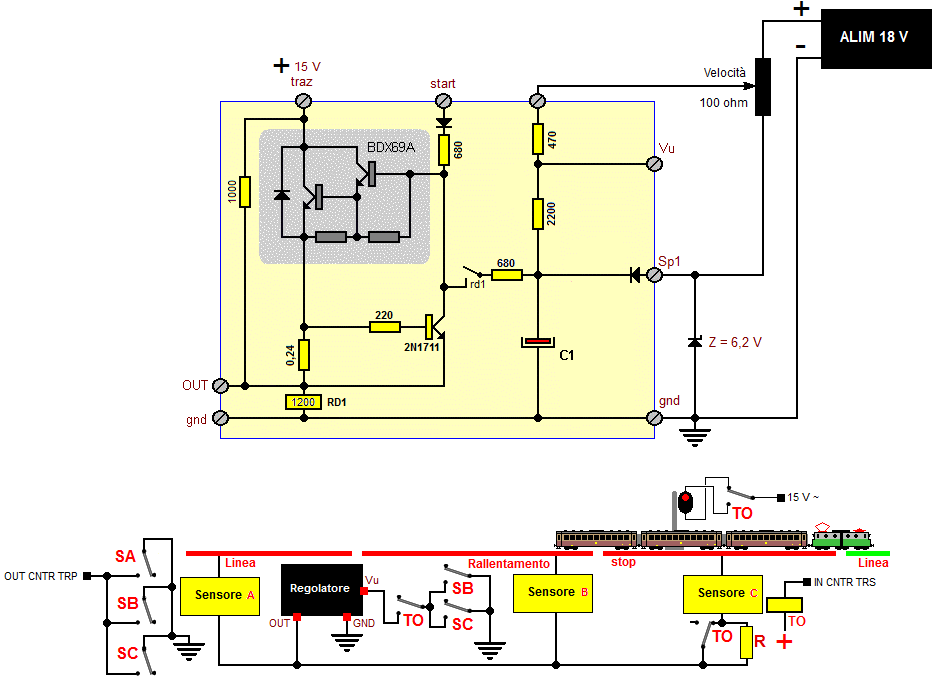

Tenendo sempre presente che l'impianto è valido per un anello in cui i treni si rincorrono, una versione semplificata potrebbe essere questa, sempre non provata, quindi i rischi di qualche problema ci sono.
Untitled 1.gif [ 32.86 KiB | Osservato 5597 volte ]

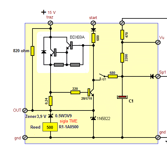

@ Gigi 53.
Lo schema modificato è questo, il relé ha la sigla TME a destra, così come lo zener.
Untitled 1.gif [ 17.21 KiB | Osservato 5522 volte ]

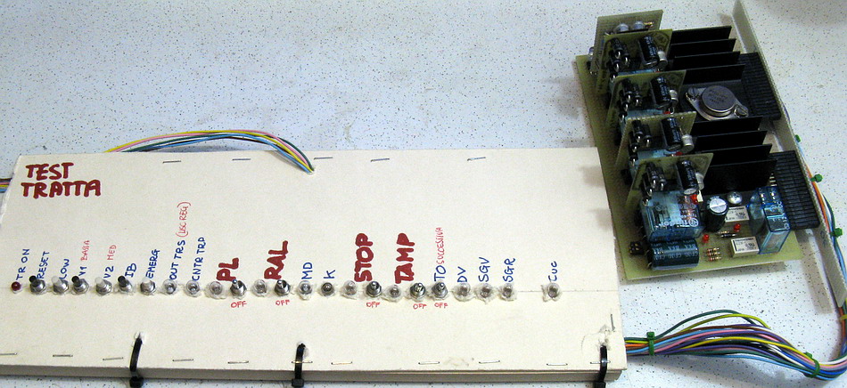

Da un pezzo di cartone un rozzo apparecchio prova per i circuiti di tratta.
2013-10-31 14-26-10.jpg [ 168.63 KiB | Osservato 5456 volte ]
 Oggetto del messaggio: Re: ELETTROTECNICA: L'impianto elettrico.
MessaggioInviato: venerdì 1 novembre 2013, 12:38
Messaggi: 2865
Bello il "simulatore" ! :mrgreen:
